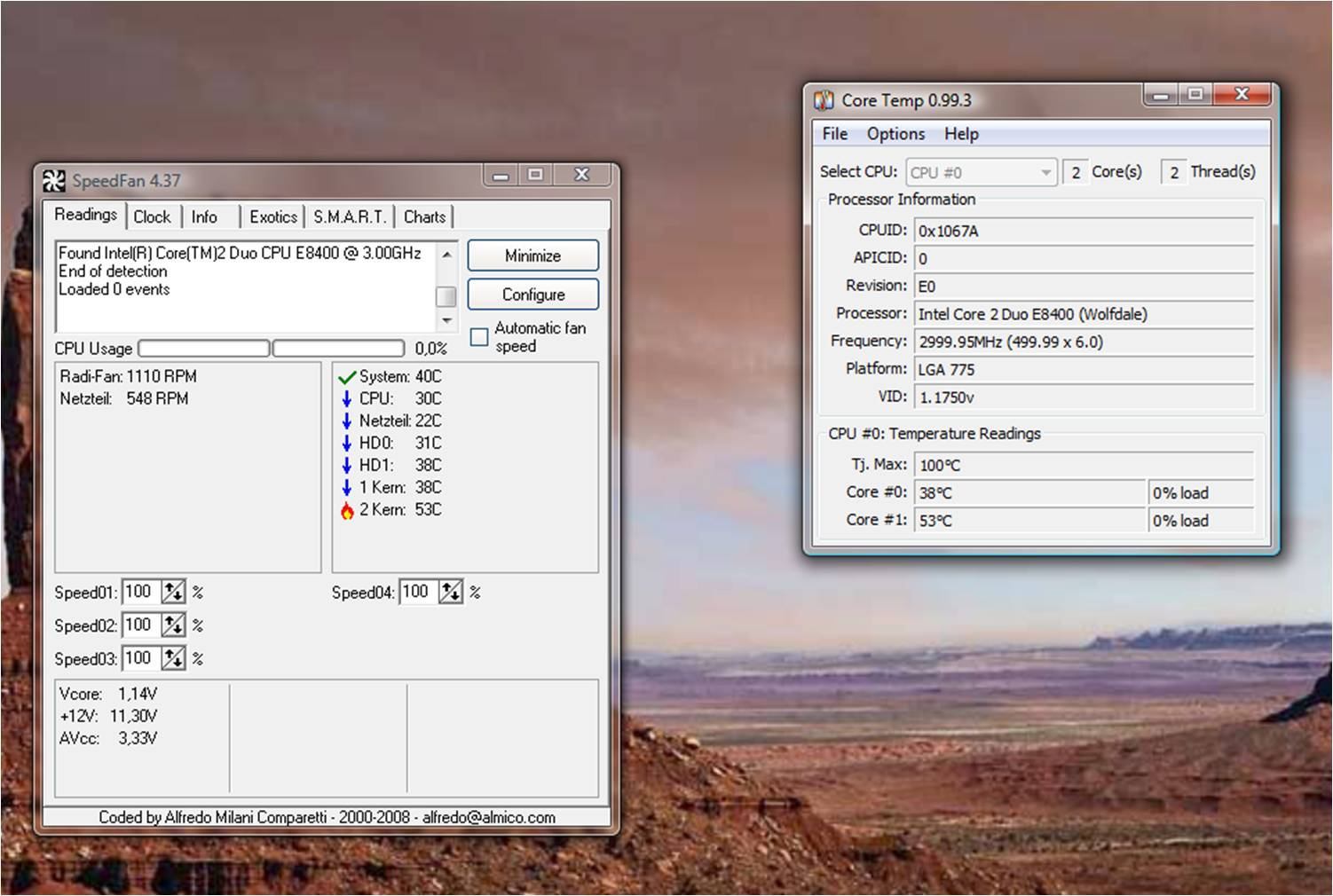

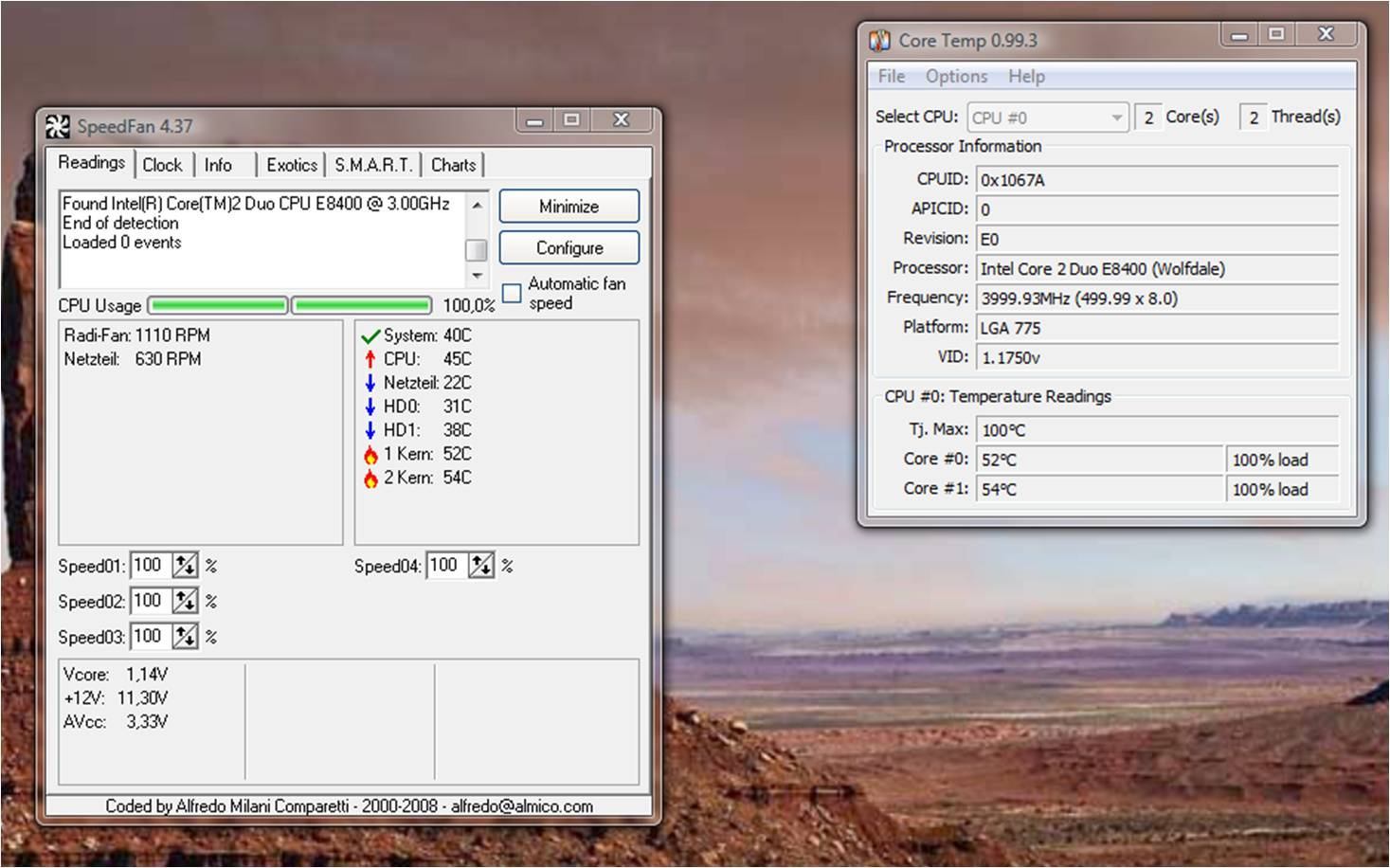

E 8400 e0 risen Temp unterschied Core 1,2
Hallo zusammen,
ja ich habe die SUFU benutzt und schon Zahlreiche Beiträge gelesen aber noch nicht passendes gefunden.
Ich habe eine e8400 E0 und dieser wird mit Wasser gekühlt und das funktioniert auch gut...Aber ich habe sehr große Temperatur-Differenzen zwischen den beiden Kernen im Idle Modus.
Sobald er Last bekommt springt der eine Kern auf den Wert des Zweiten und dann erhöhen sie sich langsam zu Maximal 60 Grad.
Hab auf 4 gig übertaktet, Vcore 1,14. anbei hab ich 2 Sreens von Core Temp und Speed Fan mit und ohne Last.
Hat einer ne Erklärung?
gruss und Danke micki

also normalerweise sollte das nicht vorkommen, bei nem Quad und 2 Dice auf ner CPU, kann man das ja noch vertreten, aber sonst...
Vielleicht ein Sensor etwas matsche? Kann mal vorkommen...
oder n Auslesefehler?
du hast einfach nur einen hängenden Temperatur sensor in der cpu...sollte zwar beim E0 behoben wurden sein ist aber leider oft nicht der fall...der E0 aus meiner sig hat auch 2 hängende sensoren bei 39 grad...ich seh also keine temp unter 39 grad...alles drüber wird ohne probleme angezeigt.
hatte schon mindestens 3 E0er mit hängenden Sensoren
also kein grund zur panik
mfg
Ok, dann hängt der eine Sensor also bei 53 Grad. Das heißt beide Kerne in Wirklichkeit so um die 38 Grad.
Das hört sich doch gut an wobei ich das trotzdem für Idle ein wenig viel finde. Aber wenn ich das richtig Verstanden hab ist die TJmax eigentlich niedriger und somit stimmen die Temperaturen um 10 Grad oder so nicht oder?
