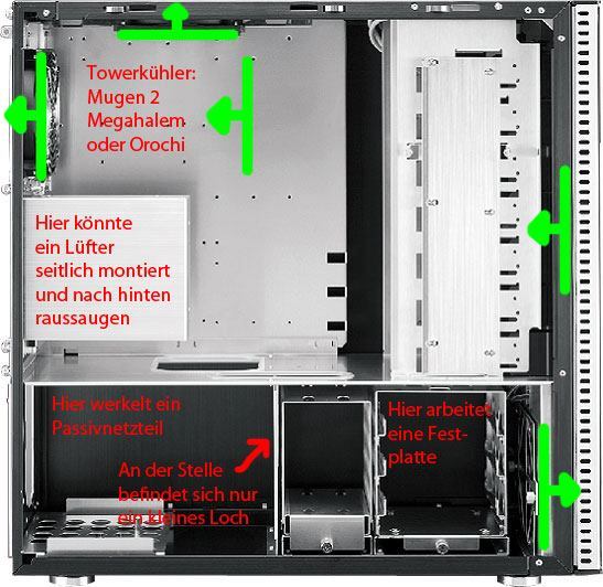

Im Anhang befindet sich mein Gehäuse mit ein paar Krakeleien von mir. Vielleicht kann einer der Profis hier ein Statement dazu abgeben und mir Verbesserungstipps geben :)

Ich würde den Festplattenlüfter drehen.
Vorne Luft rein und hinten raus. Sonst könnte dir die von den Festplatten vorgewärmte Luft wieder ins Gehäuse gesogen werden.
Der Bereich mit den Festplatten ist ziemlich isoliert. Nach oben kann die Luft nicht entweichen und nach hinten nur durch ein 6*4cm größes Kabelloch. Wenn man genau hinguckt, sieht man dass der obere und der untere Bereich stark voneinander getrennt sind und es ohne herausblasenden Lüfter keine Wärme abfuhr gibt.
Da das Netzteil passiv ist und nicht nach hinten herausbläst, dachte ich mir den Lüfter bei den Festplatten so zu drehen, dass er die warme Luft aus dem unteren Bereich nach aussen befördert.

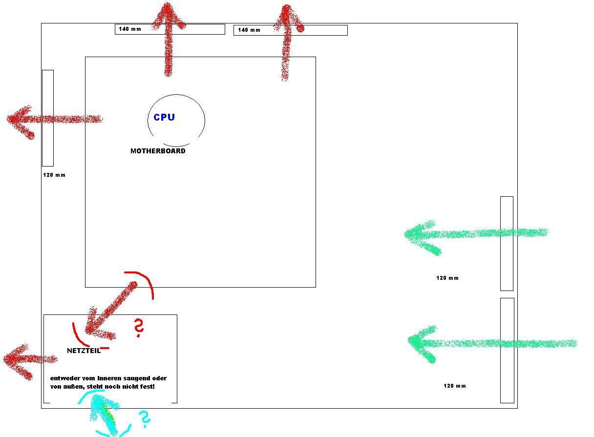

werde mir demnächst ein neues system aufbauen, als gehäuse wird ein cooler master centurion 590 dienen!
vorne 2x 120mm reinblasend, hinten 1x 120mm raussaugend, gehäusedecke 2x 140mm raussaugend...beim netzteil bin ich mir noch nicht sicher, ob es frischluft von unten bekommt, oder ab es vom gehäuseinneren absaugen soll...
was haltet ihr von diesem airflow-konzept? :confused:

Mir persönlich wären das zu viele Lüfter, aber das ist deine Entscheidung.
Wohin bläst dein CPU-Lüfter?
Das Netzteil würde ich nicht aus dem Gehäuse saugen lassen, sondern es mit dem Lüfter nach unten positionieren.
Aber im Grunde kann man das Ganze eigentlich so lassen:)

zu viele lüfter, die dadurch den airflow negativ beeinflussen, oder zu viele lüfter weil es dir persönlich nicht gefallen würde?:confused:
das case hat halt noch so viele freie lüfteröffnungen (2x in der decke und 2x seitenwand - seitenwände würden nicht bestückt werden), dachte dann kann ich da auch ordentlich wind durchblasen lassen! mal gucken ob ich einen 2ten lüfter überhaupt in die front bekomme, gibt da nen fan-frame von sharkoon fürs rebel9-case, dieses soll aber auch in andere gehäuse passen. angenommen ich bekomme nur einen 120er in die front, sollte ich dann die 140er oben weglassen? wegen "unterdruck" oder so? ansonsten gäb es noch die möglichkeit die 4 öffnungen zur geräuschdämmung mit schaumstoff oder ähnlichem zu verschließen...dann hätte ich aber nur jeweils einen 120mm vorne und hinten...kommt mir so wenig vor?:rolleyes: außerdem wäre es doch gut, wenn die nach oben steigende warme luft gleich nach oben hin von den 140ern abgesogen werden würde?
wegen der eventuellen lautstärke mach ich mir keine sorgen, kommt alles an eine akasa fan control pro lüftersteuerung (4-kanal) :)!
wohin der cpu-lüfter blasen wird weiß ich noch nicht, bin ja erst in der planungsphase; aber auf jeden fall nach hinten oder nach oben (falls ich die löcher oben nicht doch zu mache):drool:
Ich hatte in meinem CM 690 anfangs 5 Lüfter (3mal 140mm) + CPU-Lüfter, bis ich ein wenig herumprobiert habe und zum Entschluss gekommen bin, dass ich mit 2 heruntergeregelten Slippies auch für mich mehr als akzeptable Ergebnisse erziele ( GPU:51°, CPU: 32°, HDD: 34°...). Komponenten siehe Signatur.
Jetzt ist es ruhiger und die Auswahl bei 140mm-Lüfter ist mMn auch nicht sooo berauschend (ich hatte einen Xigmatek und 2 Kaze Maru verbaut).
Falls dein CPU-Lüfter nach oben blasen sollte, würde ich vorne 2 Lüfter und oben auch 2 verbauen, das wäre für mich aber das Maximum. Z.B. vorne Slippies und oben KazeMarus. Sind alle ganz ordentlich und zudem günstig:)
hast du deine gepostetem temps im idle oder unter last? waren die temps mit deinen 5 lüftern am anfang niedriger oder hast du mit lediglich 2 slippies die selben ergebnisse erzielt? wenn dem so wäre könnte man sich die restlichen lüfter ja wirklich schenken:rolleyes: glaub dann würde ich die 4 öffnungen, bzw. das case lieber mit schaumstoff dämmen und lediglich vorne und hinten jeweils einen 120mm einbauen!

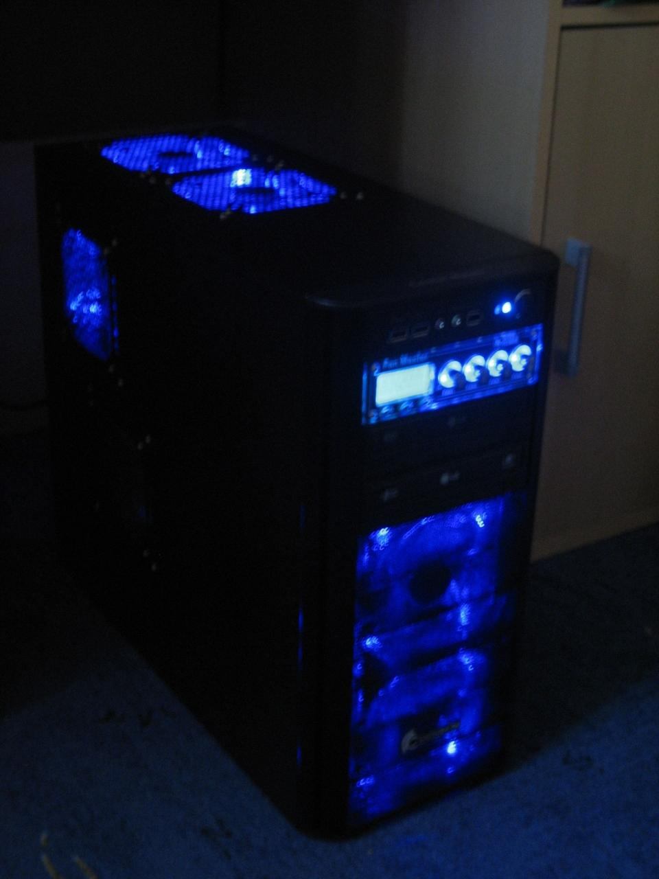

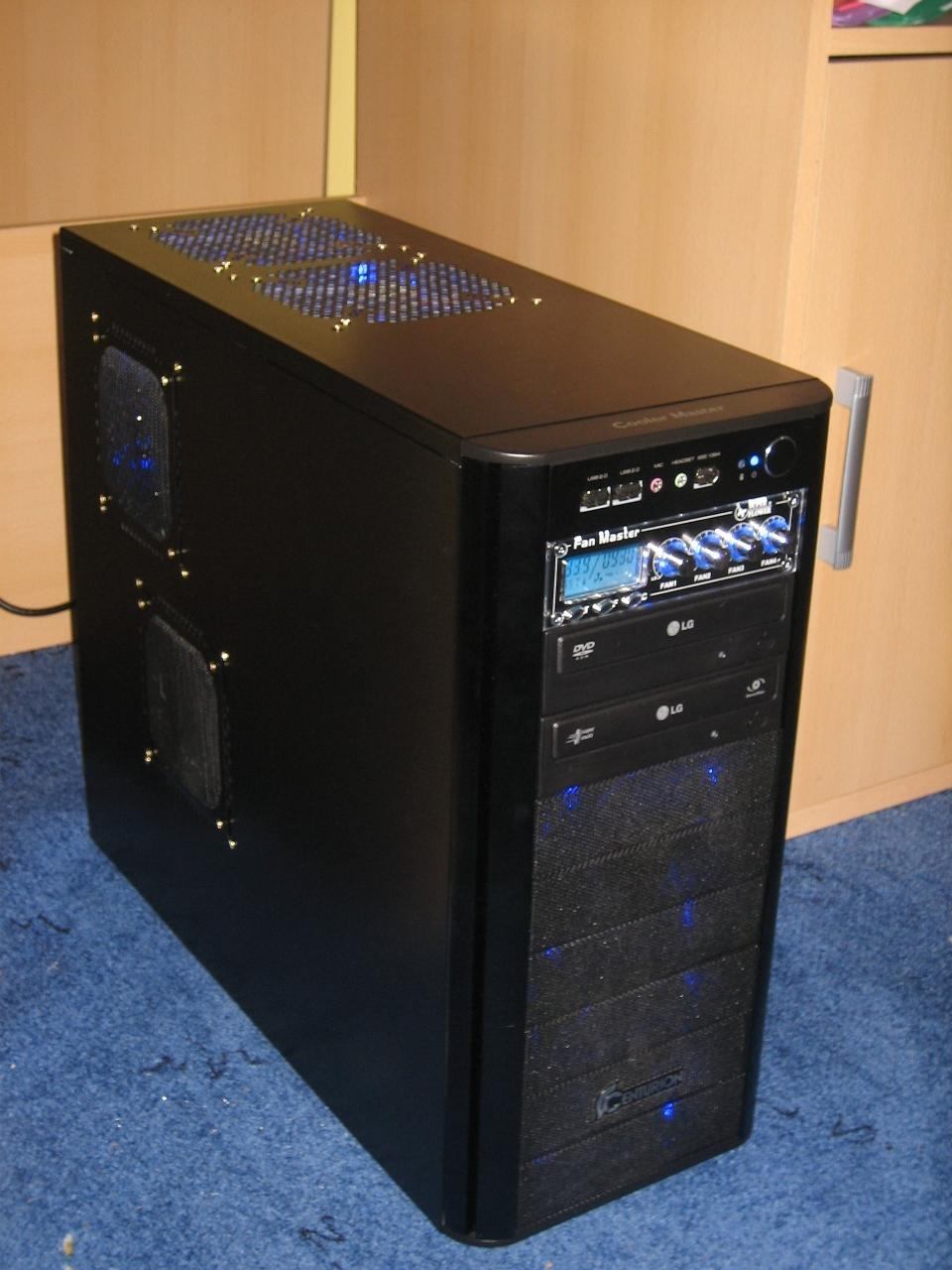

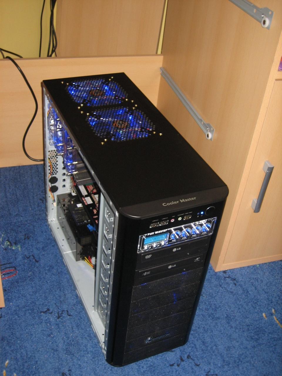

menno, mir hatte die vorstellung erstmal total gut gefallen:shake: würde dann ähnlich wie auf den pic im anhang aussehen, der hat auch die gleiche lüftersteuerung...
hatte an die 120er enermax everest -> http://www.alternate.de/html/produc...E&l1=Cooling&l2=Gehäuselüfter&l3=Case+Modding
und an die 140er ekl alpenföhn für die decke -> http://www.alternate.de/html/produc...DWARE&l1=Cooling&l2=Gehäuselüfter&l3=Standard gedacht!
was soll ich jetzt tun? aaaargh! :(
