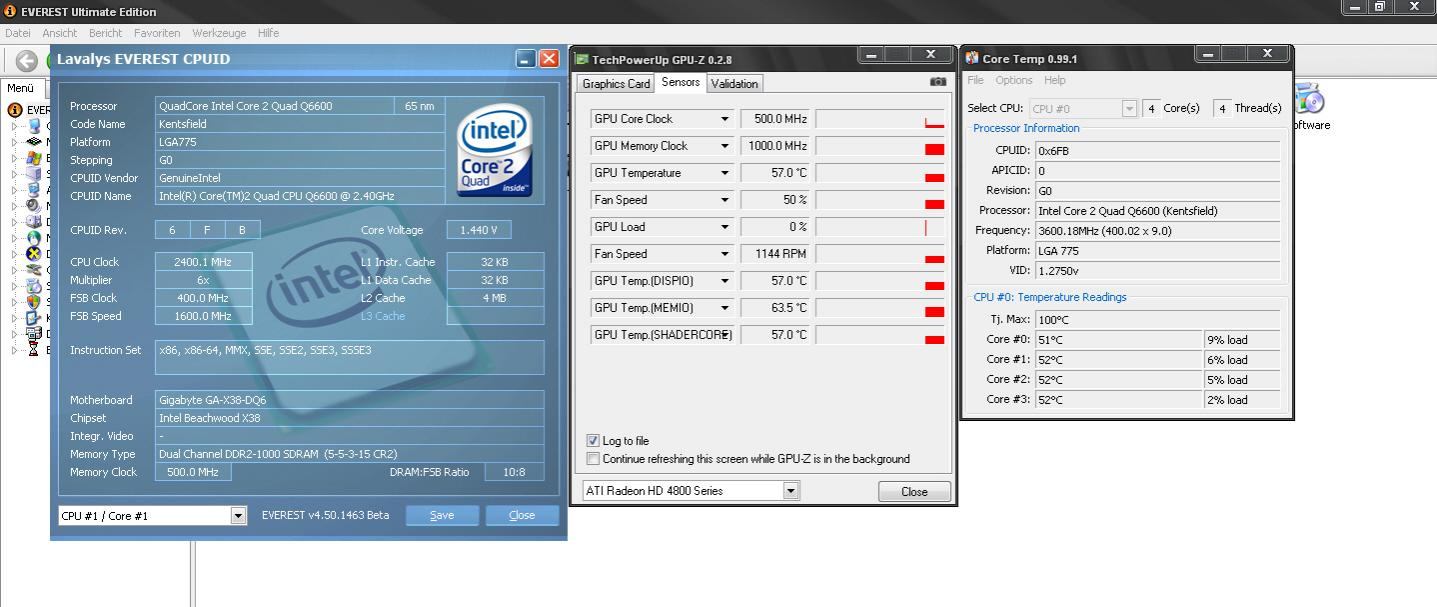

so ich brauche auch mal eine beratung, habe ein kleines problem, ich habe mir eine neue grafikkarte gekauft, die sehr viel mehr abwärme bringt als meine kleine 7600gt von früher ^^
Mein Gehäuse ist ein Thermaltake Soprano DX, folglich ist vorne ein leiser themaltake lüfter drinne, pustet rein, dann als Grafikkarte eine Gainward 4870 GS , ein Scythe Mugen mit dem Lüfter der mitgeliefert wird, pustet richtung netzteil, also nach hinten, ein Lüfter ist hinten, der rasupustet und das Netzteil...
Habe leider trotzdem zeimlich hohe Temps... was kann ich noch optimieren? ich denke seitenlüfter lohnt sich nicht, was ich mir allerding schon übelregt habe ist, ob ich löcher in den boden fräse und 2x den Noiseblocker XL" da rein haue...
naja vielleicht hat ja einer eine idee, ich würde mich über einen tollen tipp sehr freuen ,gruß Wolf2000

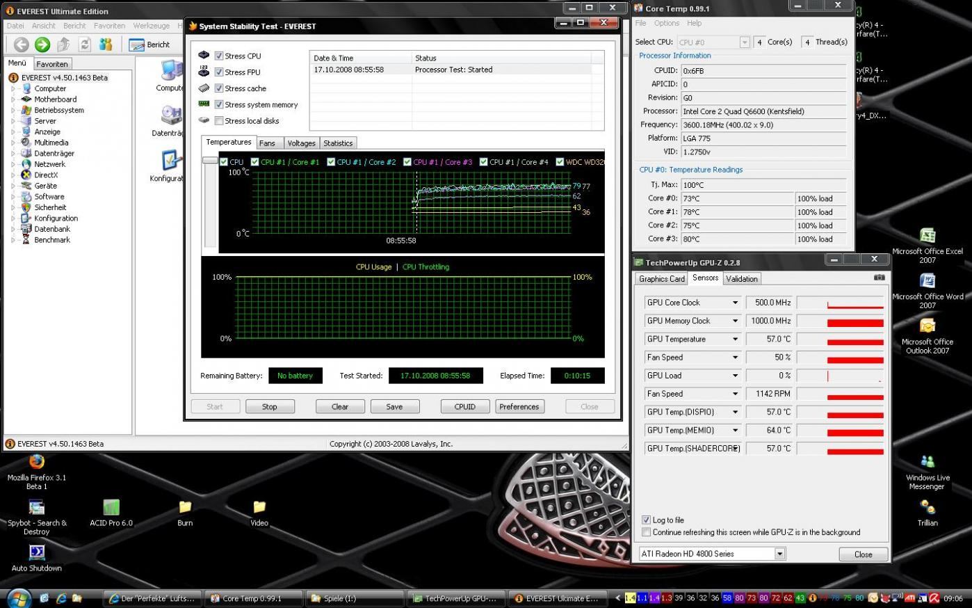

Was meinst du mit hohen Temps? Hat sich die CPU, NB, SB Temp erhöht oder meinst du nur die Graka?
Poste mal nen Screen mit Last Temps, dann können wir weiterschauen.
Dein Lüftungskonzept ist eigentlich eh perfekt, da gibts nichts zu ändern.
Wenn du nur die Graka meinst dann ist das ws normal die wird schon sehr sehr heiß.

vielen dank für die antwort,
also, habe mal 2 bilder angehängt, allerdings sind diese direkt nach dem pc start gemacht also alles ist noch relativ kalt...
habe mit diesen einstellungen im idle ca. 55C und unter last wenn die grafikkarte noch belastet wird und sich aufheizt ca. 81C was ich persönlich hart an der Genze finde...
vorher hatte ich 46C und unter last 70C mit den gleiche einstellungen, ich denke es leigt aber auch daran, das die karte wesentlich länger ist und einen luftstau bildet...
ich würde mich über tipps sehr freuen, gruß wolf:wink:

schau dir mal das an, da siehst du dass die auch so heiß ist.
es ist allgemein bekannt dass die 4870 sehr heiß wird, mit 81 Grad bist du noch im normalen Bereich, über 100 Grad wirds dann kritisch.
Du kannst noch versuchen eine Lüfter im Boden zu verbauen der auf die Graka bläst, aber wenn du nicht vor hast zu übertakten dann würde ich es so lassen.
mfg
mit den temps von der graka habe ich auch eigentlich keine probs, die gehen unter last maximal bis 75C, die cpu is eher das prob... oder sind dabei 82C unter last noch vertretbar?

hmh wie lange ist die cpu schon drin? eventuell musst du die wärmeleitpaste erneuern, hatte ich bei nem freund auch schon da war sie total eingetrocknet.
bei wieviel rpm drehen die lüfter?
aber die 3,6Ghz sind für Lukü auch schon relativ viel, wieviel Vcore hast du?
Und durch die Abwärme der GPU steigt es natürlich noch ein wenig.
genau das meine ich ^^ die graka treibt die temperaturen von der cpu sehr hoch wegen der abwäreme,, vorher ging alles sehr gut :d
muss bei 3,6ghz, die ich auch definitiv wegen videobearbeitung brauche 1,42V geben, damit sie stabil läuft. vorher waren 46C idle ja ok aber jetzt 56C ... wäremleitpaste ist jetzt ca. 2 monate drauf die arctic silver V
der cpu lüfter dreht mit 1400, hinten der mit 1300 - vorne weiß ich leider nicht
tja was soll ich tun ^^ - einfach mehr lüfter rein ^^
