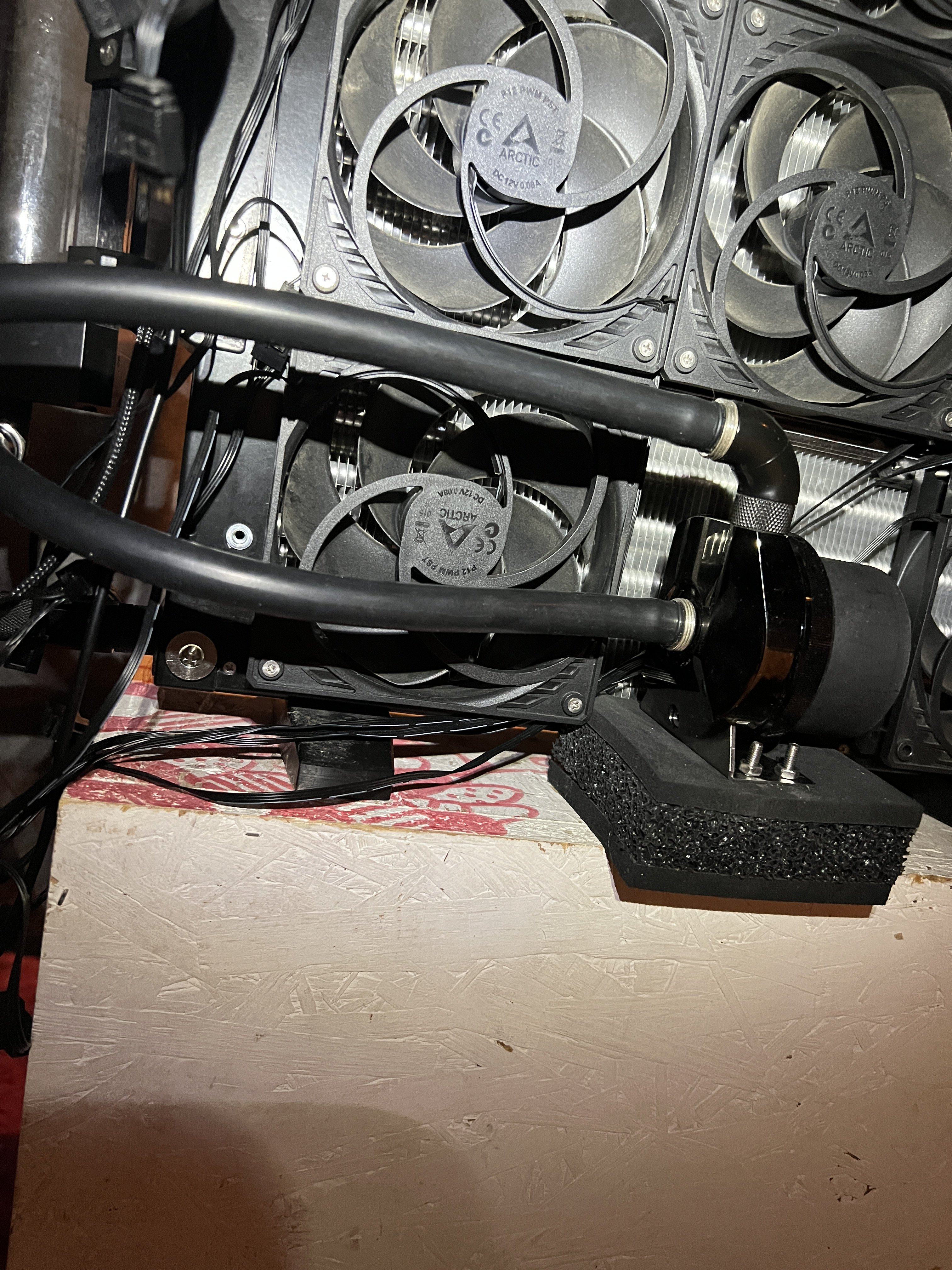

am MoRa? Sieht jetzt nicht gerade schick aus, ok unterm Tisch vielleicht :ROFLMAO:
haha naja am mora jetzt nicht umbedingt aber dahinter vielleicht
Wenn du daraus nen Dual Top machst haste genug Durchfluss um den Brotkanten aus jeglichen Stoerregionen zu bewegen:d
für den AC-Top gibt es auch Fan-Halterungen. Wirds beim HK-Adapter bestimmt auch geben, habe ich aber keine Erfahrungen mit nur immer in Kombi mit Tube.

Bei Aquacomputer oder bei Icemancooler. Bringt aber nix, wenn die Entkopplung nicht stimmt. Das ist dann meistens hässlich und sollte dann versteckt werden.

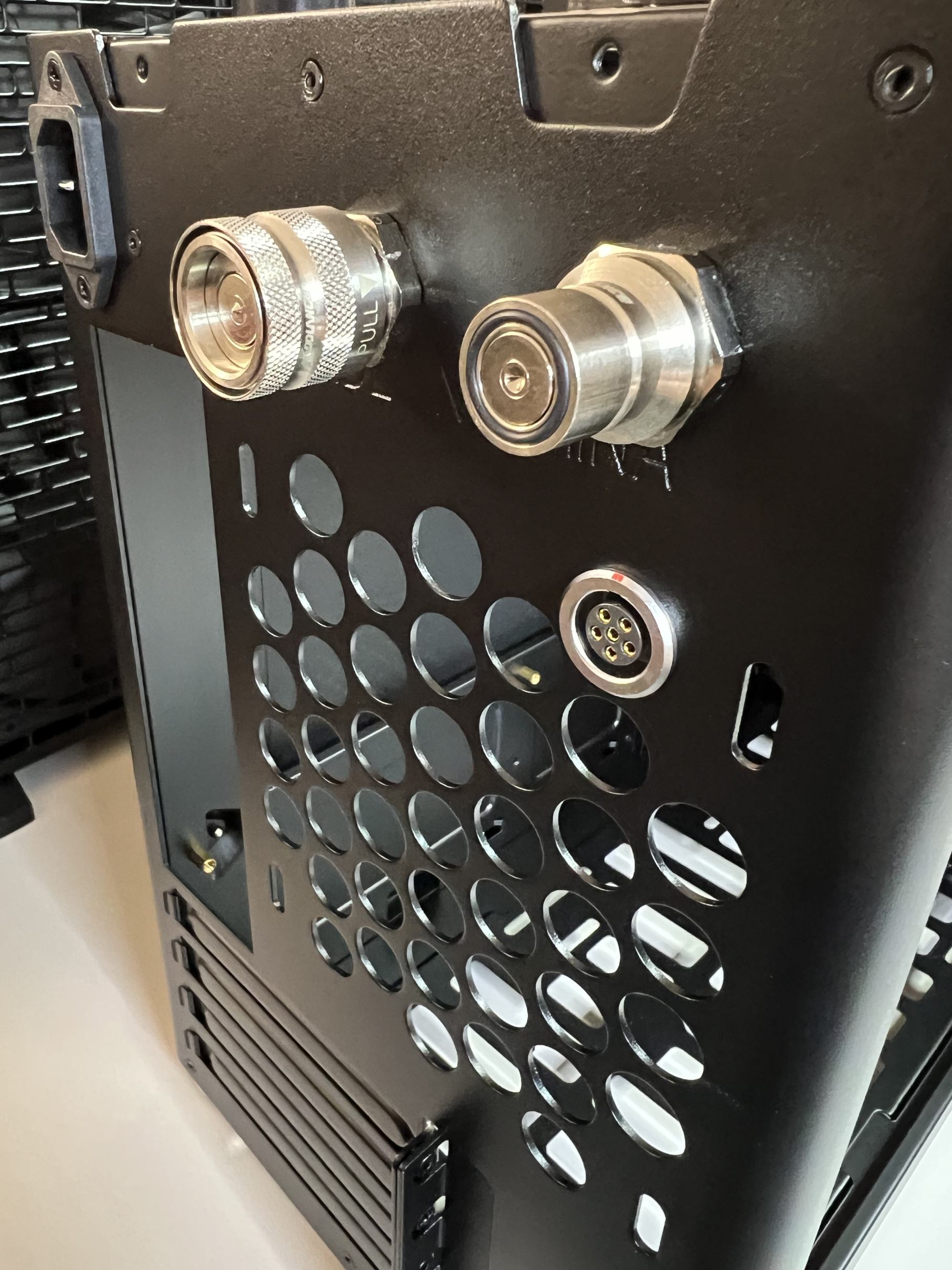

PCI Slot Durchführung PCI Slot Durchführung

Das müsste doch ne gute Kombi sein so oder? AC Komponenten wollte ich dann woander bestellen.
Bei der Slotblende bin ich nicht ganz sicher, da hatte ich mal eine die nicht gescheit zwischen die Bleche am Case gepast hat. Entweder die von Watercool oder AC
So hab ich es jetzt auch aber das passt nicht in alle cases :(
Wie gesagt schränkt Tide Gehäuse Wahl doch sehr ein.
Wenn der Loop aus ist, kommt halt maximal wenig Liquid heraus und in der Zeit einfach ein Tuch daran halten und notfalls nochmal nach stecken.
Einfach einen Streifen Klebeband darauf und das langt, aber ja ich hä#tte auch einfach 15 cm Schlauch genommen und weiter vom Gehäuse weg, ist etwas flexibler, wenn auch nicht so schön.
