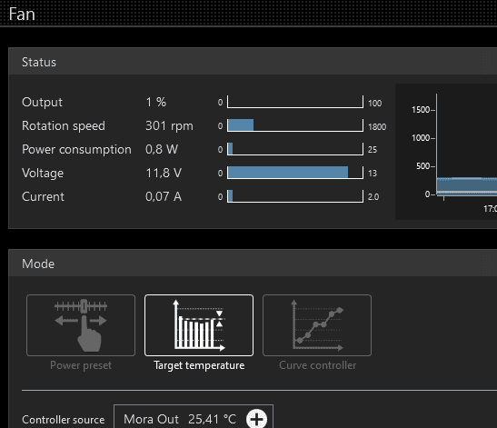

Das Quadro kann das anscheinend nicht. Egal wie niedrig ich die Prozentzahl einstelle, ich komme nicht unter 300-320 U/min.
Bei meinen P14 an der D5 Next genauso:
Meine P12 und P12 ARGB können das btw nicht. Wenn ich die zu niedrig stelle (aber >0%), dann bleiben die irgendwann stehen.

Meine P14 A-RGB bekomme ich auf ~80 (12,5%) und die P12 A-RGB auf ~180 U/min (8%) runter.
Aus Optikgründen laufen die aber mit mindestens 420 U/min, damit man die einzelnen Lüfterblätter nicht mehr ausmachen kann.
Gesteuert über Aquaero6 und zwei D5 Next.

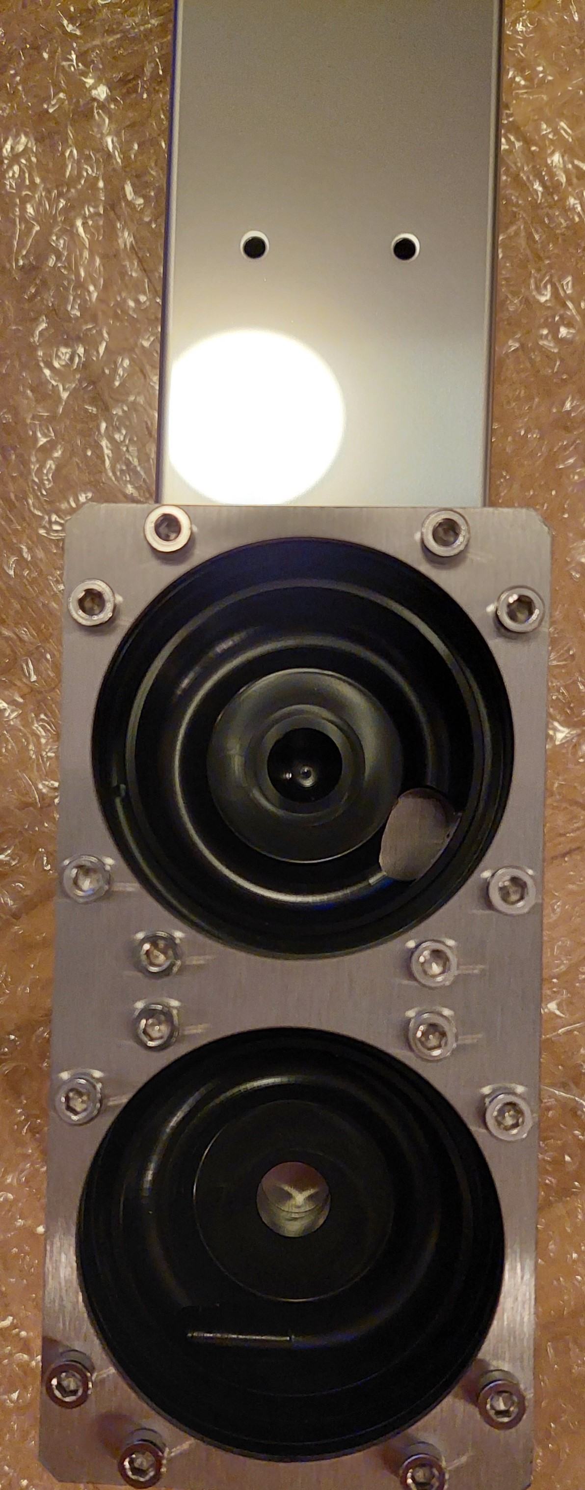

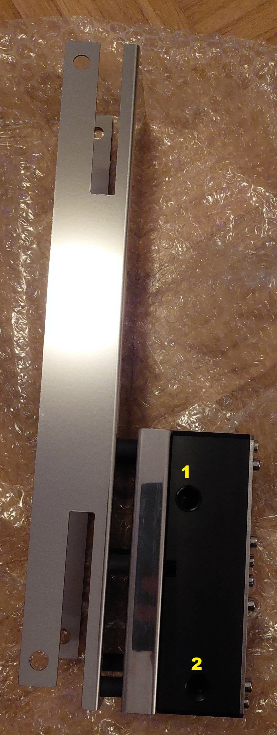

Könntet ihr mir bitte mal helfen? Ich hab mir das D5-Dualtop für den MO-RA geholt und möchte sichergehen, dass ich es richtig anschließe. Leider bin ich über die Forensuche nicht fündig geworden bzw. konnte es auf den geposteten Bildern nicht 100%ig erkennen.
Oben (1) ist Eingang und unten (2) der Ausgang, korrekt?
Ich gehe mal davon aus, dass es bereits richtig vormontiert bei mir angekommen ist.

Blätter mal etwas zurück. Da wurde die Frage beantwortet
Nein, Deine Annahme war richtig - der Eingang ist etwas weiter links gesetzt, der Ausgang mehr mittig.
"2" - is OUT

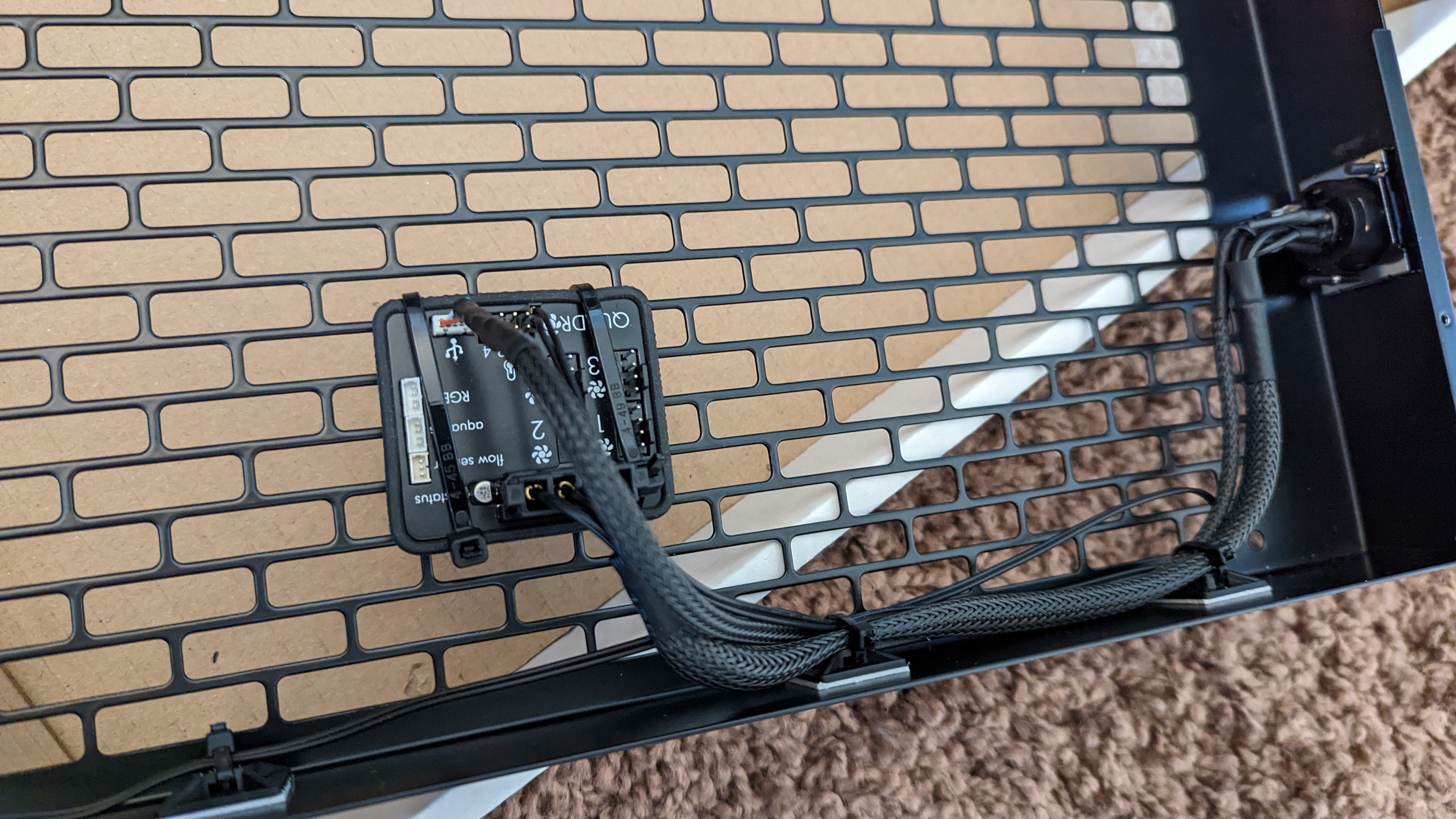

Dann fehlen noch die Ausdrucke aus dem 3D Drucker, dann sitzt das Quadro auch ordentlich. Bin aber langsam auf der Zielgraden.
@Andy_Brei muss zu meiner Schande gestehen, dass ich den Thread hier aktuell nur noch überfliege, aber was für eine Halterung willst du drucken? Das klingt spannend ... Habe auch schon überlegt, da mal eine passende Quadro - MoRa Halterung zu bauen, dann fliegt der nicht mehr so im MoRa rum, aber noch keinen Nerv gehabt, das abzumessen.

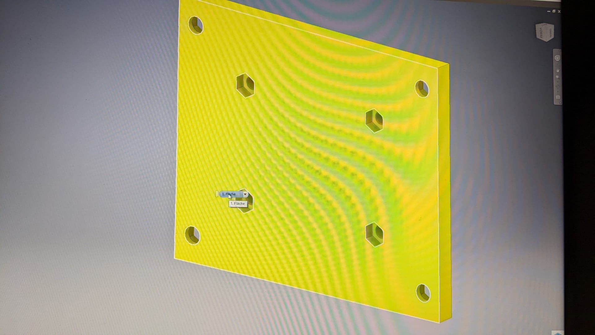

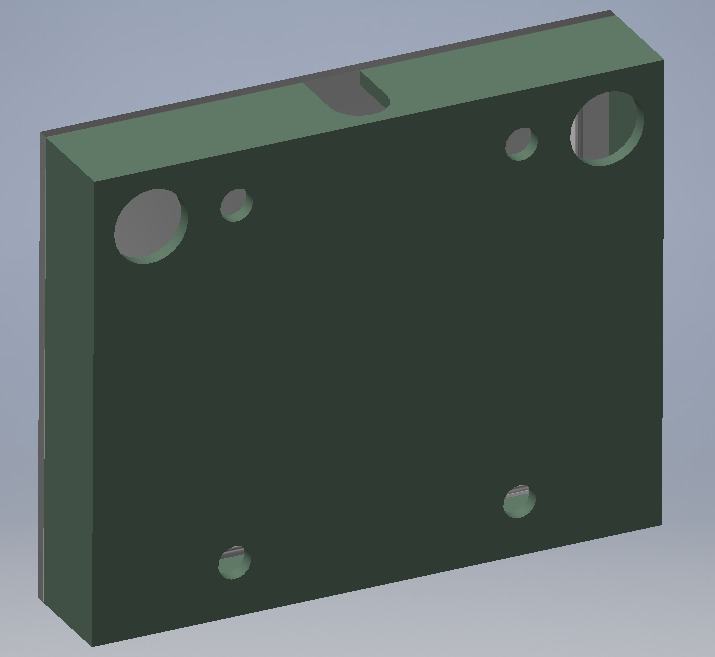

Ich habe zwei Projekte.
Das erste Bild ist die Montageplatte für das Quadro. Darauf wird das Quado geschraubt und dann wird die Platte an das Gitte geschraubt.
Da kommen dann noch 4 Unterlegscheiben dazu.
Dann habe ich noch ein Gehäuse mit Deckel für die AGB Platte.
Die ist dann breiter als die AGB Platte und überdeckt die Löcher der Blenden. Dann kann man die Kabel der Lüfter versteckt von der einen zur anderen Blende führen.
Auch mein Kabel der Pumpe soll dadurch gehen.

Ah du baust das Ding ans Gitter, auch ne Idee, stimmt. Hast du die Noctua A20 oder kleine Lüfter?
Ich habe ARCTIC P14. Sonst hätte das doch auf der Seite der Lüfter passen.
Hatte zuerst überlegt das an den Mo-Ra zu befestigen, aber man muss eh immer Kabel umstecken.
Entweder die von Neutrik Stecker über eben Lüfter, Pumpe, Temperatursensoren... Daher war das an der Blende einfacher.
