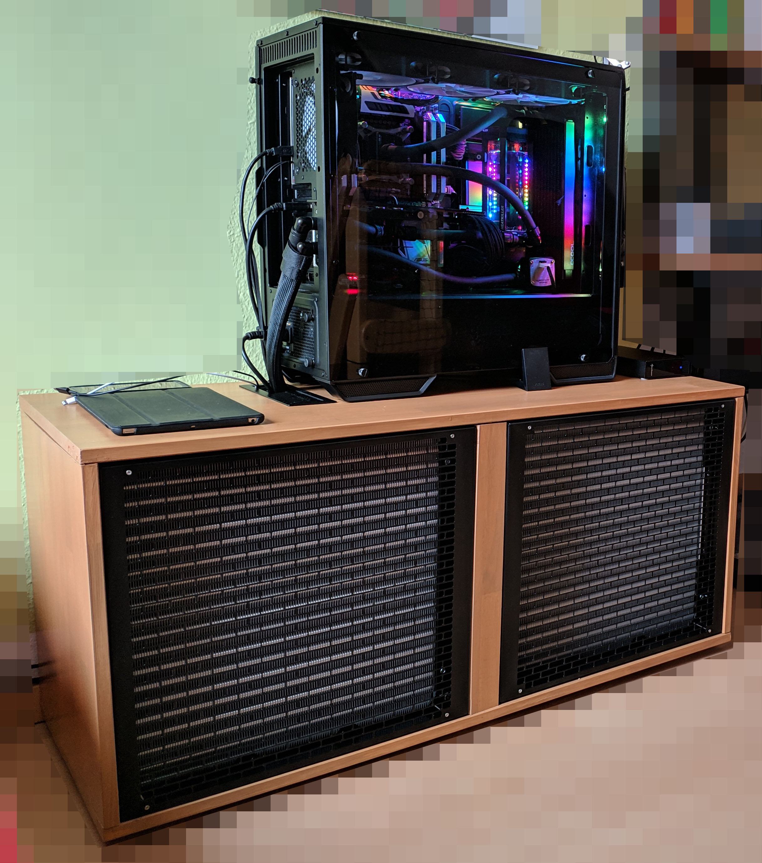

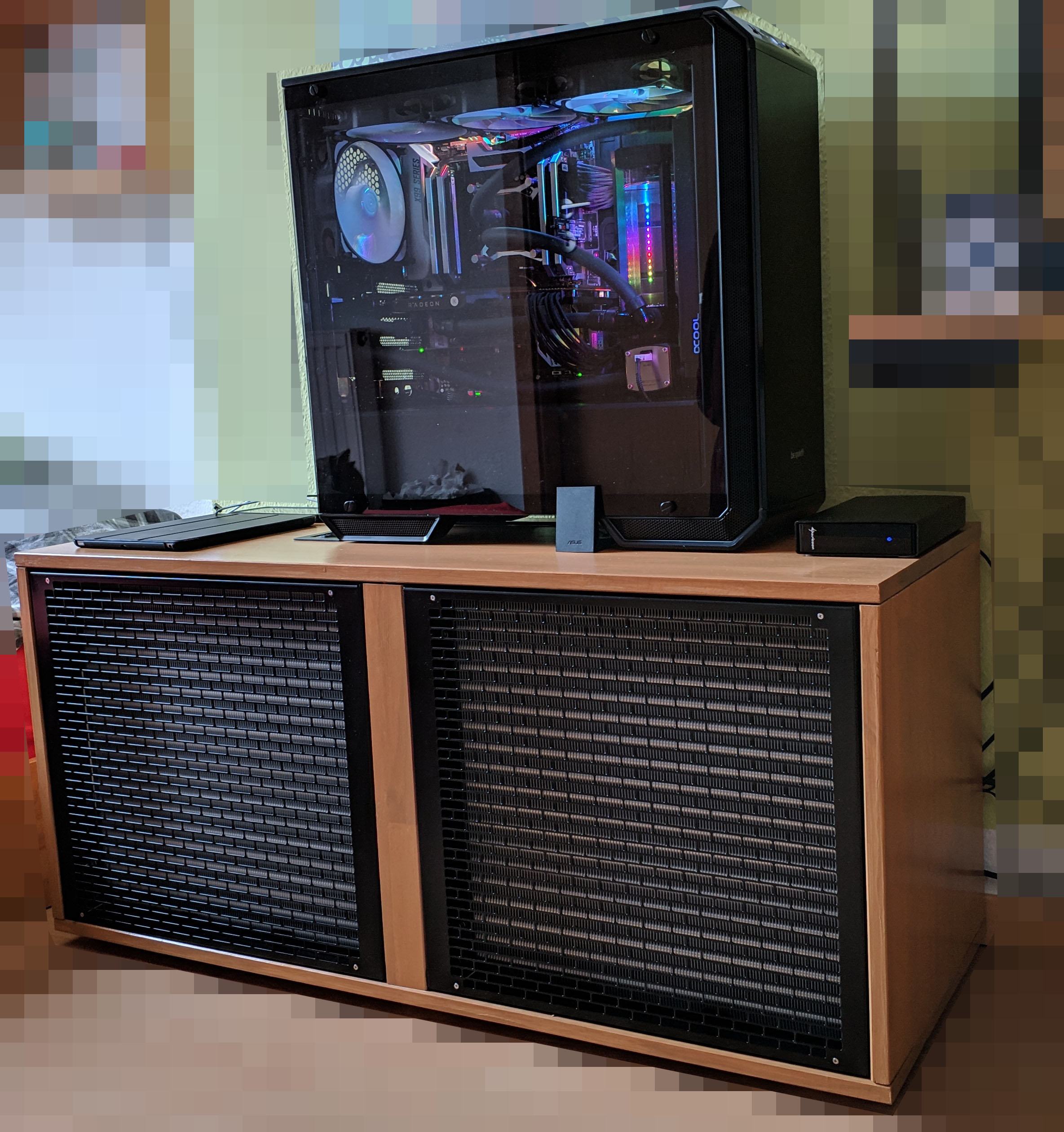

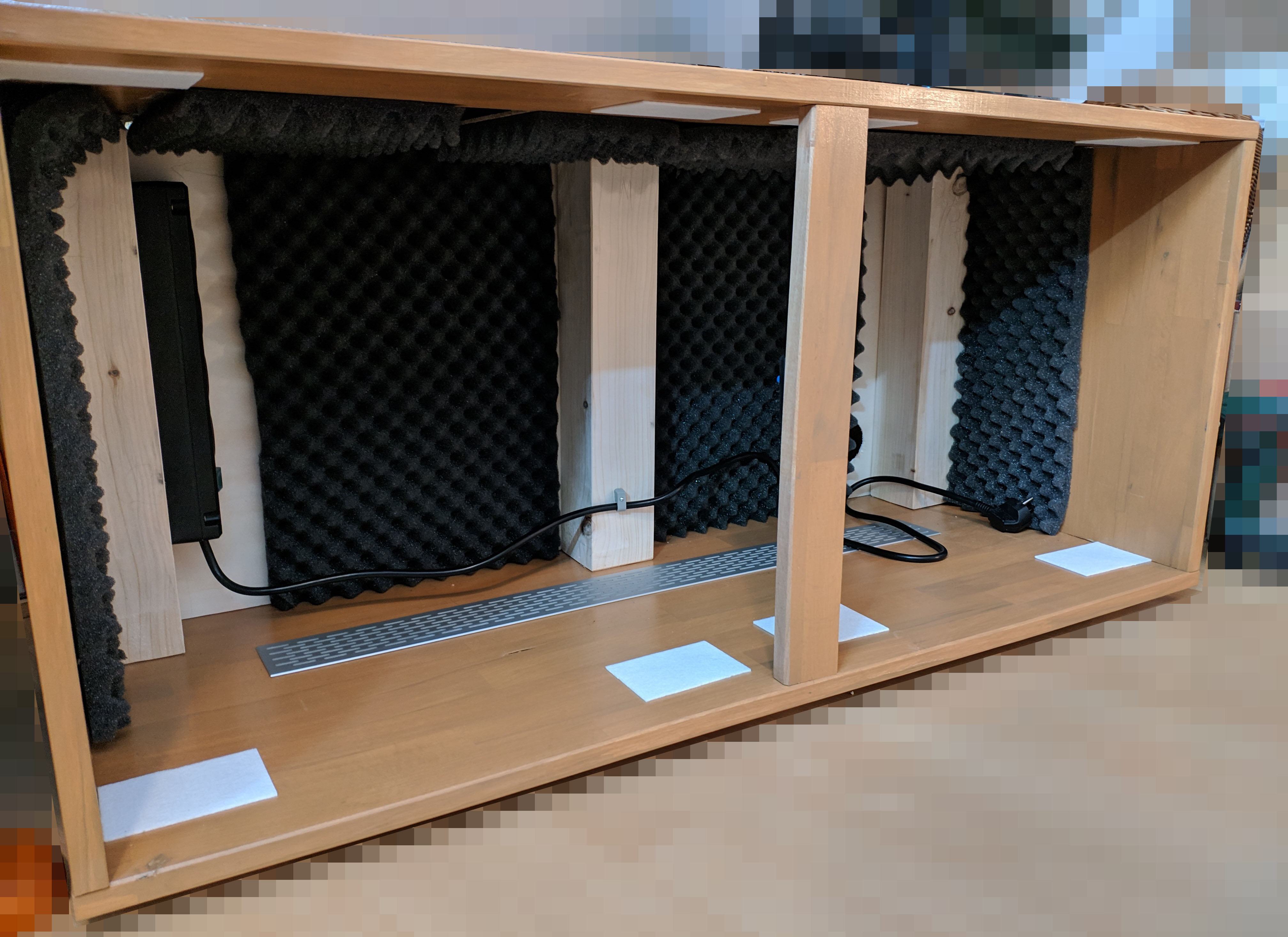

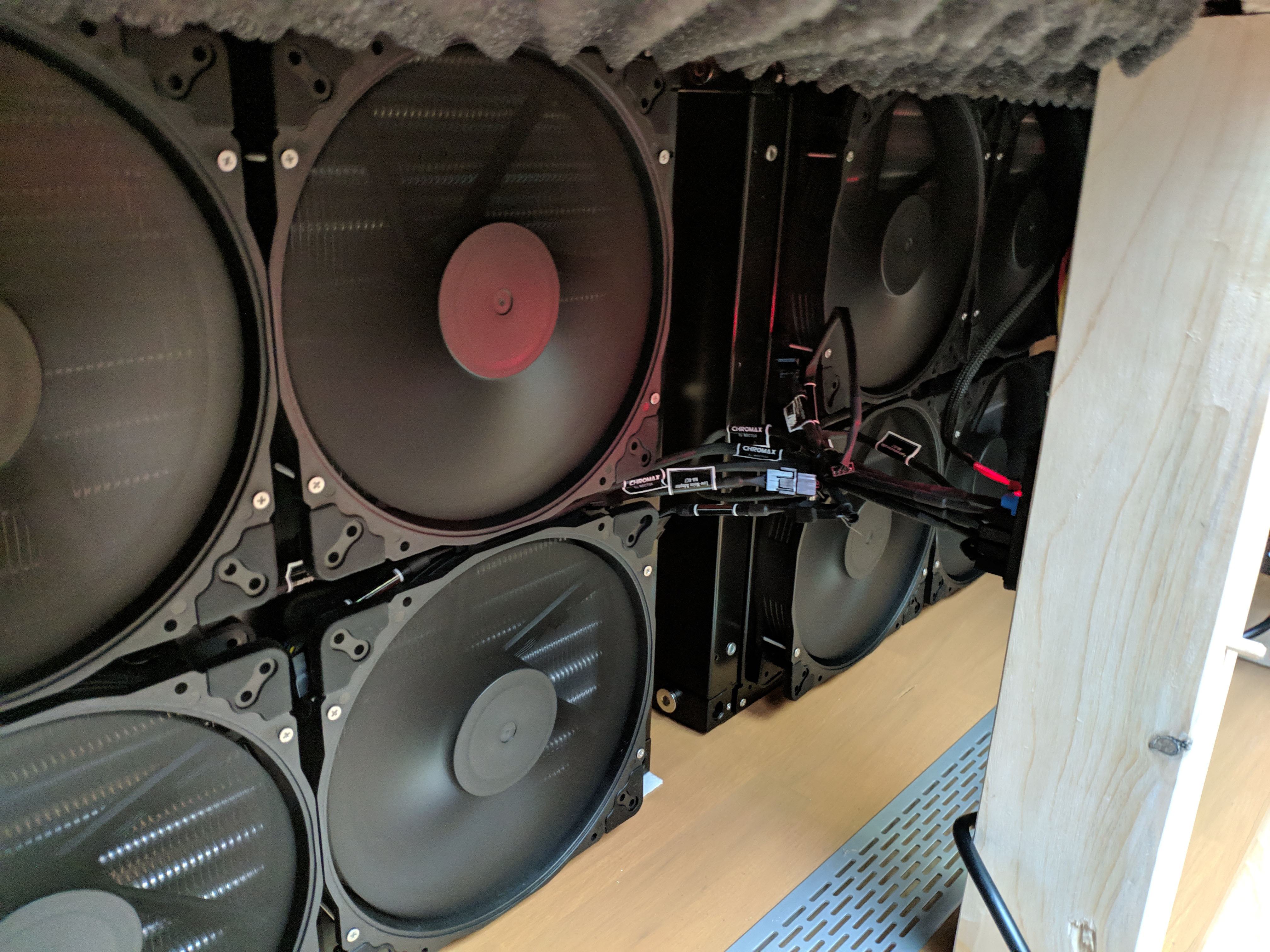

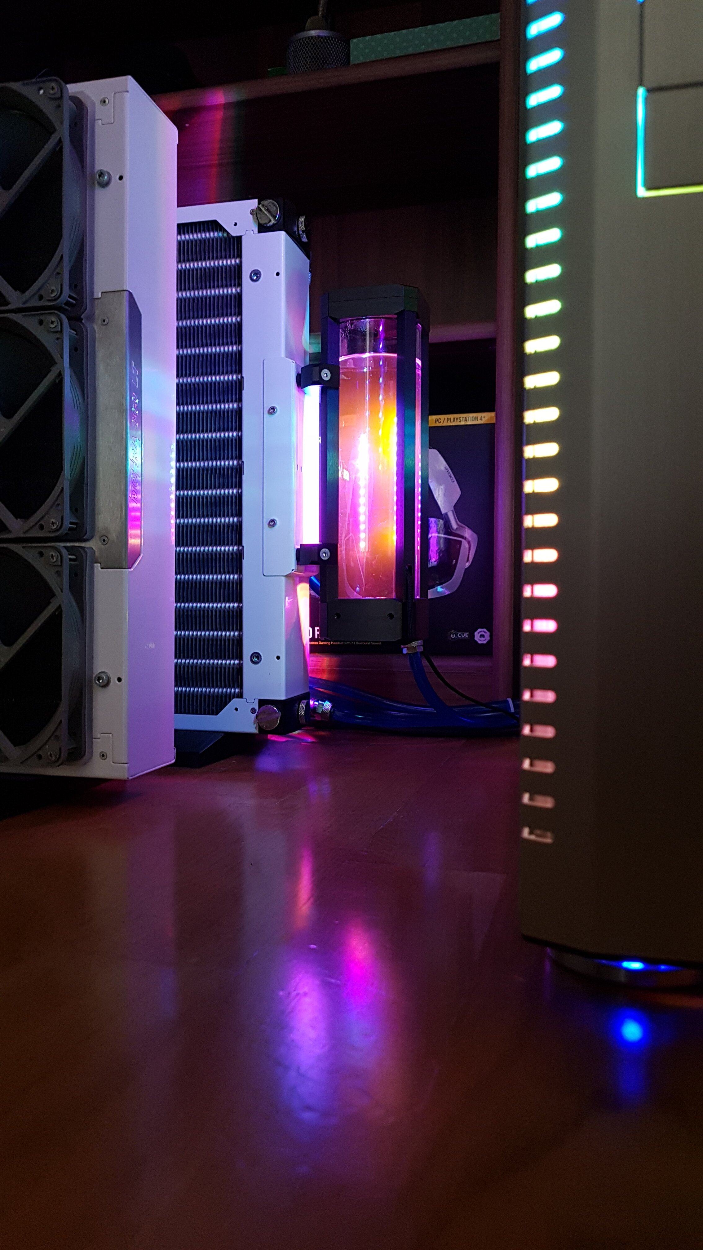

BTW hier mal mein aktueller Aufbau :)
Bald mit X570 Master + 5900X und 3080 20GB oder 3090, wenn es keine 3080 mit 20GB gibt.. Ich brauche den VRAM (nicht zum zocken)..
Wenn ich die CPU einbaue, dann verlege ich die Schläuche noch mal so, dass ich CPU + GPU via Schnelltrenner ausbauen kann ohne das restliche System zu beeinflussen.

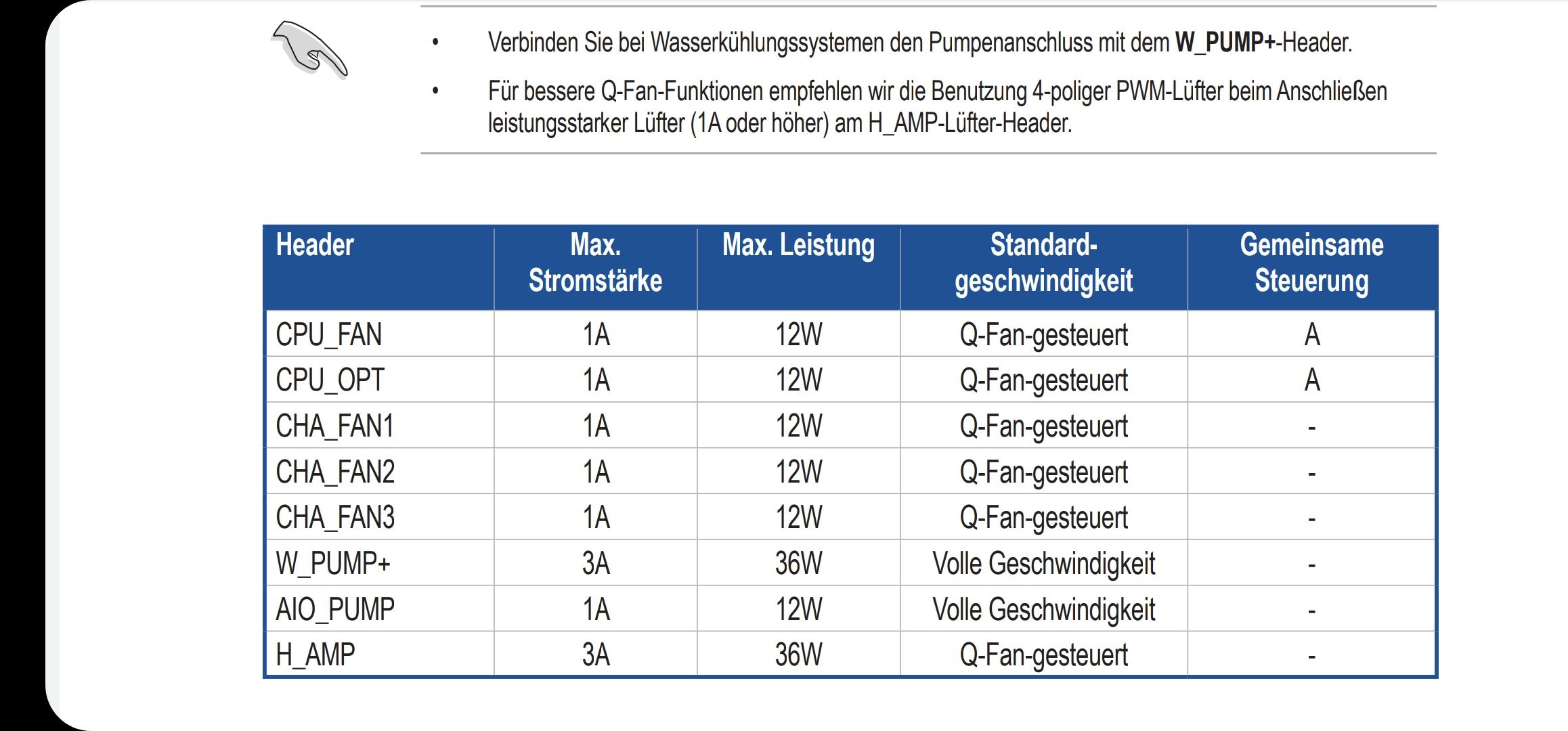

Möchte die 4x Noctua NF-A20 an einen gemeinsamen 1Ampere PWM Ausgang anschließen.
Lt. Datenblatt ziehen die Lüfter max. 0.08 Ampere. Das müsste doch inkl. Anlaufstrom ausreichen.
Habe an meinem 3A Ausgang die 5x QL140 laufen. Die brauchen sage und schreibe 0.3 A pro Lüfter😳. Obwohl ich schätze, dass es inkl. RGB ist und den Strom holt der Lüfter sich hoffentlich über den RGB Anschluss.
Oder habt ihr eine Empfehlung wie ich am besten die 4 Noctuas für den MO-RA3 420LT anschließen.
@chrunchinut Die Chromax hab ich kürzlich vermessen. Anlaufstromüberhöhung gibt es keine. Die laufen schön sanft an. Dauerstrom (Effektivwert) hatte ich knapp unter 80mA gemessen bei 12V. Sollte also klappen. Wenn du ganz sicher gehen willst, nimm einen Molex/PWM Splitter. Dann kommt der Strom direkt vom NT und nur das PWM Signal vom Board resp. das Tacho Signal zum Board zurück.
Danke @Nimrais, nach den Spezifikationen hat ein A20 knapp weniger als 1 Watt bei Maximaldrehzahl. Demnach könnte man ca. 10 von den Lüftern an den 1A Anschluss anschließen. Wichtig ist der von dir gemessene sanfte Anlauf.
