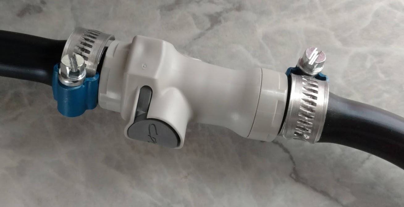

Und so sieht das bei mir aus - weil die Dinger noch da waren... was man so alles im Keller findet... :rolleyes2:

Da du das Geld für die Metallkupplungen ausgibst... ich gehe mal von einem recht hohem Stellenwert für die Optik aus. Liegt zwar wie immer im Auge des betrachters, so wirklich ansprechend finde ich keine (Schelle). Vielleicht noch die Ferderbandschellen. Nachteil - kleiner Klemmbereich, und gerade da scheinst du dir nicht sicher zu sein, sowie umständlich(er) bei der Montage. Hab's selbst noch nicht gemacht, aber ich werfe mal Kabelbinder + Schrumpflauch in die Runde.
Nötig sind sie auch nicht, der ZMT hält auch so. Ich hab trotzdem die von Ek mitgelieferten verwendet, ordentlich zugeknallt und man braucht schon etwas Kraft, um den Schlauch wieder runterzubekommen.
