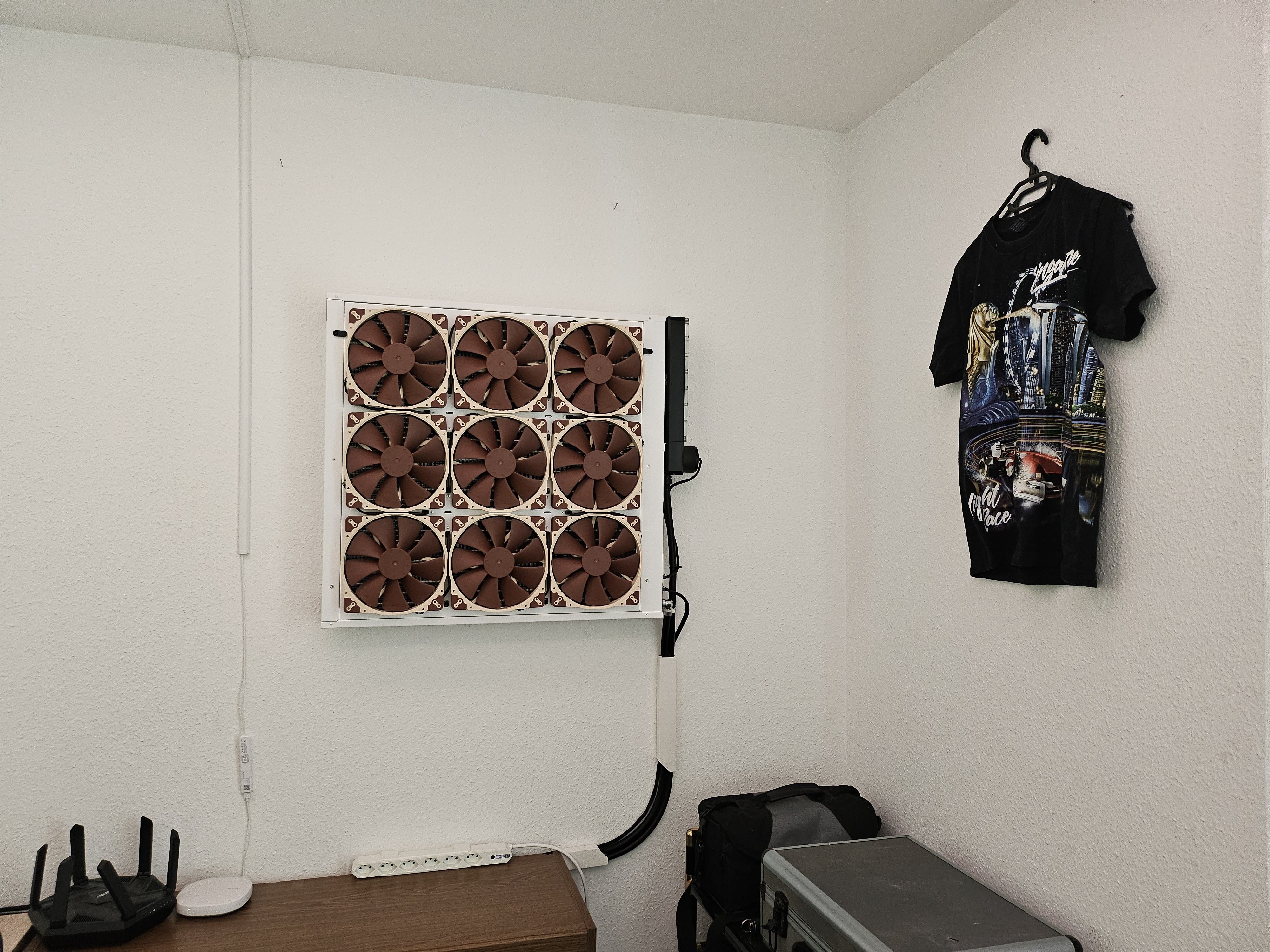

Ich höre auch einen einzelnen 140mm auf min rpm durch den ganzen Raum. 9 200er stellen da überhaupt kein Problem dar, aber ich hab auch Dielen, keinen Teppich und wenig Möbel.
"Lautlos" ist, wenn ich die Luft anhalten muss um es wahrzunehmen.
Persönlich habe ich aber kein Problem damit die 200er auf 500rpm unterm Tisch zu haben. Selbst wenn ich sie durch den Kopfhörer ohne Ton höre, ist es nicht unangenehm.

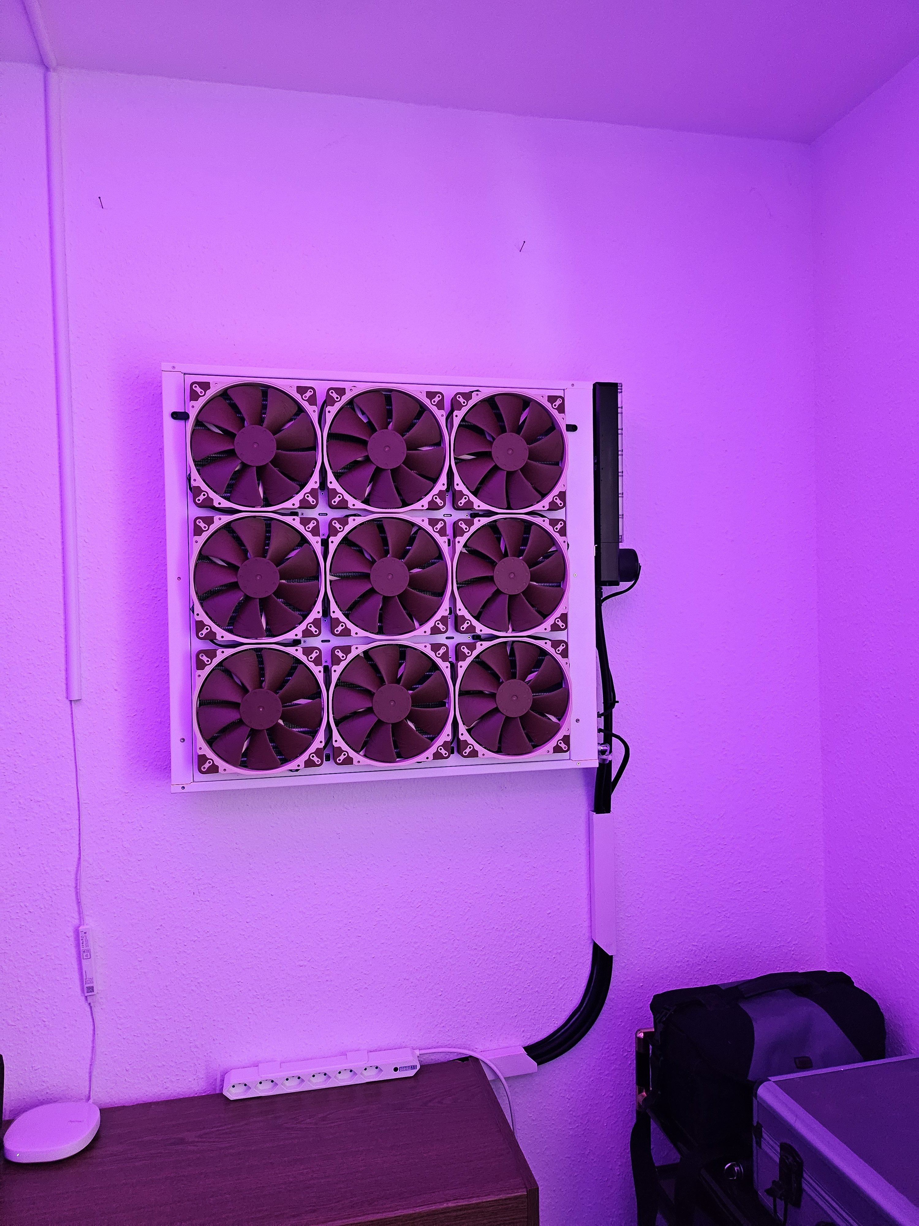

Bei mir nimmt der neue MoRa 600 langsam Form an... jetzt fehlt quasi nur noch "der Rechner"...
der neue Rechner kommt dann auf den Tisch, zwischen "die beiden Arbeitsplätze", da wo jetzt nur gerümpel rum liegt.

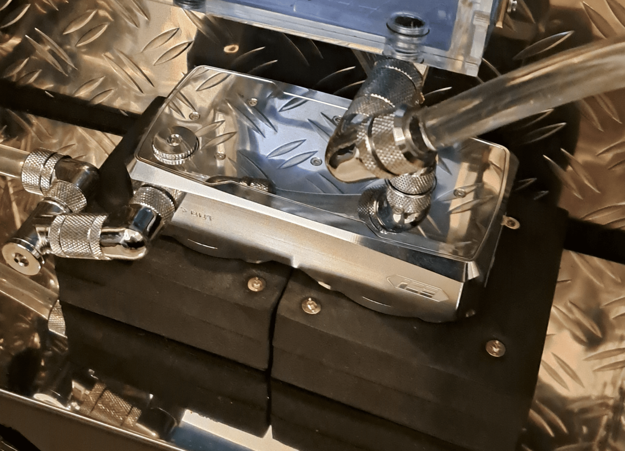

Aber ja ich merke schon, auch diese D5 (Watercool D5) an der extra Halterung für den MoRa 600, ist leider nicht wirklich gut entkoppelt, und übertönt die Lüfter jedenfalls schon wieder bei weitem!
muss mal schauen evtl, dann doch eine Apex D5... aber dann kann ich nicht einfach das "passive Control" direkt nutzen, das ist etwas schade!
