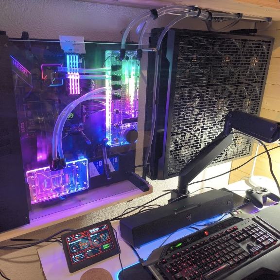

@atari89 Wie ist die Lautstärke? Ich hatte eine Next am HK Tube am Mora 420 und das war nicht auszuhalten.
Die Kombi ging bei mir auch nicht klar. Mit VP755 war es hingegen schön leise.
Aber sieht schon gut aus so mit 4 Pumpen am Mora 600. :bigok:
Jap, hatte ausgemessen und gesehenn das es super passen würde und einfach 2 extra Tops bestellt. Hatte ja eh die 4 Next da und ziemlich Glück mit den 4 Next mit der Lautstärke. Aber im großen und ganzen kann ich bestätigen das beim vorherigen Setup mit 2x Dualtop an den 420ern definitiv leiser und weniger Resonanz vorhanden war.

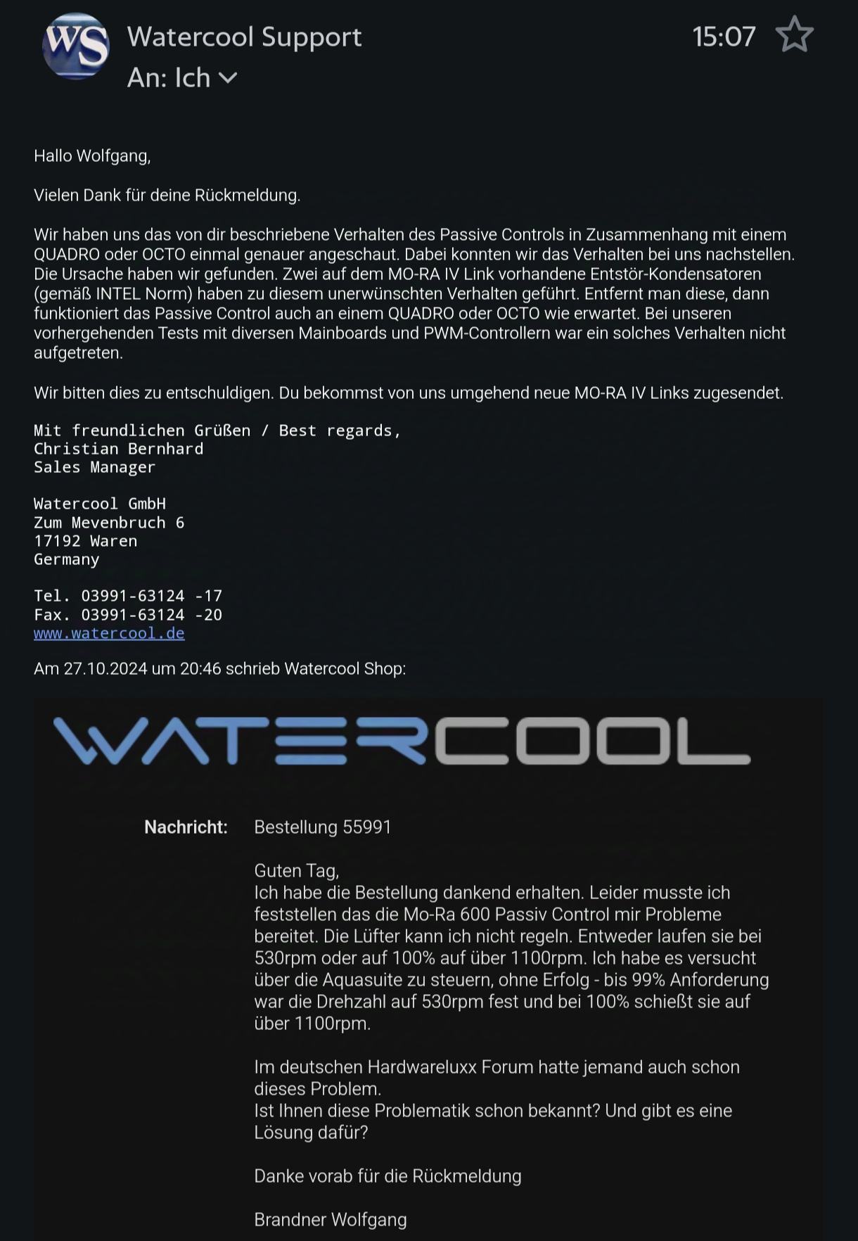

Gestern kam mein Mora600 dann auch mal.
Dachte mir ich bestelle mal die Pumpen mit dem Microfit3.0 direkt dazu um mir den Kabelsalat zu sparen (kann schonmal sagen, beide sind im vergleich zur D5 Next grausam am fiepen auf 100%). Allerdings habe ich ein ganz merkwürdiges Problem mit dem Mora Link.
Pump und Lüfter PWM habe ich an Aquaero/Octo/Mainboard zum testen gehabt und habe bei allen dreien ein sehr seltsames verhalten, wo ich vermute das mein Link defekt ist.
der RPM Bereich wurde natürlich eingestellt und diverse unterschiedliche Settings probiert.
Die Pumpe z.B. lässt sich egal wie ich die Regler schiebe nur auf 800/1500/2600-2800/4800 RPM switchen. Das ganze dann mit dem mitgelieferten Kabel getestet (Sata und PWM Anschluss), da konnte ich Stufenlos die RPM von 800-4800 verstellen. Das gleiche mit den Lüftern. Entweder 330/500/800 RPM. Direkt an Octo geschlossen ohne Link kein Problem.
Hatte noch jemand solch ein Problem?
Ich habe das selbe. Die Lüfter sind vom Mo-Ra Link zur Quadro durchgeschliffen und die Lüfter können entweder nur mit 530RPM laufen oder gehen auf 1200RPM.
Ich hab diverse Lösungen versucht, hat nichts geholfen. Habs am Ende retourniert, dafür ist es mir einfach zu teuer.
Bezüglich der Problematik hab ich mich mit dem Support von Watercool in Verbindung gesetzt.
Das Problem könnte nachgestellt werden und es wird ne Revision der Mo-Ra Link geben.

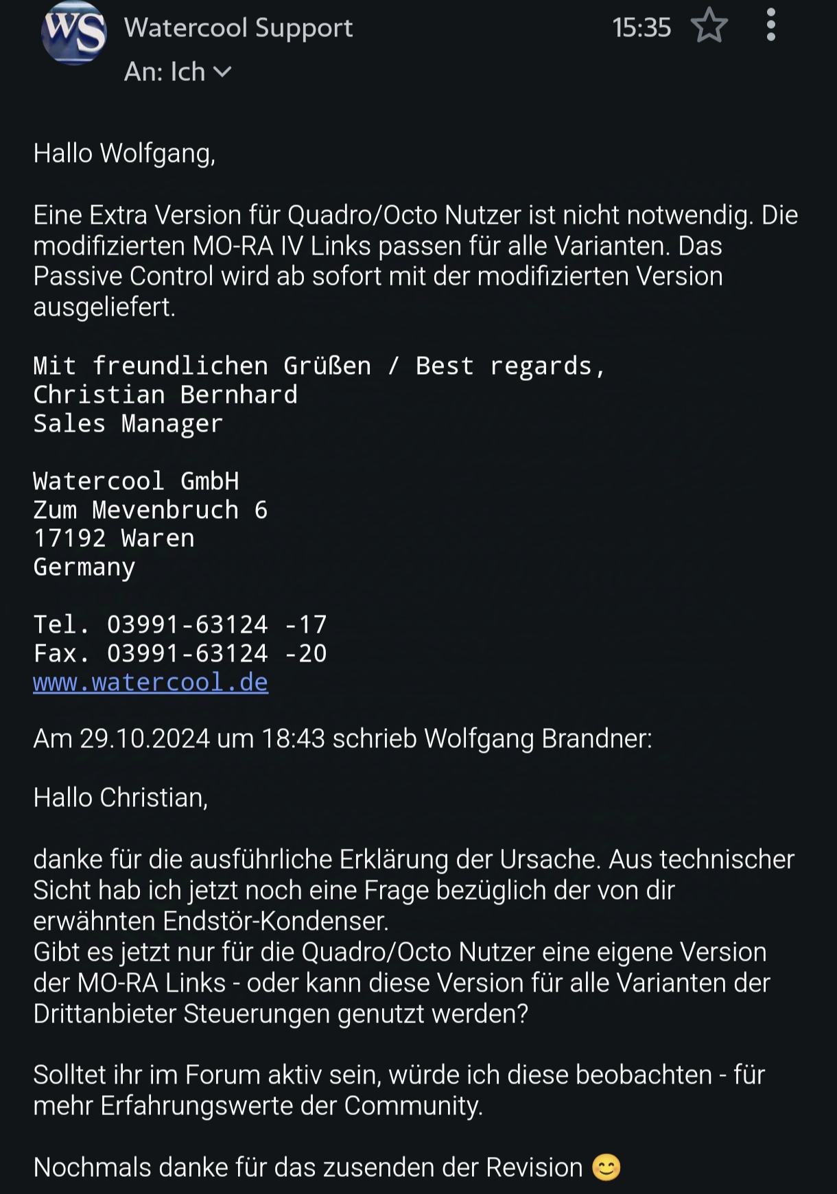

Ich habe Watercool diesbzgl auch kontaktiert. Habe allerdings das gleiche am MainboardPWM gehabt.
Was hast du für ein System? Kann es sein, dass es nur in Verbindung mit Intel Probleme gibt? Oder hat jemand mit AMD die gleichen Erfahrungen gemacht?

Die Bestätigung seitens Watercool das es definitiv eine revidierte Version der MO-RA Link ab jetzt gibt.
Ich habe am Dienstag per Express die neue MO-RA Link erhalten. Die Steuerung macht jetzt was sie soll und kann damit zw 530rpm und 1200rpm - HS Lüfter - frei steuern :banana:
