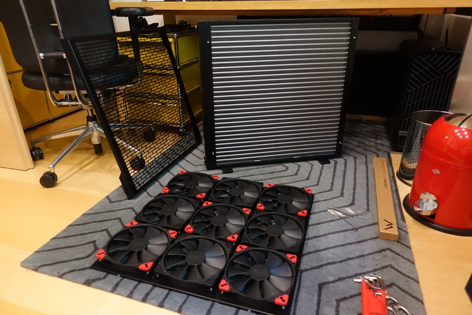

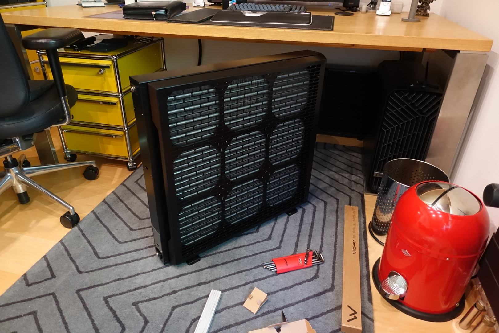

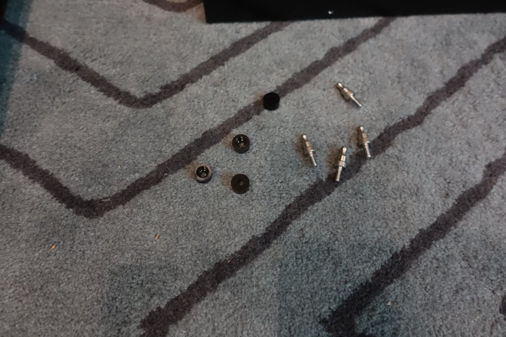

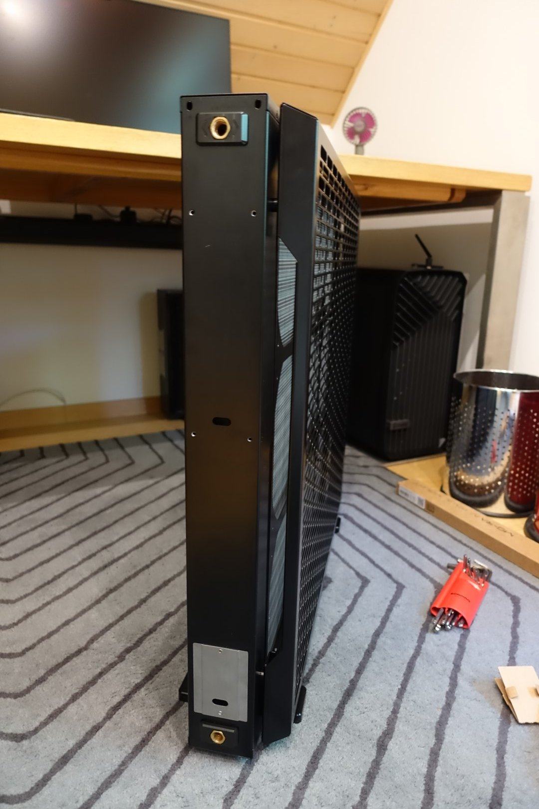

So, hat mir doch keine Ruhe gelassen, also schon mal Füße und Gitter dran geschraubt. Mit Gitter ist der Mo-Ra genau 11 cm tief. Die Füße haben eine Länge von 16 cm.
Im Gegensatz zu früher, ist keine Anleitung/Beschreibung mehr dabei. Aber gut – wer es nicht ohne hinbekommt, ist wohl eher keine Zielgruppe. :d
Also die einzig vier möglichen Schrauben der Haltepunkte für das Gitter entfernt und die beim Gitter mitgelieferten (erstes Foto) eingedreht. Danach kann man das Gitter sehr komfortabel einfach aufstecken/abziehen.
Edit: Oh, ok - gerade beim Aufräumen entdeckt, dass auf dem kleinen Karton des Gitter-Zubehörs ein QR-Code zu einem Manual ist. Genauso auch auf dem Karton der Füße und dem Zubehör-Karton zum Mo-Ra selbst. Schaue ich mir bei Gelegenheit mal an. 😅
DSC02061 (Groß).JPGDSC02062 (Groß).JPGDSC02063 (Groß).JPGDSC02066 (Groß).JPG

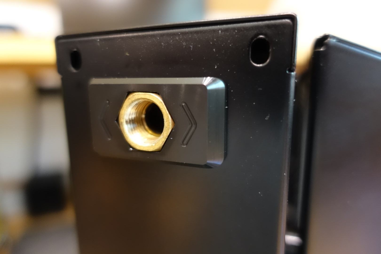

Etwas schade finde ich, dass die neuen Anschlüsse nicht einmal mehr Verschlüsse (nicht mal die billigen Plastikteile, die ALC an seinen Radis mitliefert) drauf haben. Da waren beim 420er noch wirklich hübsche von WC dabei. Die Verarbeitung ist wie von WC gewohnt allerdings perfekt. Kein Kratzer, keine nennenswert ungleichmäßige Lamelle und alles sehr passgenau und stabil. :love: Muss mich erst mal langsam an den doch etwas großen neuen Mitbewohner gewöhnen. :d
Findest du es auch kacke, dass das Gitter nicht bündig mit dem Radi schließt oder bin ich da der einzige?
Die gibt's doch eh bei WC auf der Seite.

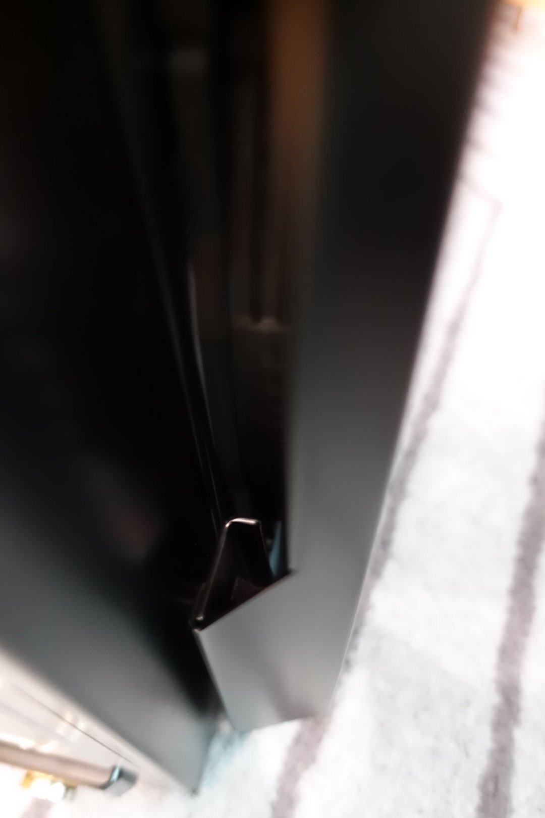

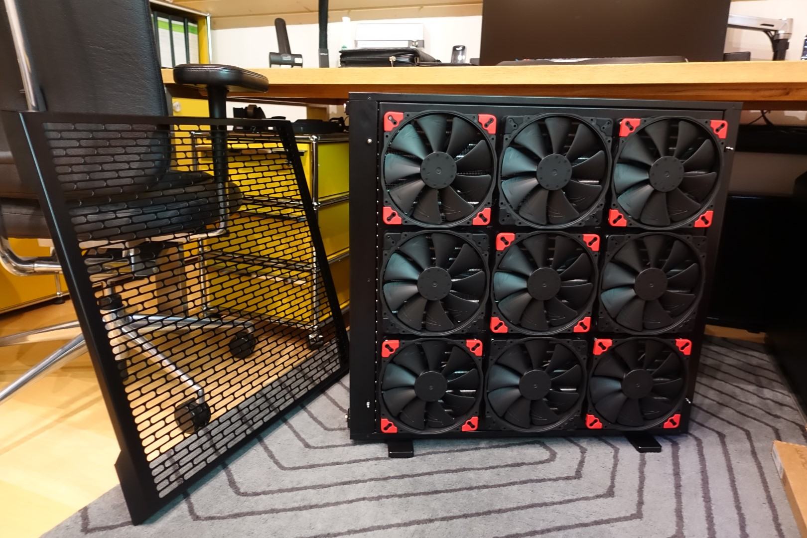

Mh, da der ganze Kram nun schon mal da ist, konnte ich die Finger natürlich doch nicht davon lassen. Die werkzeuglos abnehmbare Fan-Blende mit den vier intergrierten Lüfterkreuzen ist wirklich sehr genial und bedienerfreundlich. Einfach abnehmen und gemütlich auf dem Boden alles anschrauben. 72 Gummiecken und 36 Schrauben später (@Techlogi – nein, die sind nicht schwarz. :hmm::d) dann einfach alles dranklicken und fertig.
Na ja, Kacke finde ich es nicht wirklich. Aber die geschlossene und bündige Blende fand ich schon auch besser. Andererseits ist so auf jeden Fall genug Platz für nen Quadro - nur bekommt man ihn eben nicht mehr versteckt. Da der PWM-Kabelsalat auch komplett wegfällt, ist es für mich schon ok, dass die seitlich offen ist.

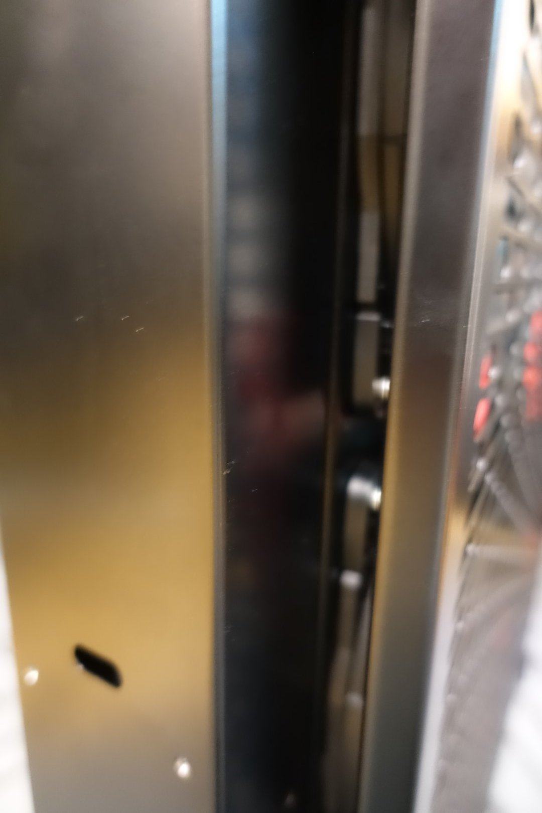

Seitlicher Blick in die Blende – da würde ein Quadro hinpassen, allerdings eben sichtbar. Jeweils oben und unten bei den geschlossenen Bereichen sind die Befestigungen – da ist kein Platz.

Edit 2: Manchmal bin ich einfach „in der ersten Euphorie“ blind. Die Blende ist gar nicht rundum offen, sondern nur an einer Seite. Kann man entsprechend beliebig anbringen. Da sie abgeschrägt ist, kann ich aber nicht sagen, ob da ein Quadro passt, da eben gerade keinen zur Hand.

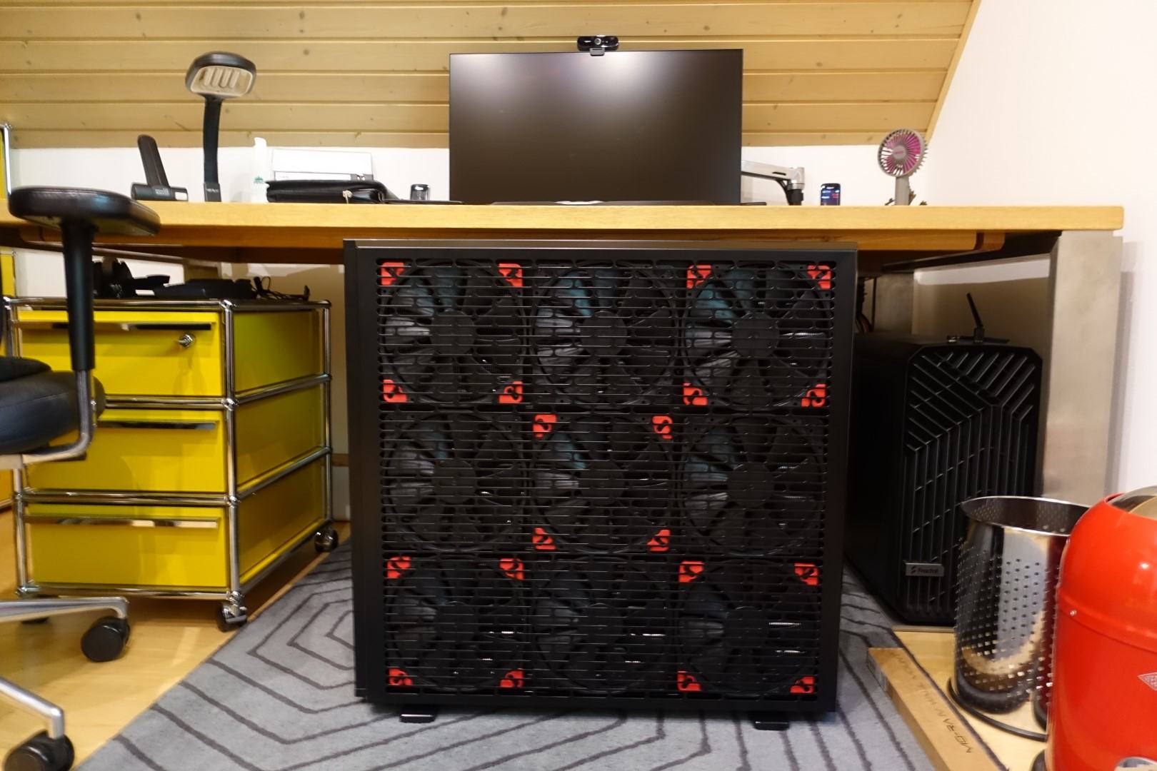

Na ja, Kacke finde ich es nicht wirklich. Aber die geschlossene Blende fand ich schon auch besser. Andererseits ist so auf jeden Fall genug Platz für nen Quadro - nur bekommt man ihn eben nicht mehr versteckt. Da der PWM-Kabelsalat auch komplett wegfällt, ist es für mich schon ok, dass die seitlich offen ist.
Anhang anzeigen 1021327Anhang anzeigen 1021328
Anhang anzeigen 1021330Anhang anzeigen 1021331
Edit: puh, gerade mal umgestellt. Obwohl noch kein Wasser drin ist, schon ein sehr ordentliches Gewicht. Das ist übrigens der Schreibtisch meiner Frau, wo der jetzt mal temporär zwischengeparkt wird. 😅

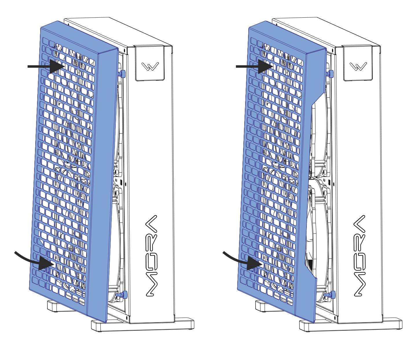

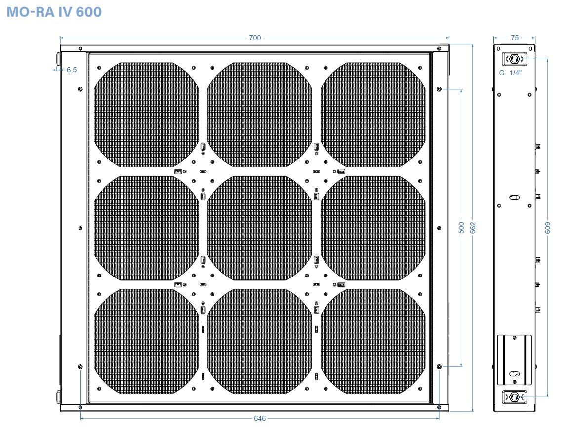

kannst du bitte mal die Gesamthöhe mit Füßen / ohne Füße messen ?
edit: ok in Anleitung was gefunden

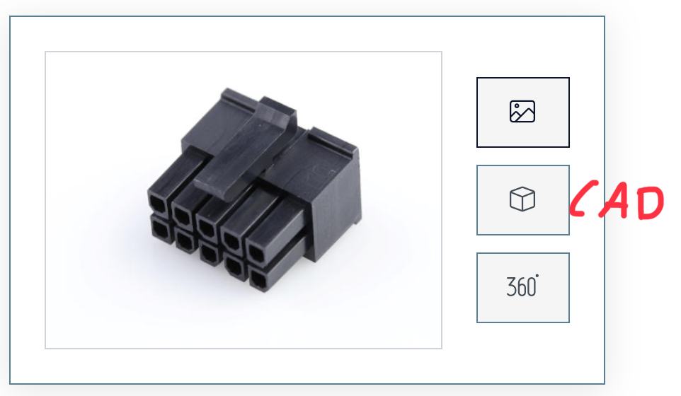

Die Stecker am Control sind nach den Bildern 10-Pin… ich hab mir jedenfalls mal ein paar Neutrik NC10 Stecker und Buchsen ins Regal gelegt. ;)

Hier sind ja schonmal die molex stecker, die in Frage kommen: https://www.molex.com/en-us/part-list/43025?physical_circuitsMaximum="10"&physical_numberOfRows="2"
Man kann dort für Verlängerungen auch auf „mates use with“ klicken und sieht weitere kompatible Stecker.
Da ist auch das CAD Modell drin, womit man die Gehäuse Durchführung planen kann usw, bis sie released wird oder nicht.

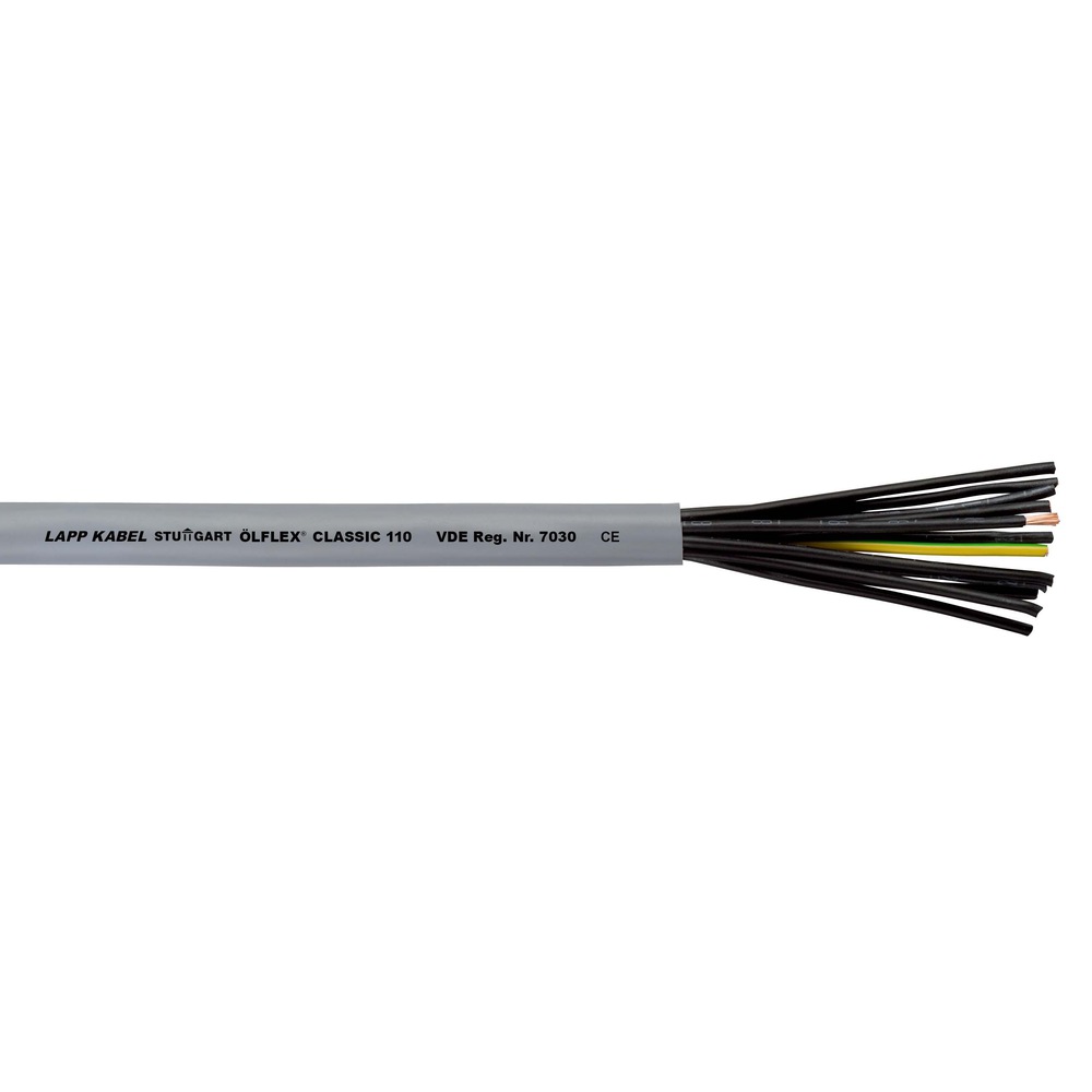

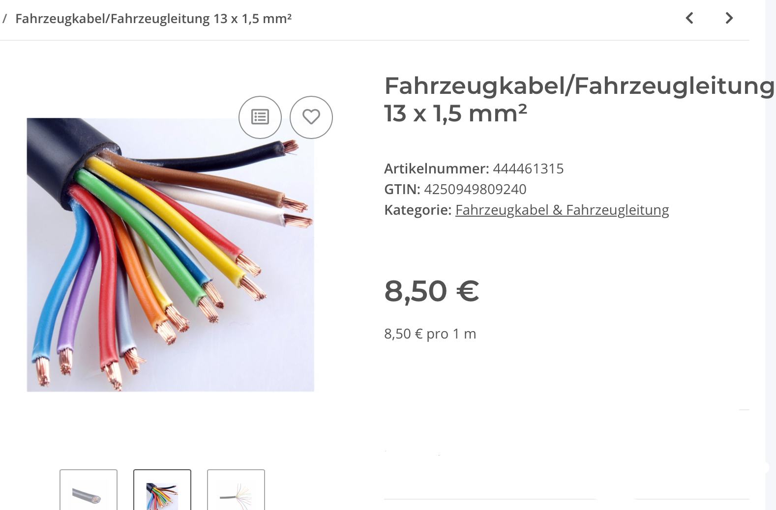

Ich hatte gedacht man kombiniert den Stecker mir diesen Fahrzeugkabeln 11 oder 13 Adern mit 1,5mm2 Querschnitt. 10x1,25mm2 oder 10x1,5mm2 habe ich nicht gefunden 😄
Wie wär es mit sowas?
