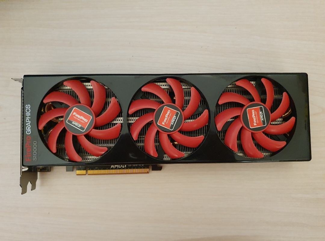

Der Mod FirePro S10000 auf HD7990 mit 1792 Shadern funktioniert einwandfrei:
Cool! 😎 Danke :bigok:
Habe auch noch eine S10000 rumliegen, schaue ich mir über die kommenden Feiertage mal an. 🎄
Edit: Ob dann auch Quad-Crossfire funktioniert? 🤔

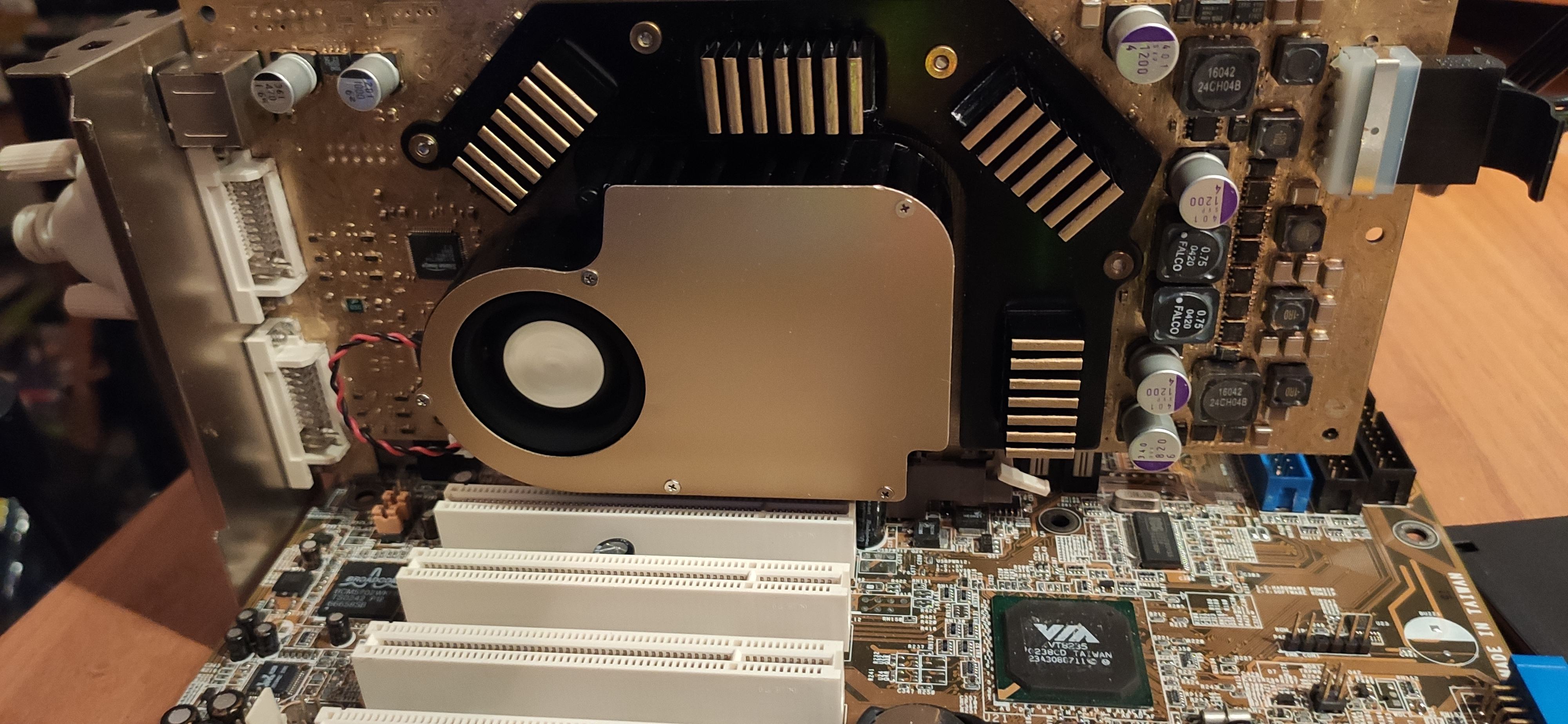

Installiert als 59u. Eigentlich jetzt nix besonderes. Aber mal so ein Test. Da es flotte goldfarbene karten nicht viele gibt. Ist auch klar als nachbau zu erkennen. Hab ich aber schon Mal gezeigt

@McZonk mit dem "mehr" takt, wirst du aber eine straffe 59u nicht abziehen. Ferner passt das BIOS auch nicht zum Erscheinungsbild der qfx3k. Muss aber jeder selber wissen:) auf jeden Fall sind dir die Aufkleber sehr gut gelungen. Gefällt mir. Gemoddet kommt man so wenigstens relativ günstig an ein 59u äquivalent :)

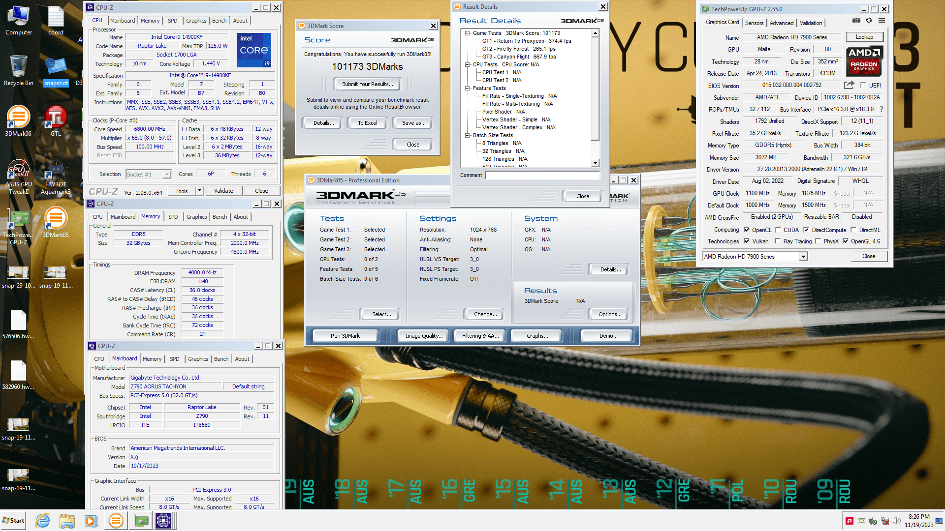

7900GTX - Die Karte funktioniert zwar gut (im x8-Mode) dennoch hat die Rückseite etwas gelitten. Paar fehlende Bauteile müssen ersetzt werden.
Weiß zufällig wer, ob die Pads original sind oder ob gar WLP auf den VRAM reicht?
Die Pads sind original, sehen nach einer Weile immer so zermatscht aus. War bei den 7900/7800 Karten so.
Hauptsächlich Kondensatoren. Beim Überfliegen habe ich 32 gefunden, wo fehlen oder gebrochen sind. Wieviele Lötpads fehlen will ich lieber nicht wissen. Dazu 3 Spulen beim DVI. Zum Glück sind beim PCIe erst ab Lane 9 kaputte dabei, sodass ich die Karte vorab erfolgreich durch 3DMark jagen konnte.

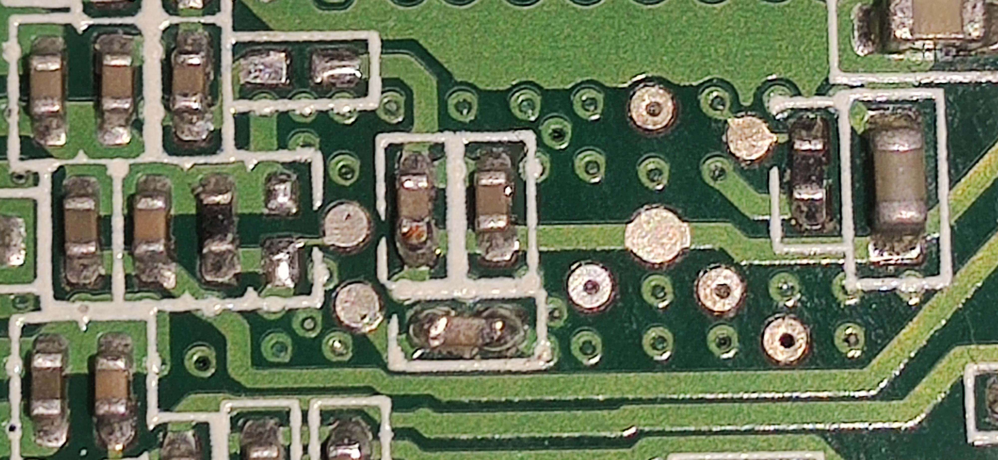

Tasächlich könnte ich eine Bauteilinfo brauchen. Mir gehts um die 3 rot markierten Bauteile. Sind das Kondensatoren, Spulen oder Widerstände? Und bei Widerständen: Welcher Wert? Evtl. wäre auch eine hochauflösende Aufnahme der Rückseite hilfreich.
Der Chip hat ordentlich Wärme abbekommen :eek:
Ich habe leider keine 7900 GTX, wo ich Bilder machen könnte.
Woran siehst du das? Wenn du die Rückseite meinst, das war schon nach Entfernen der Bauteilreste. Das ist dann einfach Flussmittel. Und beim Chip selber hat wer mit Edding raufgemalt. Und ja, warm geworden könnte das Teil durchaus, der Kühler war mit Mäuseteppich zu.
@bschicht86 ich schau Mal nach ob die auf meinem Spender noch vorhanden sind. Ansonsten such ich eine andere Karte raus wo ich schon Mal dran war und messe da nach
Das sieht für mich auf der Rückseite so aus. Einige dunkle Flecken und Stellen (vielleicht warst du hier auch schon mit dem Brenner dran).
Also auf die Schnelle sieht das bei meiner hier nach (von links oben nach rechts unten) nach Kondensatoren, Kondensator, Widerstand aus.
Bei letzterem 74 Ohm in eingebautem Zustand gemessen.

Die dunklen Flecken sind die mit den Kondensatoren ausgerissenen, fehlenden Lötpads. Und logischerweise dann auch das Fehlen des grünen Lacks drumherum.
Danke.
Widerstand Mitte rechts: 149,75ohm
Hast du den ausgelötet gehabt? Weil an der Stelle habe ich 152,2 Ohm. Rückgerechnet ergäbe das einen 10k-Widerstand.
Und ich könnte noch eine Bauteilinfo brauchen:
Sorry des schlechten Bildes, aber gesucht sind die 3 beim SLI-Port. Der linke Widerstand unter dem Pfeil ist noch vorhanden.
@bschicht86 hab alle ausgelötet gehabt. Die 150 Ohm kamen mir auch spanisch vor. Aber LCR sowie uni-t haben 149, paar zerquetschte gemeint. Ich nehme aber nächste Woche mal eine funktionsfähige Karte und löte den da runter. Denn Erfahrungsgemäß hätten es 10 oder 20k sein müssen. In dem Zuge kümmer ich mich auch um die markierten von dir. Sprich Mitte und rechts. Also ich hab das schon doppelt geprüft weil ich mich gewundert habe.
