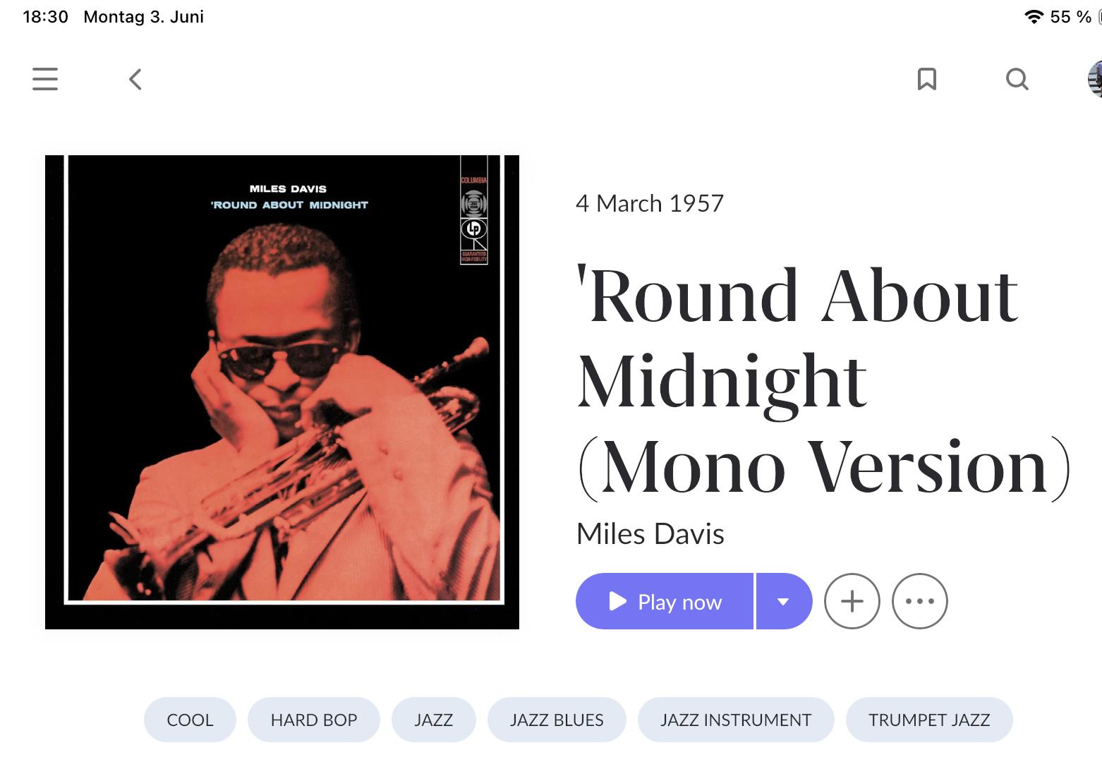

ich nehme in solchen Fällen als Quelle mein IPhone / Ipad und schalte dort auf Mono. Das hilft bei der Bewertung….
Bräuchte irgendeine Lösung, die ich schnell und einfach über Roon realisieren kann. Ansonsten müsste ich den DAC an den PC anschließen, um dann Testsignale zuzuspielen.
