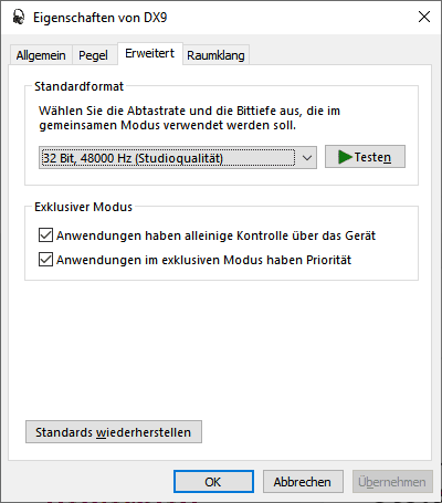

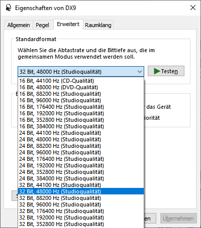

Ich habe nun wieder den Treiber installiert und nun sind 16Bit vorhanden aber maximal 384Khz verfügbar.
768Khz geht einfach nicht!
Wenn ich den DX9 stock lasse und auch in Windows nichts anfasse wegen samplerate dann wird bei Amazon Musik nur max 24Bit mit 48Khz erkannt und es wird nichts umgestellt.
Stelle ich dann im Windows auf 24bit mit 384bit dann wird das so auch in Amazon Musik erkannt aber der schaltet da die Khz NICHT um ganz gleich ob Exclusiver modus oder nicht.

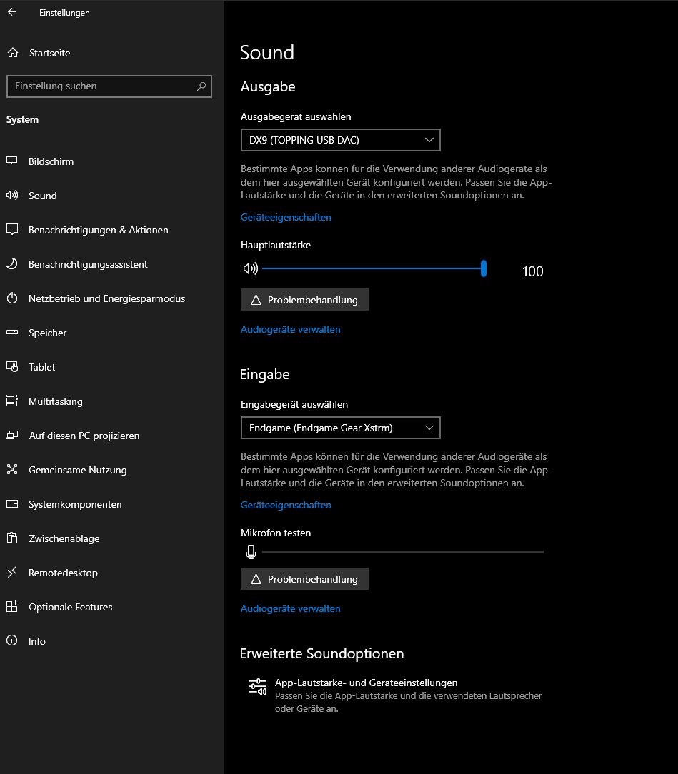

So ist das bei mir
So ist das absolut Standard nachdem ich den Treiber installiert habe
Habe auch auf Standards wiederherstellen gedrückt um sicher zu sein.

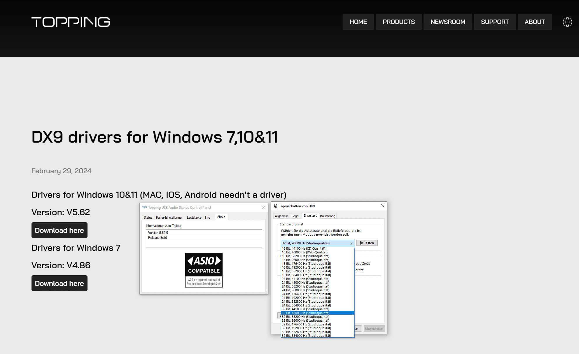

Erkannt wird er als DX9 ohne Treiber und mit Treiber steht Topping USB DAC so wie es auch in der Anleitung drin steht. Also ist alles richtig installiert

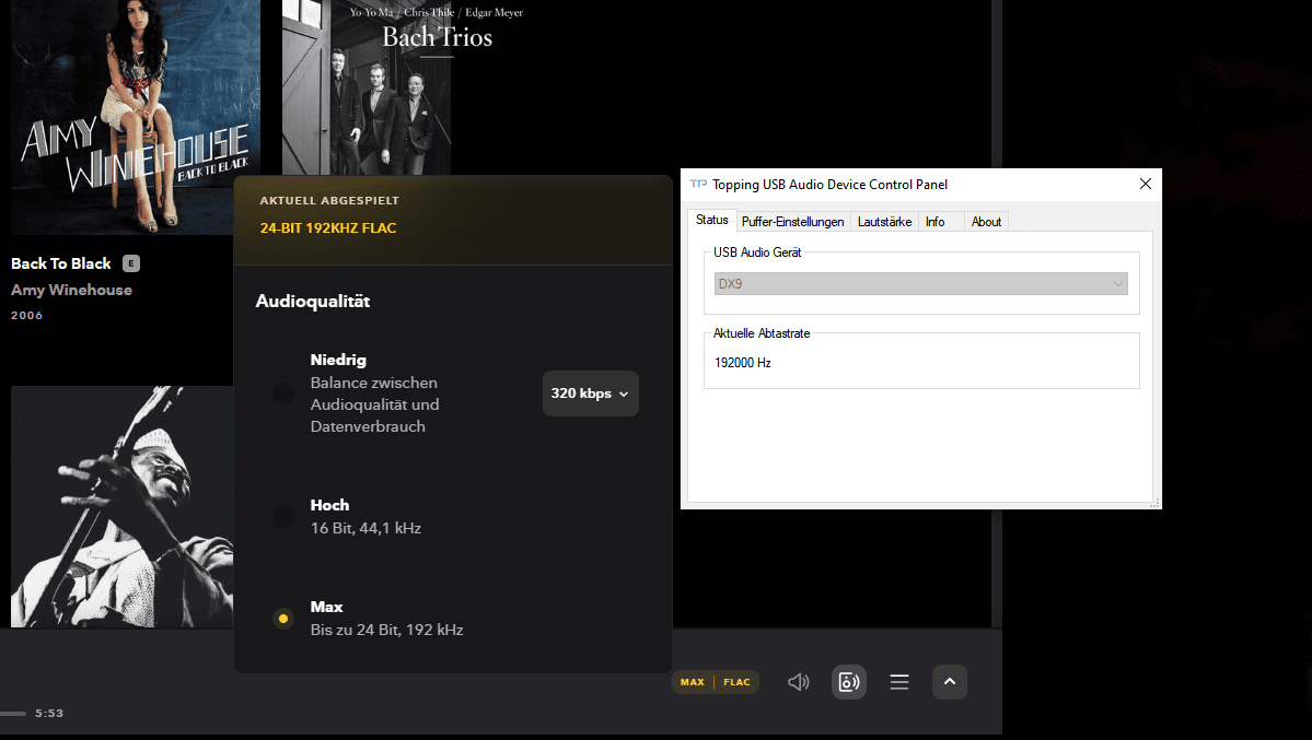

Wie sieht denn das ganze im Topping Device Control Panel und beispielsweise aus Device Auswahl in Tidal und Amazon Music aus?
Bei Tidal stimmt das alles. 192Khz werden ausgegeben und das hat auch das gerät.
Das Gerät zeigt es ja auch direkt an.

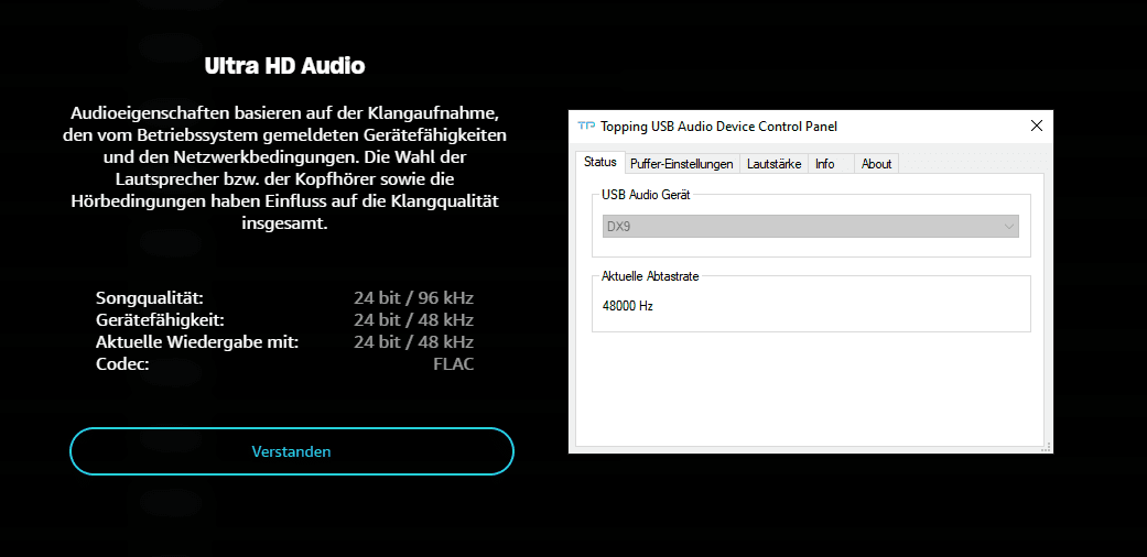

Bei Amazon Musik funktioniert das nicht. So als wenn er den Exclusiven Modus nicht einschaltet.
Tidal als Beispiel
Amazon Musik -> Exclusiver Modus ist na klar an
Richtig behindert bei Amazon Musik
