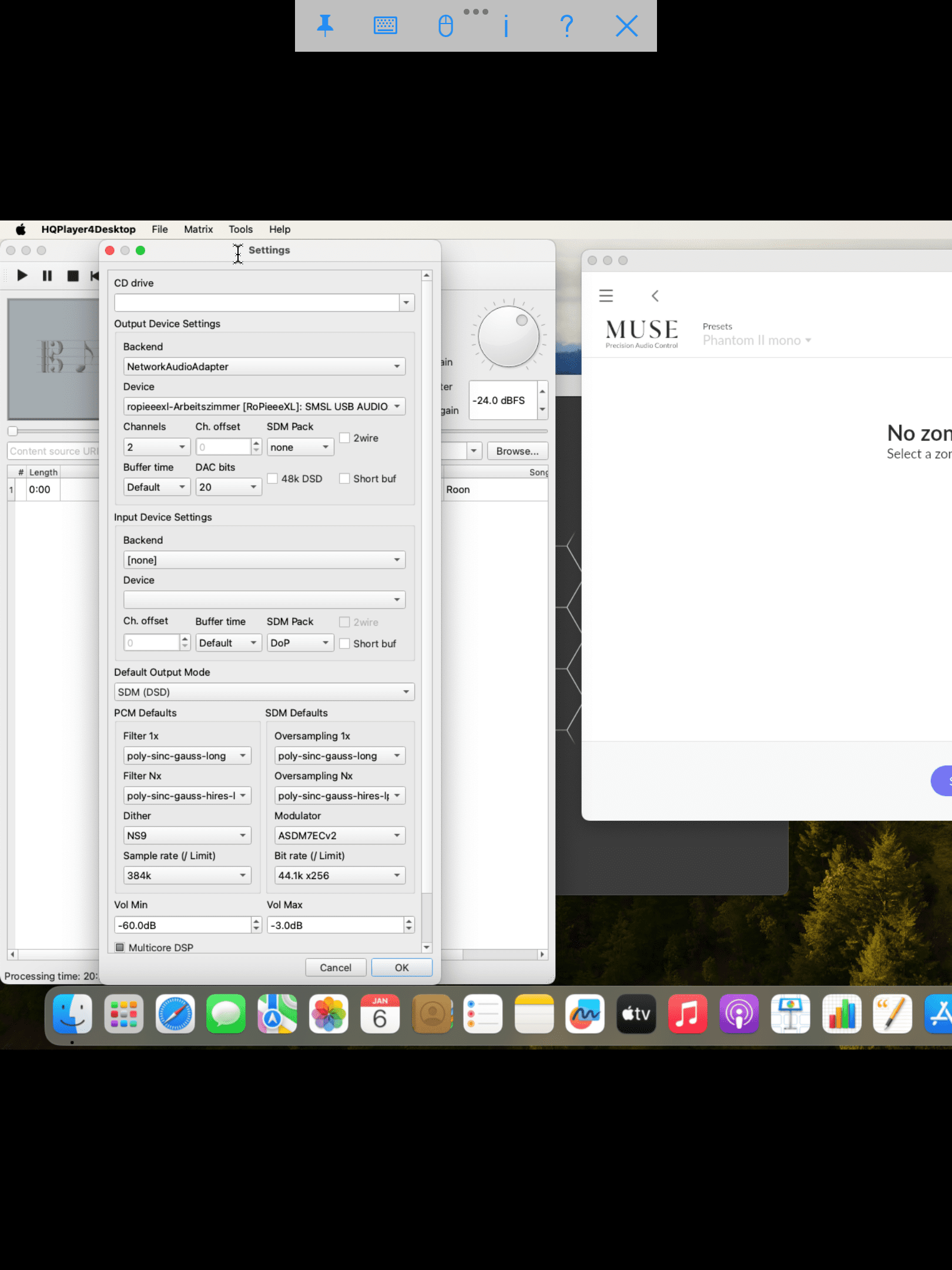

Hast Du iOS? Dann lade dir die HQPDCONTROL v4 App runter (gibt es eventuell auch für Android), damit lassen sich die Filter und Modulatoren leichter ändern.
Edit: Wichtig. Im HQP musst Du die Kontrolle über Netzwerk erlauben. Das ist der ganze rechte Weltkugel Knopf. ;)
Edit2: Hier meine Einstellungen für PCM 384 und DSD 256.

In der iOS App gibt es rechts oben so ein Stecker Symbol. Wenn Du noch getrennt bist, sind die beiden Stecker rot und getrennt und wenn control over Network eingeschaltet ist, sollten die Stecker verbunden und grün sein.
Ich schiebe in der App von unten den Now Playing Bildschirm hoch und da sieht man dann ein Zahnrad. In dem Menü kann man dann die Filter und Modulatoren ändern.

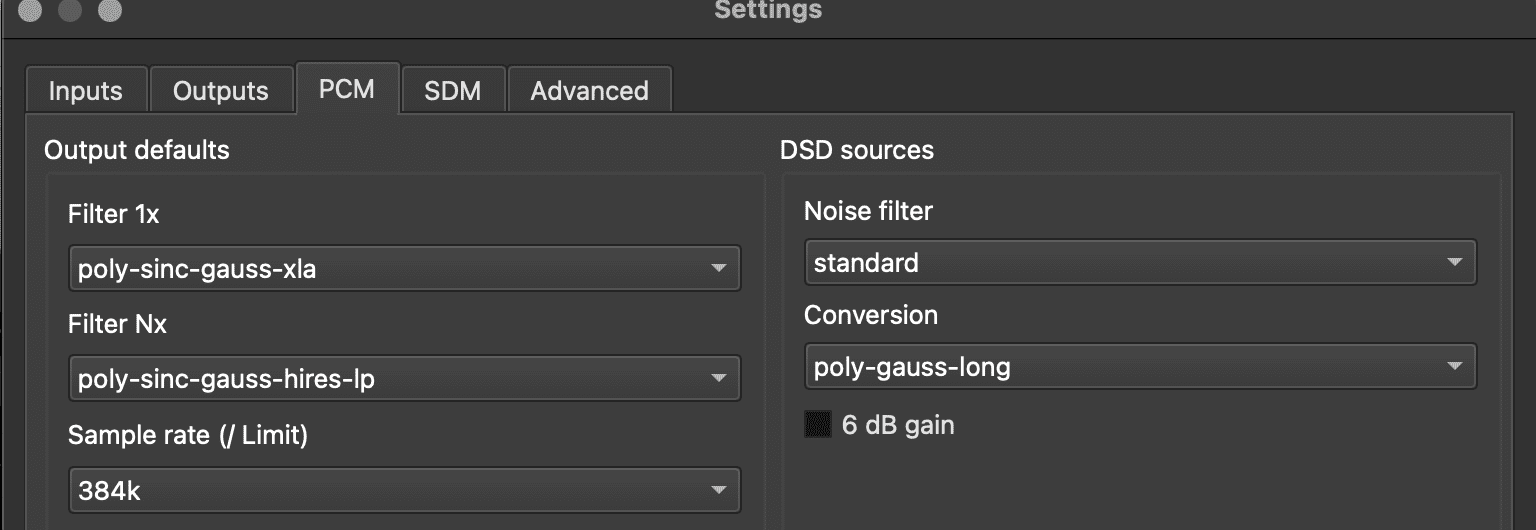

Der erste Anhaltspunkt, den ich dir empfehlen würde, wären diese beiden Filter für PCM:
Sample rate ist natürlich abhängig von deinem Gerät, da würde ich immer das höchste nehmen, was das Gerät hergibt.

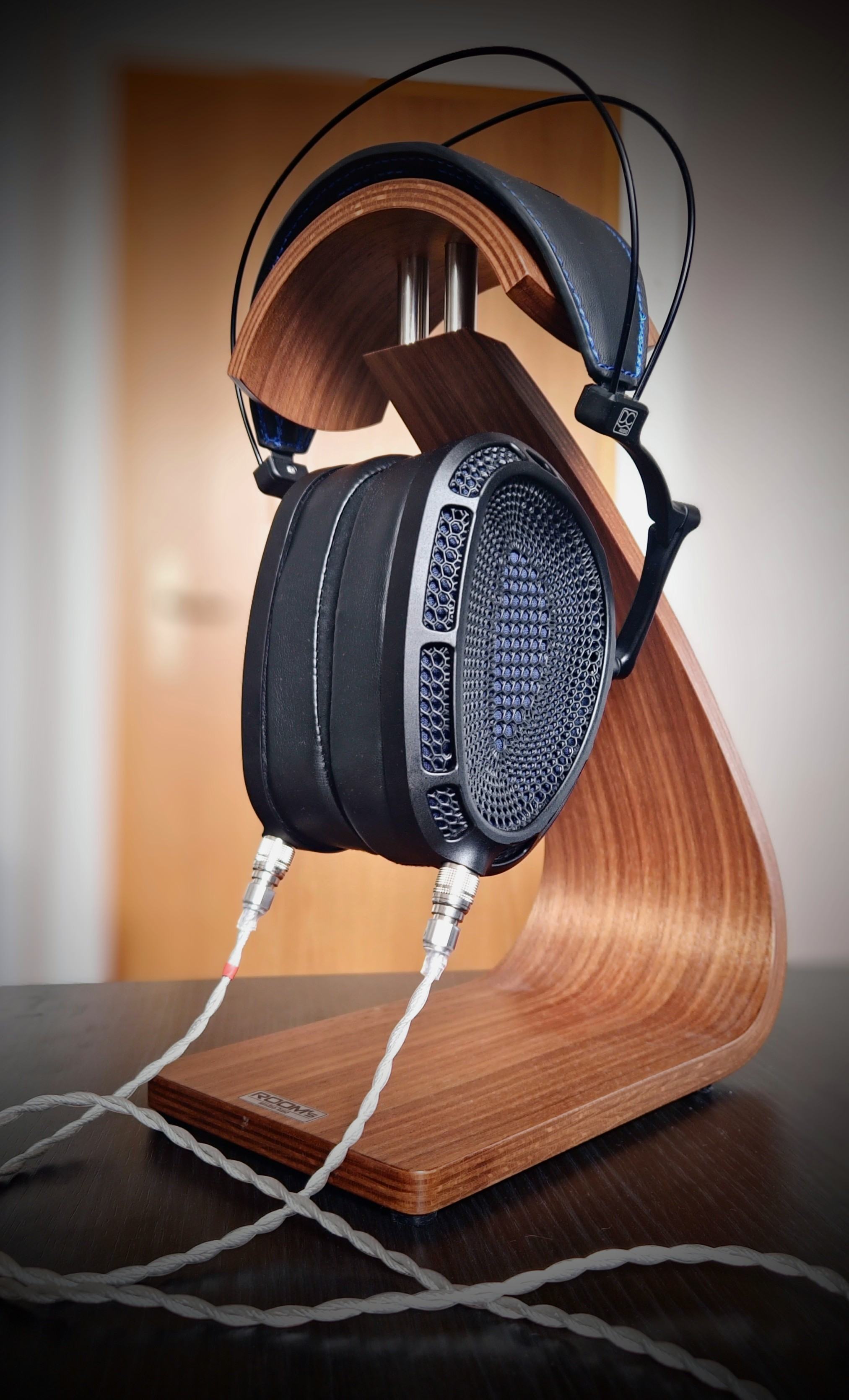

Dan Clark Audio Expanse
Vorwort
Ohne den lieben @Terr0rSandmann wäre das gar nicht möglich gewesen. Über meiner nun zwei Jahre anhaltenden Kopfhörer-Hifi-Reise hat ich schon die Möglichkeit den ein oder anderen Hörer ausgiebig zu testen. Dazu gehören alle Hifimänner vom Edition XS hoch zum HE1000 Stealth, den Final Audio D8000 Pro, den ZMF Verite Open und aktuell seit ca. 6 Monaten den Meze Elite an meiner Seite. Trotz meiner nun anhaltenden Erfahrung bin ich trotzdem nicht in der Lage, so wie von Reviews üblich den Sound in seine Frequenzen aufzubrechen, daher versuche ich mich auch gar nicht erst darin, sonder erzähle grundsätzlich etwas zu den Punkten Soundcharakter, Bühne&Layering, Komfort&Verarbeitung.
Dies wird zudem mein erster etwas ausführliches Review, daher seid bitte gnädig zu mir ;)
Grundsätzlich werden meine Ohrenwärmer von einem xDuoo TA-22 Hybrid-Röhren-AllInOne-Gerät angetrieben.
Erster Aufsetzen
Ausgeschrieben als angeblich offener Kopfhörer war ich doch verwundert als ich den feinen Hörer aus der Box heraus einfach mal aufgezogen habe; war ich zu Beginn doch verwirrt, mein Inneres so laut zu hören. Das ist für mich ein perfektes Beispiel, wie ein halboffener Hörer designt sein sollte. Ich hatte früher den Beyerdynamic DT880 Edition, der angeblich halboffen sein sollte. Große Unterschiede zu einem DT990, der als offen deklariert ist, konnte ich jedoch nicht feststellen. Der Expanse ist für mich daher das Paradebeispiel eines halboffenen Hörers.
Als nächstes musste ich leider direkt feststellen, dass mein linkes Ohr deutlich den Treiber des linken Treibers berührt, was ich so vom Elite gar nicht kenne. Ähnliche Probleme hatte ich aber bereits öfteres bei verschiedenen Hörern vor allem bei den Hifimännern. Daher ist dies bestimmt von Person zu Person völlig verschieden.
Komfort & Verarbeitung
Verarbeitung ist auf allerhöchstem Niveau. Hier gibt es gar nichts zu meckern. Der Hörer liegt robust und wertig in der Hand. Nichts knarzt oder klappert. Daher mit 5 von 5 Sterne und auf dem gleichen Niveau wie ein Meze Elite. Er wirkt optisch deutlich filigraner als der dann letztlich ist. Auch das Gewicht merkt man dem Hörer in der Hand durchaus an, was sich aber durch das super Design und der Kopfband-Konstruktion ausgleicht. Zudem ist der Hörer dank seines "Klapp"-Mechanismus, um den Hörer platzsparend in seiner Trage-Tasche zu verstauen, äußerst beweglich.
Ein Vorteil gegenüber vielen anderen Hörern: Es gibt keine Schiebemechanismen oder Einrastmechaniken, um die Größe einzustellen. Man setzt ihn auf den Kopf und er passt einfach. Grundsätzlich sollten aber sehr kleine Köpfe wohl Probleme bekommen. Einmal auf dem Kopf merkt man direkt das Kopfband und ich hatte schon Befürchtungen, dass sich ein Heat-Spot auf dem Kopf bilden könnte. Aber je länger ich ihn getragen habe (auch über Stunden) verblasste das Gefühl eines Kopfbandes immer weiter bis ich irgendwann das Kopfband gar nicht mehr spürte. Fantastisch!
Dadruch das hier eine halboffene Konstruktion gewählt wurde, werden die Ohren über längere Zeit aber warm und sogar leicht schwitzig. Das Thema hatte ich noch bei keinem Kopfhörer, wobei ich aber auch noch nie einen geschlossenen Hörer getestet habe. Ich fand das dann doch etwas unangenehm und ist für mich der erste Kritikpunkt. Gerade im Sommer kann sich das bestimmt noch deutlich bemerkbarer machen, wenn im Zimmer das Thermometer wieder auf 30° steigt.
Zudem wie bereits angemerkt berührt mein linkes Ohr den Treiber. Das nervige Gefühl nimmt mit der Tragezeit etwas ab, aber es zieht das Hörvergnügen trotzdem etwas nach unten.
All in all ist der Expanse aber ein ausgesprochen bequemer Kopfhörer und wird von meinen bisher getesteten nur vom Meze Elite übertroffen.
4 von 5 Sterne für den Komfort
5 von 5 Sterne für die Verarbeitung
Soundcharakter
Erster Eindruck: Wow, schiebt der von unten an! Der Bass, sowohl in Tiefe als auch Qualität topt den Meze Elite merklich. Während ich den Meze Elite grundsäzlich als eher neutral-warm einordnen würde, ist der Expanse auf der wärmeren Seite ohne aber muffig oder verhangen zu klingen. Die Tiefendetasils sind heruasragend und selbst leichte Änderungen von einer Bassgitarre sind kein "Einheitsbrei" sondern sind sehr klar von einander getrennt. Hier hat der Elite öfter mal zu kämpfen. Ich musste sogar feststellen, dass der Bass hier und da sogar zu viel für meinen Geschmack wurde.
Stimmen und Gitarren wirken genaus so, wie sie sein sollen, nicht zu überbetont, aber auch nicht zu schwach. Das finde ich sehr ähnlich zum Elite und finde hier beide auf einem gleich ähnlich hohem Niveau. Es gibt auch keine nervige Zischlaute oder unangenehm angehobene Frequenzbereiche, die hier und da wehtun könnten; aber das alles ohne detailarm zu wirken. Er ist klar detailreicher aufgestellt als der Elite, was mich durchaus beeindruckt hat, aber damit auch ein wenig mehr Ermüdung bei längeren Sessions hervorruft.
4,5 von 5 Soundcharakter da etwas zu viel Bass
Bühne & Layering
Hier kommen wir zu einer weiteren großen Stärke des Expanse. Es ist erstaunlich, wie gut er Instrumente und Töne voneinander trennt und Luft zwischen einzelne Töne bringt. Das ist für mich eine große Schwäche des Elite und vermisse ich schon ein wenig. Die Bühne würde ich als mittelgroß Kugelförmig beschreiben. Alles hat seinen Platz und wird schön dargestellt und man fühlt sich angenehm abgeholt. Das Layering macht ein D8000 Pro aber immer noch unangetastet besser. Eine gewisse Tiefenstaffelung schafft der Expanse, aber nicht in dem Ausmaß wie es der Final vermag.
3,5 Sterne für Bühne und Layering
Fazit
Der Expanse braucht SAFT! Und zwar nicht ohne. Was ich dabei nämlich bemerken muss, ist, dass ich den Hörer ausschließlich am TA-22 und nicht an einem PowerHouse wie z.B. dem ifi ICAN oder Toppings A70Pro gestestet habe. Wenn man den Dingen glauben darf, die im Netz kursieren, hebt mehr Leistung den Expanse nochmal ein wenig hoch und verbessert ggfs. die Bühne und das Layering noch ein Stück. Das vermag ich nicht zu sagen. Ich habe mich dagegen entschieden, ihm am A70Pro zu testen, da ich mir selbst keine neue Baustelle aufmachen wollte und sehr zufrieden mit dem Elite und TA-22 bin. Mit dem Expanse hätte ich Komnfort-Kompromisse eingehen müssen.
Final lässt sich aber zusammenfassen, dass ich vor allem die Luftigkeit und ein Teil der Bassdarstellung auch sehr gerne beim Elite gesehen hätte und hoffe, dass der Elite II ggfs. in diese Kerbe schlägt. Für Leute, die auf Details und eine warm-neutrale Abstimmung stehen, kann ich den Expanse nur wämstens ans Herz legen. Aber denkt dran, genug Leistung bereitstellen zu könnne. Für mal eben unterwegs oder allgemein mobil spielt der Expanse wohl nicht seine gesamten Möglichkeiten aus.
Viele Grüße,
Q
