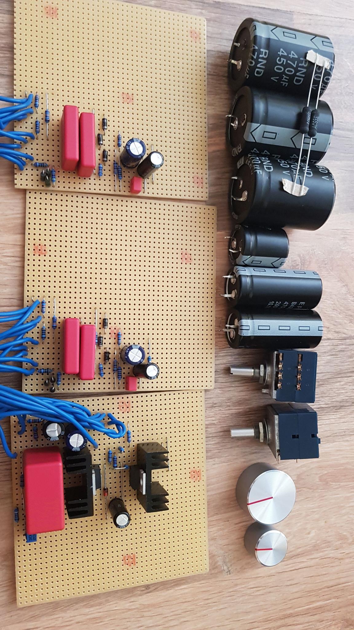

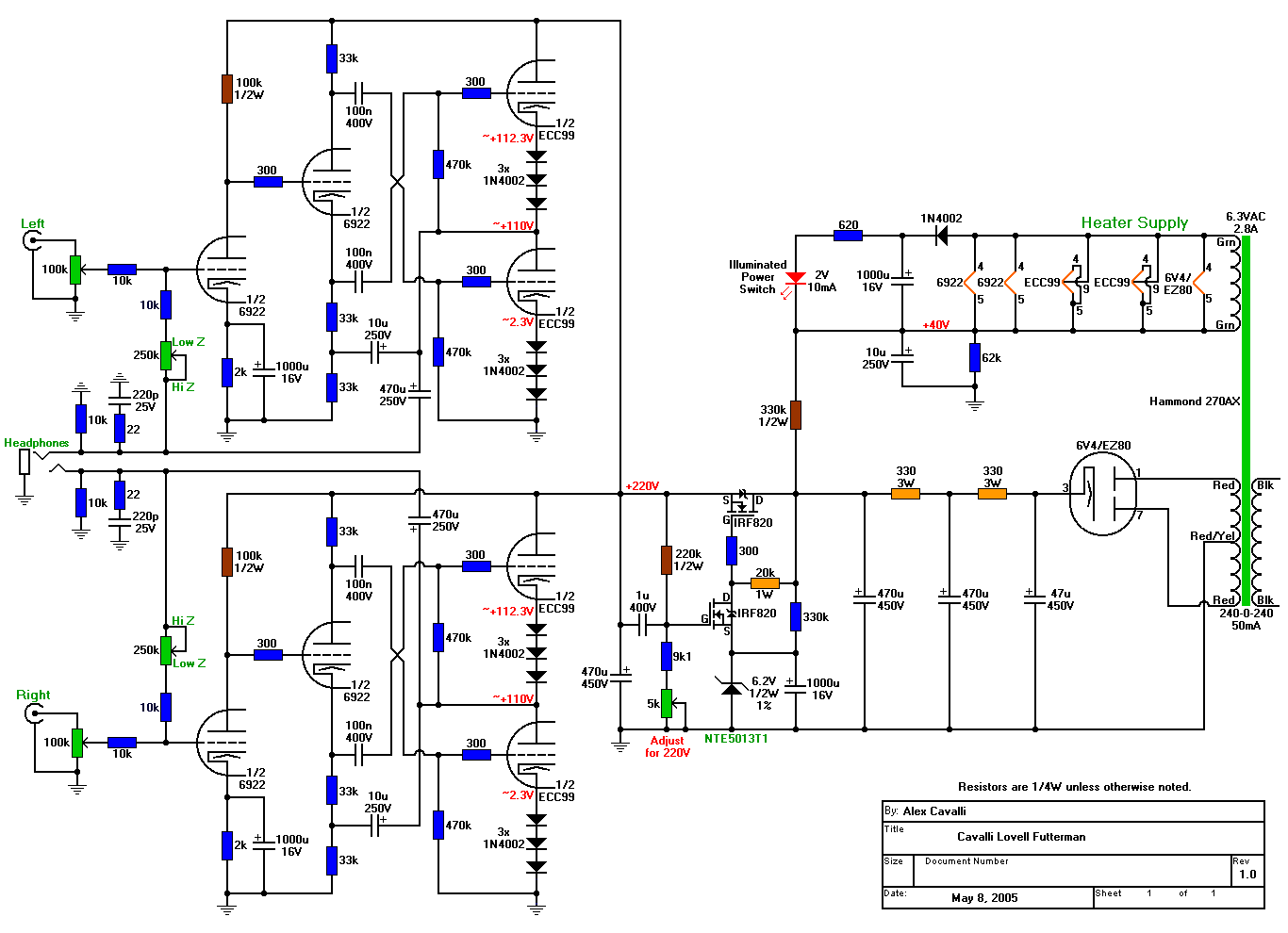

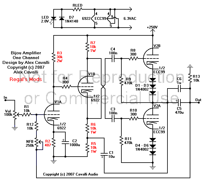

Sehr gut, bin gespannt was du zum Bijou sagst. Ich betreibe den mit 6N6P und 6N1P-EV Röhren
P.S Bevor du meckerst ja ich weiss das der 370AX knapp ausgelegt ist.Dafür ist er aber kleiner. Umbauen und modden kann man immer noch. Ich hab mich für dir original Version mit selektierten Low Noise, Low Mic Röhren entschieden, da vor der Portierung auf den 370DAX, das die Umsetzung von Cavalli selber war.

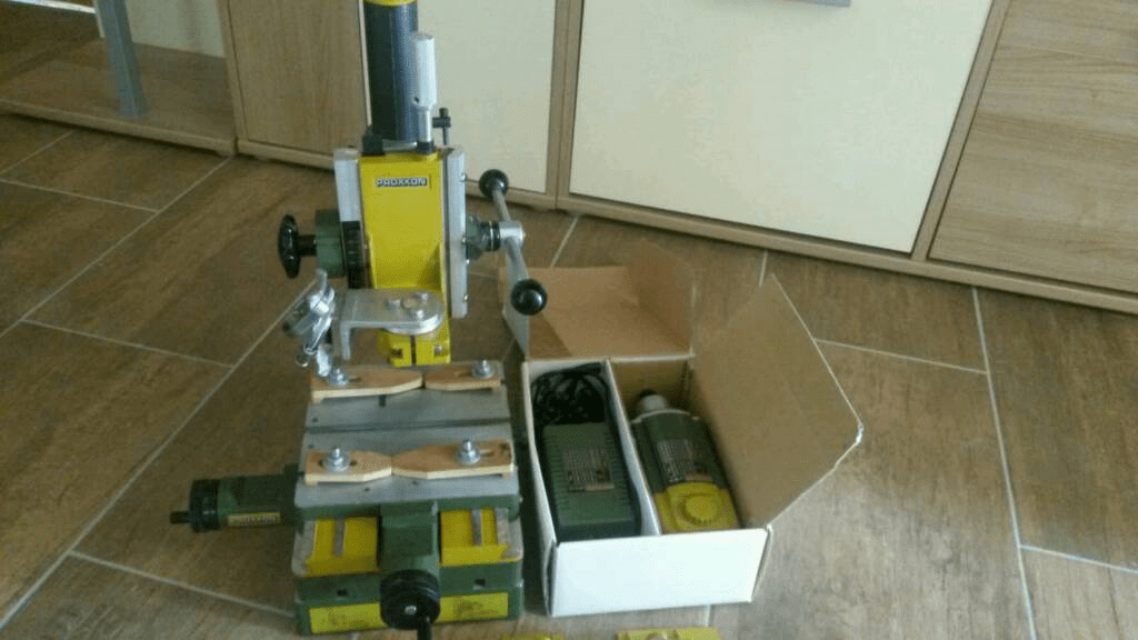

Also für das Gehäuse hab 6 Aluplatten 4mm dick gekauft.
Es wird 24cm breit 20cm tief und 5cm hoch. Die Frontplatte mach ich 25x 6cm.
Ich hab Werkzeugtechnisch aufgerüstet um das zu bearbeiten. ProxxonFräsmotor, Kreuztisch, Trennschleifer etc.
kann man immer wieder gebrauchen.
