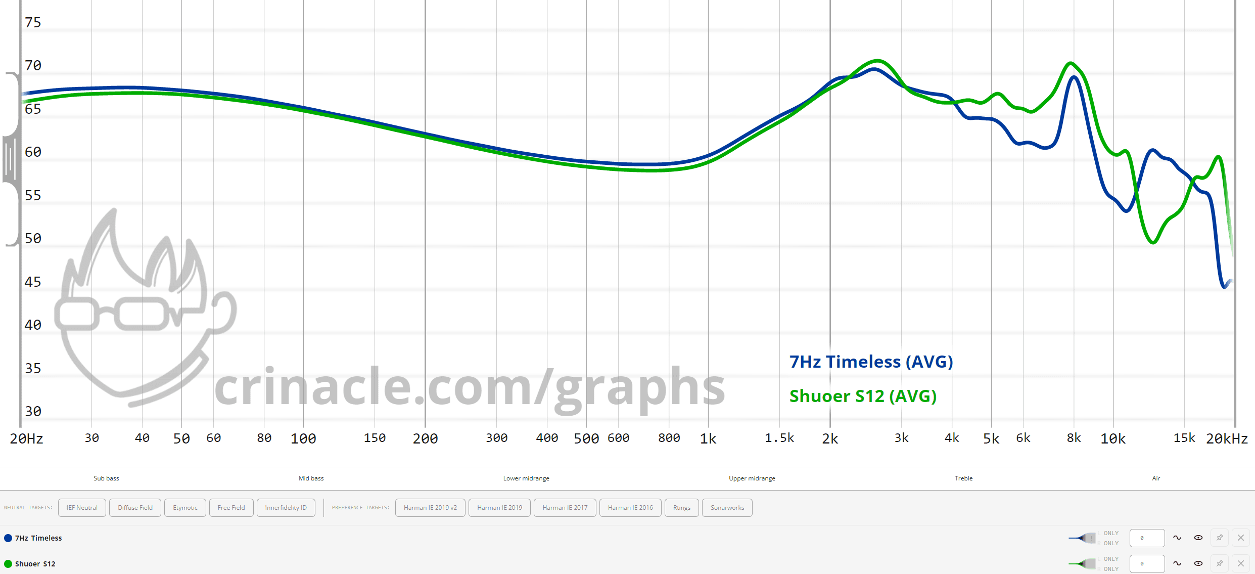

Der Frequenzverlauf ist im übrigen fast gleich von S12 zu Timeless - der Timeless ist nicht ganz so spitz in den Höhen und ca. 2db mehr Bass.

Der Timeless ist schon extrem gut für den Preis. Kann mir kaum vorstellen, dass das für die Hälfte des Preises noch besser gehn soll. Hast du auch den Timeless um da mal einen Vergleich zu posten?
Bei mir ist die Woche ein Timeless angekommen (kannte den aber schon, da ein Kollege den mir mal ausgeliehen hatte) und der ist einfach sau geil.

Hmm ... deine Klangbeschreibung deckt sich definitiv nicht mit dem Frequenzverlauf. Da die beide auf die gleiche Technik setzen, lässt sich das gut vergleichen.
