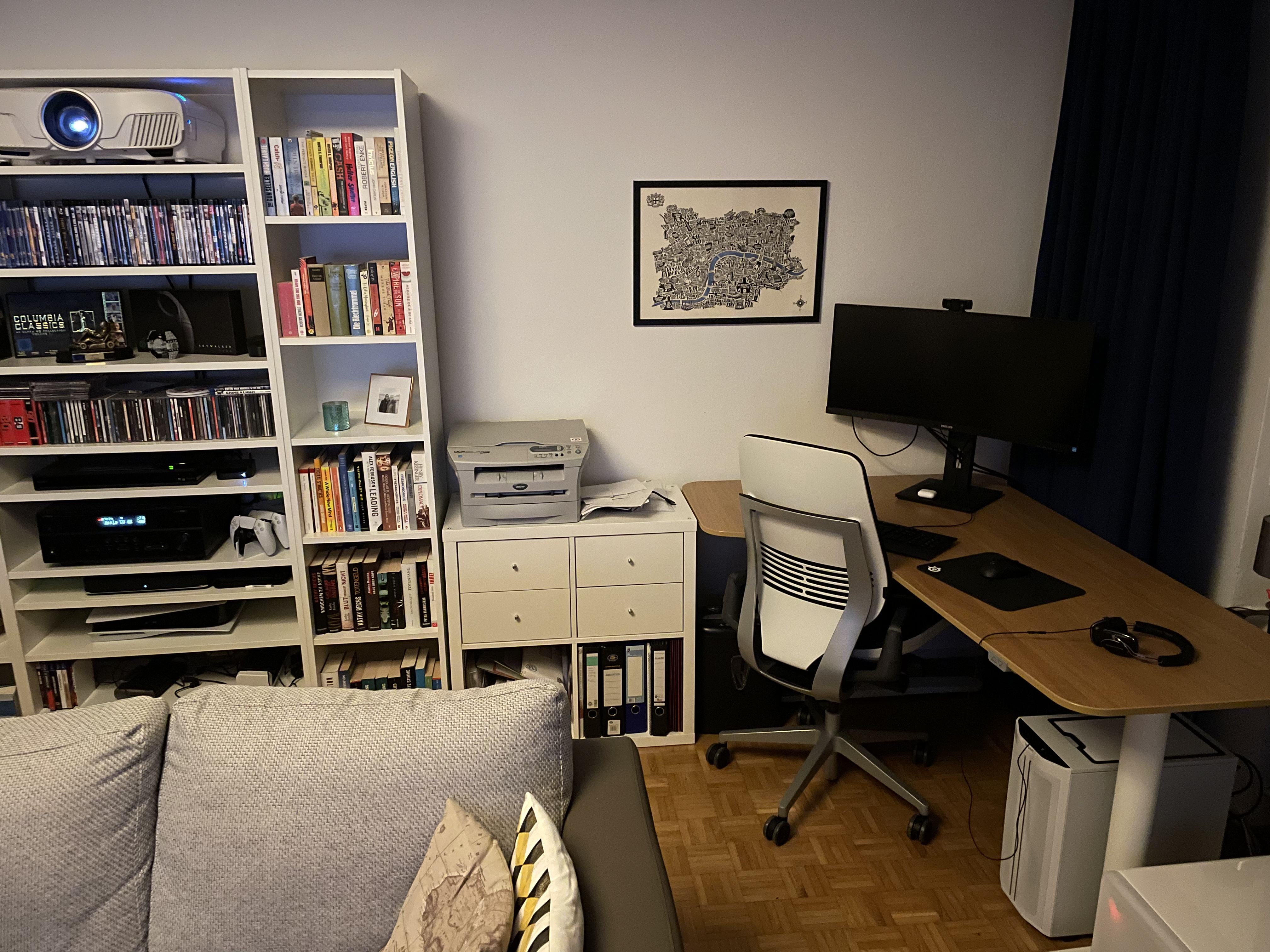

Kürzeres USB Kabel und längeres XLR, wenn es geht. Also den DAC wo anders aufstellen. 5m sind imo kritisch bei USB. Das ist so nah an der Spec, dass es auf die Quali vom Kabel ankommen kann. 4 oder 4.5m geht auch noch, bei 5m Kabeln musste ich tatsächlich schon mehrere probieren bis eins reibungslos ging
Ah ok, ja, wenn der DAC dichter ran kann, dann wäre das natürlich top. Ich dachte du wilst die XLR Kabel irgendwie zwischen DAC und PC legen und war überfragt wie du das vor hast.
Insofern es nicht anders geht, würde ich dann um so mehr zu Paradata und den Industriekabeln raten. Den würde ich das mehr zutrauen als den Amazonkabeln. Ich kann mich aber auch täuschen und ich würde auch empfehlen den DAC versuchen dichter an den PC zu bringen und die langen Strecken mit XLR zu überbrücken, denn genau für lange Strecken ist XLR ideal
Das doofe ist, dass ich (i) nen höhenverstellbaren Stehschreibtisch habe der halb vor nem Fenster steht) d.h selbst wenn ich die Sachen drauf stelle sind wir bei mindestens 3m...
und (ii) PC ganz rechts unten steht (woanders geht nicht) und ich die DAC/KVH/KH links neben dem Schreibtisch machen wollte.
Hab mal schnell Photo gemacht. Rechts unten der PC (weiße 500DX), direkt neben den grauen Drucker wollte alles hin, und links seht ihr die restliche Elektronik.
