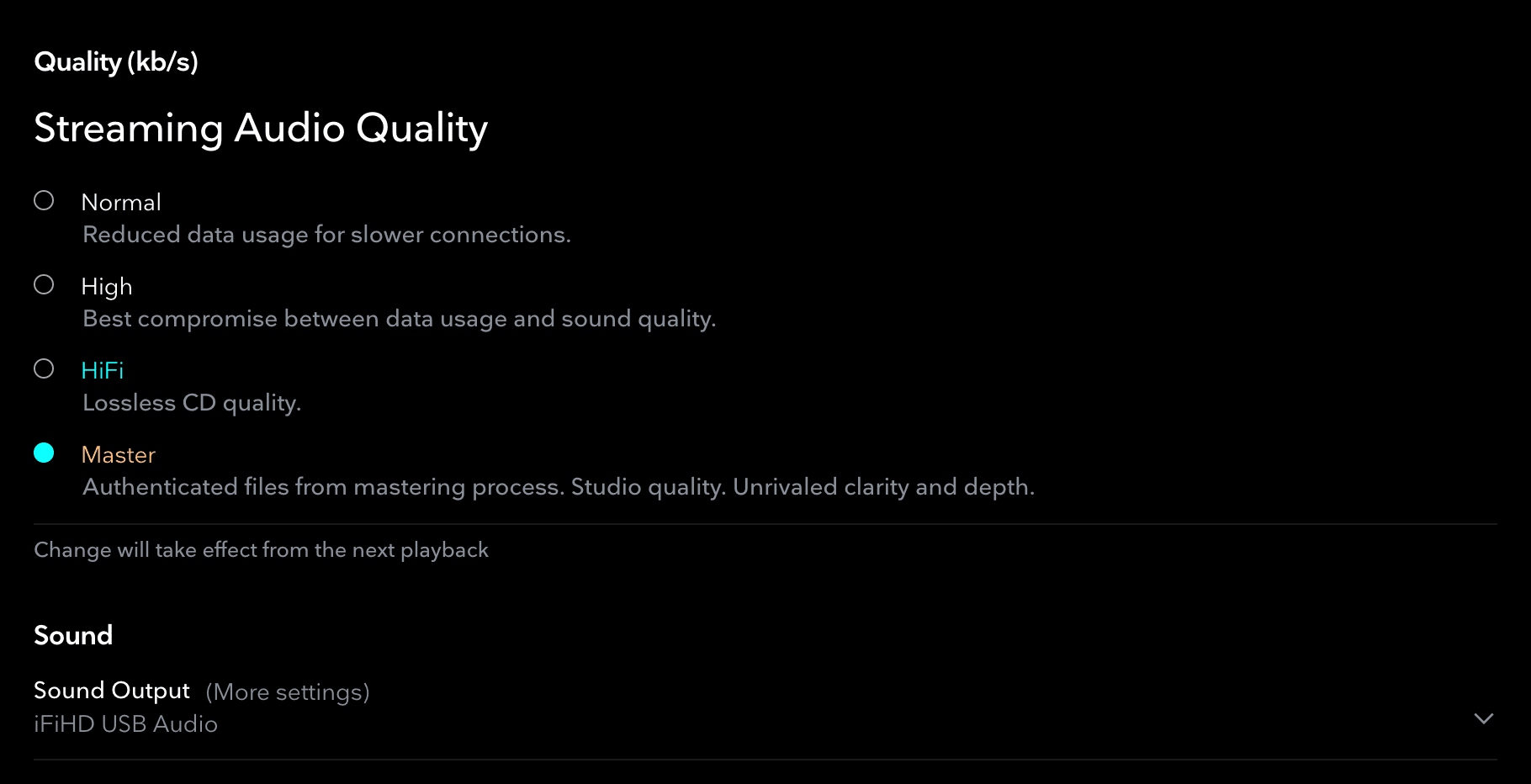

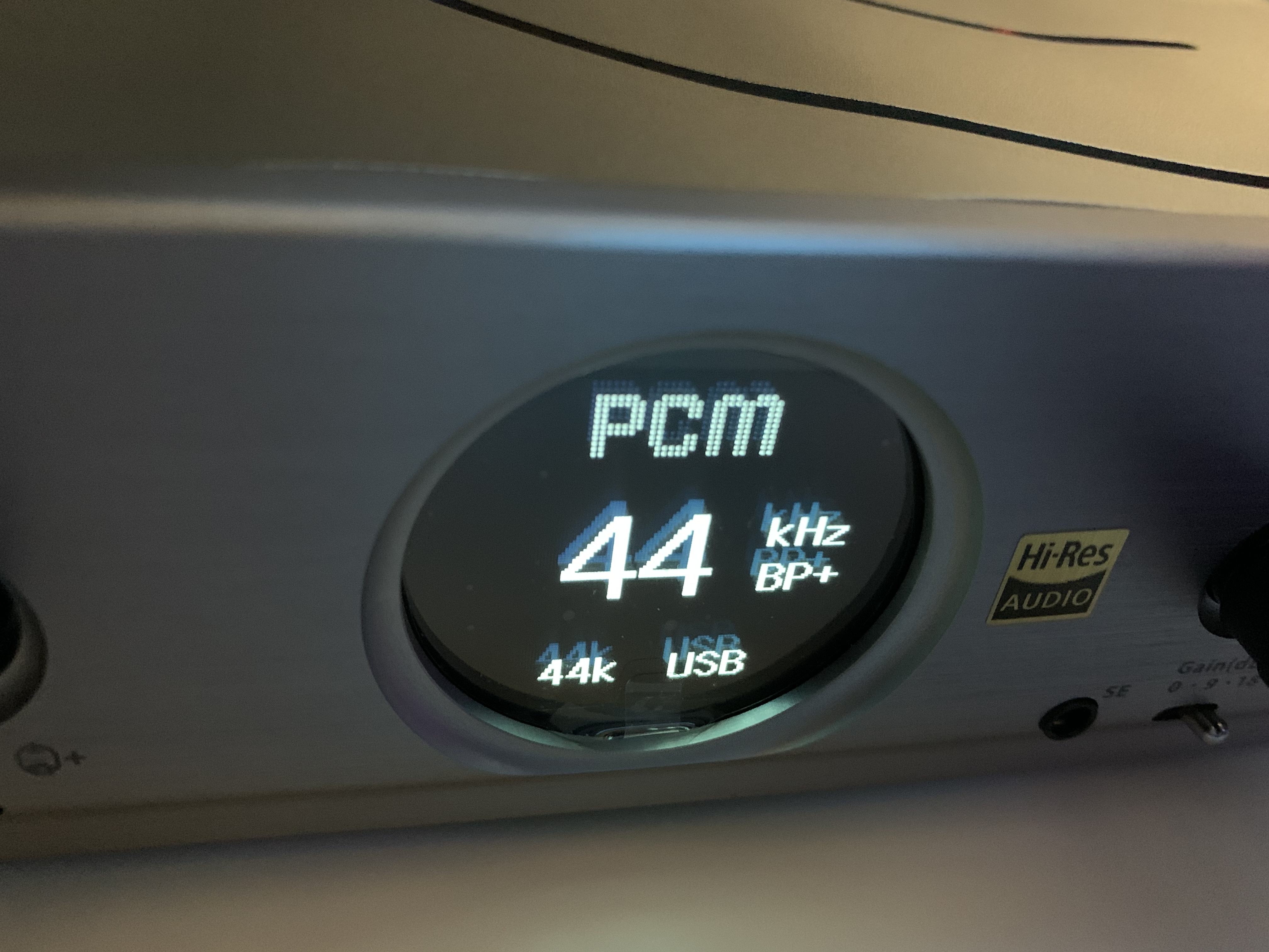

Da gehts schon los ... bei mir zeigt er immer nur PCM an, obwohl es MQA Tracks sind :d Oh man ... muss ich nun echt das Handbuch rausholen ...

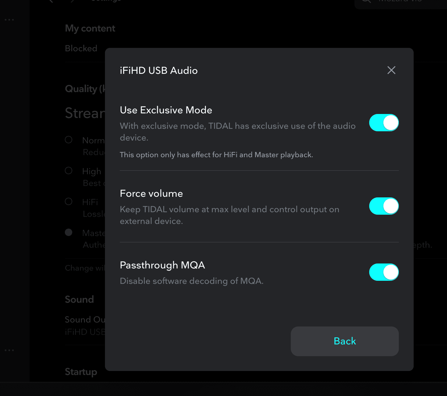

Ja, ist mir klar. Habe zur Sicherheit auch noch einmal das ifi Youtube Tutorial geschaut. Alles korrekt eingestellt bei mir.
Auch am MacBook zeigt das Display nur PCM 48kHz an. Gibts da noch irgendwie einen simplen Trick am Gerät selbst?
Nein, wie beschrieben, anstecken und loslegen, eigentlich DAU sicher 😁
Dachte ich mir auch. Im Tidal alle Haken aktiviert, Master eingestellt und gut ist. Kein Plan wieso das iDSD Display dennoch nur PCM anzeigt.

Windows booten, Treiber installieren und BIOS checken, ggf updaten.
Ging bei mir zwar OutOfTheBox aber sicher ist sicher
Wenn du den kleinen Links neben der Source meinst das ist das DSD Upsampling, was ganz anderes. Selbst wenn er es aktiv hätte, was er laut dem Bild nicht hat, würde MQA es überschreiben. MQA überschreibt jegliche PCM Einstellungen wenn MQA zugespielt wird.
@webmi das man hinten oder wo etwas verstellt am Gerät (da ich ja weder am Windows noch am MacOS das MQA bekomme), kann nicht sein, oder?
Nope!
Haste mal Treiber installiert und Firmware geprüft? Zieh mal die neueste Firmware drauf!
Yeaaaah ... ich habe es. Ich habe die Firmware direkt auf die neuste 2.08 flashen wollen. Es kam im Tool auch die "success message". Ich wollte nun mal die Firmware davor ausprobieren und sehe, dass das Teil noch immer auf 1.38 steht, trotzdem das Update als "erfolgreich" gemeldet wurde. Sehr komisch. Nun funzt es!! PARTY!!!
