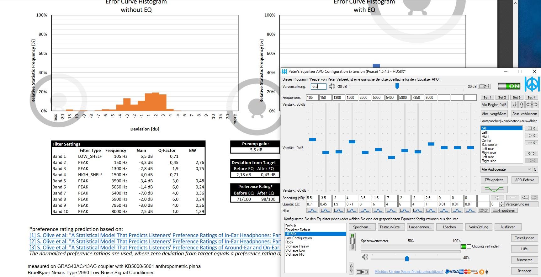

Ich würde den HD 58X EQen. Denke du magst es auch möglichst neutral. Hier das beste EQ Preset von oratory1990 zum HD 58X
Unten in dem PDF sind die Peaks, die du mit APO EQ am PC einstellen kannst.

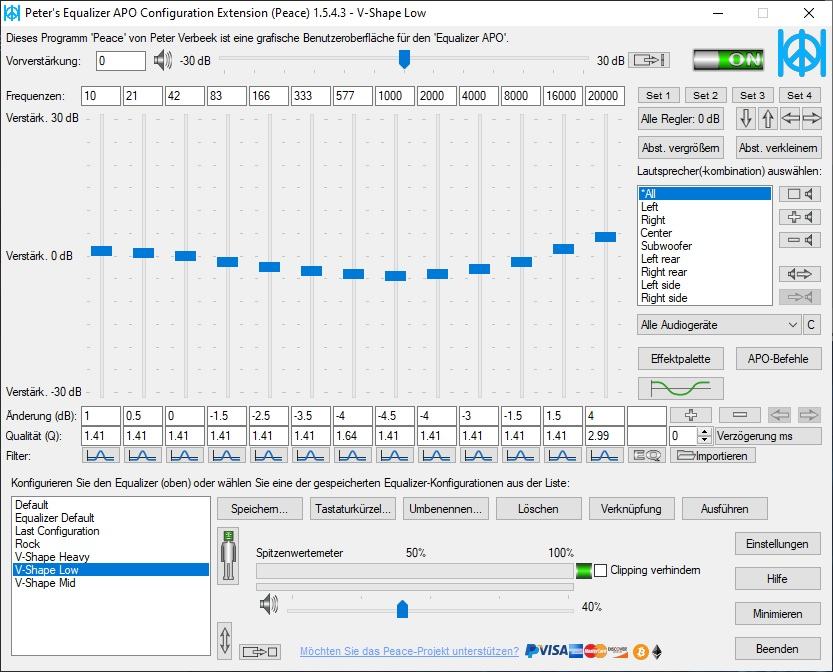

Den hab ich schon seit Jahren drauf. Auch diesen Peace Mod dazu.
Hab halt selber Sachen kreieren müssen, weils für meine KH nix im Netz zu finden gibt.
Für die meiste Musik nutz ich einfach default Values, wenn ichs mal sehr entspannt möchte nutze ich das angehängte Setting. Extrem chillig zu hören und in keinster Weise aufdringlich.

Trag erstmal die Werte 100% so ein wie es im PDF steht. Ab 10khz wird vom Oratory1990 eh nicht mehr eq‘ed weil Höhen ab 10khz Teil der „persönlichen Präferenz“ sind. Der 58X scheint ziemlich präsent zu sein ab 10khz, also entweder dir gefällts oder du fügst noch einen zusätzlich Wert ein, um die Hohen da zu stutzen.
Der erste Wert (Band 1 - Low Shelf) ist dann gleichfalls eine persönliche Präferenz. +5.5 ist vorgegeben, wenn es zu viel ist, dann halt reduzieren.
Alle anderen Werte von Band 2 bis Band 10 aber erstmal 1:1 umsetzen. Er hat den High Shelf (Band 4) wohl als normalen Peak irgendwo in der Mitte benutzt, weil er sonst nicht mit 10 Bändern ausgekommen wäre (und es gibt halt viele EQs die auf 10 Bänder beschränkt sind, daher beschränkt er sich dann auch auf 10)... d.h. Band 11 ist das oben genannte Band für die persönliche Präferenz der Höhen, welches du selbst reinhacken kannst/muss. Ich würde dir empfehlen 10khz mit einem Q von 0.7 und einem Gain nach deiner Wahl zwischen -5 und +5 (ausprobieren).
Der 58X hat etwas mehr Peaks und Dips als der HD650, deshalb musste er sich wohl so behelfen... aber mit den APO kannst halt unendlich viele Bänder hinzufügen.

Ist das so richtig was ich da gemacht hab?
Die Sache mit den Filtern raff ich noch nicht ganz. Mein APO ist leider auf deutsch. Wenn ich über den ersten Tiefpassfilter leg, hör ich quasi nur noch die 105er Frequenz. Was Peak als Filter sein soll weiß ich auch nicht etc.
High Shelf und Low Shelf passen nur die Frequenzen an darunter (Low Shelf) bzw. darüber (High Shelf). Also üblicherweise das erste (Low Shelf) und letzte Band (High Shelf). Musst du dir wie so Stopper in einem freistehen Bücherregal vorstellen, welche links und rechts den Abschluss bilden, aber selbst nur einen Körper weg zeigend von den Büchern haben.
Peak dagegen ist ein Berg, der gleichmäßig in beide Richtungen die Frequenzen anpasst. Üblicherweise alles zwischen Low und High Shelf. Also Bücher in unterschiedlichen Höhen und Breiten, um den Vergleich von oben aufzugreifen.
Er hat Band 4 als High Shelf definiert, ich würd das auch so eintragen. Das ist dann halt ein halbierter Peak nur Richtung der höheren Frequenzen. Wird schon Sinn machen, der Mann ist ein Profi.
Also Filter so einstellen:
Band 1 also Low Shelf, Band 2 bis 10 Peak (Ausnahme Band 4 High Shelf)... und dann noch selbst ein Band 11 machen mit 10000hz, Q 0.7, Gain deine Wahl und als High Shelf als Filter
edit: wie APO Peak jetzt auf Deutsch übersetzt... k.A., müsste ich mal nachschauen.
edit 2: Tiefpassfiler ist falsch... bitte nenn mir mal alle verfügbaren Filteroptionen, mein APO ist zwar Deutsch aber benutzt die Englischen Begriffe bei den Filtern.

Kannst du mir das anhand der Grafiken evtl sagen? Weil die deutschen Erklärungen bringen mich nicht weiter
Edit: nevermind... hab gefunden wo ich APO auf englisch stellen kann. Habs nu selber gefunden :)
Grade selbst deine Version installiert, grausige Übersetzung
Peak = Glocke
Low Shelf = Niederfrequenzfilter
High Shelf = Hochfrequenzfilter
Stell auf English um unter Einstellungen... ist ja grausam auf Deutsch ;]
Nur zur Info für alle anderen: Peak=1, Low Shelf=5, High Shelf=6
Jetzt müsst ich nur noch wissen was der BW Wert sein soll in der PDF, dann hab ich wohl hoffentlich alles.
BW kannst ignorieren... ist das gleiche wie Q nur in einem anderen Format.
