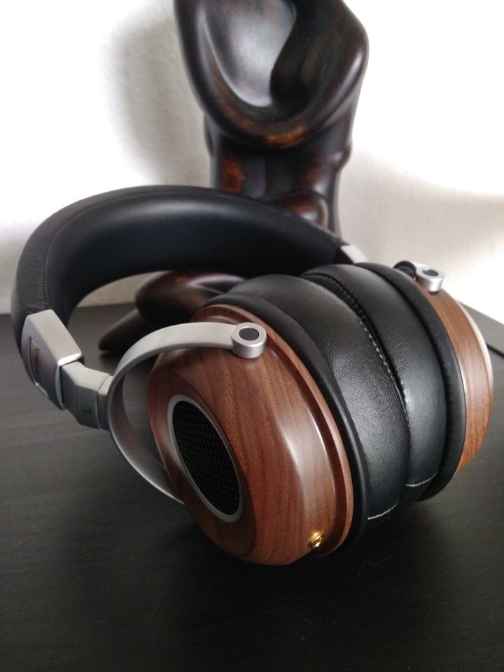

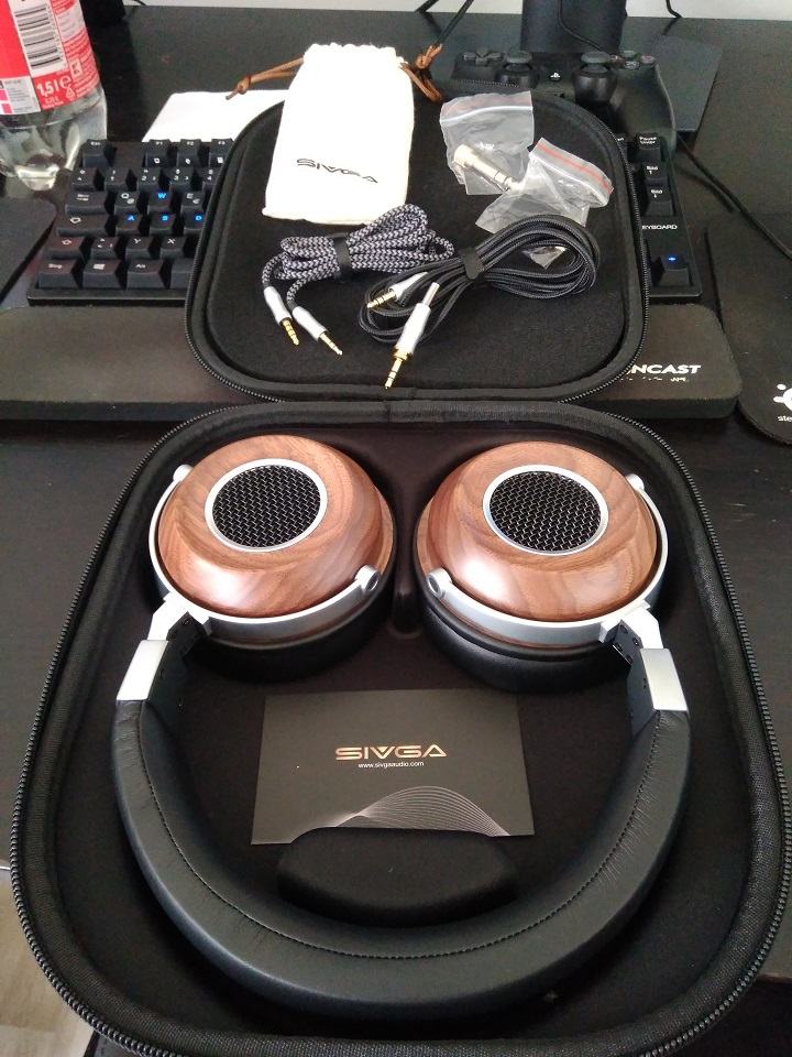

Sodele... Sivga SV004 angekommen. Velours Brainwavz Pads auch.
Höre nun schon seit gestern Probe. Das Klangbild ist ein völlig anderes als bei meinen Omnitronic SHP-600. Instrumente stehen deutlich mehr im Vordergrund und die Stimme setzt sich, je nachdem wie stark sie im Lied vor kommt, über oder unter die Instrumente ab. Bei eher instrumentaleren Tracks hat man so fast schon das Gefühl in nem kleinen Privatkonzert zu sitzen. Gefällt mir.
Klingt alles sehr warm und detailverliebt. Da kommen Instrumente zur Geltung, die ich vorher noch nie so bewusst wahrgenommen habe, aber zu keiner Zeit kratzend in den Höhen. Ich würd sogar fast sagen, dass die Höhen am wenigsten stark im Klangbild ausgeprägt sind.
Bass ist sehr pregnant, aber nicht störend. Wirkt für ne gute Dynamik.
HipHop und Elektro kommt auch sehr gut rüber, nur bei E-Gitarre haben die ihre Schwierigkeiten. Da überlagern dann gerne mal die Riffs und klingen fast schon wie ein Störgeräusch.
Ansonsten bin ich etwas irritiert, da er ja halb offen ist. Wenn ich ihn auf setze und Ton läuft krieg ich von der Außenwelt NICHTS mehr mit. Nach außen hin schallt er aber als wär er normal offen.
Nervt mich leider etwas, da ich mich nicht mehr parallel unterhalten kann bei leiser Musik und auch nicht mehr mit krieg wenn die Tür oder das Telefon klingelt.
Die Verarbeitung ist tadellos. Fühlt sich alles sehr wertig an und sieht auch so aus. Aber wie die ganzen Reviews drauf kommen, dass das Echtholz ist... ich frag mich was die sich eingeschmissen haben. Das ist lackiertes Plastik. Ich weiß nicht wo die da die Holzmaserung fühlen konnten oder sonstwas. Auch wenn man da mit dem Fingernagel drauf tippt hört man sofort, dass das KEIN Holz ist.
Sieht optisch dennoch schön aus und ist kein Beinbruch, sollte man dennoch wissen.
Die mitgelieferten Ohrpolster scheinen überarbeitet worden zu sein. Sind mitllerweile überall gelöchert, nicht wie in den Reviews nur am Ohraufsatz wo es nix bringt.
Generell tragen die sich sehr angenehm, wird nur etwas warm mit der Zeit. Kann natürlich auch am Wetter liegen.
Hab die Brainwavz drauf gebaut, die man erstmal zurechtschneiden muss an der Aufhängung. Ja was soll ich sagen... Der Klang ändert sich, es wird alles etwas dumpfer. Klingt jetzt grundsätzlich nicht schlechter oder besser. Es ist anders. Allerdings fühlt sich das Velours so dermaßen scheiße an und kratzt, dass ich sie wieder runter genommen habe.
Wer fragen hat immer her damit.

@def
Doch doch, das sollte schon definitiv Echtholz sein.
Mit Timemark:
Interessant... Hätte ich nicht gedacht. Dann klingt es wohl durch die Beschichtung? wie Plastik mit dem Fingernagel.
Aber macht ja auch nix. Ich seh es wie er. Schade drum, dass sie das so verstecken.
