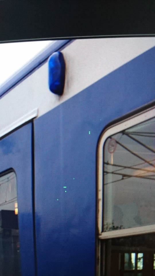

Jetzt zu leider meinem ersten Problem.
Bisher habe ich mit einem Displayport-Adapter (auf DVI) mein Macbook mit dem externen Bildschirm verbunden, soweit so gut.
Jetzt habe ich ja das Lenovo P50 und wenn ich den Bildschirm anschließe passt erst einmal alles. Nun zum aber, denn ich habe grüne Punkte auf dem Bildschirm, die flackern. Vor allem bei Foto & Video, auch auf dem Desktop. Naja, eigentlich überall, bzw. punktuell verteilt. Hab ein Foto angehängt.
Ziehe ich das Kabel ab und arbeite nur mit dem internen Bildschirm und öffne Photoshop (lt. Nvidia arbeitet jetzt die Nvidia GPU) passt alles, keine Probleme. Wieder externer Bildschirm, wieder grüne Punkte.
Dann kann es meiner Meinung nach schon einmal kein Schaden der GPU sein, da es ja auch beim internen Bildschirm sonst Probleme geben würde?
Treiberproblem? Ist wie gesagt eine frische Installation und die aktuellsten Treiber von Lenovo. Beim Mac funktioniert der Bildschirm nach wie vor.
Könnte der Displayport-Adapter das Problem sein obwohl er mit dem Mac funktioniert? Ist so ein "Amazon Basics" Adapter.
Bin etwas ratlos.
Das könnte durchaus ein Kabel/Steckerproblem sein.
Ist jedenfalls eher seltsam.
Hast du die Möglichkeit einen anderen Ausgang am P50 zu testen?
Pixelfreie Bilder anzeigen kann halt nur der angebissene Apfel... irgendwie müsse ja die exorbitanten Preise gerechtfertigt werden.
Hast kein neues Kabel zur Hand?
Hab die Wohnung gewechselt. Da passt alles, liegt also erstmal wahrscheinlich am Displayport-Adapter. Direkt mit HDMI ist alles okay. Dann bin ich mal erleichtert. Fotos sehen aber am 4k-Bildschirm schon einfach gut aus, da muss selbst der Eizo neidisch schauen.
@r4u$ch Das P50 würde ich jetzt auch nicht gerade als günstig bezeichnen. Die Preis/Leistung ist aber besser, das stimmt.

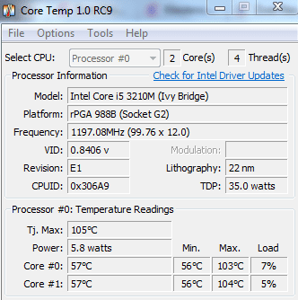

Ich hoffe ihr könnt mir weiterhelfen. Ich habe einen Laptop von Lenovo, Modell Z580.
Seit einiger Zeit ist der Lüfter relativ laut und die CPU wird sehr heiß. Im normalen Betrieb sind es eigentlich immer über 50°C und wenn man ein Video guckt oder etwas intensiver im Internet ist, dann ist die Temperatur immer bei um die 90°C. Sobald zwei Twitch Streams laufen auch bei über 100°C. Anbei ist auch ein Bild.
Was kann ich jetzt genau dagegen tun, denn die maximale Temperatur liegt laut Intel bei 105°C und ich denke, dass das auf Dauer nicht gerade CPU fördern ist ;)
Gerät öffnen und den Kühlkörper/die Luftschlitze von Staub/Dreck befreien...
Optional: Kühler lösen und Wärmeleitpaste erneuern (die Paste nicht die Pads).
Nach dieser Behandlung solltest du mindestens wieder auf die Werte kommen als das Gerät neu war... führst du den letzteren Schritt zusätzlich aus sogar besser.
