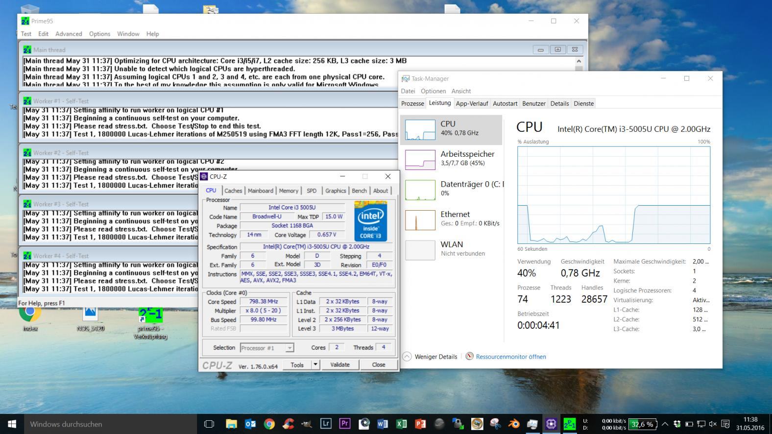

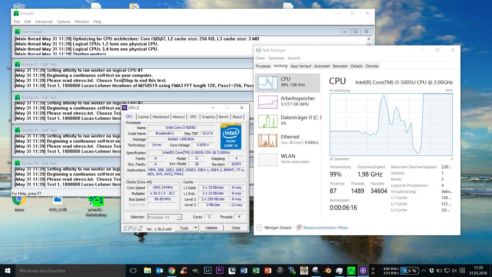

Habe eine Frage zu meinem L450: Dieses musste ich vor kurzem neu aufsetzen und habe dabei auch mal sämtliche Lenovo Treiber installiert, warum weiß ich auch nicht, vorher lief es auch ohne wunderbar ^^ Wie der Teufel es will läuft das Teil nun so schnell wie ein Laptop von 1990. Den Grund dafür habe ich nun auch ausmachen können: unabhängig von dem Windows 10 Strom Einstellungen (Ausbalanciert/Höchstleistung etc) rennt das Teil im Akku-Betrieb (unabhängig vom Ladestand des Akkus) mit maximal 0.8 Ghz. Grandios. :fresse2: Kaum stöpsel ich das NT an läuft der Prozessor wieder unbeschränkt.
Daraufhin habe ich mal den Lenovo Power Manager deinstalliert, weil ich den im Verdacht hatte. Leider hat das nicht geholfen. Gibt es noch andere "kluge" Helfer die Lenovo unter weniger offensichtlichen Namen installiert, die mein Laptop beschneiden? Würde ungerne noch einmal wieder alles neu aufsetzen müssen, aber mit einem 0.8 Ghz i3 zu arbeiten ist auch keine Lösung.

Hast du im BIOS was verstellt?
1990 wäre ich mit 800MHz der King [emoji16]
Hi,
Also im BIOS habe ich lediglich die Boot-Items verändert (Also Reihenfolge, unnützes Zeug deaktiviert), aber nichts was mit Power und oder der CPU direkt zu tun hätte.
@ Woozy: Zumindest von der Temperatur her tut es das auf keinen Fall. Denn
a) Mit Netzteil hält es die 2 GHZ ohne Probleme (hatte Prime95 mal zwei Stunden laufen lassen, alles i.O.)
b) Habe ich zu Beginn die HDD gegen eine SSD getauscht und dabei dann auch gleich die WLP durch gescheite Noctua NT-H1 ersetzt.
