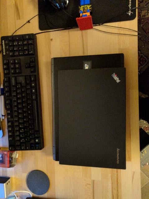

Grad eingefallen beim Schreiben:
Ein Freund hat nen Acer V15 gekauft, die größe ist bis auf ein paar Milimeter gleich zum P50.
Oben auf mein T450s, drunter das Acer (Hat die größe eines P50). Die höhe ist nahezu gleich, daher nur von oben.
Das T450s hat die Maße 331 mm x 226 mm x 21 mm, ist also nochmals kleiner als das T460p, und zwar in Länge, breite und höhe. Da sollte der Unterschied nicht mehr allzu groß sein zum P50.
Mfg
