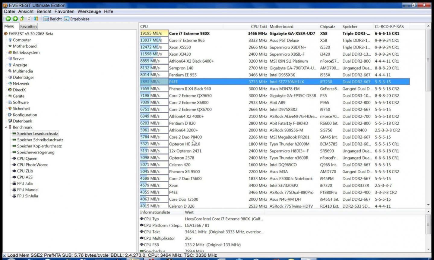

Kann das sein, dass der IMC ne ziemliche Krücke ist ? Irgendwie bekomme ich nicht mehr Durchsatz-selbst mit Dominator GT 2000CL8 (testweise eingebaut).
Und hier noch mit Corsair 1600er CL7:

Gegenüber dem 960 den ich vorher drin hatte ist der IMC wirklich schwächer. ca. 10%. woran es liegt kann ich mir nicht erklären. Könnte sein das die Organisation der Cores etwas Zeit in anspruch nimmt. Scheint aber Geschwindigkeitstechnisch kein Problem zu sein.
Ich habe grausam schlechten Schreibdurchsatz im L3 Cache und bei Memory. Keine Ahnung woran das wieder liegt.
entweder schwächer oder er ist mit den 6 Cores überfordert.
s. hier ein simulierter Dual Core+HT
Anscheinend kann man sich schnellen und teuren Speicher sparen.
Es liegt also nicht am Mainboard oder falschen Einstellungen...

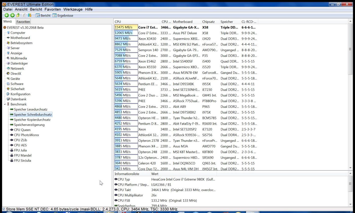

Ich habe eine Schreibrate bei Memory von gerade mal 9000 MB/s. Und der L3 Cache krüppelt bei 12000 MB/s. Da scheint das HT zu kollidieren. Der Prozessor weiß nicht was er als nächstes tun soll. Hoffe die beheben das mit dem nächstem BIOS update. Mir fehlen 30% an L3 Cache Schreibrate.
Was für Timings hat Dein Speicher ?
L3 12GB/S ist sehr langsam. Stelle mal den Uncore auf 3200MHZ. Habe ich so seit Einbau eingestellt. Dann komme ich im Read und Copy über 20GB/s.

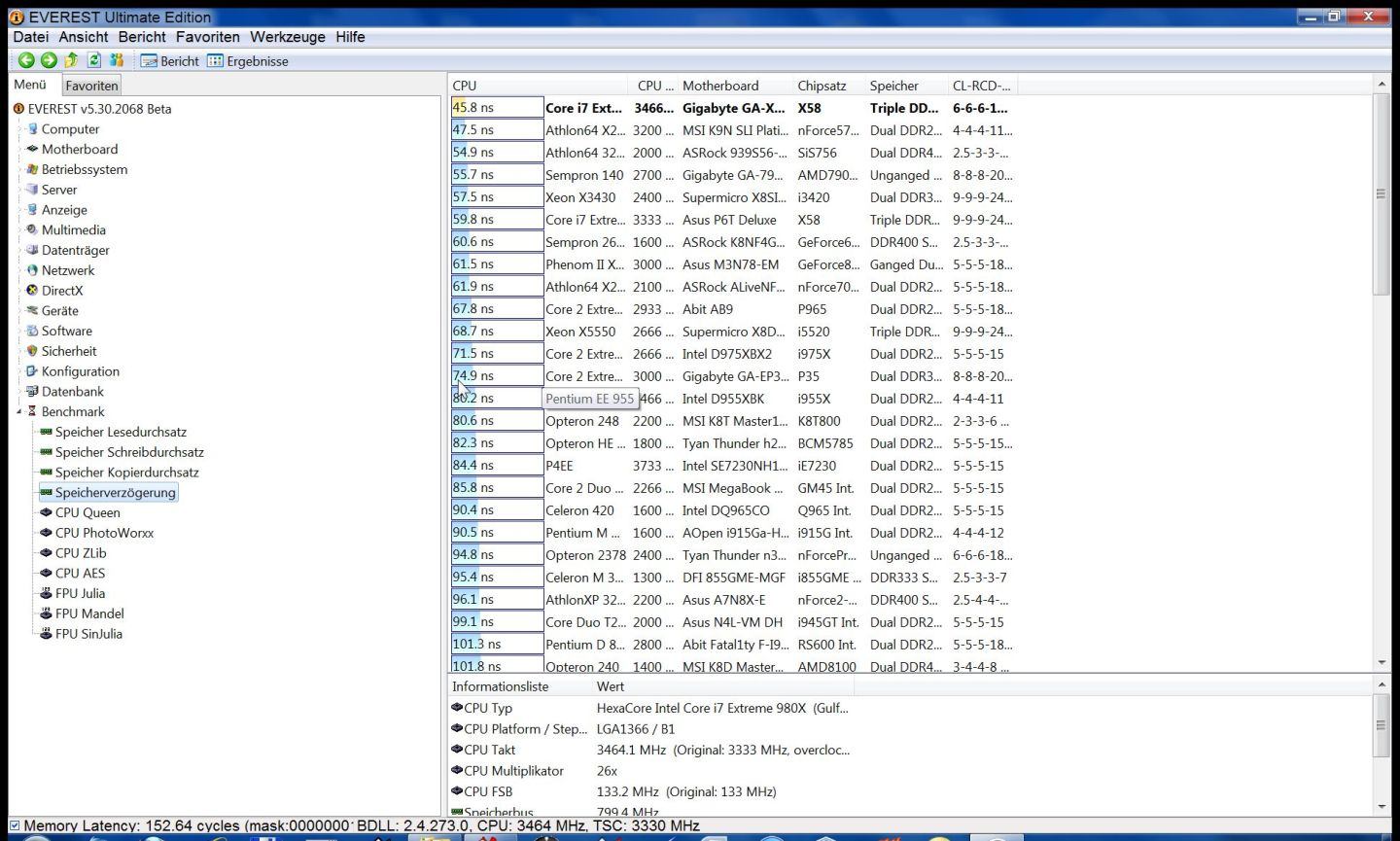

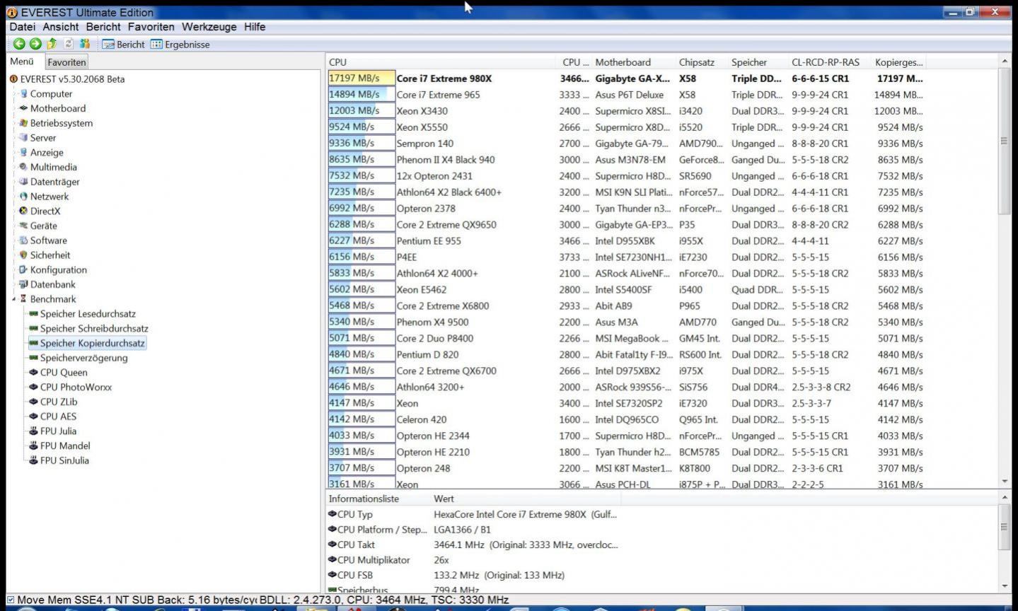

So habe noch mal etwas rumgespielt. Meine Domis laufen nun mit 1600-6-6-6-15 CR1. Memtest lasse ich noch später laufen, läuft aber anscheinend stabil. Anbei einige Screens. Uncore läuft auf 3200 mit 1,335v. Ich denke fast, dass Everest auch falsch ausliest... Mehr als 3200 Uncore bringt nicht mehr soviel (außer höhere Temperaturen).

Everest misst Grütze. Hab alle möglichen Tests jetzt durchlaufen lassen. Jedes mal kommt was anderes.
Da kann man nur noch sagen:
"Wer viel misst, misst Mist."
