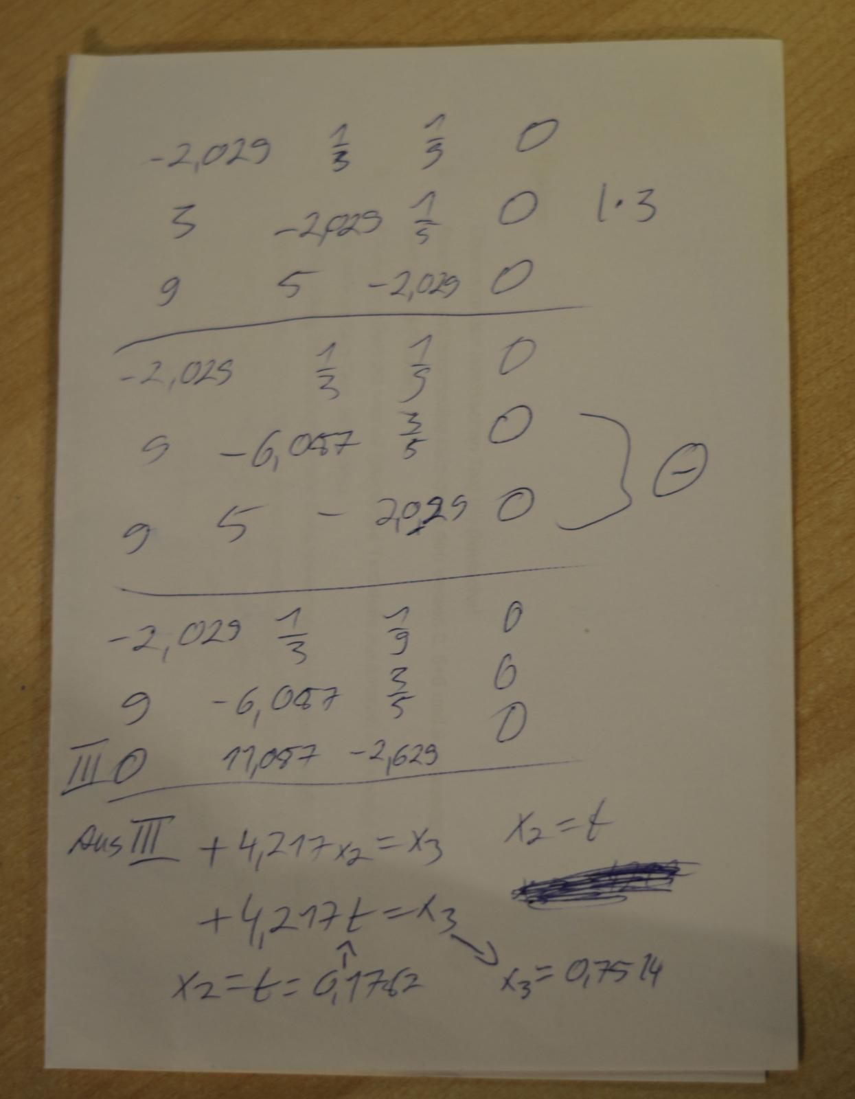

Ich hab grad nochmal was gerechnet.
Wenn ich eine Variable durch den Parameter t ersetze, komme ich auf die Werte, Bild siehe Anhang.
T müsste man einfach dadurch bestimmen können, dass man am Ende die Bedingung x1+x2+x3=1 ausnutzt, indem man die Variablen durch die von t abhängigen Werte ersetzt. Man muss aber auf jeden Fall etwas runden und manche Zahlen lassen sich nicht durch Brüche ausdrücken, daher geben die Rechner wohl nix her.
Falls du jetzt nur Bahnhof verstehst, kann ich dir morgen auch noch mal eine ausführliche Lösung schreiben, im Moment bin ich etwas platt.

Das schaut ja nicht schlecht aus, die Werte der letzten Matrix kommen mir von meinen Rechnungen hier ebenfalls bekannt vor.
Nur deinen letzten Schritt kann ich nicht ganz nachvollziehen, also woher bei dem x2 = t der Wert 0,1782 kommt. Wäre super, wenn du dann morgen dazu noch kurz was schreiben könntest :)
Vielen Dank schon mal :wink:
Den hab ich da einfach aus den Ergebnissen genommen, um zu kontrollieren.
Du musst noch x1 in Abhängigkeit von t berechnen und dann mit x1+x2+x3=1 t bestimmen, da sollten dann ebendiese 0,1782 rauskommen.
Mhmm da steh ich jetzt wohl gerade auf dem Schlauch. Mag nun aber mittlerweile auch an der Uhrzeit liegen :) Ich schau mir das morgen nochmal an und falls ich immer noch am stolpern bin.. dann schrei ich :P
Danke schön :)

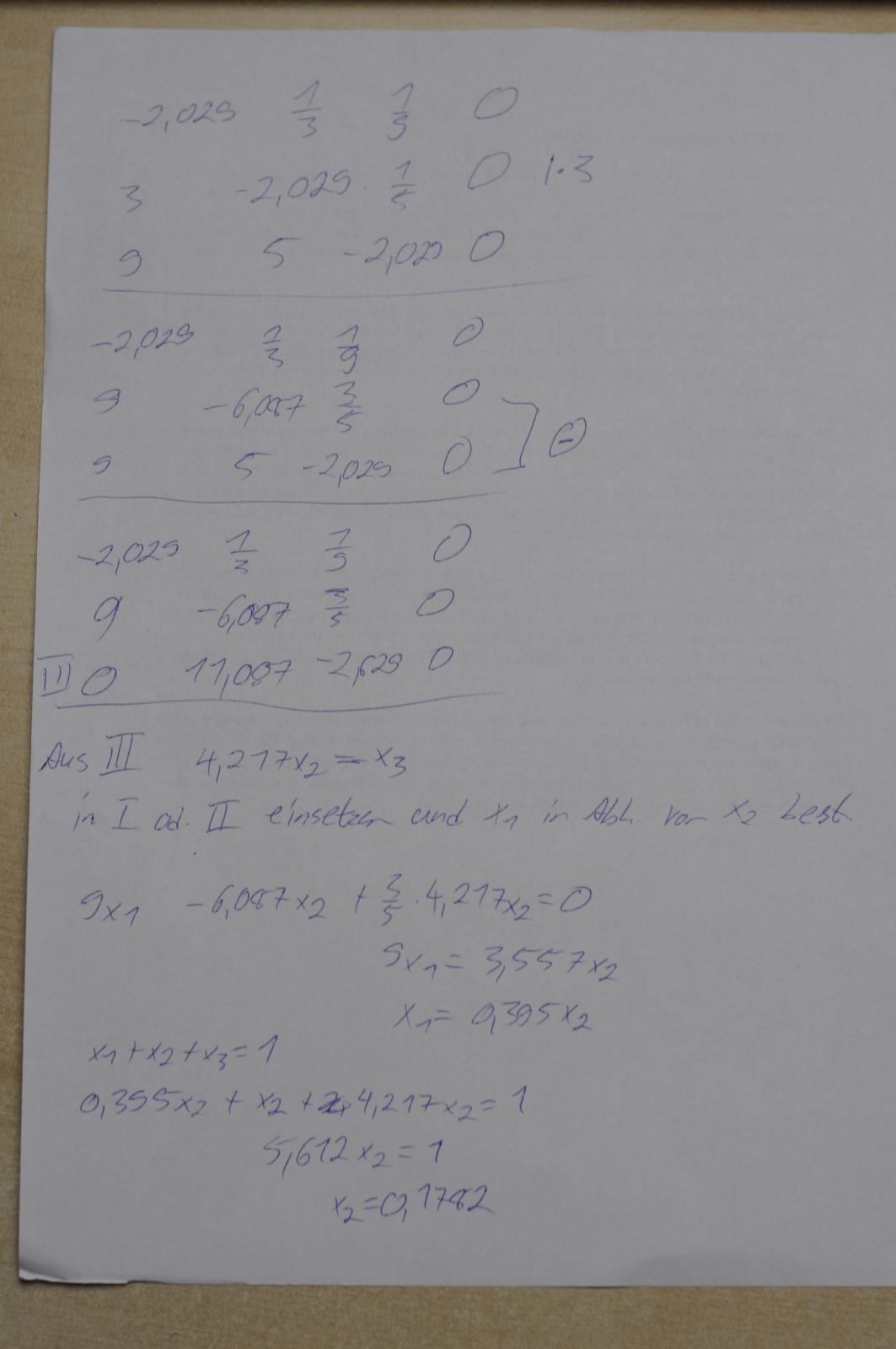

da stehen nirgends irrationalen zahlen, das erkennt man schon daran dass sie alle endliche nachkommastellen haben. aber das hat mit darstellbarkeit auf dem rechner rein garnichts zu tun. auch einfache rationale zahlen wie 0.1 lassen sich binär nicht endlich darstellen und werden somit als maschinenzahl immer approximiert. wenn man die numerik ignoriert und naiv losprogrammiert kann dann am schluß absoluter müll rauskommen.
wieso ersetzt du in deiner rechnung ein x mit t? nirgends ist eine nullzeile entstanden. logischerweise müsste man ja schon irgendwo (mindestens) ein parameter einbauen, denn laut profs lösung ist der kern ja mindestens eindimensional, aber man darf das halt nicht einfach so an einer stelle weil man lust dazu hat. ich denke mal hier ist irgendwo ein fehler bei den zahlen.
Hmm ich weiß auch nicht weshalb ich da einen Parameter eingebaut hab, liegt wohl daran, dass wir in der Schule im Moment dauernd irgendwelche stationären Verteilungen berechnen.
Ich hab es jetzt nochmal durchgerechnet und bekomme die Ergebnisse. Ob man da jetzt irgendwo einen Parameter einbaut oder wie ich einfach bei x2 bleibt sollte eigentlich egal sein denke ich. Falls ich falsch liege korrigiert mich bitte.
Ich glaub das isses :bigok:
Habe es irgendwie verrafft bei der Variablenbestimmung auf das x1 + x2 + x3 = 1 einzugehen.. danke :)
