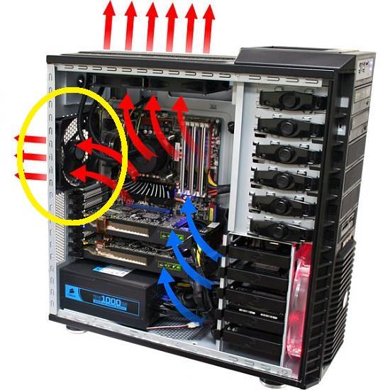

Push oder pull empfinde ich als egal, man sollte dem radi aber immer Frischluft zukommen lassen
Ist es dann besser, wenn der Lüfter, welcher hinten oben ist, Frischluft hinein schaufelt um dem Radi am Deckel bzw. den Lüftern vom Radi damit zu versorgen?
Zur Verdeutlichung, welchen ich meine:
