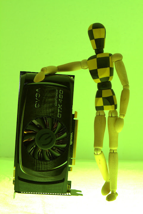

Ich hab euch mal ein kleines Mini-Update mitgebracht, die neue Graka ist nämlich endlich mal ausgesucht und eingebaut ;)
Jetzt fehlt an Hardware eigentlich nur noch eine W-Lan Karte mit einem bestimmten Chip und Den RAM werde ich wohl noch gegen 12gb mit kleineren Kühlern tauschen, die HyperX sind zu groß... Wahrscheinlich werden es welche mit den Frostbite Kühlern von Mushkin oder so...
