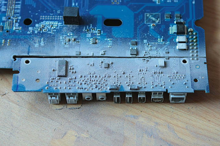

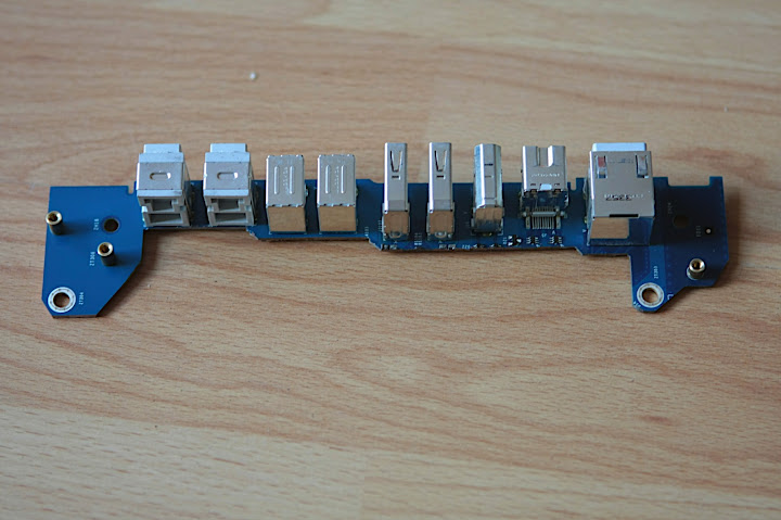

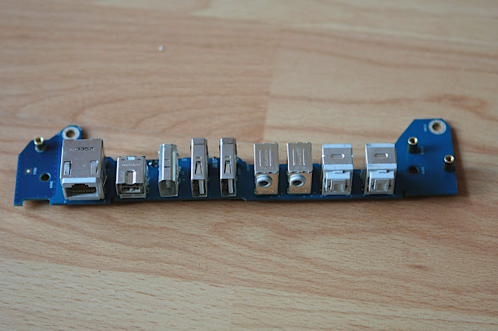

Nach einer halben Ewigkeit hab ich heute mal den Dremel angeschmissen und die Anschlusse abgetrennt. Kann ich nur jedem Empfehlen, der sowas machen muss... Trennscheibe und durch, geht super leicht aber staubt stark. Ergebnis ist super glatt...
hier noch das Ergebnis, ob ich die halterungs-Bohrungen erhalten kann weiß ich noch nicht...
Bei mehr Zeit gehts dann auch mal wieder weiter ;)
Danke, das Dremeln aber z.B. war in 10 Minuten erledigt ;)
Hab nur recht wenig Zeit weiter zu machen...
nene, is nich mein Fall... Mir gefällt Opel nicht so und die Farbe auch nicht... Ich will den G5 ja grün machen...
wirst du die anschlüsse datalord ähnlich ans board löten, oder lötest du auf der anderen seite usb, sound und sonstige stecker ran?
Der hat doch für Sound z.B. Klinke-Stecker drangelötet und dann ins MB eingesteckt...
Ich will das auf jeden Fall so machen, dass ich möglichst universal bin, also stecker an die PLatine Löten und die dann ins Mainboard stöpseln...

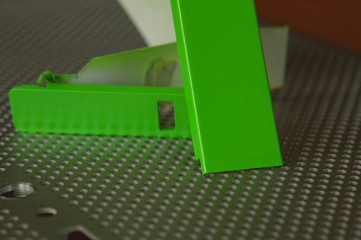

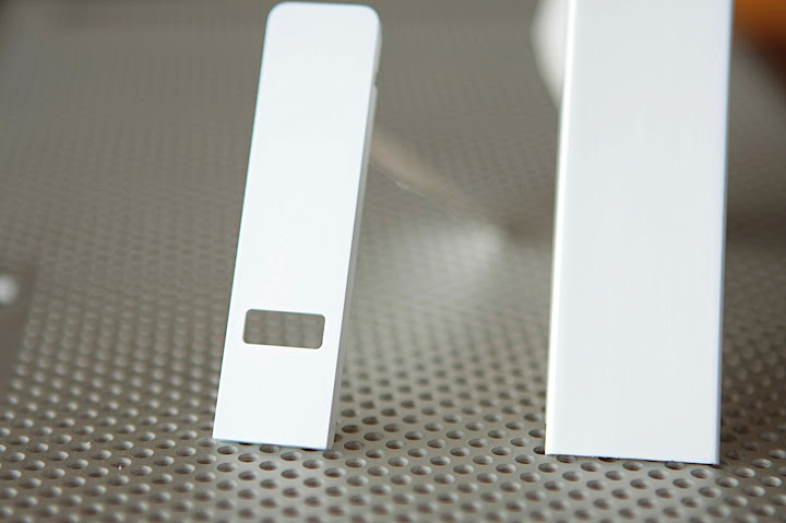

so, langsam gehts an die nächsten Tests. erstmal der Hebel vom Verschlussmechanismus und die Laufwerksblende angeschliffen und grundiert.
nachher kommt dann das Grün drauf und wenns Wetter besser wird dann der Klarlack...
Weiter werden die ganzen Kunststoffteile schwarz gemacht, hoffe mal dass das so klappt, wie ich mir das erhoffe (sofern Apple den richtigen Kunststoff verwendet...) Dann wären alle Steckerumrandungen schwarz. Das Gehäuse wird innen komplett schwarz matt lackiert und Außen halt Grün hochglanz...
Auch wenn das Gehäuse kein Seitenfenster bekommt, wird es aber auch innen in Modding-Marnier sauber gestaltet. Reinschauen kann man ja sehr schnell, wenn man die Seite entfernt, dank dem Schnellverschluss!

Edit: Hier das Bild vom grün lackierten... Heftiges Grün :asthanos:
sieht schon geil aus! ;) bin mal gespannt wie es aussieht, wenn das ganze Case gelackt ist.

So wie es aussieht wird die hintere Steckerplatine, die ich ausgeschnitten habe nicht gut passen... Wird alles extremst eng, sodass der Netzwerkanschluss (der einzige, den ich nicht so auf den internen MB-Steckern anschließen kann) nicht richtig zum Ausgang zu legen ist...
Also wird wohl eine extra Schiene gebaut mit neuen Steckern...
Muss aber noch Netzwerkbuchsen usw. in Schwarz finden, hab bisher nur Firewire.

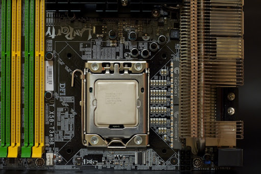

hier zwei kleine Teaser zum Mainboard, das es heute gab. Befeuert mit einem schnuckeligen i7.

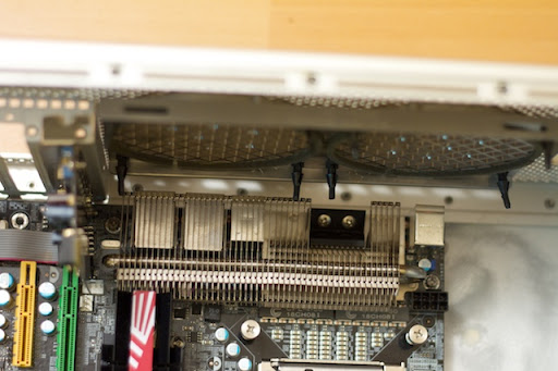

es wird extrem eng! Die originalen Anschlüsse zu verkabeln wird recht eng, aber machbar. Nächste Enge Nummer werden aber die beiden Gehäuse-Lüfter, die in der Rückwand sind. Der Kühler auf dem Mainboard ist doch voluminöser als gedacht... Nicht enifach aber sicherlich lösbar. macht euch selbst ein bild:
Die Lüfter-Entkoppler liegen fast auf dem Kühler auf...

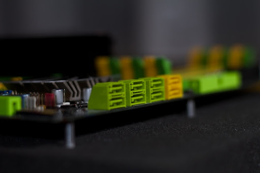

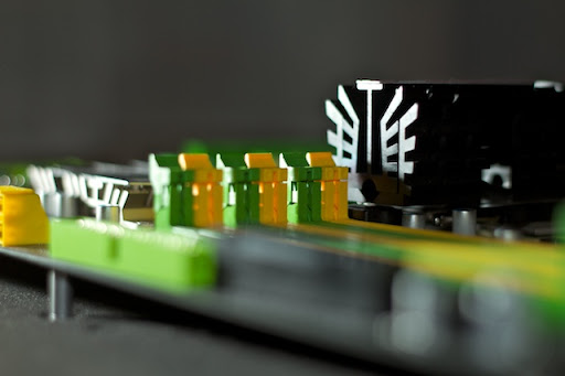

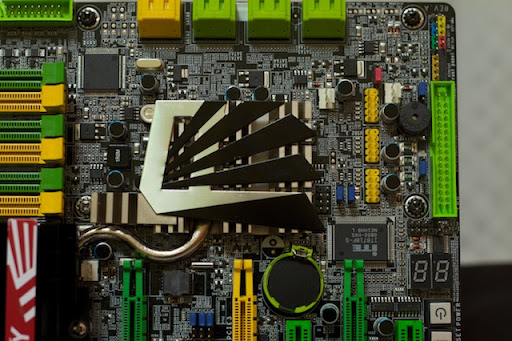

So habe ich mich dann heute mal etwas der optik vom Mainboard gewidmet. Der Rote Lanparty-Aufkleber wird noch entfernt und evtl. durch einen grünen ersetzt. Da muss ich aber erst zu meinem Folienplotter.
hier zwei Bilder vom zwischenstand am Mainboard. War eigentlich nur ein Versuch, aber es macht sich gut.
hmm die schwarzen dinger auf den caps und co sieht aus wie gewollt und nicht gekonnt :(
wenn du das schon machst dann mach es so das man rein nix mehr vom blau sieht ;)
oder so wie ich :d
war ja auch erst ein Versuch ;) Hab Klebefolie durch den Locher gejagt... Der Locher ist halt zu klein ;)
Hab aber schon ein zwei Ideen, wie ich die Kondensatoren gekonnter abdecke... Aber wenn dann komplett schwarz oder komplett silber...
Aber die anderen beiden sachen sind zumindest schonmal nicht aufgefallen :wink:
wenn du schonmal dabei bist kannst du gleich alle pfostenstecker gegen schwarze tauschen und die Lüfteranschlüsse auch :d
die Schwarze Batterie ist super, falls du die meinst :)
Ja die Batterie und die PS/2 Anschlüsse sind auch umklebt...
Okay, das rumlöten auf dem Board ist mir zu heikel, vor allem weil das Gehäuse nacher noch nichtmal ein Seitenfenster hat... Das was ich da innen fabriziere ist nur, weil ich es weiß ;)
weil ich kein Lack auf dem ganzen Board haben will, sieht für mich nicht mehr nach PC aus...

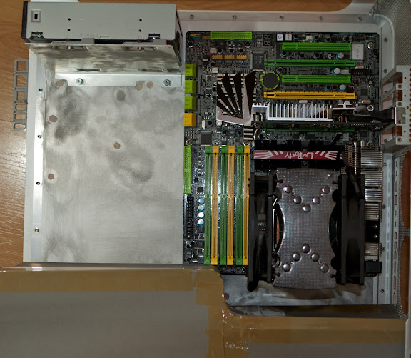

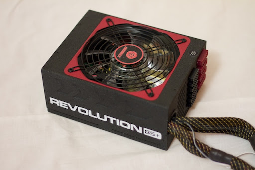

so heute kam ein NT zum anpassen und es wird immer enger in dem Case...:hmm:
zuerst war ein Micro-ATX Board geplant, jetzt ist es ein normales...
NT wurde das anwesende alte zum Messen genommen, das Revolution wäre aber deutlich länger :eek:
jetzt müssen die Festplatten schön positioniert werden und können nicht versteckt werden... Also müssen noch passende Halterungen gebaut werden...
Aber man könnte auch andere Versionen Umsetzen, da hab ich mich aber noch nicht entschieden, oder eher kann mich nicht entscheiden ;)
Einmal das Monster:

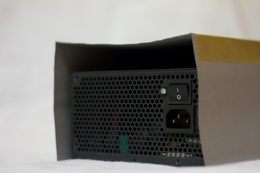

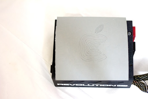

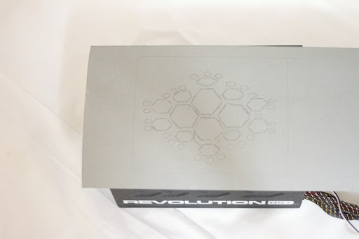

entweder ich setze die Abdeckung direkt aufs NT auf und mache nur kleine Ausschnitte für den Luftzug, hier erstmal zwei schnelle Kritzeleien. So könnte ich die Festplatten auch verstecken...
Oder eine ganz schlichte Abdeckung, die dann etwas höher gesetzt ist, damit die Luft angesaugt werden kann, dann müsste eine extra HDD-Halterung gebaut werden...
Andere Möglichkeit wäre weg vom Revolution und ein Modu nehmen, was kürzer ist... Schwierige Entscheidung...

Ich währe für die erste Zeihnung!
die Frage ist halt wie sich das im Gesamtdesign vom Mac macht... Das Wabendesign sieht gut aus, ja aber ob das so passend zu dem sonst runden cleanen Design passt...

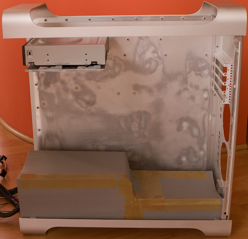

hier mal wie das Layout sein könnte, wenn ich den Kanal nicht direkt auf das NT setze:
Edit: keine Angst, das ist nur eine Papp-Schablone, nach der dann später die Blechteile geschnitten, geschweißt, geschliffen, gespachtelt und lackiert werden... ;)

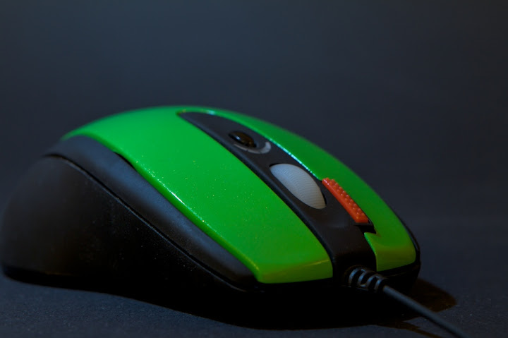

Gestern und heute dann mal noch den Rest von meiner Testfarbe verbraucht und meine alte Maus grün lackiert. Sieht ganz ansehnlich aus für ne Kellerlackierung ;) auf dem Bild sieht man das Metallic glaube ich nicht allzu gut...:rolleyes:
ich meinte damit oben im decke das loch das du vielleicht ein plexiglas einbauen könntest :P
die maus hat ne schöne farbe ;D
