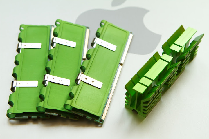

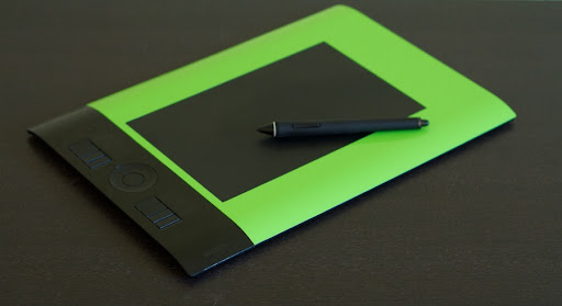

frisch eingetroffen, meine grün eloxierten Teile...
also bei mir passt das Bild von den Farben perfekt, sieht das auf anderen Monitoren gut aus oder übersättigt?
Freut mich sehr wenns gefällt!
Die Farbe ist einfach abnormal gut geworden :)

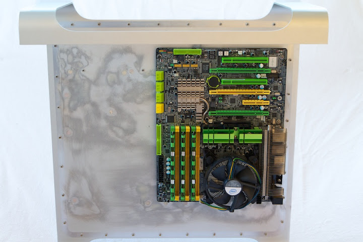

Die monster-Mainboard-Kühlerkonstruktion wollte ich eigentlich komplett schwärzen lassen, aber das sind fest verbundene Lamellen mit Kupferteilen... Die bräuchten unterschiedliche Behandlungen und deshalb konnte die Firma bei der ich angefragt hab das nicht machen...
Vielleicht können mir andere Firmen da weiter helfen, ansonsten muss der so bleiben...

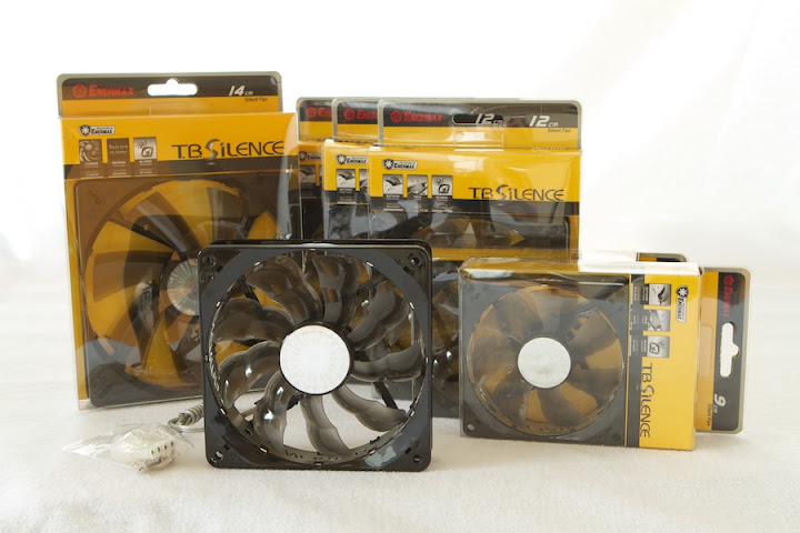

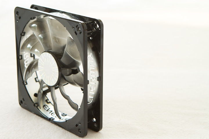

Eine Enermax Aurora Premium und ein paar von den neuen TB Silence Lüftern. Silence trifft bei denen wirklich den Nagel auf de Kopf. Bei 12V super Leise, nur hörbar, wenn man das Ohr dran hält. Bei 7V noch leiser, praktisch nicht mehr hörbar, aber immernoch ein ordentlicher Luftstrom. Bei 5V, laufen die überhaupt ;) Luftstrom weniger, aber immernoch da. Ich bin begeistert.

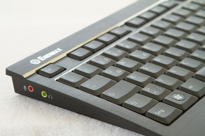

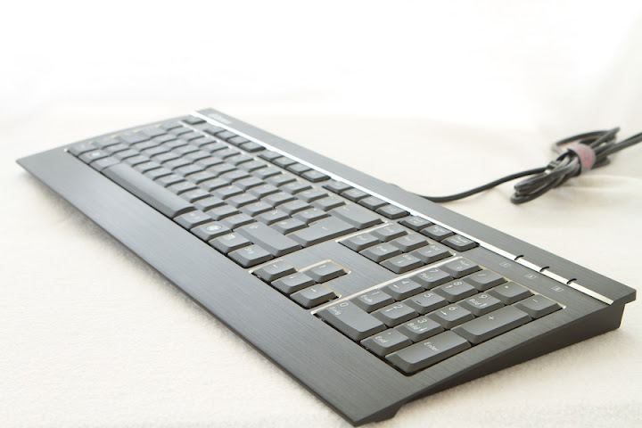

Zur Bearbeitung: Die Tastatur wird komplett zerlegt und der Alu-Rahmen wird in dem leuchtenden grün eloxiert. falls machbar wird der silberne Streifen schwarz eloxiert.
An den Lüftern werden auch die Alu-Bleche grün.
Jetzt ein paar Bildchen für euch.

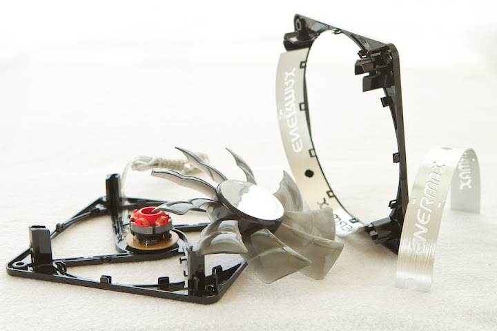

Ich hab die mal mit den weißen Enermax verglichen, die ja schon leise waren, aber die hier schießen den Vogel echt ab. Das beste sind eigentlich die ausgewuchteten Lüfterblätter. Bei den 92ern mit Epoxi und bei den größeren mit Kunststoff-Gewichten in extra Fächern. TOP!

Du hast die Kühler eloxieren lassen und nicht einfach blöd drüberlackiert :d
Danke ^^
Drüberlackieren oder pulvern ist totaler Blödsinn! Warum? Weil dann die Kühlleistung total in den Keller geht. da hat man dann ne Schicht von so 200µ etwa beim Pulvern drauf, rundgelutschte Kanten etc. Dann bringt der Kühler direkt weniger... Abgesehen davon, dass es doof aussieht...
Preis liegt auf Pulver-Niveau... Da fragst aber am besten den Betrieb in deiner Nähe. Ich hab ja noch einiges mehr machen lassen, deshalb kann ich dir nicht sagen, was jetzt nur der Mainboard oder die RAM-Kühler kosten würden...
WLW müsste eigentlich auch bei dir in der Nähe eine Firma finden, Metallveredelung gibt es recht häufig...

kleines Micro-Update? Ich konnts halt einfach nicht lassen ;)
Die Liebe zum Detail finde ich grandios! Das Eloxat auf den Kühlern wirkt sehr sehr schön, würde mich sehr über mehr Bilder der Kühler freuen!!!
