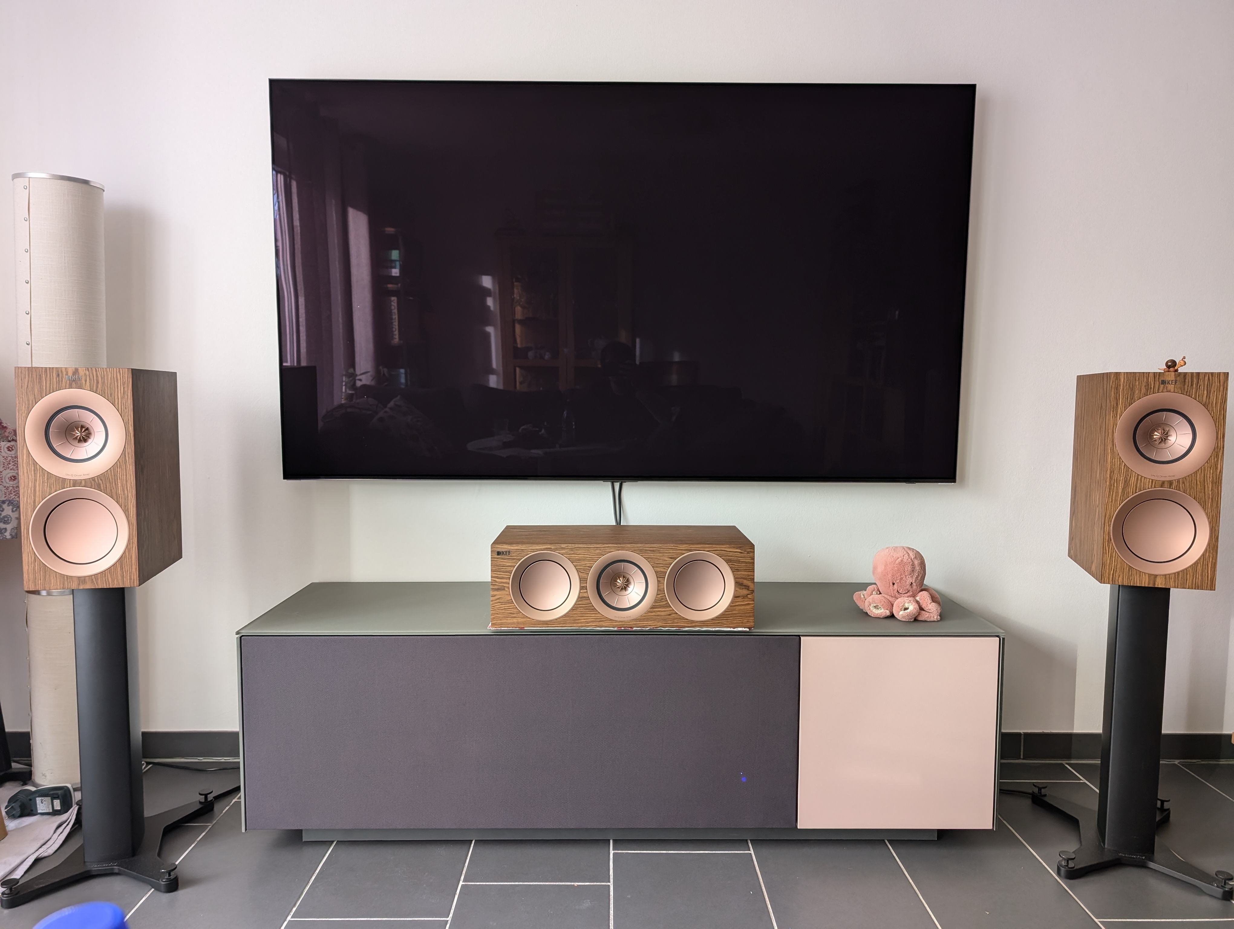

Das Dröhnen nimmt man wahr, wenn man direkt vor dem Lautsprecher steht. Die Wand ist aber auch nur kahl, weil wir sie demnächst streichen wollen. Vielleicht ziehe ich die Lautsprecher auch erst einmal ein Stück vor und stelle eine Monstera in die Ecke.
Als Tip, nehme hinten und seitlich andere Seitenabstände. Da gibt es auch eine Formel, aber die habe ich leider gerade nicht im Kopf :(
Ansonsten kann man, wenn euch das Dröhnen stört, ja noch immer im Nachgang nachbessern. Ich finde ja, wenn man ein paar Euro mehr bereit ist auszugeben, kann man Absorber & Co auch echt wohnzimmertauglich einsetzen.
Ja klar, die können sehr dekorativ sein. Mir gefallen vor allem die Akustik-Paneele aus Holz, aber auch alle anderen haben ihren Charm. Erstmal wird die Wand in einem Grünton gestrichen, dann geht es weiter mit Akustik.

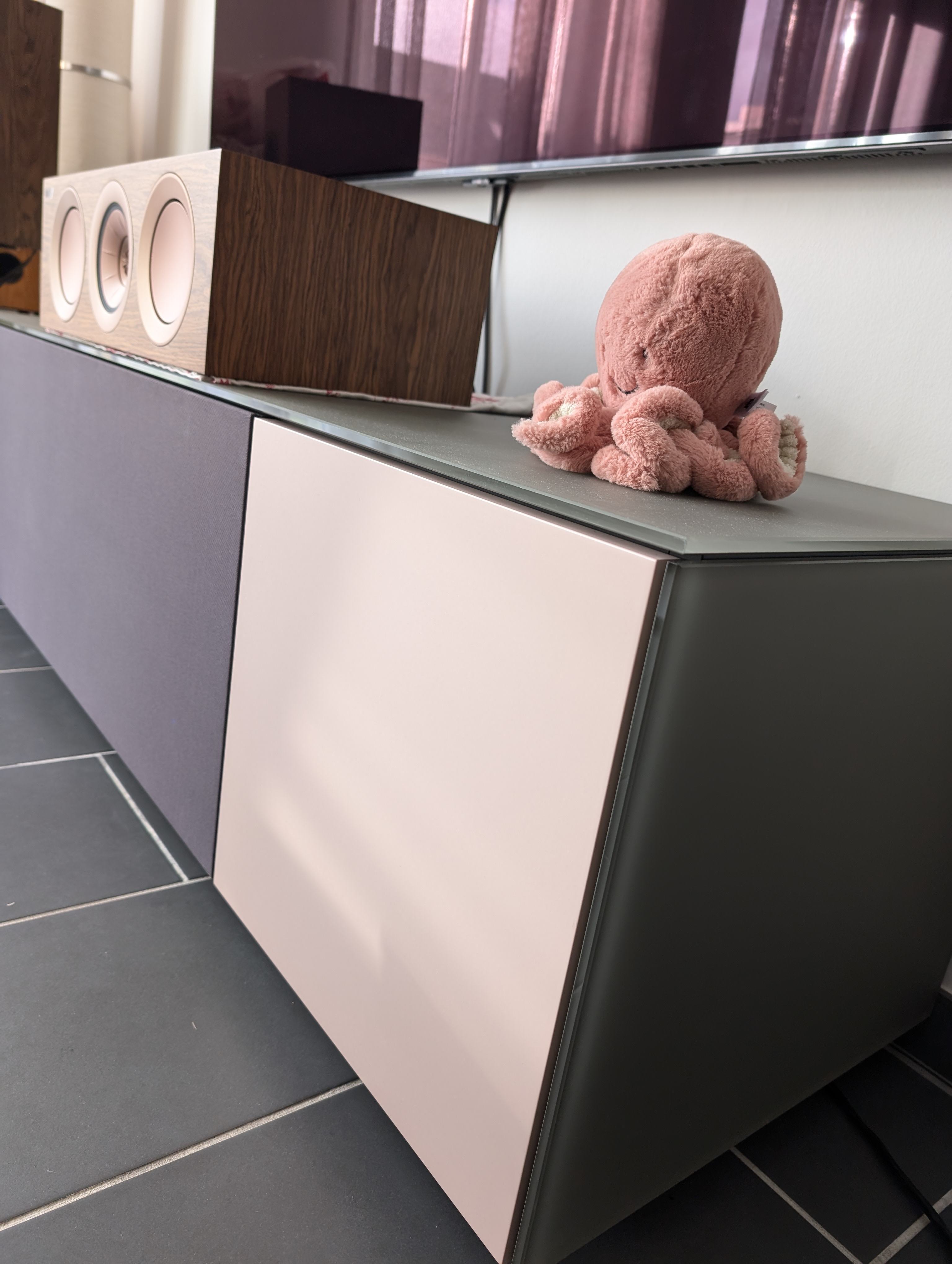

Center hat mir mit mehreren Konzepten immer die Bühne zusammen geklopft und klappte nur wirklich mittig brauchbar in den 2 Wochnungen wo ich es aktiv und über Jahre probiert habe.
Mit guten Lautsprechern und bei ordentlicher Aufstellung ist es der erste LS der weg kann.
Das beste was ich je gehört habe war ein 4.4.4 Setup mit reichlich Raum.
Ich sitze aber deutlich zu nahe in einer Ecke und habe dafür hinterm TV viel Raum.
Meine Standlautsprecher gehen im Freifeld auf 38Hz Linear runter Im Raum gehen sie auf ca. 30Hz und fallen nur langsam ab. Da hatten die Subwoofer relativ wenig zu tun wesehalb ich sie dann abgegeben habe.
Ein Peerless 12" Alu Langhub Chassis wäre noch da. Sollte es mir mal nach 15-18Hz Sub-bass sein
Center ist bei mir für Filme quasi unabdingbar :)
Die komplette Sprachwiedergabe. :)
Darf ich fragen warum und wie du es feststellst?
Bei mir war genau das Gegenteil der Fall (zwei Wohnungen, vier AVR und unzählige Lautsprecher). Wenn ich perfekt mittig sitze gab's keinen Unterschied.
Off Center klappte die breitere Abstrahlung der Front LS besser das Stereo "Bild" aufrecht zu halten und die Sprache auch deutlich besser rüber zu bringen.
Evtl bei große Breitbänder mit extrem kleinen Sweetspot könnte ich mir eine echte Verbesserung vorstellen.
Aber sogar bei den 4" der Starlet Titan oder dem 5" der Sarah (oder wars eine BB5?) klappte es ohne besser
Wenn man vorne genug Breite hat um Front LS und Center mittig aufzustellen, dann ist das nicht nur gut, sondern ein Muss. :) Ein potenter Center vorausgesetzt.
