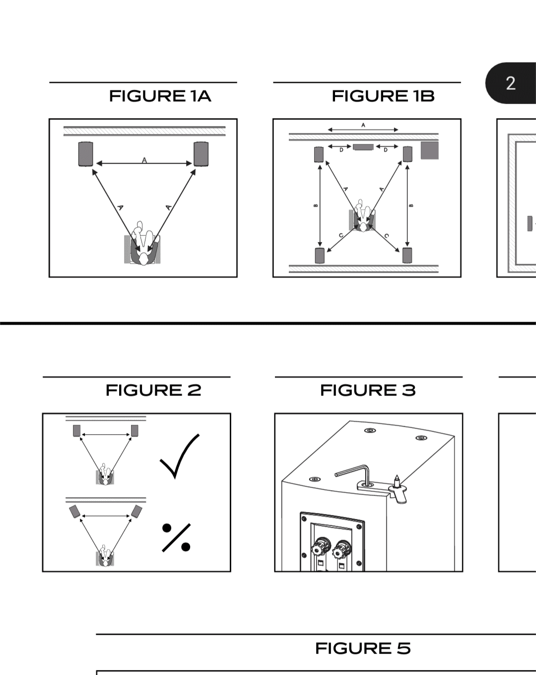

Die 10 cm werden beherzigt, das Lowboard ist tief genug und sie Lautsprecher stehen wahrscheinlich fast 15 cm von der Wand entfernt um bündig mit der Vorderseite zu sein.
Ich habe auch gelesen, dass die Lautsprecher nicht eingedreht werden sollen.

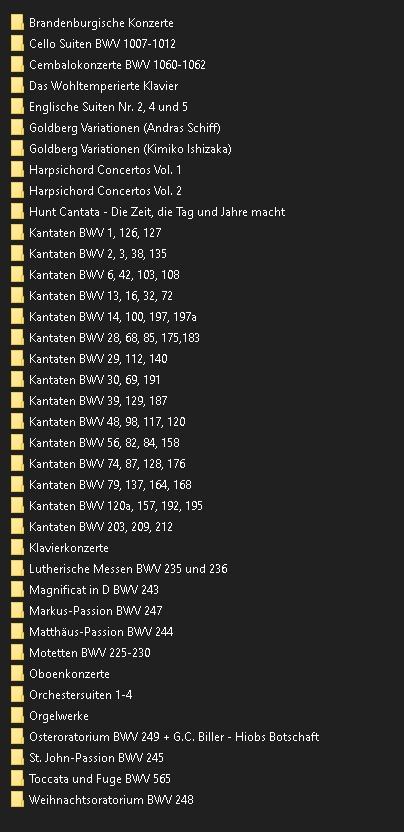

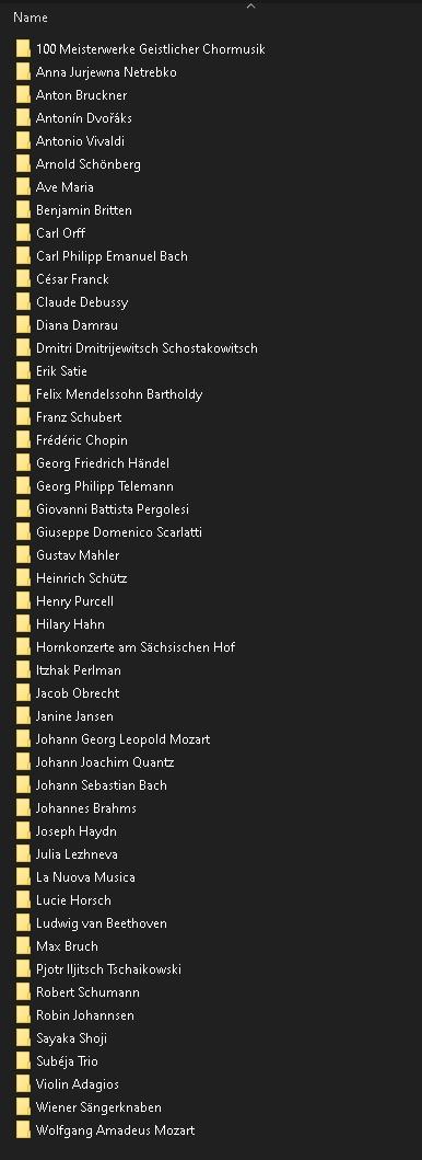

Mal eine Frage vor allem an die Besitzer von körperlichen Medien:
Ab wie vielen Platten, CDs, Minidisks oder was auch immer habt ihr sie sortiert und wonach?
LP hab ich ab ca 50 angefangen Alphabetisch nach Interpreten zu sortieren.
CD sind alle in einem 400x Wechsler. Nach Genre und dann Alphabetisch sortiert

Die Lautsprecher haben die Bass Öffnung nach hinten, hier scheiden sich die Geister ob eine Aufstellung direkt an der Wand gut oder schlecht ist.
Ich würde sagen so weit wie möglich von der Wand weg, mindestens 10 Centimeter, aber das hört man im Zweifelsfall auch wenn es zu nah ist.
Das wurde schon mehrfach widerlegt. Egal ob mit oder ohne Bassreflex Öffnung man sollte möglichst viel Abstand zur Rückwand lassen um die erste Reflexion möglichst spät zu erreichen. Würde eher 20-50cm einplanen. Wichtiger ist aber der Abstand zu den Seitenwänden
Und sagt man bei den Dalis nicht, das diese nicht eingedreht werden sollten, sprich nur parallel in Richtung Hörplatz stehen müssen?

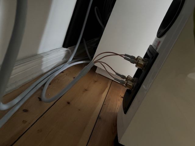

Wie muss ich diese 6 Stecker da verstehen?
Die Rubicons haben doch hinten 4 Anschlüsse. Dein AVR hat garantiert nur 2. Sind in Summe die 6 😉 Nennt sich Bi-Wire. Siehe Anhang btw (sind Rubicon 6).
Ist korrekt. Aber jede Raumsituation ist anders, sodass man ruhig etwas rumspielen kann. Aber die Hochtöner sind ansonsten so gebaut, dass sie einen sehr breiten abstrahlenden Winkel haben und das daher nicht notwendig sein sollte. Meine stehen sehr minimal eingedreht
Der X3800H kann auch Bi-amping und damit auch 4 Anschlüsse. Ich sehe aber keinen Vorteil in Bi-wiring oder Bi-Amping sofern es nicht Teil der Lautsprecher Konstruktion ist.
Verwechselst du hier was? Der X3800H hat kein Bi-Amping. Da sind je LS nur 2 Klemmen. Ich habe ja den Cinema 50, der 90% baugleich ist und auch der kann das nicht.
