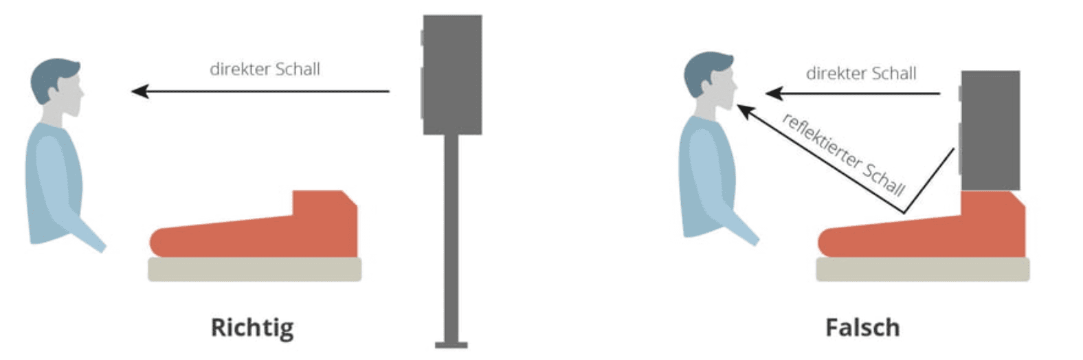

Beim flachen Sub, insofern du planst den auf einem Möbelstück zu platzieren, sei gesagt, dass du definitiv drauf achten musst, dass du Schwingungen vermeidest. Das klingt, gerade da viele Möbel nur aus Pressspahn und ähnlichen Materialien sind, echt kacke.
