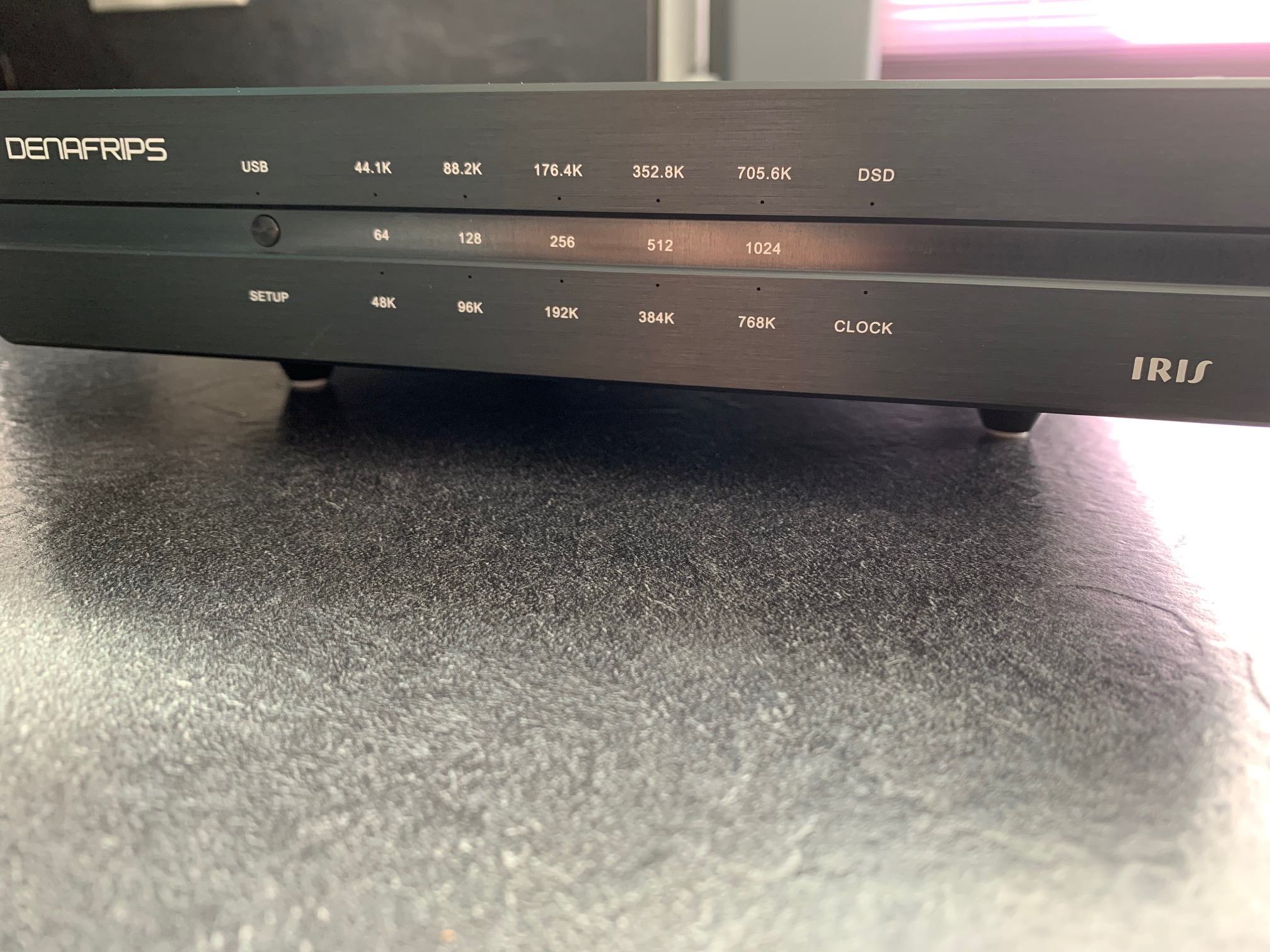

Hättest du dir mal mein DDC gekauft wie vorgeschlagen, dann gäbs die Probleme nicht, da kann ich quer durch die Bank von PCM 44 bis 192 Khz oder auch DSD durchwechseln das hängt nie.
Digital to Digital Converter

@Daiyama Xing AF200 in der zweiten Ausbaustufe https://www.l7audiolab.com/f/xing-af200/
