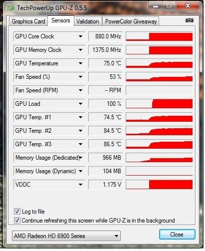

Hallo noch einmal,
Ich habe nun den passenden Kühler für die Radeon 6970 rev.2 verbaut.
Allerdings kann ich die Schrauben kaum anziehen (sie drehen sich noch leicht) ohne das ich einen Bildausfall bekomme.
Ich habe nun den ganzen Kühler sehr locker sitzen und das hier sind die Temperaturen während des Heaven Benchmarks nach 5-10 min:
Ich bin da skeptisch ob das so gut sein soll...das erscheint mir doch sehr heiss
definitiv zu hoch für ne wasserkühlung.
Ich nehm mal an da passt was nicht, wie ist denn die Wassertemperatur?
die liegt bei maximal 30 °C und wenn ich die 4 Lüfter am Radi auf volle pulle stelle komm ich runter auf 22°C und das auch bei dem Heaven Benchmark...das macht sich nur kaum bei den Temps der GPU bemerkbar.
Aber der Kühler sitzt eigentlich wunderbar...nur traue ich mich nicht die Schrauben weiter anzuziehen weil ich befürchte dass das Monitor signal wieder weg ist danach!
Ja aber da wird irgendwas nicht richtig aufliegen. Das sind Temperaturen die hatte ich kaum mit meiner Luftkühlung.
Und mit meinem Wasserkühler komme ich eher selten über 50Grad.
Evtl. die Plastikfolie auf dem Kühler gelassen?
Da stimmt definitiv etwas nicht. Bau nochmal alles auseinander und kontrolliere nochmal!

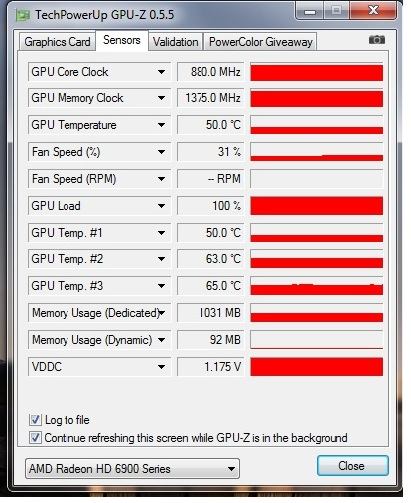

So ich hab alles nochmal von vorne gemacht und schon sind die Temperaturen völlig anders....obwohl ich euch überhaupt nicht sagen kann ob ich etwas anders gemacht habe.
Die Werte sind wieder nach 10min Heaven Benchmark aufgenommen. die Wassertemperatur beträgt 31°C .
Bis jetzt ist der Monitor nicht ausgegangen.
Bleibt wohl nur abschließend zu sagen Powercolor AX 6970 2GBD5-2DH mit aquagrATIx für HD 6970 Typ 2 (Cayman XT) : passt und läuft ;)
Danke für eure Antworten!
Achso....eine Schutzfolie oder so etwas ähnlich ist auf dem Kühler nicht drauf gewesen!
