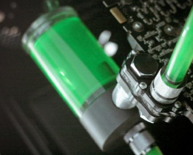

mein phobya balancer 150 silver nickel hat es nun auch erwischt nach 12 mon betrieb mit DP Ultra
ein sehr langer riss um das ganze rohr aber dicht

@razorihf: Ich dachte er wäre kaputt, oder hast du den EK schon? Wenn sich Plexiglas milchig verfärbt ist entweder was im Wasser, was sich absetzt oder was das Plexiglas anlöst. Ersteres kann durch putzen behoben werden Zweiteres durch Austausch.
Warum nimmst du nicht wenigstens den X3 von EK wenn es schon kein Aqualis werden soll. Der X3 ist so konstruiert, dass das Risiko trotz Plexiglas-Röhre stark reduziert wird, weil die Gewinde keinen Medienkontakt mehr haben.
ja der ist auch kaputt und so milchig gewesen daher frage ich hatte nur double protect verwendet muss wohl davon kommen
Das Problem wäre aber auch mit anderen Wässerchen aufgetreten. In diesem Falle war es DP Ultra, bei anderen Firmen siehts auch nicht besser aus. Es liegt einfach an der Plexiqualität und/oder dem ausgelassenen Tempern.
