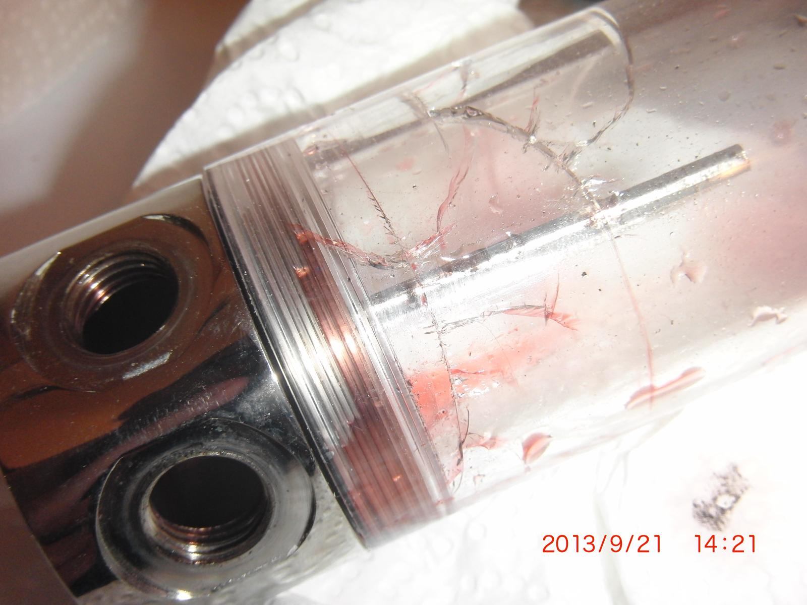

hier noch mein balancer 150
der neue ist getempert mal schauen wie lang der macht :banana:
Das sollte man nicht verallgemeinern. Es sind überwiegend die gleichen (billigen) AGB´s bei denen Probs auftreten !
ich hoffe doch sehr das nichts kaputt gegangen ist ausser der AGB ? Im Betrieb, oder nach kurzer Trockenlagerung?
nein kaputt ist bis jetzt noch nichts gegangen an Hardware der agb ist im betrieb gerissen aber der ist bzw. war dicht und lief so ein parr tage ^^

Magicool Plexiac 150: Ich bin Zweitbesitzer, der vorbesitzer hat Inno und dest wasser benutzt, leider habe ich auf seinen Fotos die vielen risse nicht erkennen können.
Der Linke ist ebenfalls nen Magicool Plexiac. Den habe ich anständig getempert. Mal gucken wie lange er hält. (mit g30 + Dest wasser)
Die Klammern habe ich nur an die POM deckel geamacht, um die belastung vom Plexi Body zu nehmen.
das abkühlen unterhalb der kritischen abkühlzeut ist das wichtigste. Sonst tempert man die verspannungen raus, und hat direkt neue drin.
Verspannungen enstehen ja dadurch, das die gefüge keine zeit finden in eine entspannte lage/form zu wechseln.
Aber auch die Gewinde und die halte Klammern sind weniger sinvoll fuer einen AGB.
So gesehen sind auch die ganzen 5.25" AGB's aus plexi nicht so der hammer, da auch geklebtes plexi je nach klebstoff oft viele verspannungen haben.

Mir ist der HF 150 auch nach 6 Wochen kaputt gegangen, ähnliche Risse wie auf den bildern und Flüssigkeit war "AC DP Red Ultra".

Die Risse entstehen nicht nach der Trockenlegung - die warden da erst gut sichtbar!
tempern : Wärmenachbehandlung von Bauteilen/Halbzeug
Bei Termoplasten heißt dies, das Bauteil für eine bestimmte Zeit einer definierten Temperatur (oberhalb der Raumtempertur) auszusetzen und dann langsam runter zu kühlen. Meist in der Nähe aber unterhalb der sogenannten Glastempertur.
