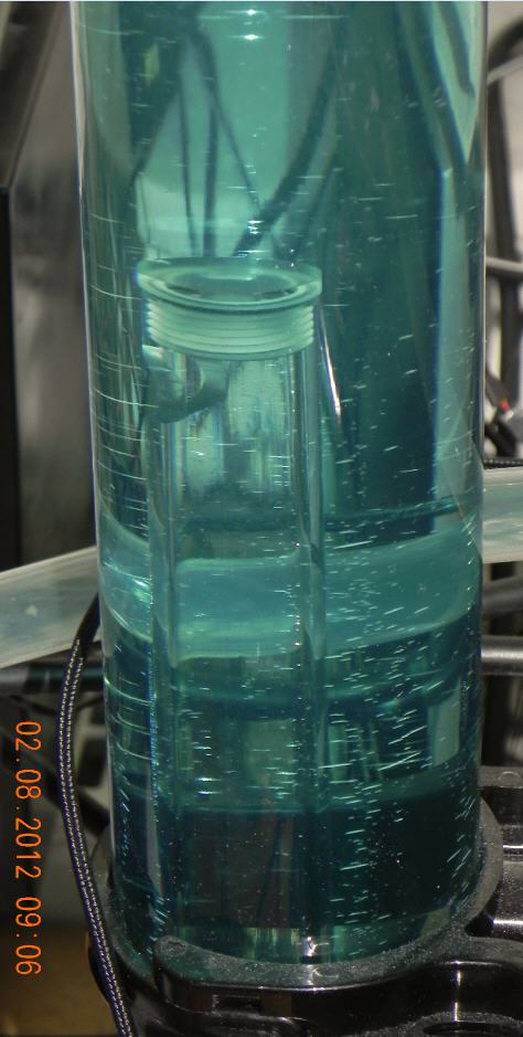

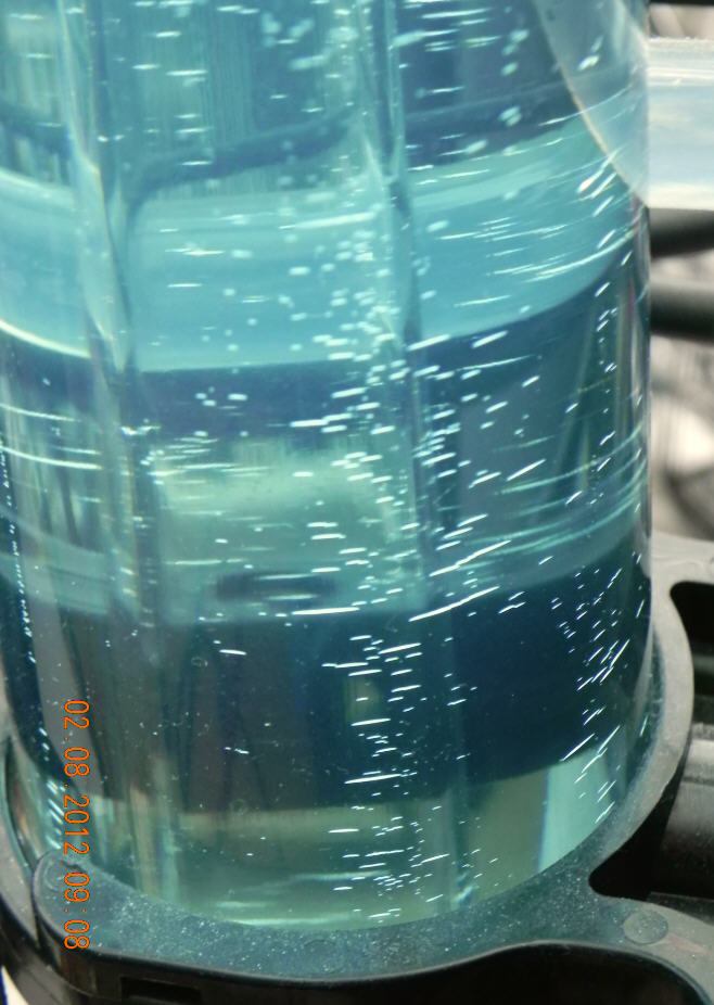

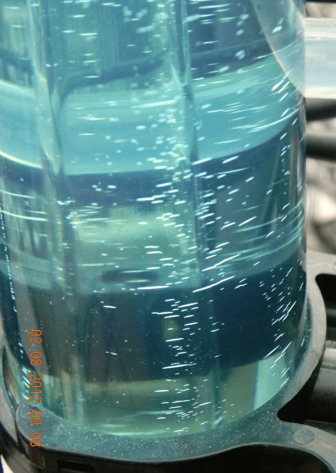

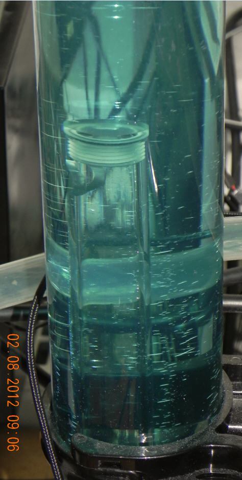

Hier die ersten Bilder von meinem ungetemperten AGB (Alphacool HF 38 Cape Cyclone) aus dem Messsystem mit Rissen.
Aqua demin. + 15% G48
Der AGB des selben Herstellers hält getempert bereits seit Monaten ohne Probleme (gleiches Wässerchen).

danke, wird hinzugefügt
wie lange lief der denn mit dem gemisch ohne Tempern ?
