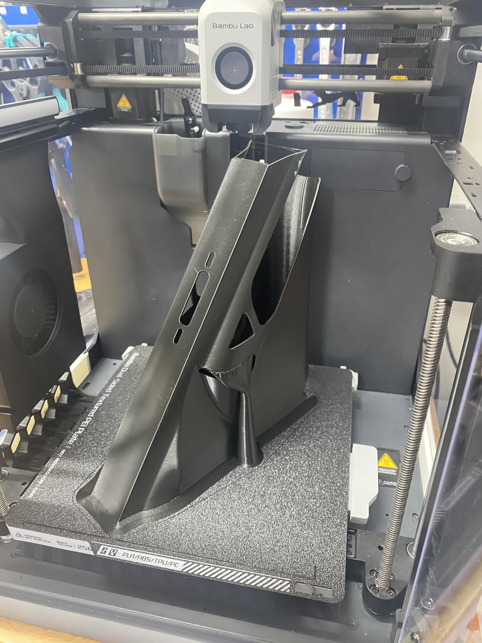

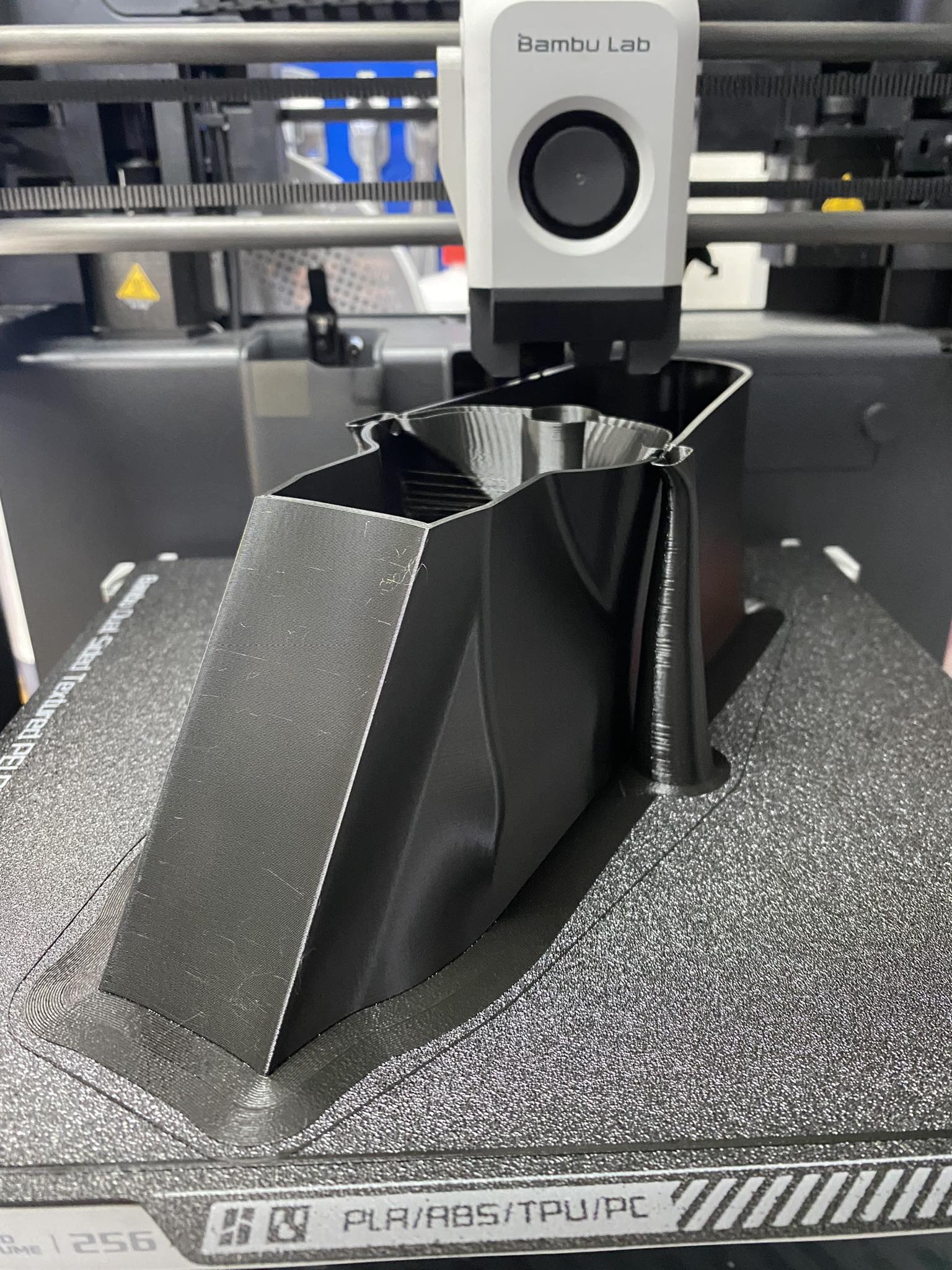

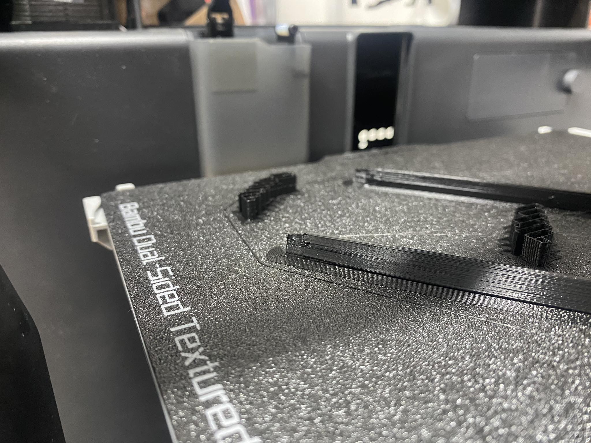

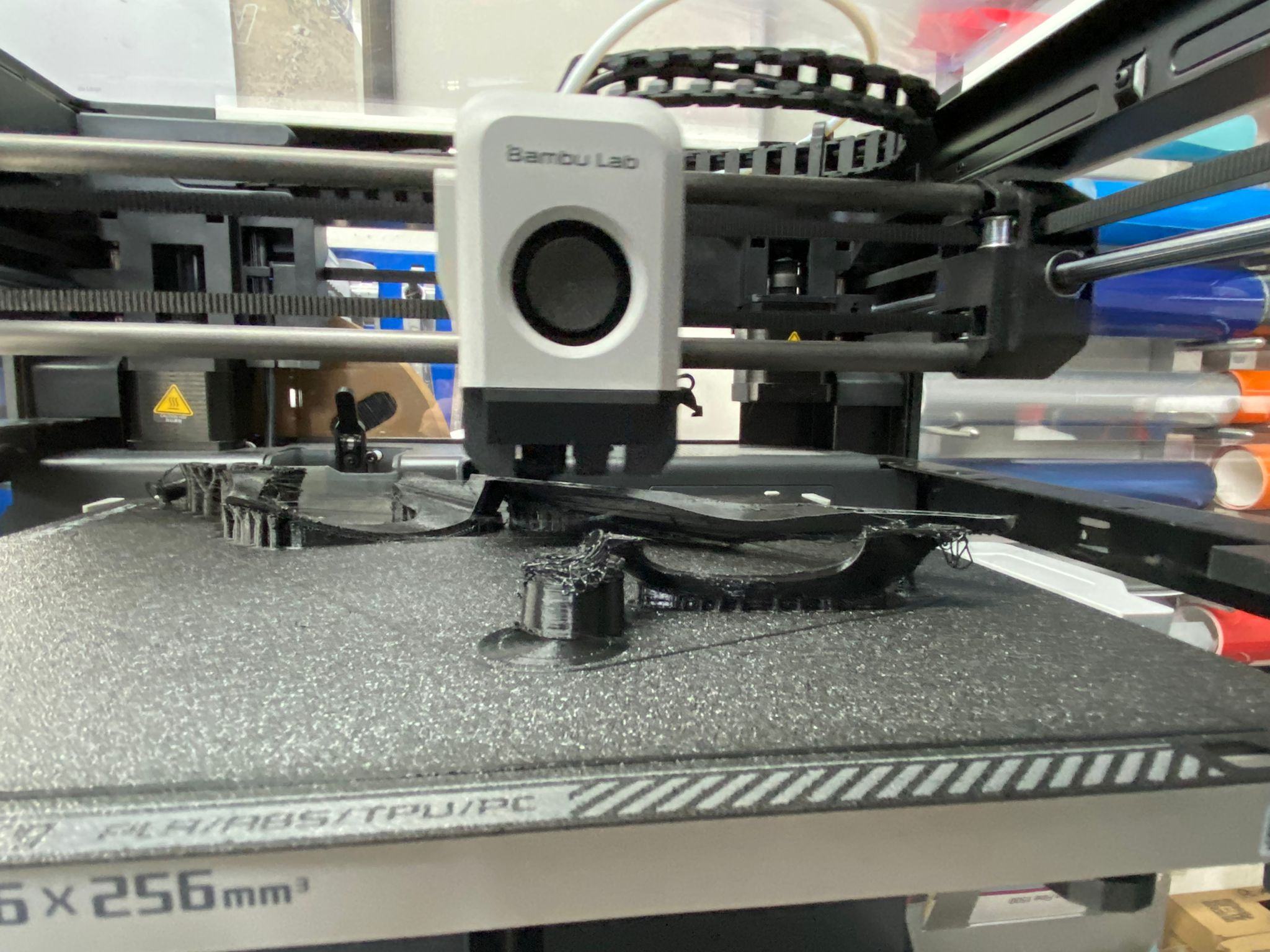

Beim Eryone Filament PLA hat es wieder nicht gehaftet, zum Kotzen. Das Filament war erst geöffnet und fast neu. Dann Bambulab Original genommen und ohne große Einstellerei ein super sauberes Modell gedruckt...
Eryone immer gelöst:
bambulab
454830413_414235345004909_837640520003692400_n.jpg454017113_1055283269286178_677754832891209323_n.jpg

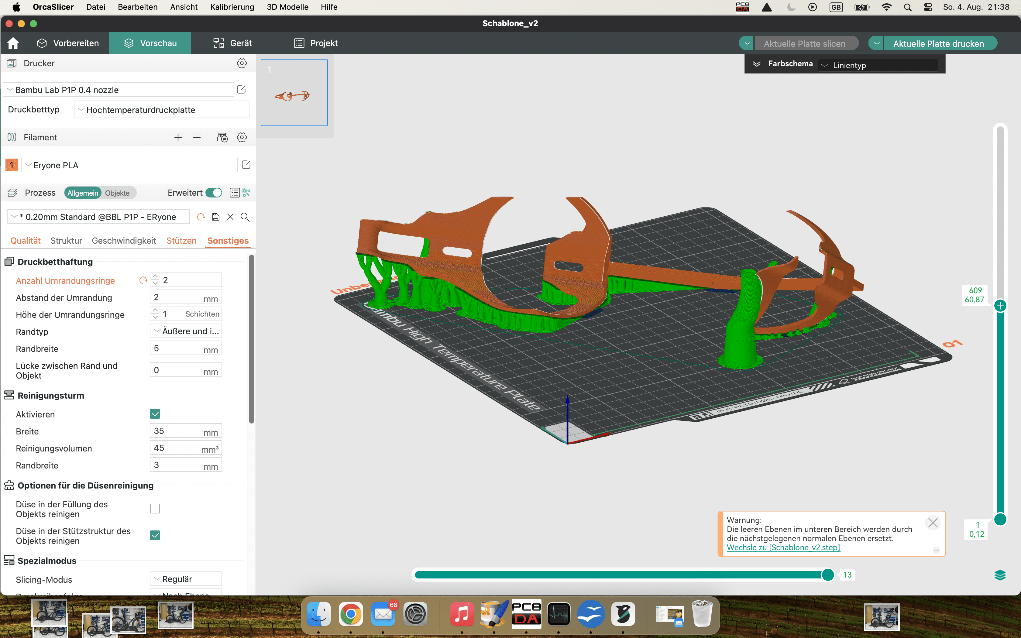

Kann es sein das dein Z-Offset zu hoch ist? Man kann da ziemlich viel durch den Brim auf die Druckplatte schauen. Wenn du magst zeig mal ein Foto von der Unterseite (First Layer.)
würde dann ja aber auch beim BL-Filament so sein, oder?
Eine andere Überlegung : Auf dem ersten Bild (Eryone) ist die Orientierung des Bauteiles anders als bei den Bambulab Druck. Wenn sich das Modell immer
auf der linken Seite löst dann könnte man den AUX Lüfter , der nur von links pustet , mal etwas herunterdrehen z.B. auf 50-60 % .
Wenn da ein AUX verbaut ist kann das natürlich auch noch sein. Es ist ja schon "ungewöhnlich", dass man es überhaupt schafft PLA zum Warpen zu bringen.
(War das Eryone normales PLA oder PLA+? (also vielleicht mit einem ABS Anteil o.Ä. was warping begünstigt)
Der Lüfter ist in dem zweiten Bild zu sehen , bei PLA druck läuft der bei 80 % , habe ich auch schon herunterdrehen müssen.
Dann würde es aber auch bei Bambulab Probleme geben.
ja siehe oben.
Die Orientierung war egal, immer gleiches Problem, aber in der Tat lief der AUX Lüfter bei Eryone und bei Bambulab gar nicht.
PLA+ (Eryone) müsste nochmal ohne AUX Lüfter testen.

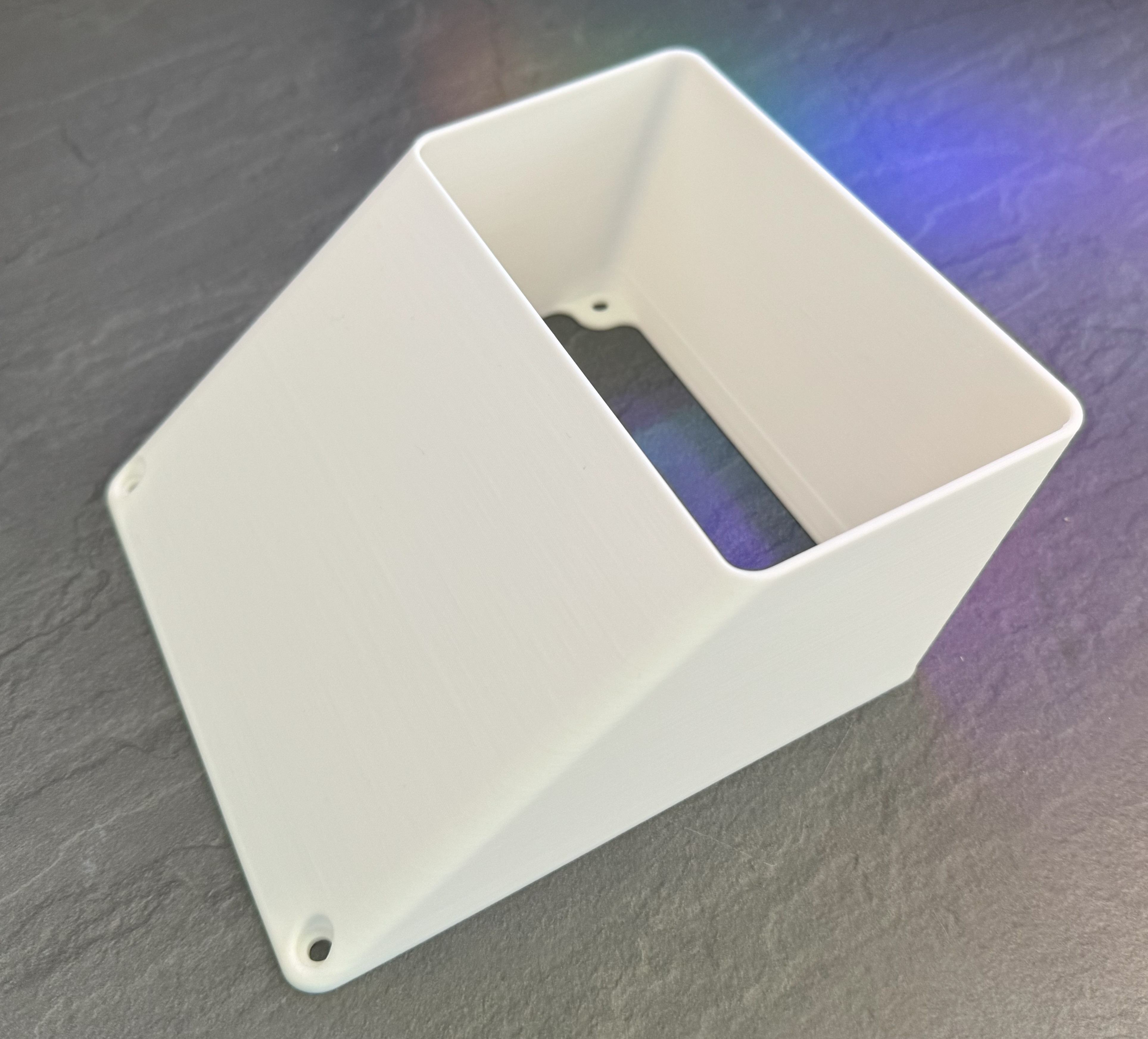

Ich hab mal nen kleinen Fan duct für mein Phanteks Eclipse P500a gebastelt und gedruckt.

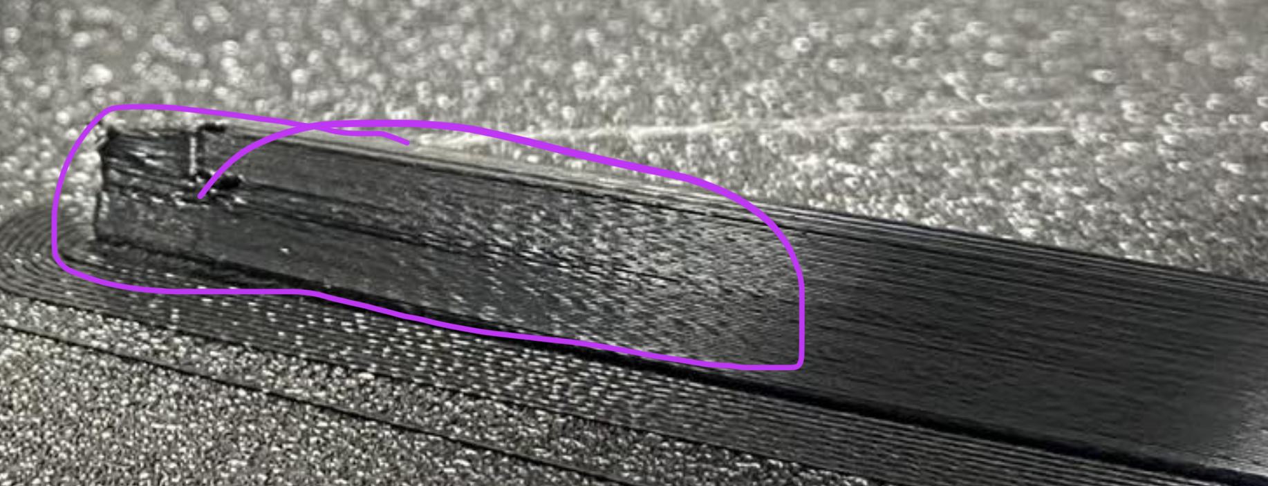

Das sieht mir aber auch ziemlich nach Under Extrusion, bzw. zu hoher Flow im Slicer aus an der Stelle

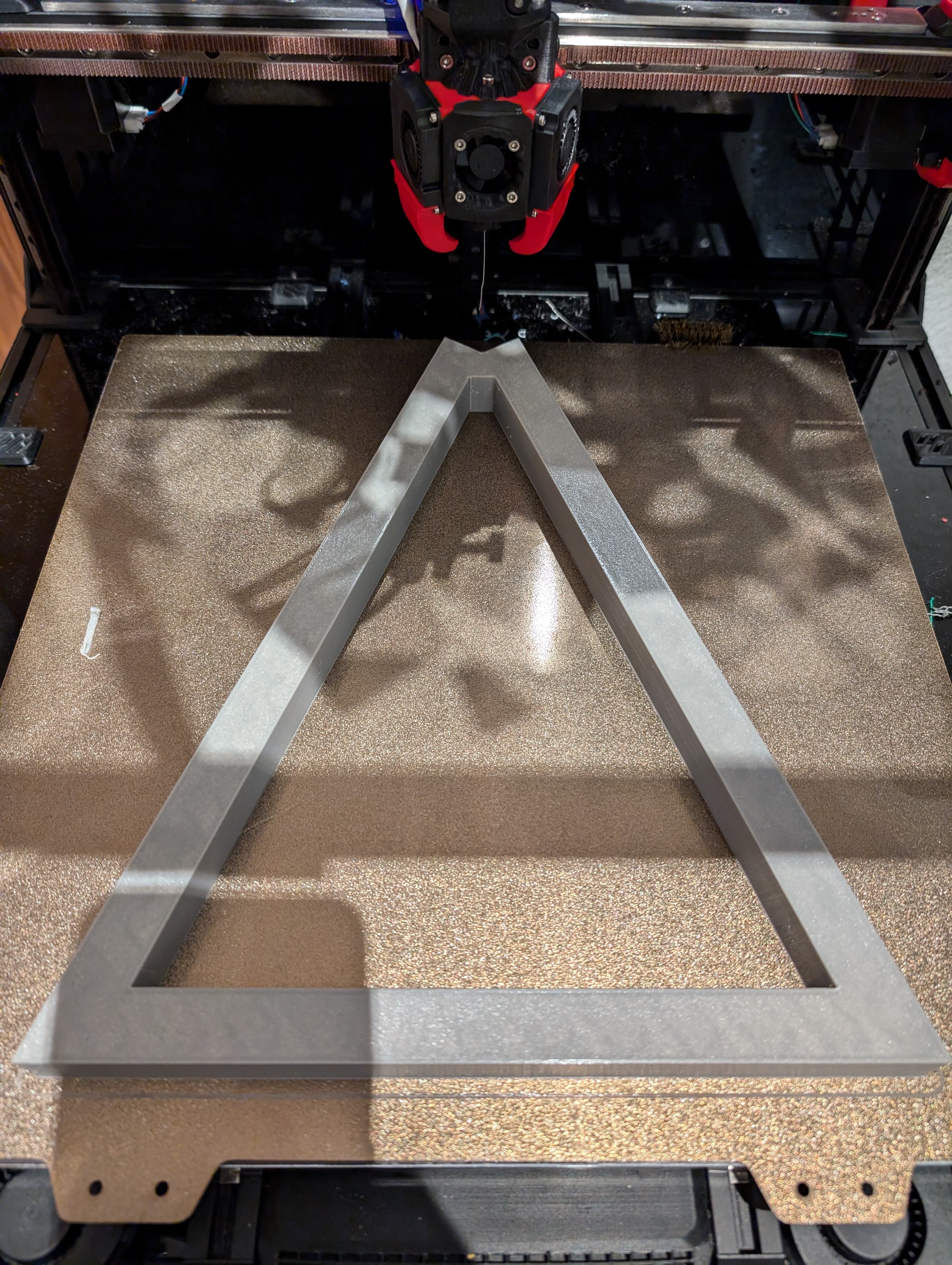

Provisorische A-Rahmen um etwas mit den Winkeln von den Solarmodulen zu spielen:
