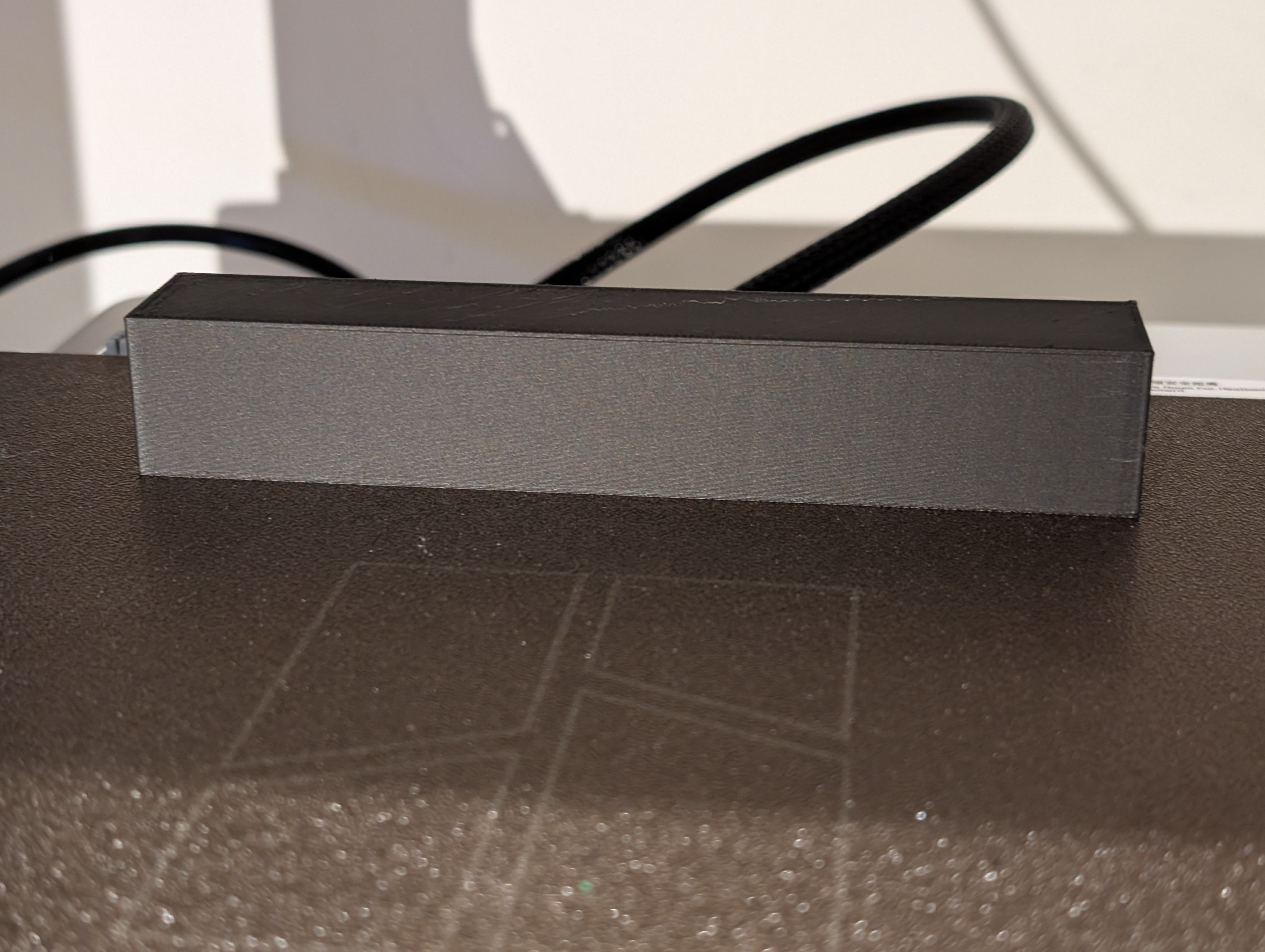

Hier mal das Eryone PLA Matt ohne CF bei 0,2mm Layer:
Kann sich auch sehen lassen, so gut sah es noch auf keinem Drucker aus 👍
(Nicht über das Engelshaar wundern, das Filament war ein wenig feucht)

Ich meinte eher, das man die Layerlinien kaum sieht, das ist nicht üblich.

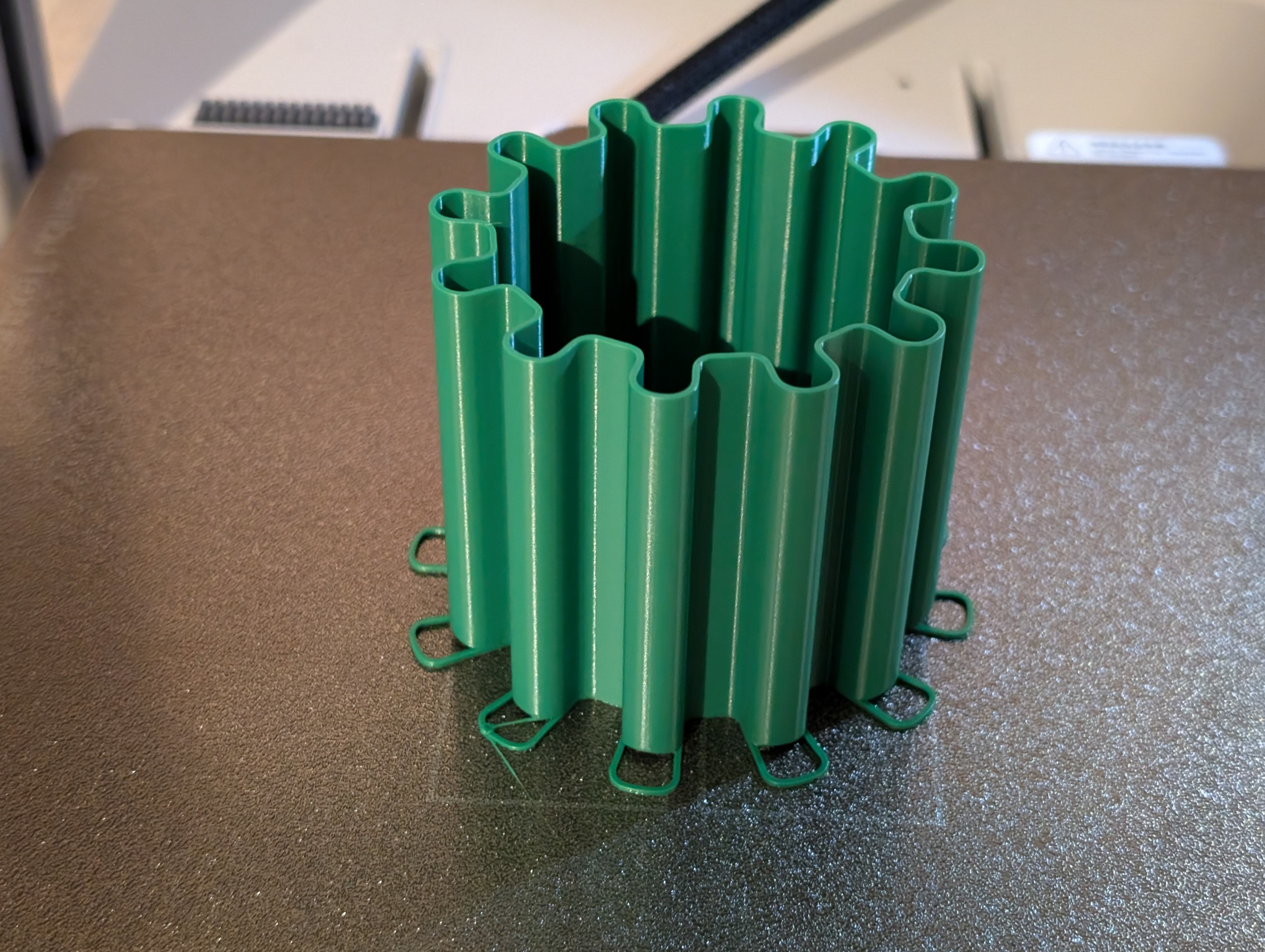

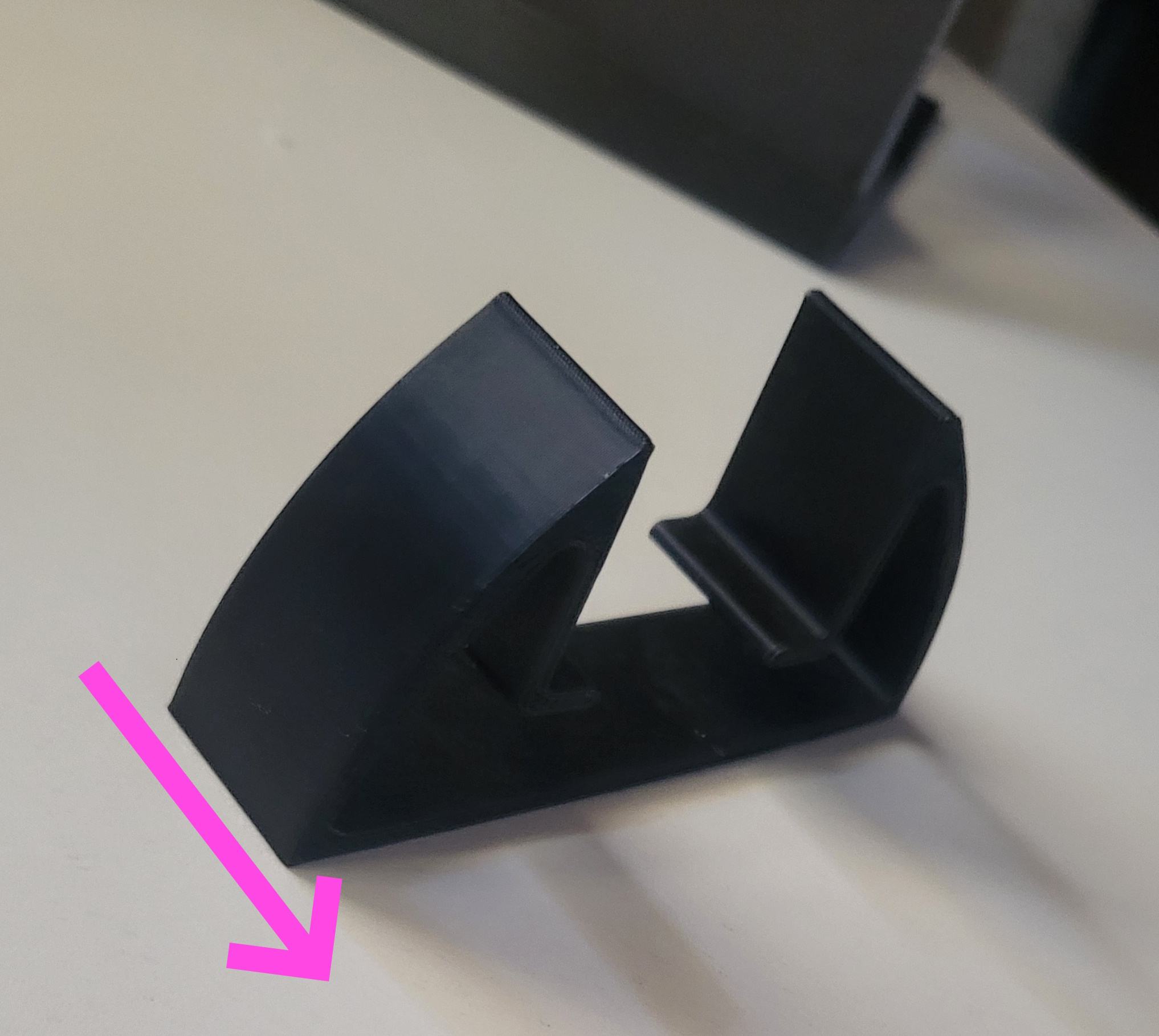

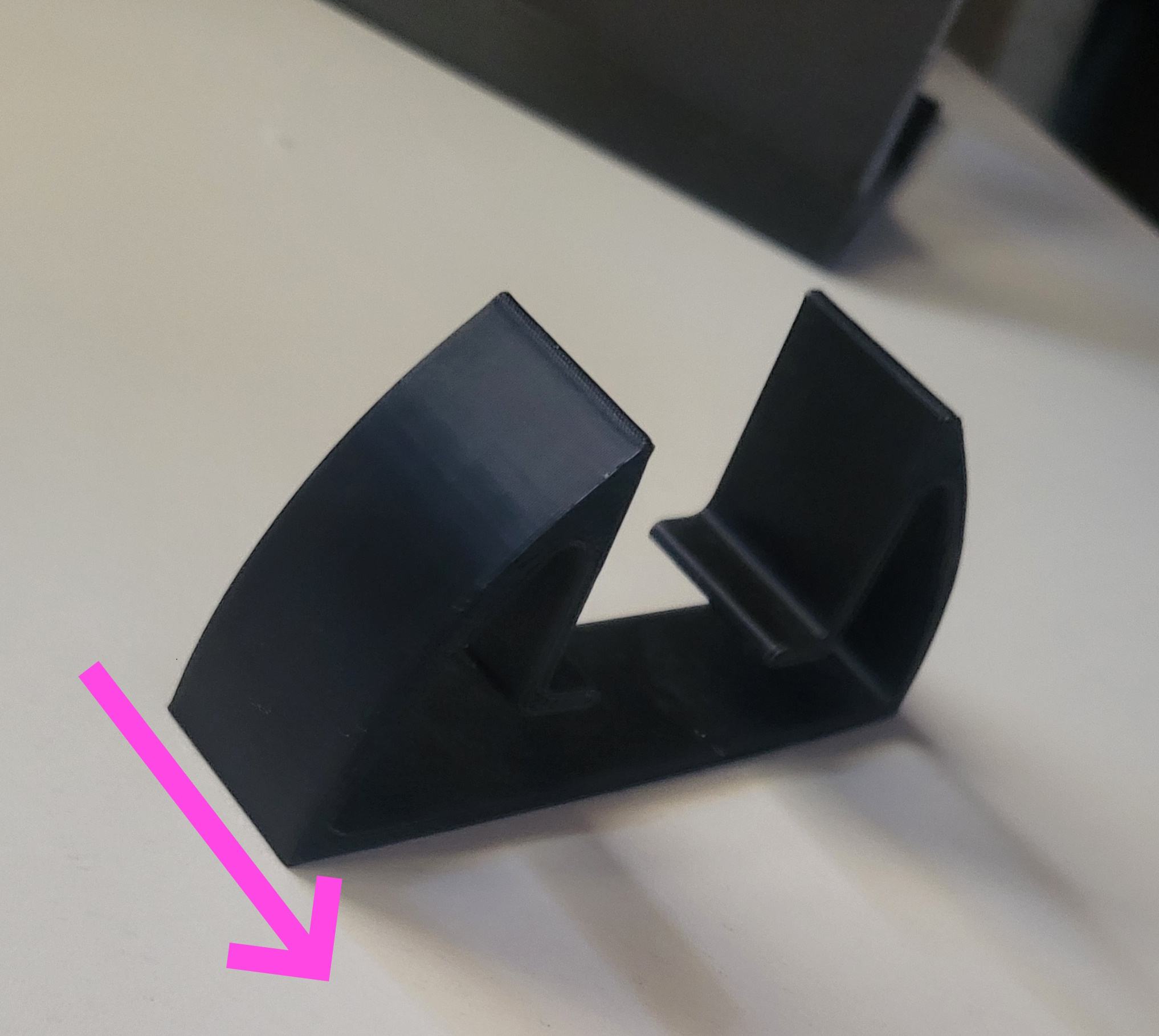

Ich hab mal einfach was auch ein Bild gemacht rosa ist die Z Richtuing da sieht man doch auch wenig Layer?
die Höhe des Bauteils sind so ~6 cm die tiefe glaub ~ 2

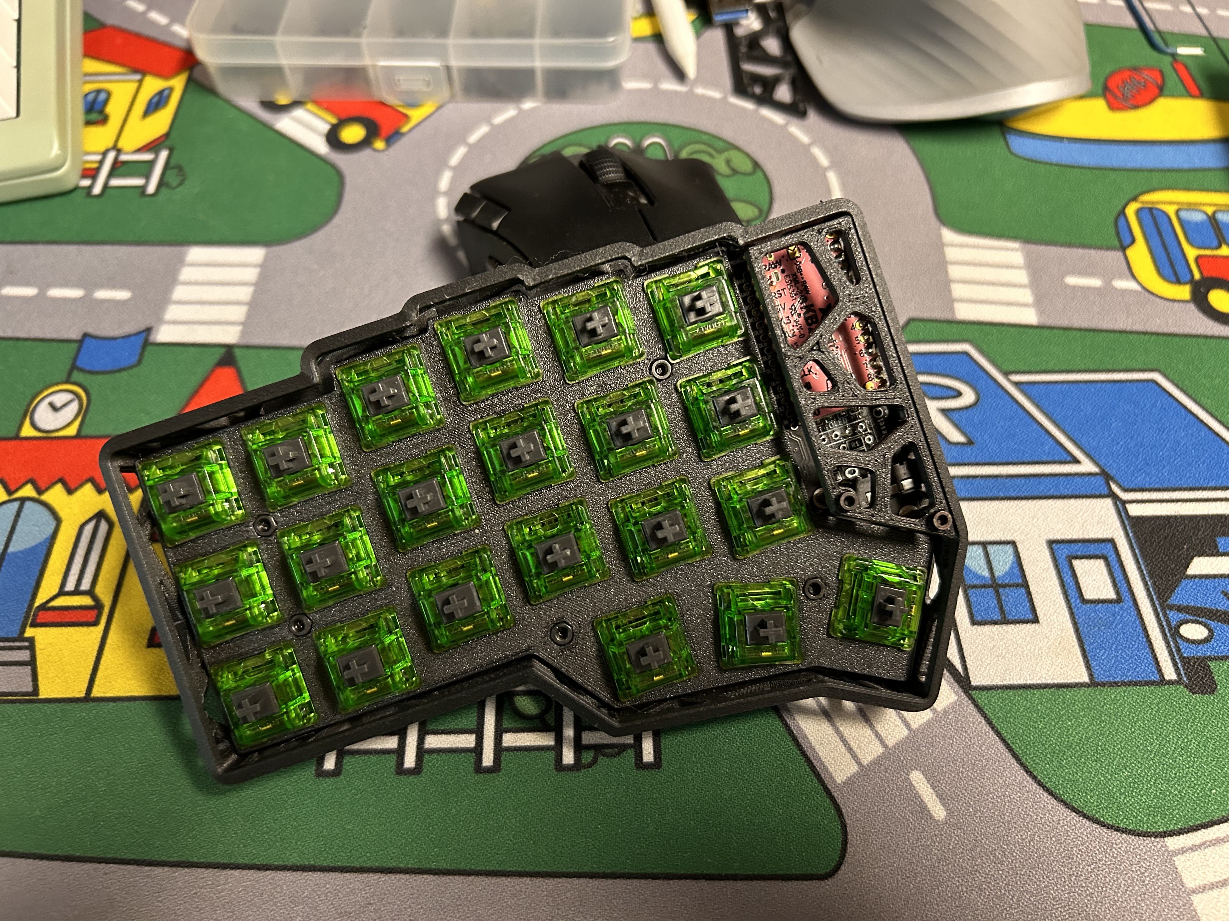

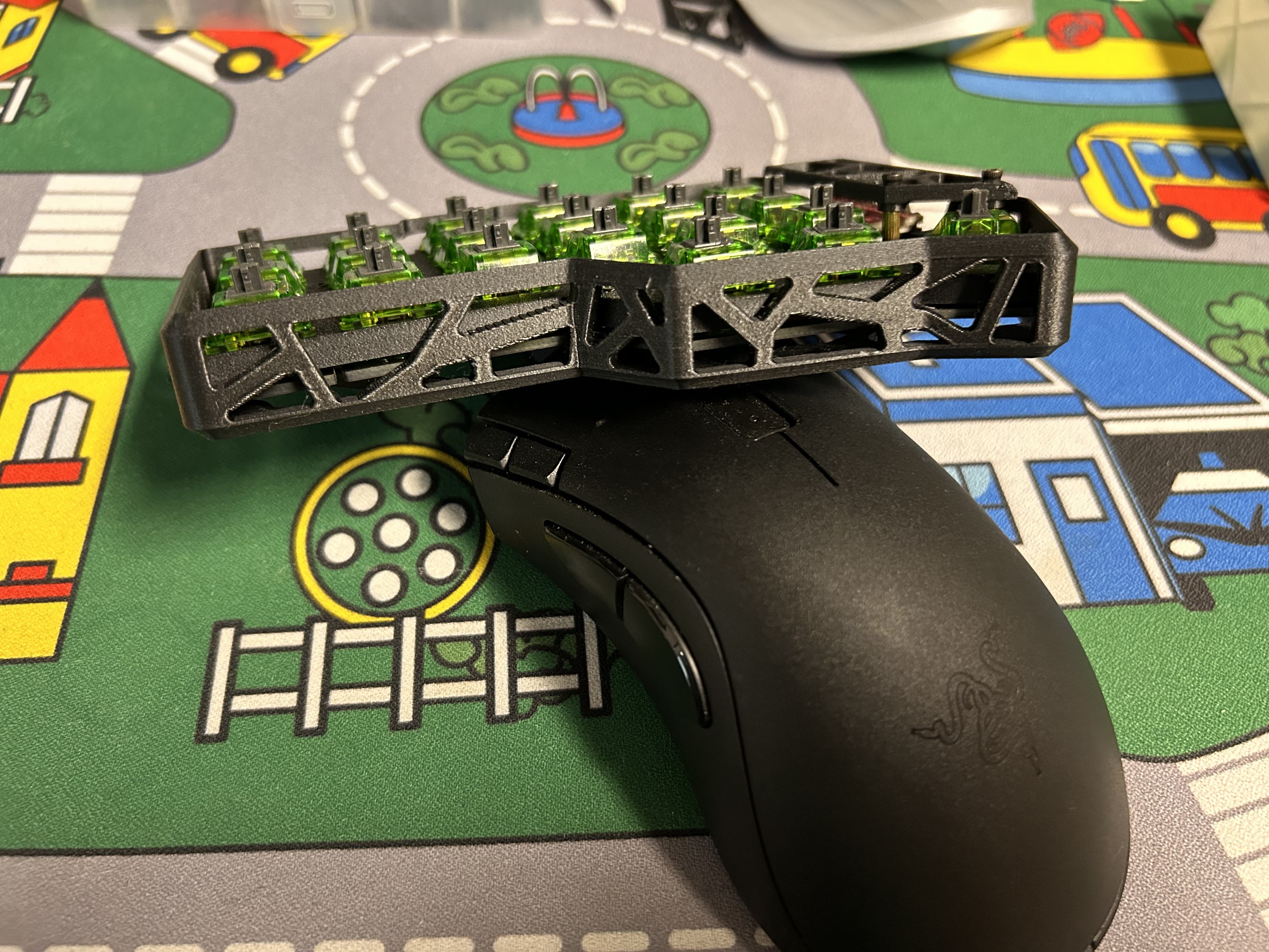

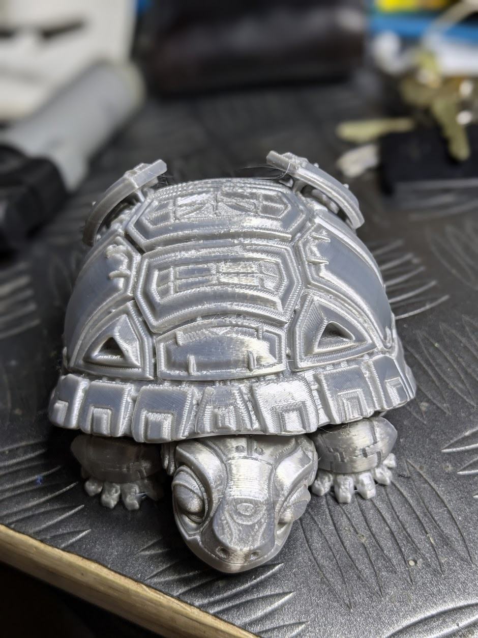

Hab die Tage mal ein bisschen mit STEP Files gebastelt und modifiziert, ursprünglich ist das Case nur für Wireless Builds ausgelegt und ich musste das ein bisschen an Wired anpassen. Grade in Kombination mit dem PLA CF gefällt mir das extrem gut

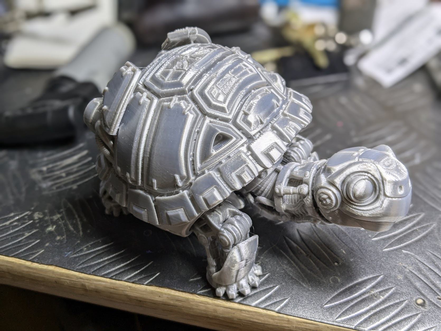

Esun Silk Silver.PXL_20240628_150438221.PORTRAIT.jpgPXL_20240628_150406556.PORTRAIT.jpg

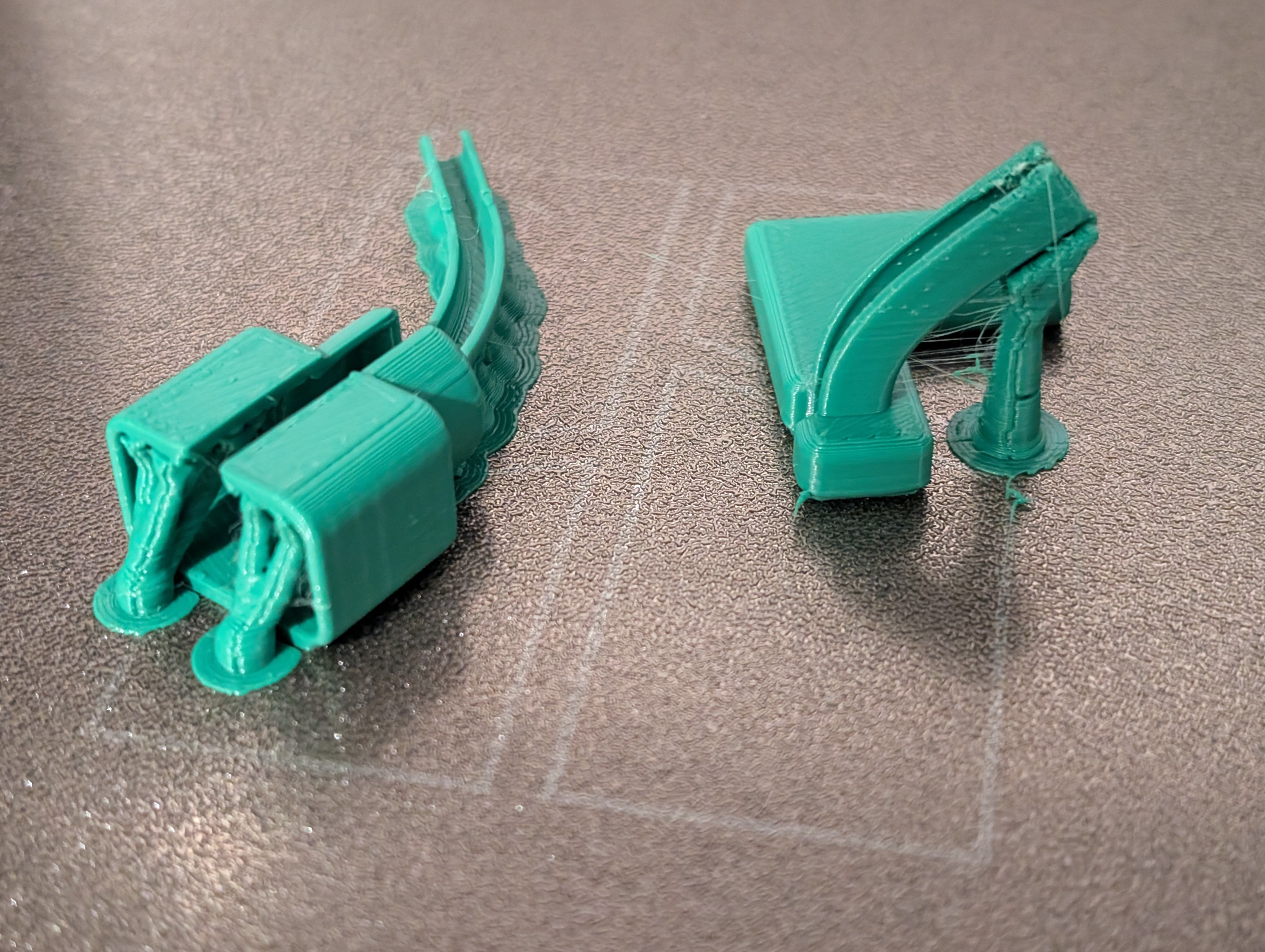

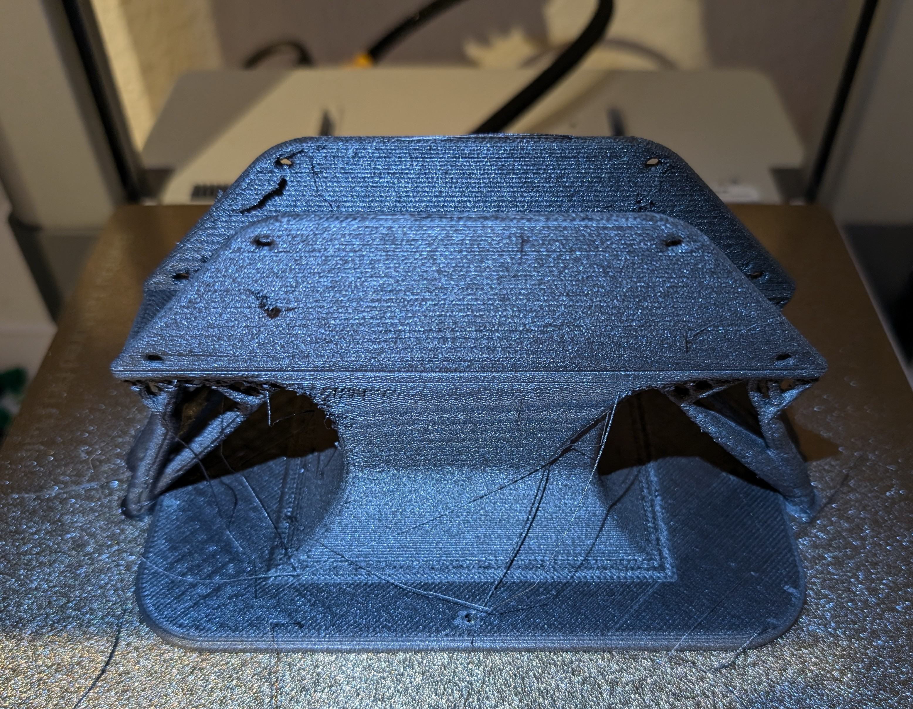

Hier lag es aber eher daran, das das PETG-CF Profil von Bambu Banane ist :wall:
Den ganzen Druck mit 0% Lüfter und die Überhänge mit nur 10-30% Lüfter, das muss in die Hose gehen!
Das Ergebnis sieht man ja

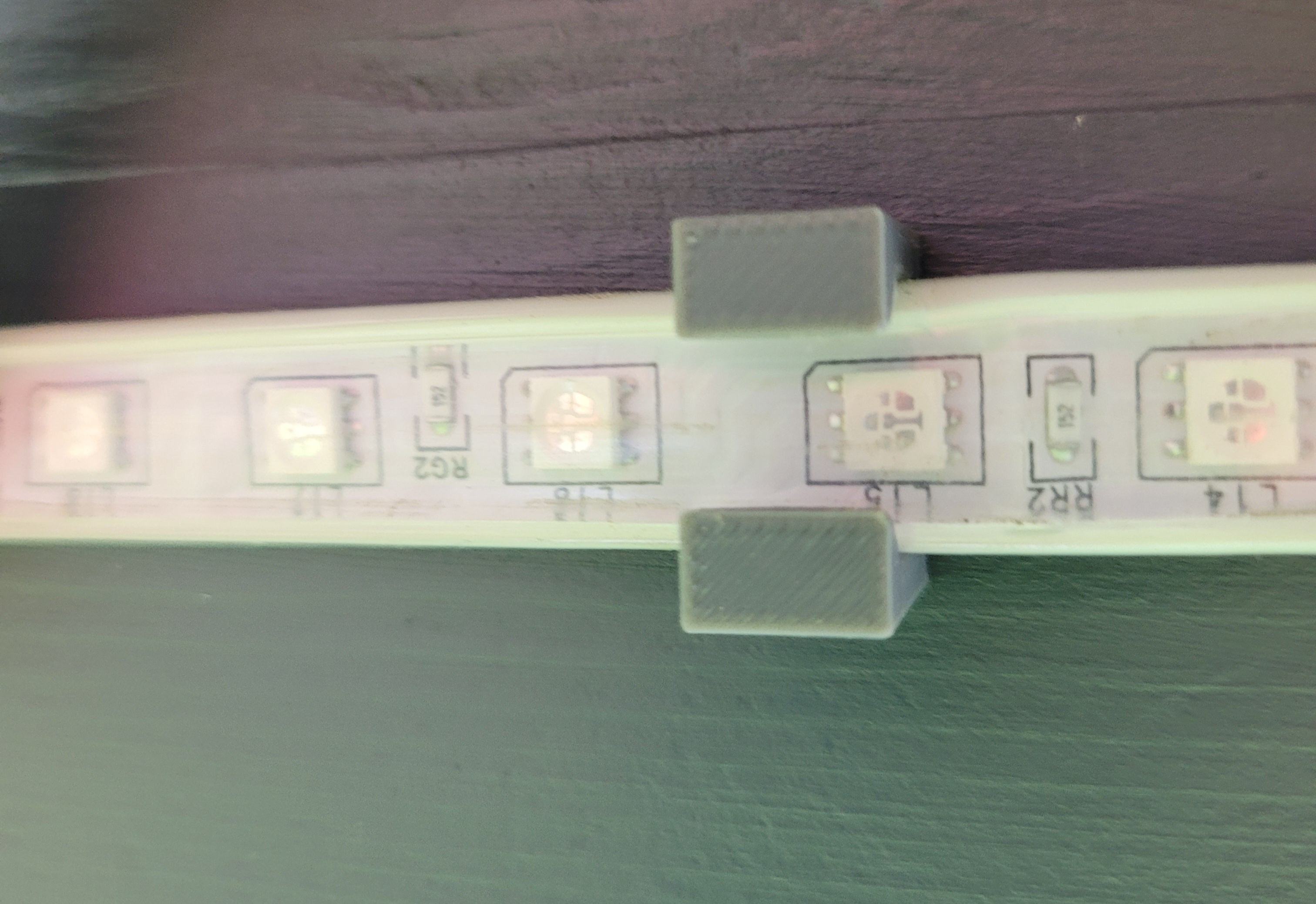

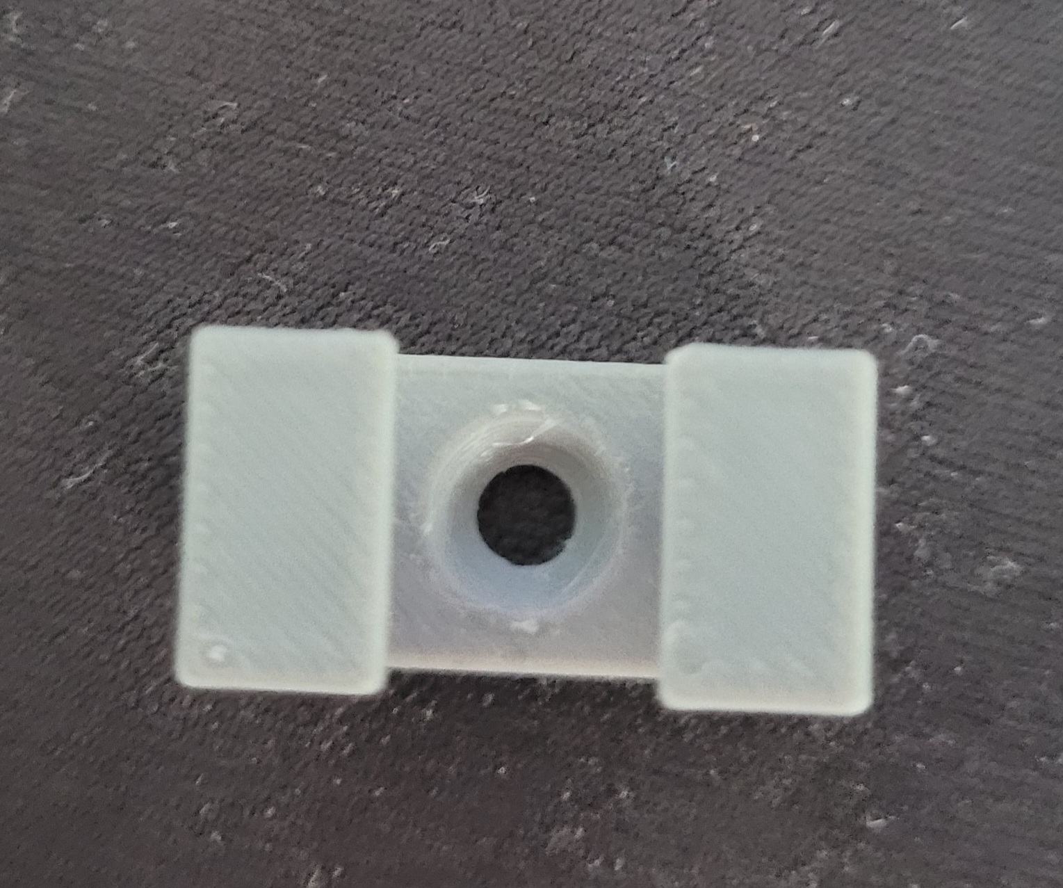

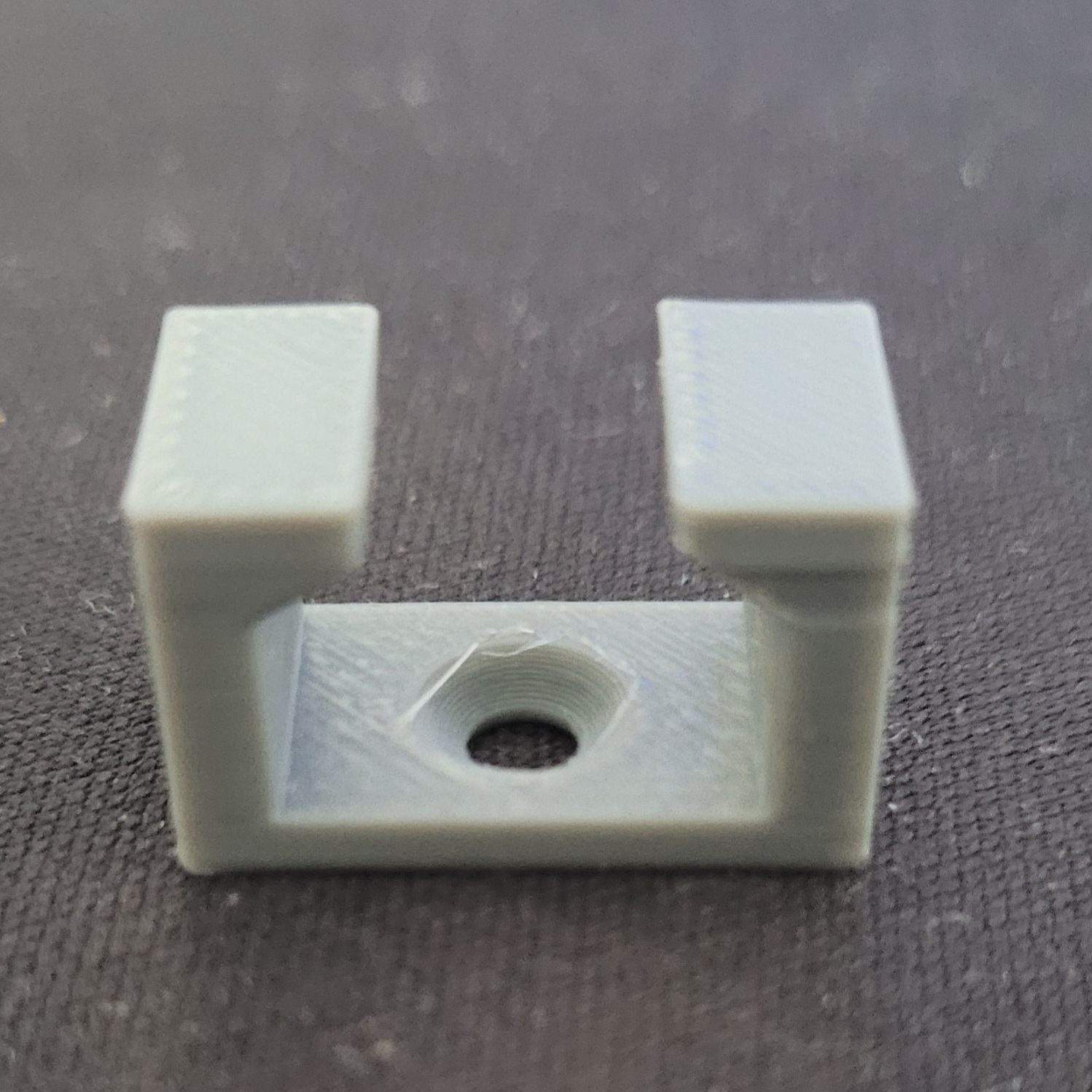

Wir haben für die Terrasse wetterfeste LED "Schläuche" 13mm breit und 6mm hoch gekauft.
Hierfür habe ich entsprechende Clips mit Bohrung konstruiert.
Nix wildes, ich weiß.
Mit anderem Filament sieht das doch gleich viel besser aus.

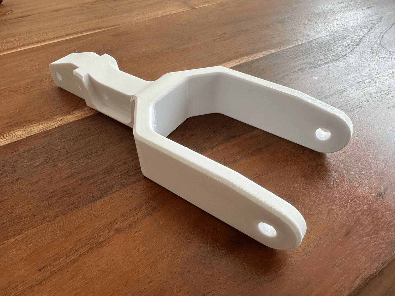

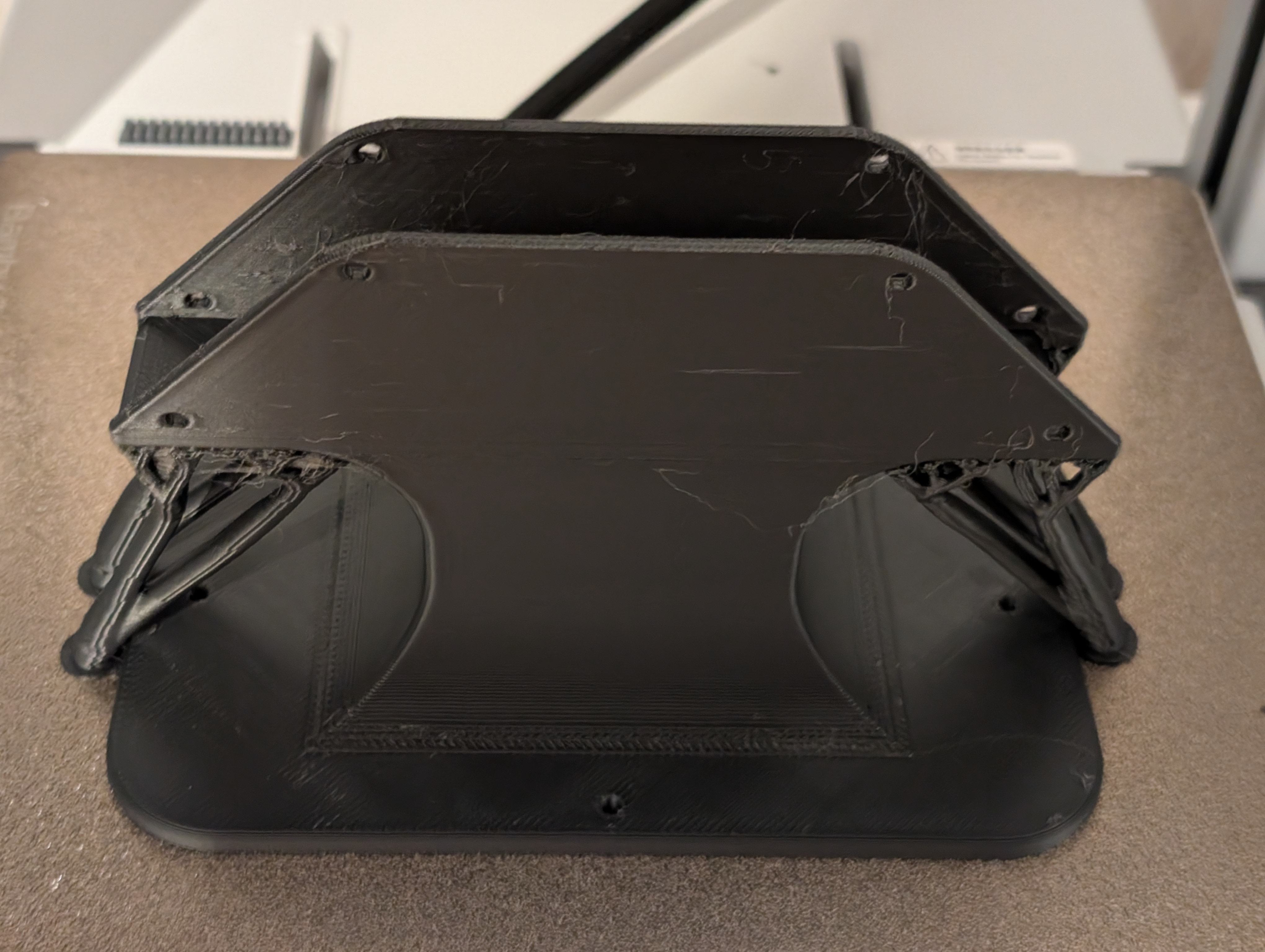

Bambu A1 Kabelführung Extruder:
Hab ich neulich mal testweise gedruckt um altes, schlecht gelagertes PETG zu verbrauchen.
0,2mm Layerheight bei 0,4er Düse, 8 Walls und 70% Gyroid Infill. Muss möglichst stabil sein. Ist nicht perfekt geworden, aber ist zumindest ordentlich stabil.
War ein Testdruck für das Projekt: https://github.com/ChrGri/DIY-Sim-Racing-FFB-Pedal

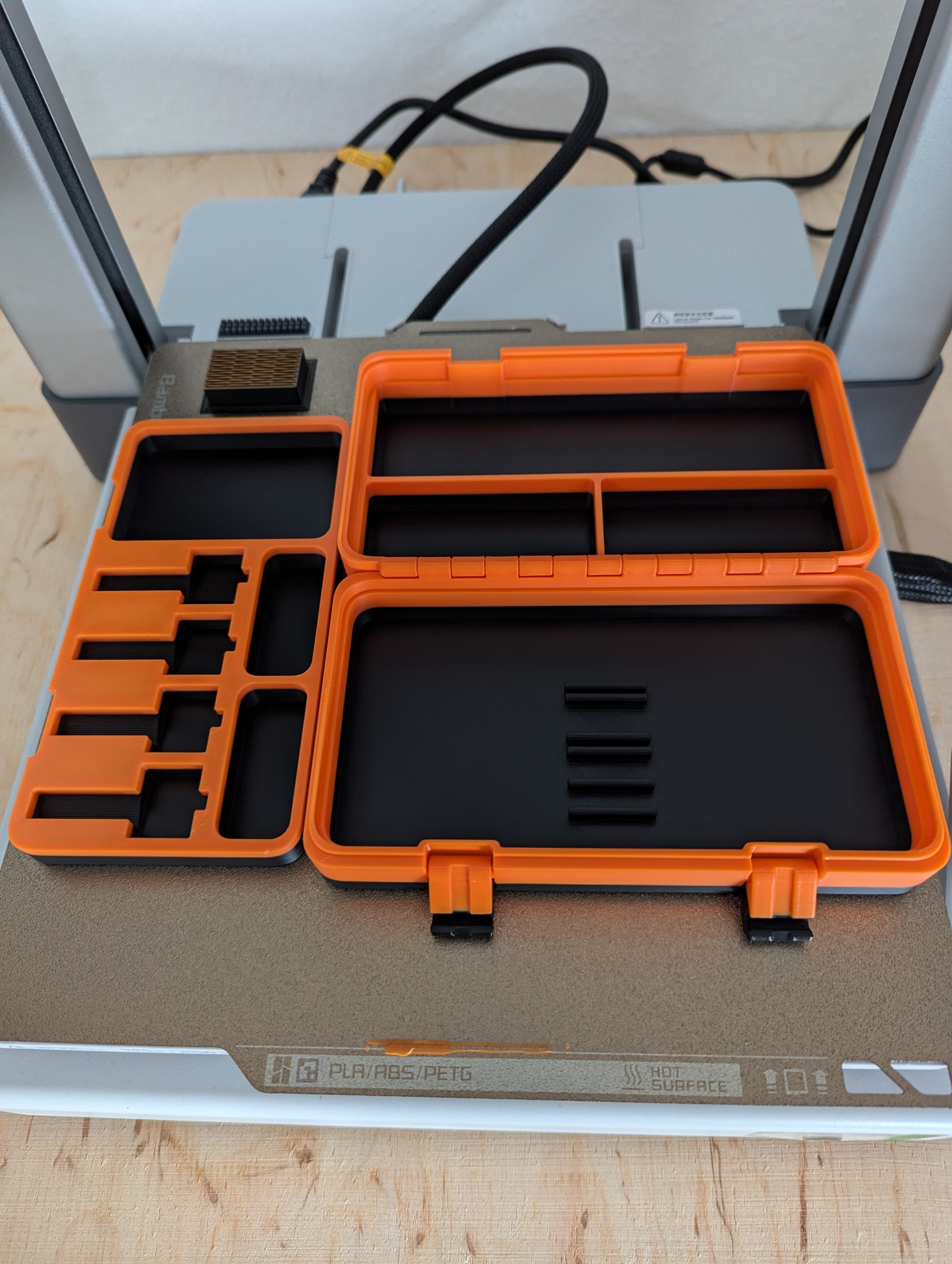

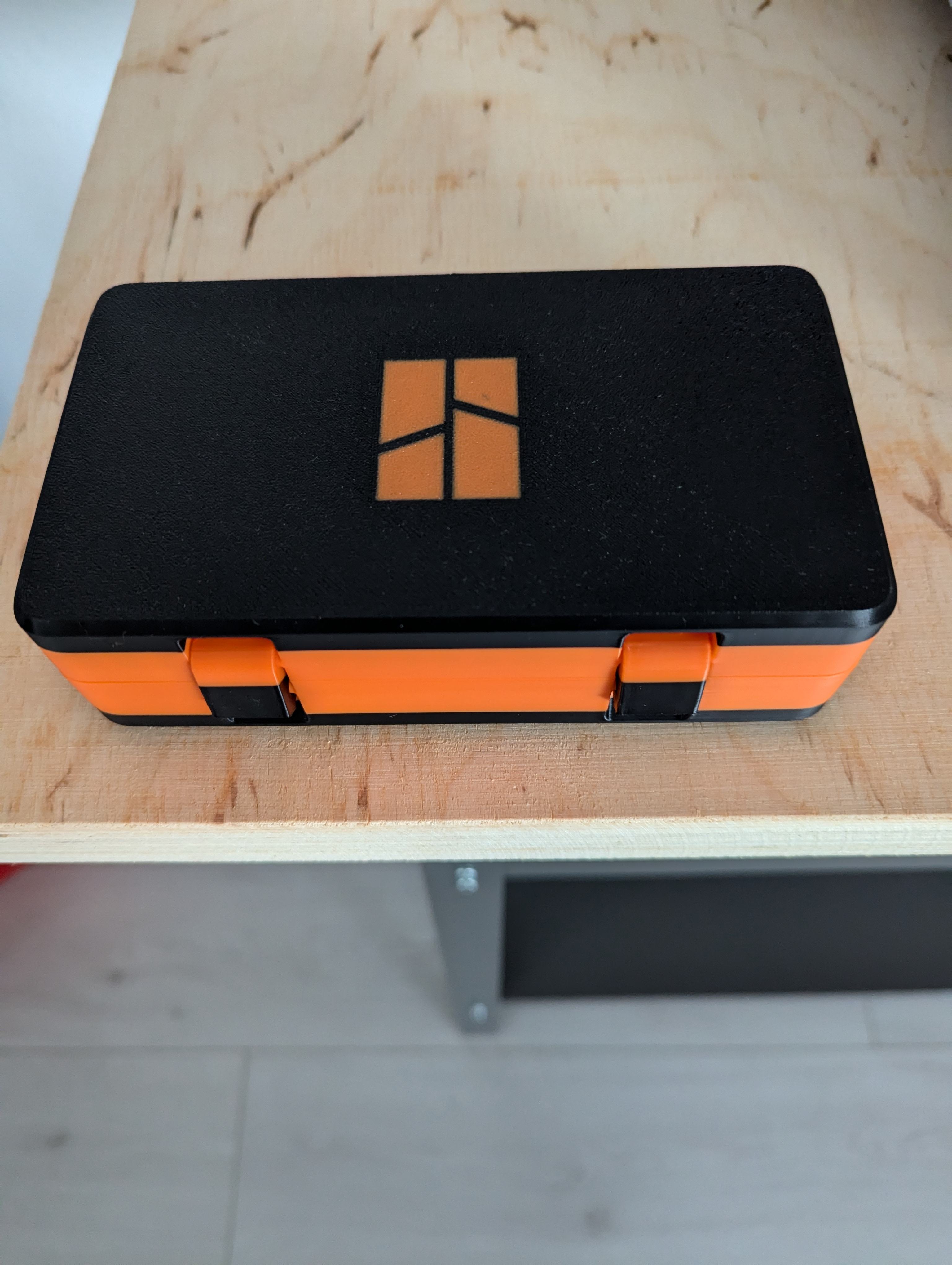

Habe mir eine Zubehörbox für den A1 gedruckt. Gefällt mir echt gut bisher ;)
Jetzt fehlt nur noch ein Adapter, dann habe ich alle :d
