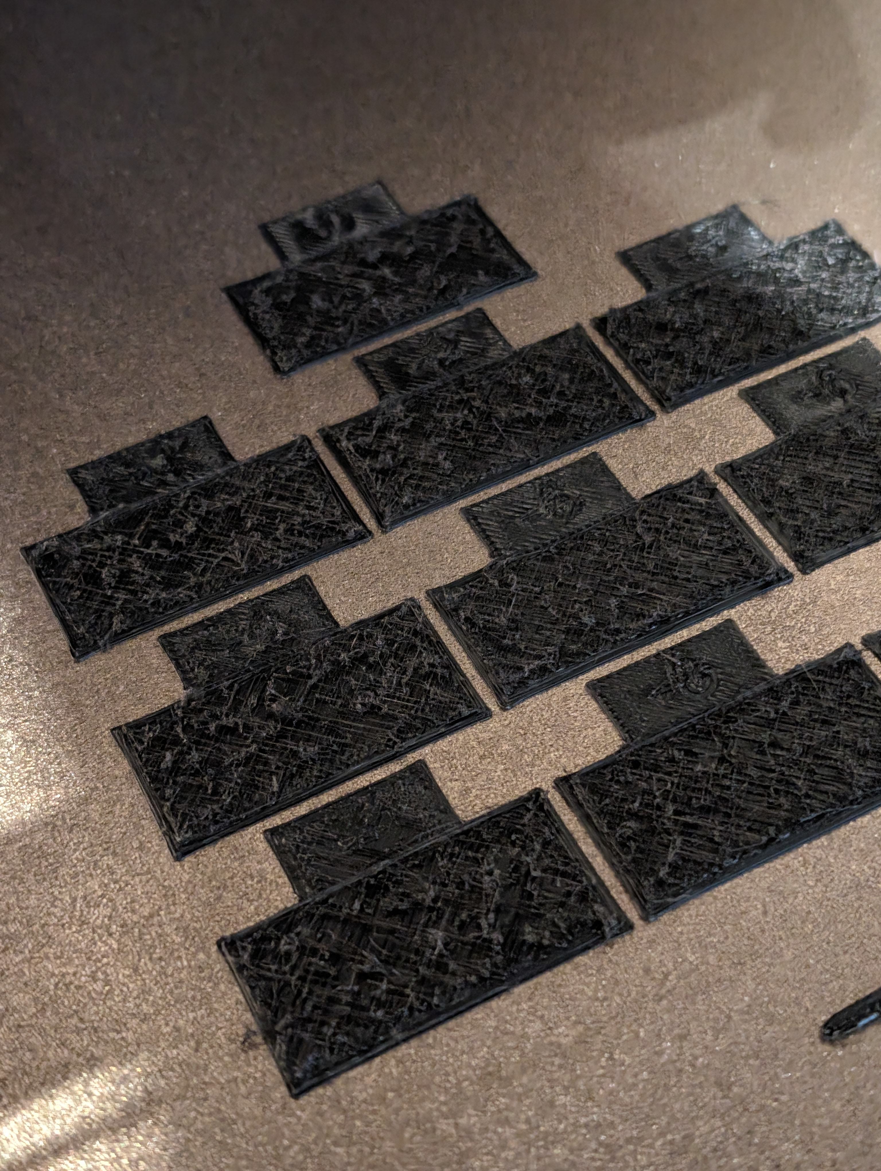

Na herzlichen Glückwunsch, nächste Düse verstopft 🤬
So jetzt kommt meine letzte Düse rein....
Ich hab jetzt mal das schware ABS bei seite gelegt und drucke das rote :fresse:
Wie so oft schwarz.... Wieder mal Recycling Filament??
Ja, ich verstehe das auch nicht :confused:
Ich hab mich jetzt mal schlau gemacht und die Bewertungen des Filaments nach Farbe gefiltert.
Und es ist tatsächlich so, das das schwarze zu Verstopfung führt, die anderen Farben aber nicht.
Eine Person schreibt sogar, das das Filament (Pigmente) bei der ABS typischen Drucktemperatur verbrennen und dadurch die Düse verstopfen.
Gut meine erste Verstopfung, war ein Metallspan, aber bei der zweiten könnte das sein 🤔

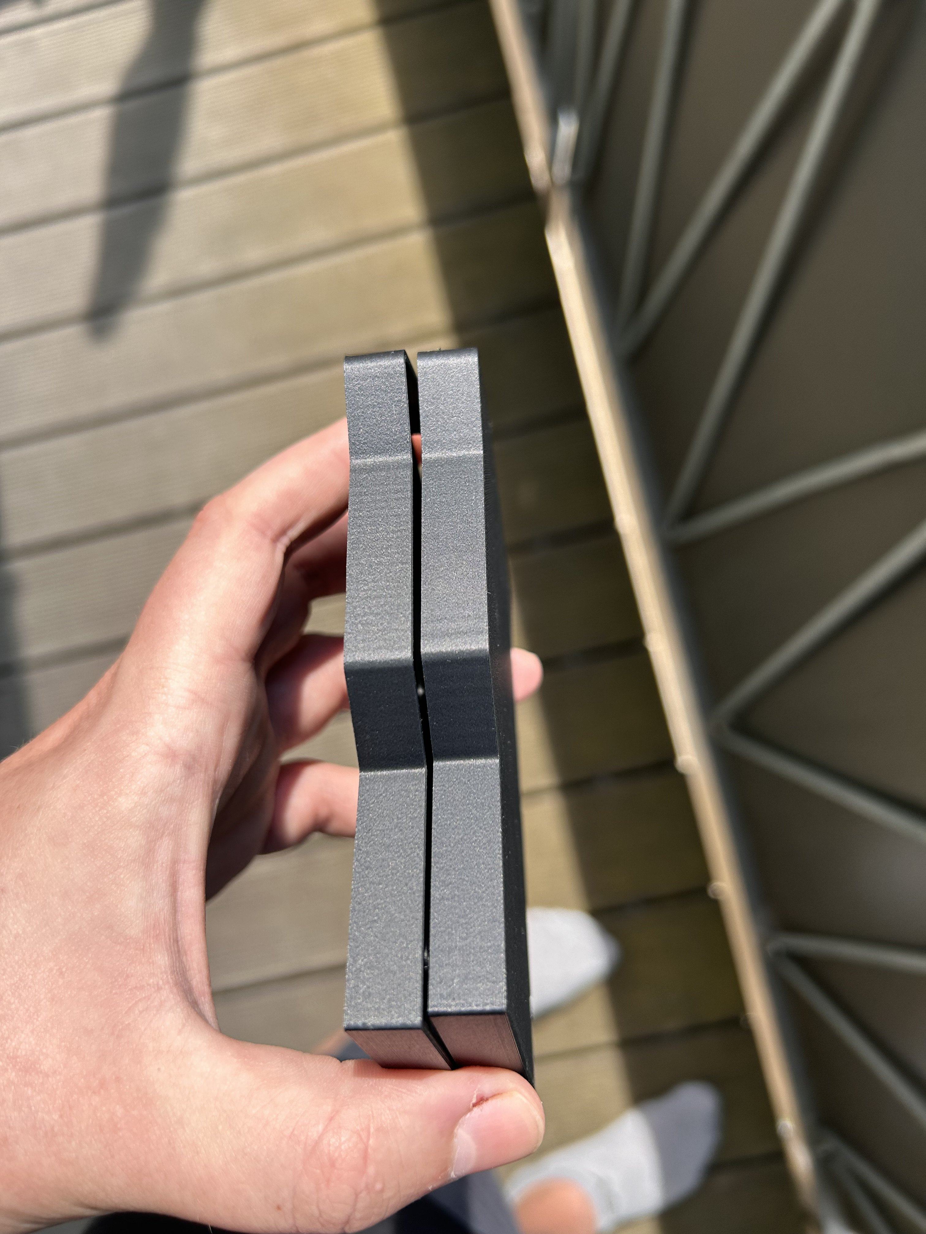

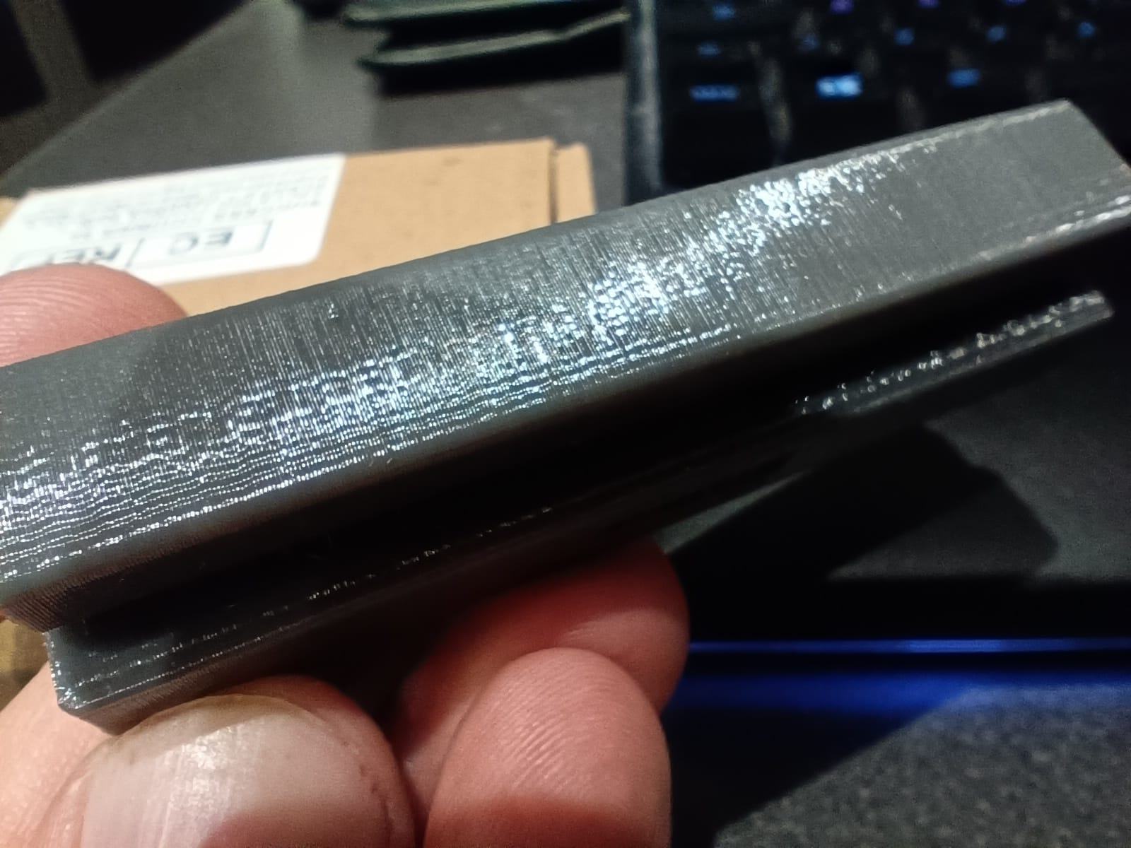

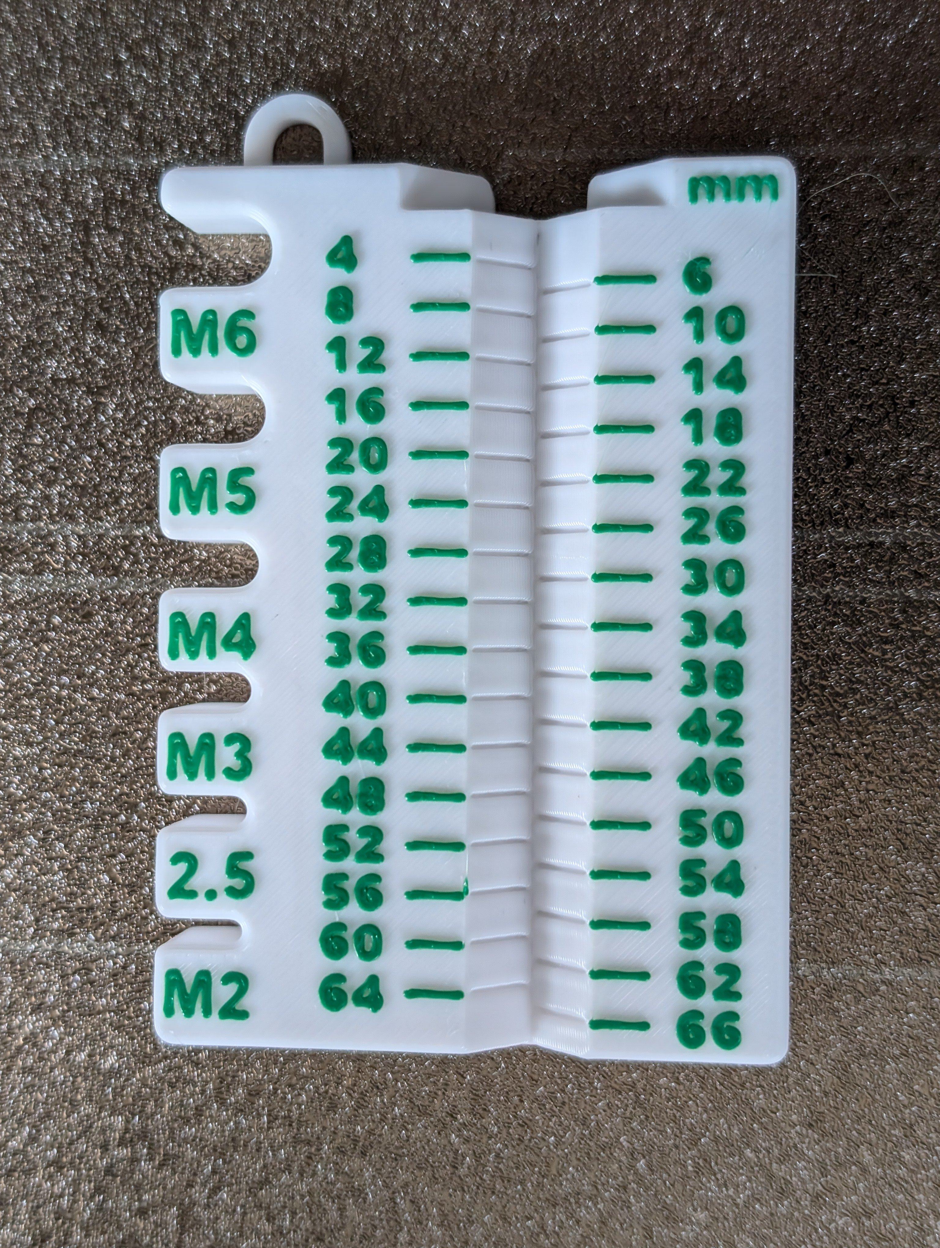

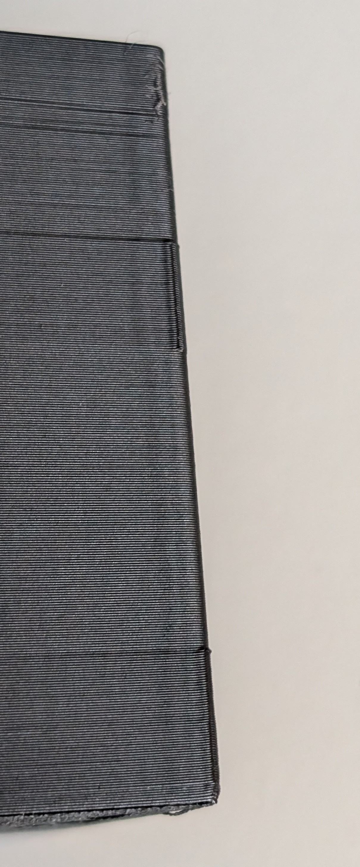

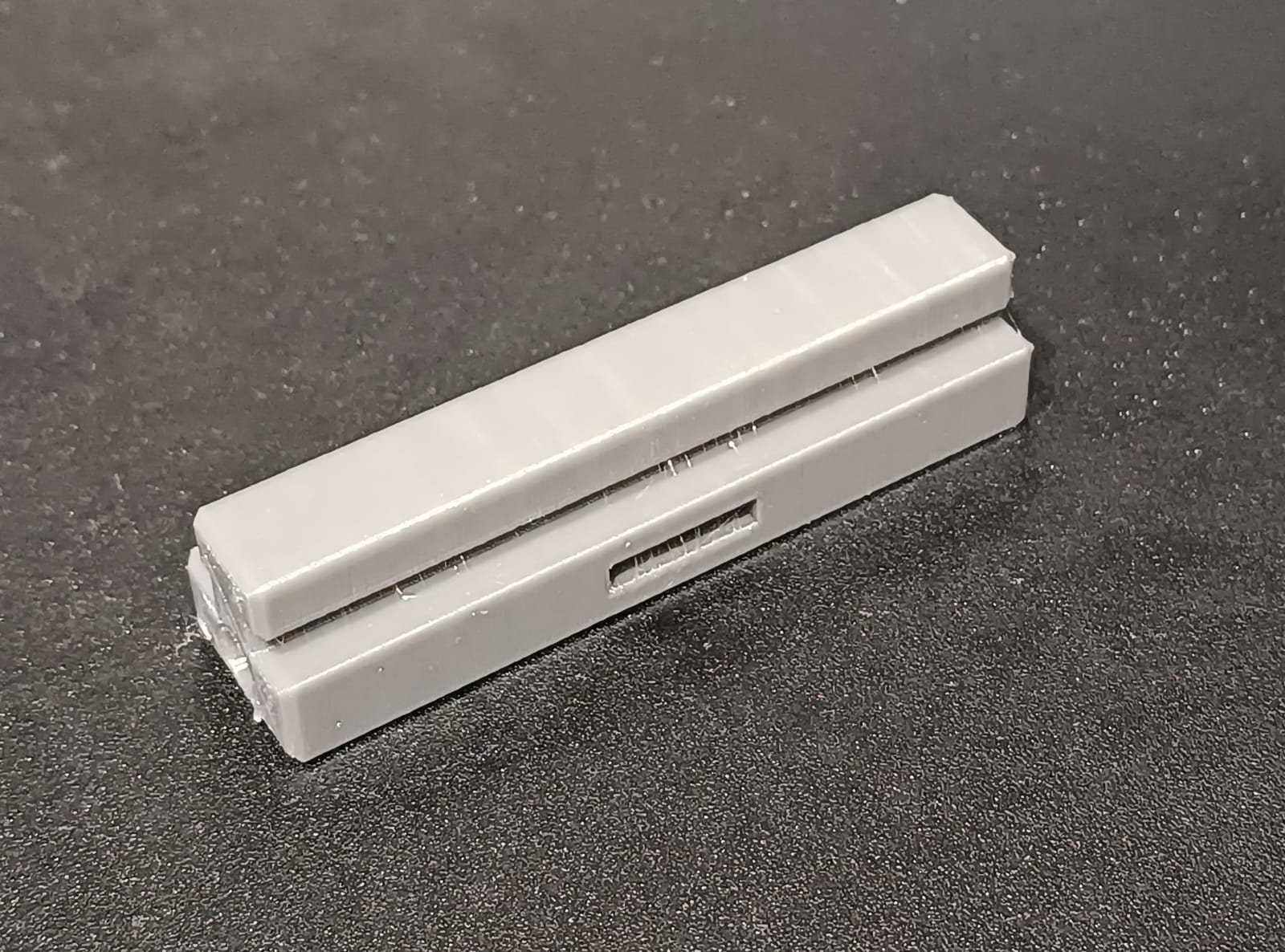

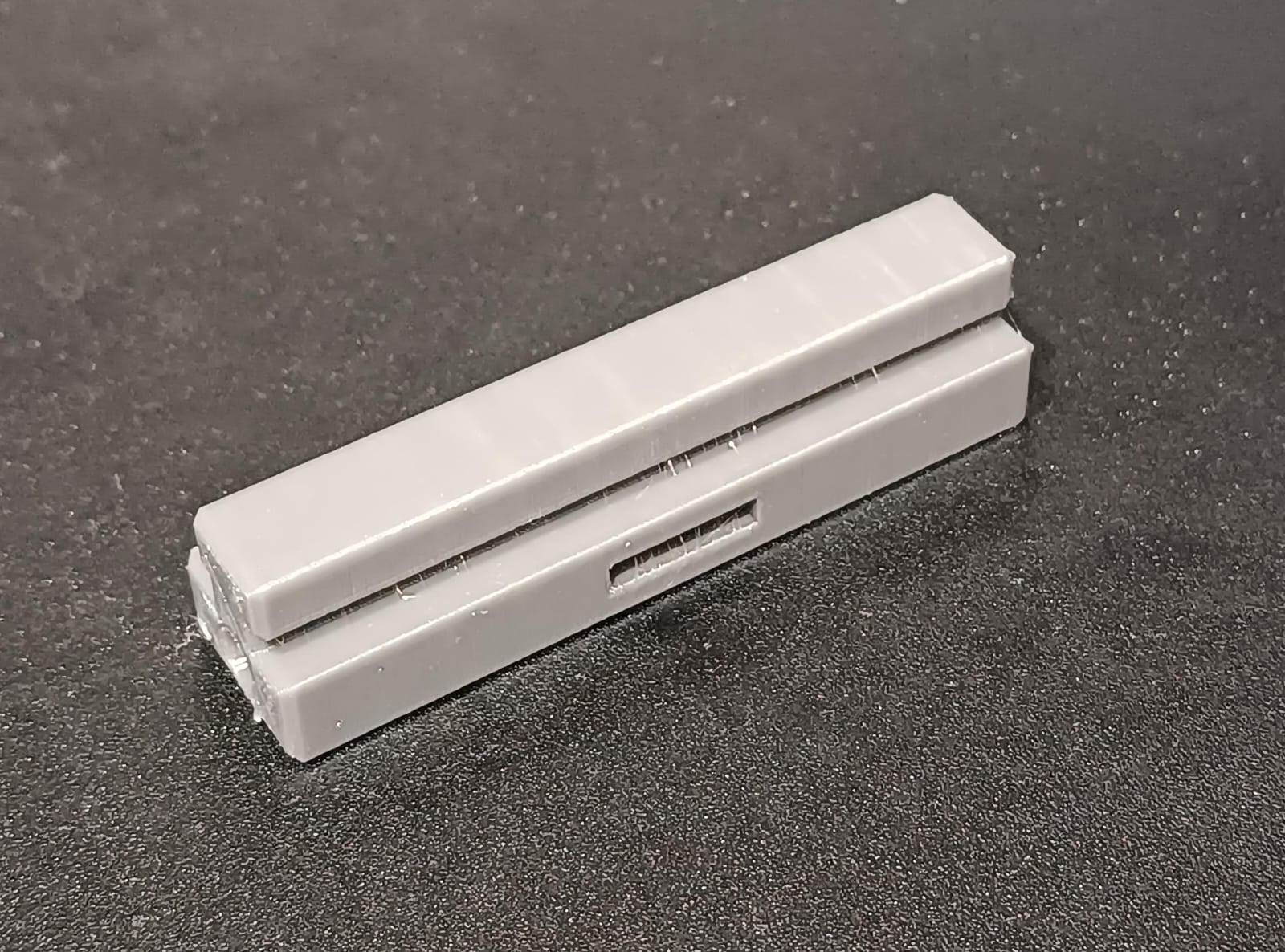

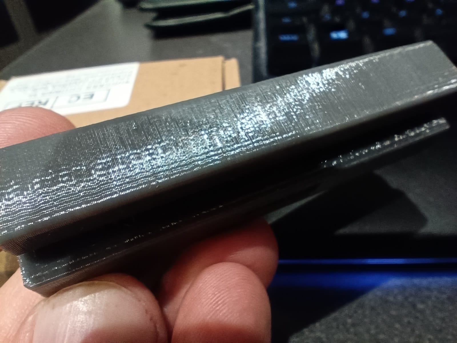

Hab mir son Messbehelf gedruckt, aus PETG grau, stehend, wurde deutlich besser als befürchtet.
Dieses "äußere Layer zuerst drucken", was wir hier letztens mal als YT link hatten (welches im Prusaslicer "schon immer" existiert, aber default=false), das funktioniert offenbar echt ganz nice.
Hab versucht ein Foto zu machen, wo die Linien so hässlich wie möglich rauskommen, gefällt mir ganz gut.

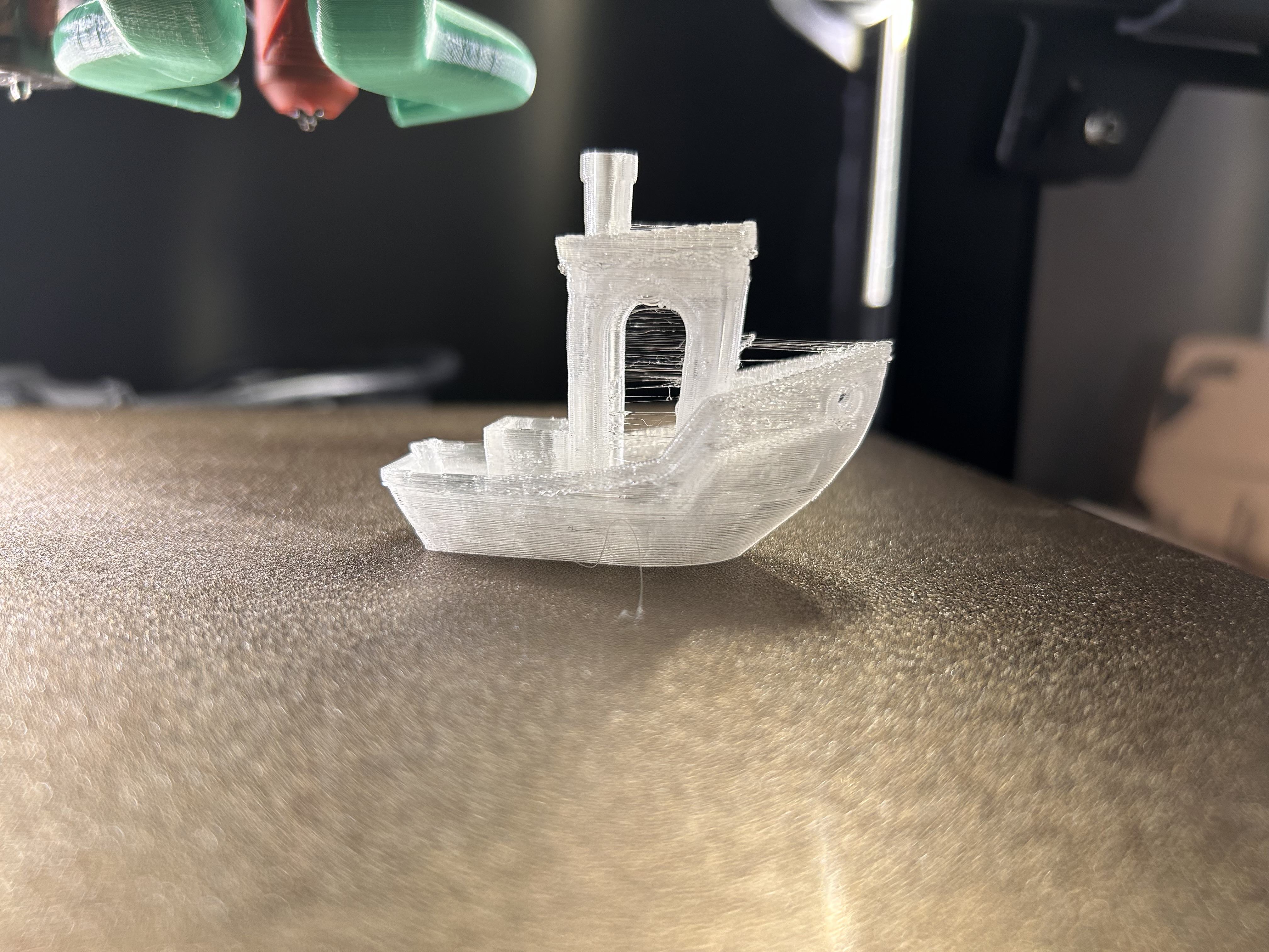

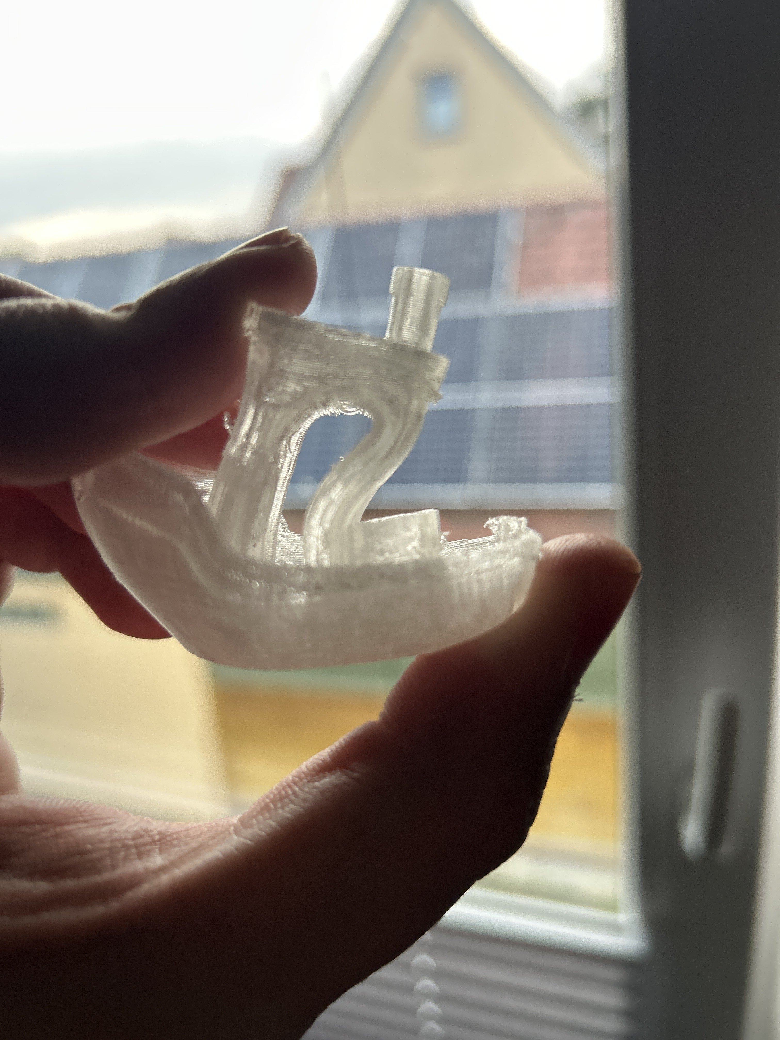

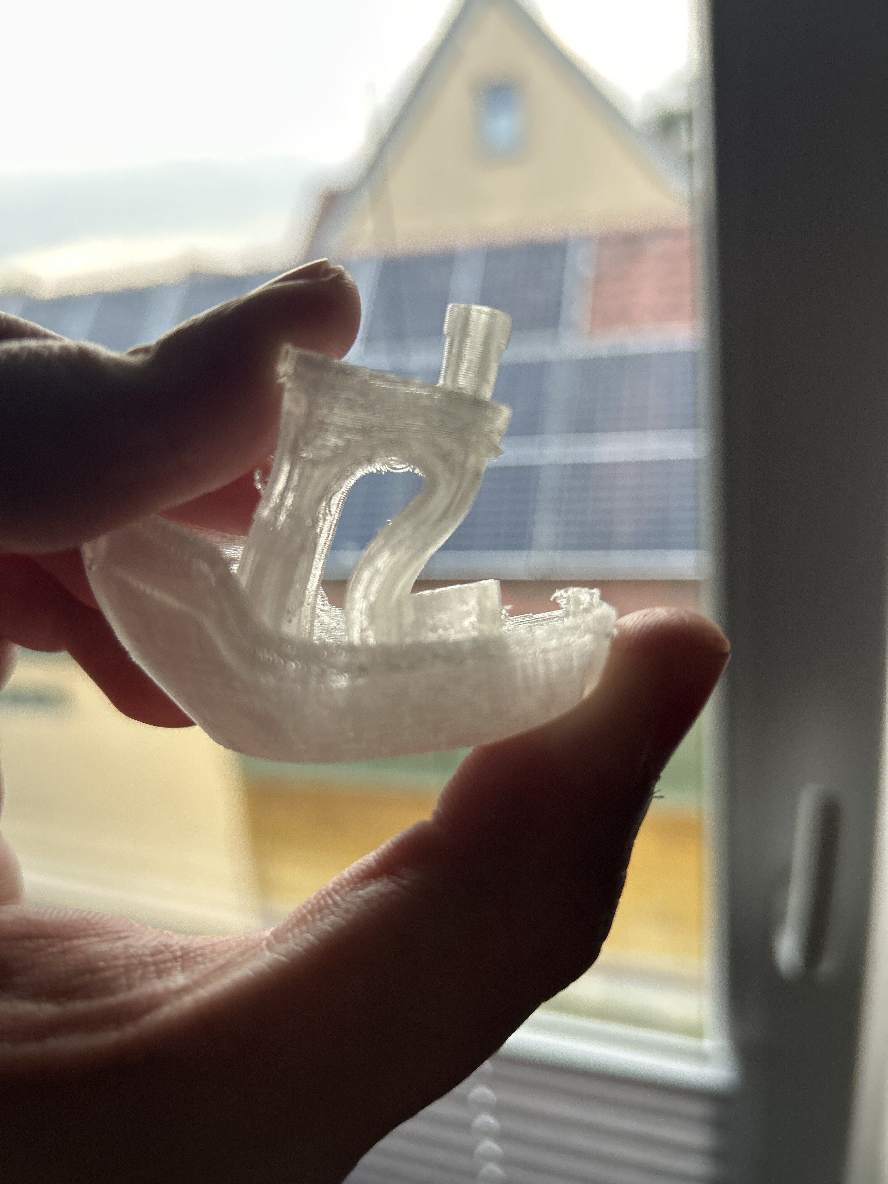

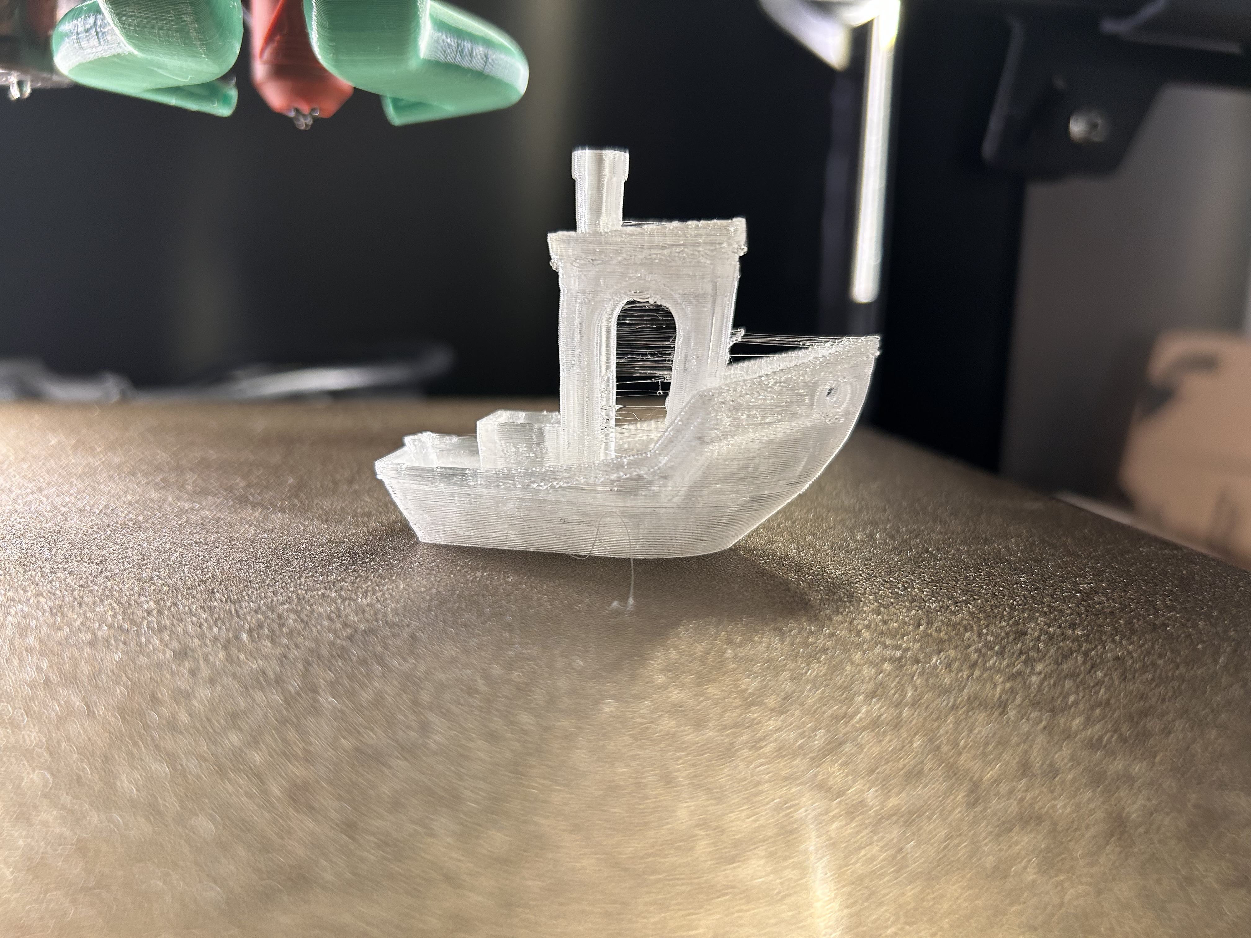

TPU Benchy delivers

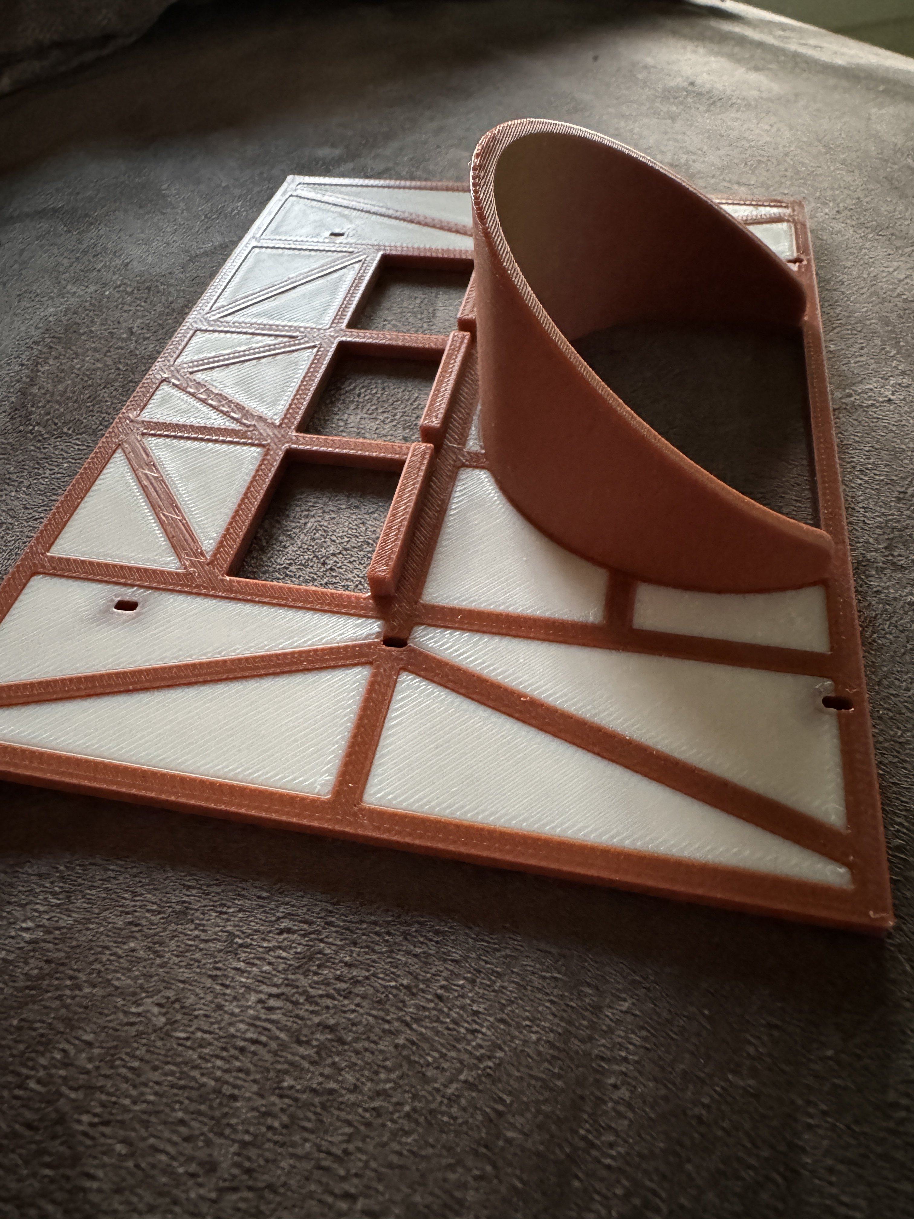

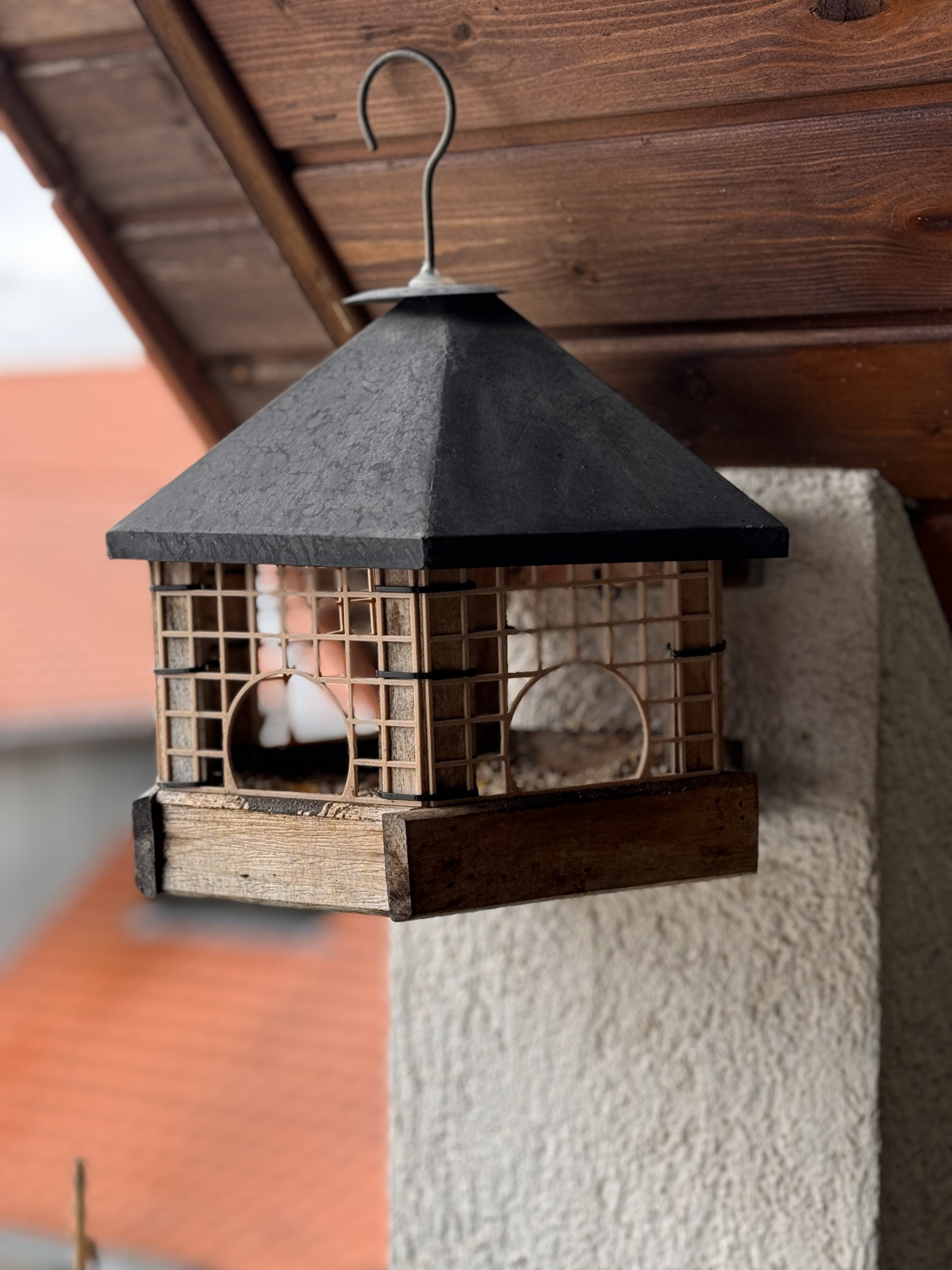

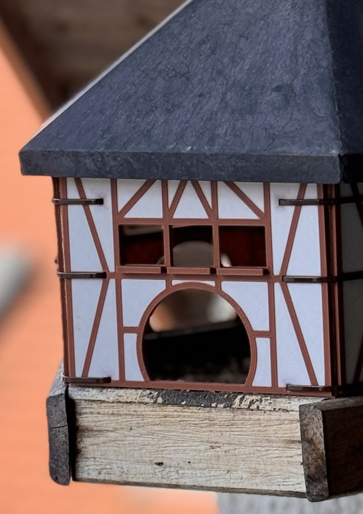

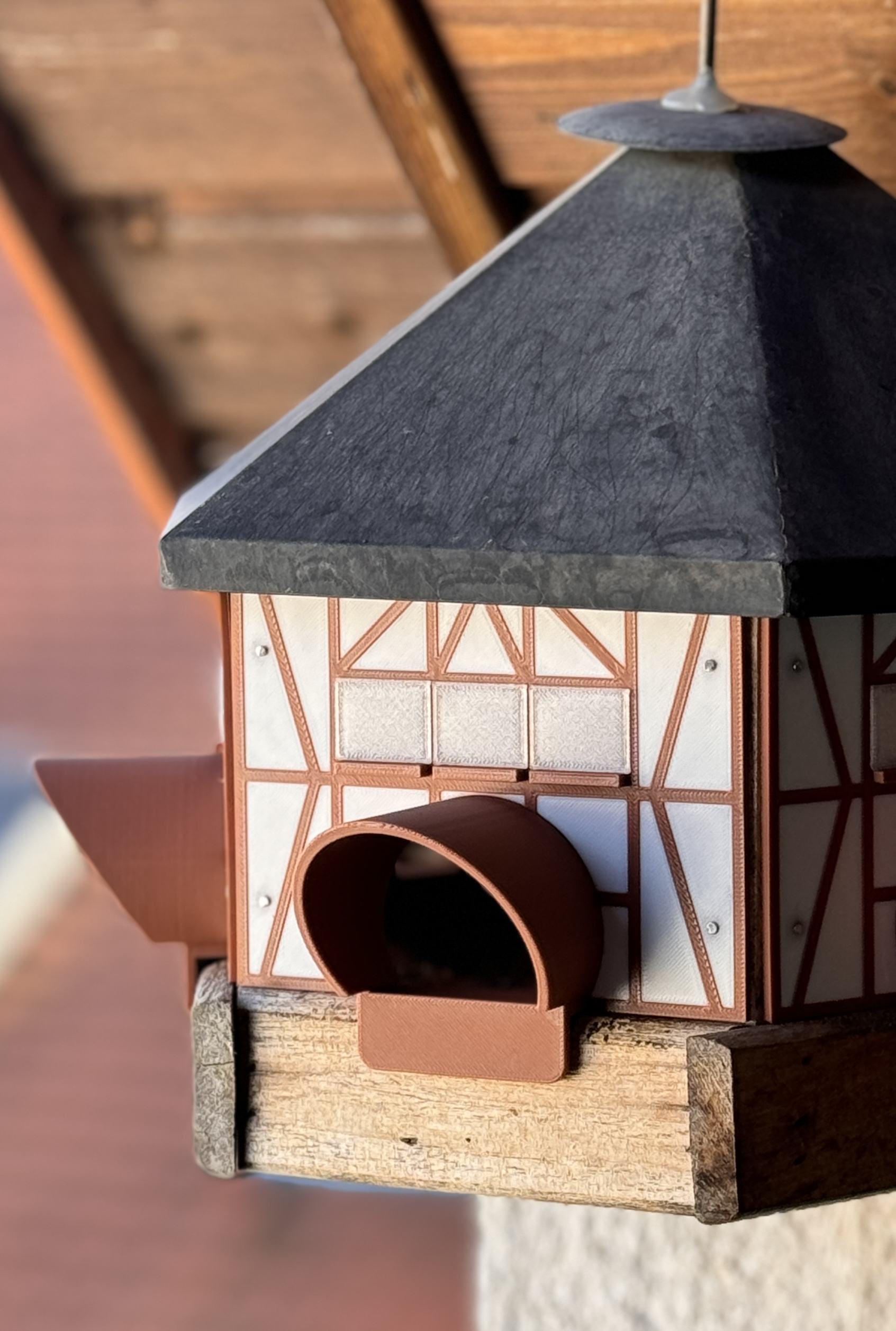

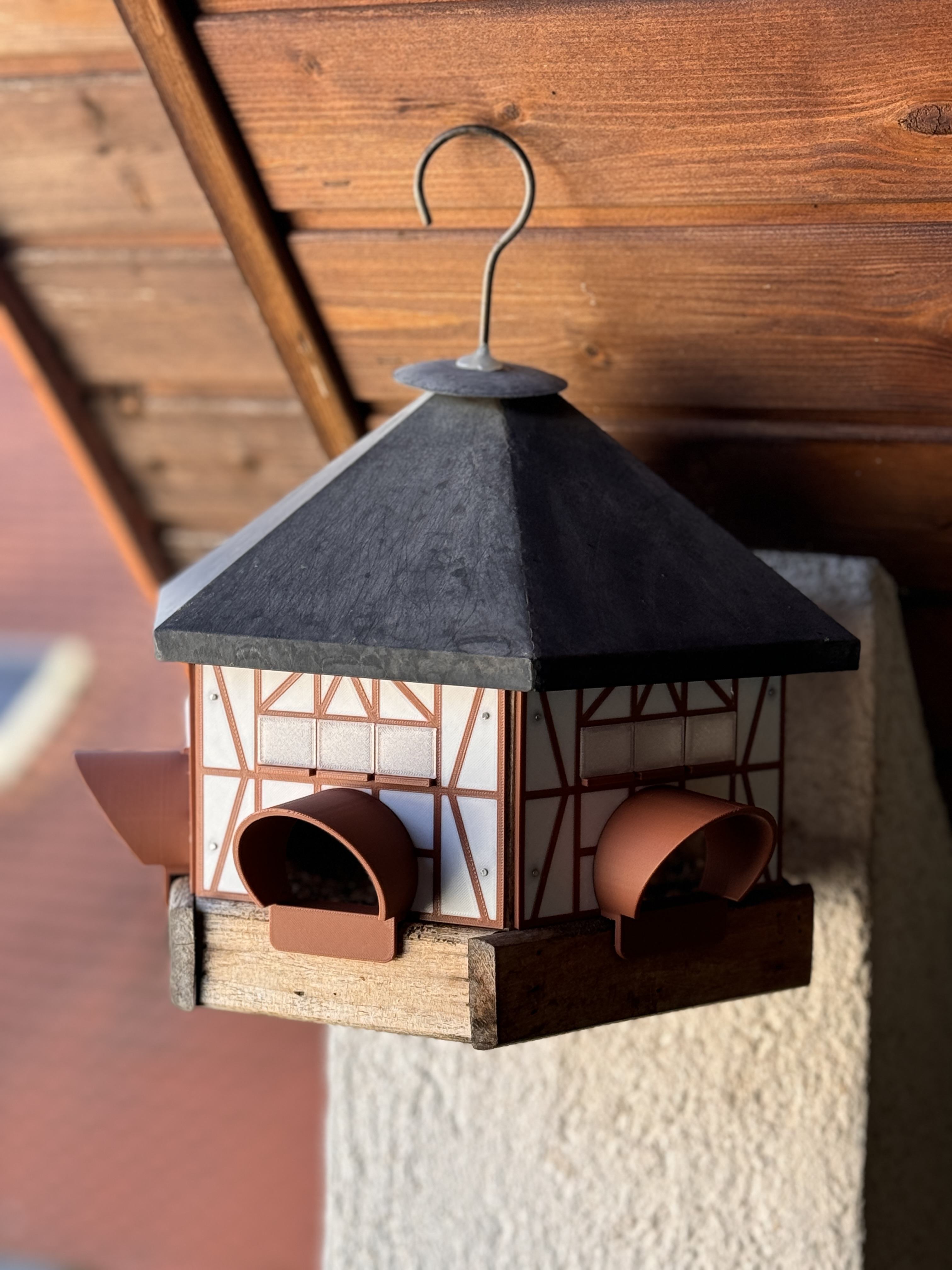

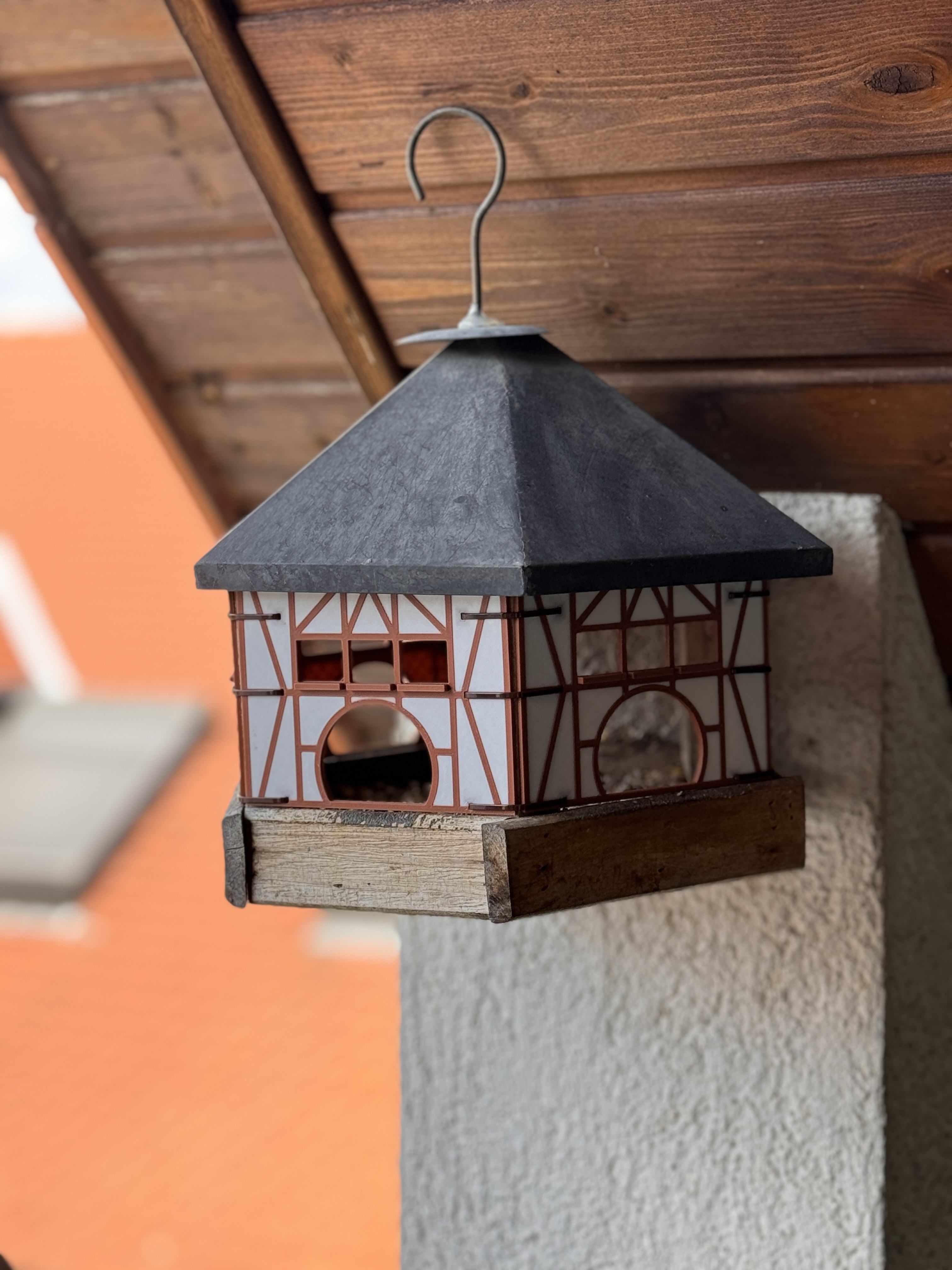

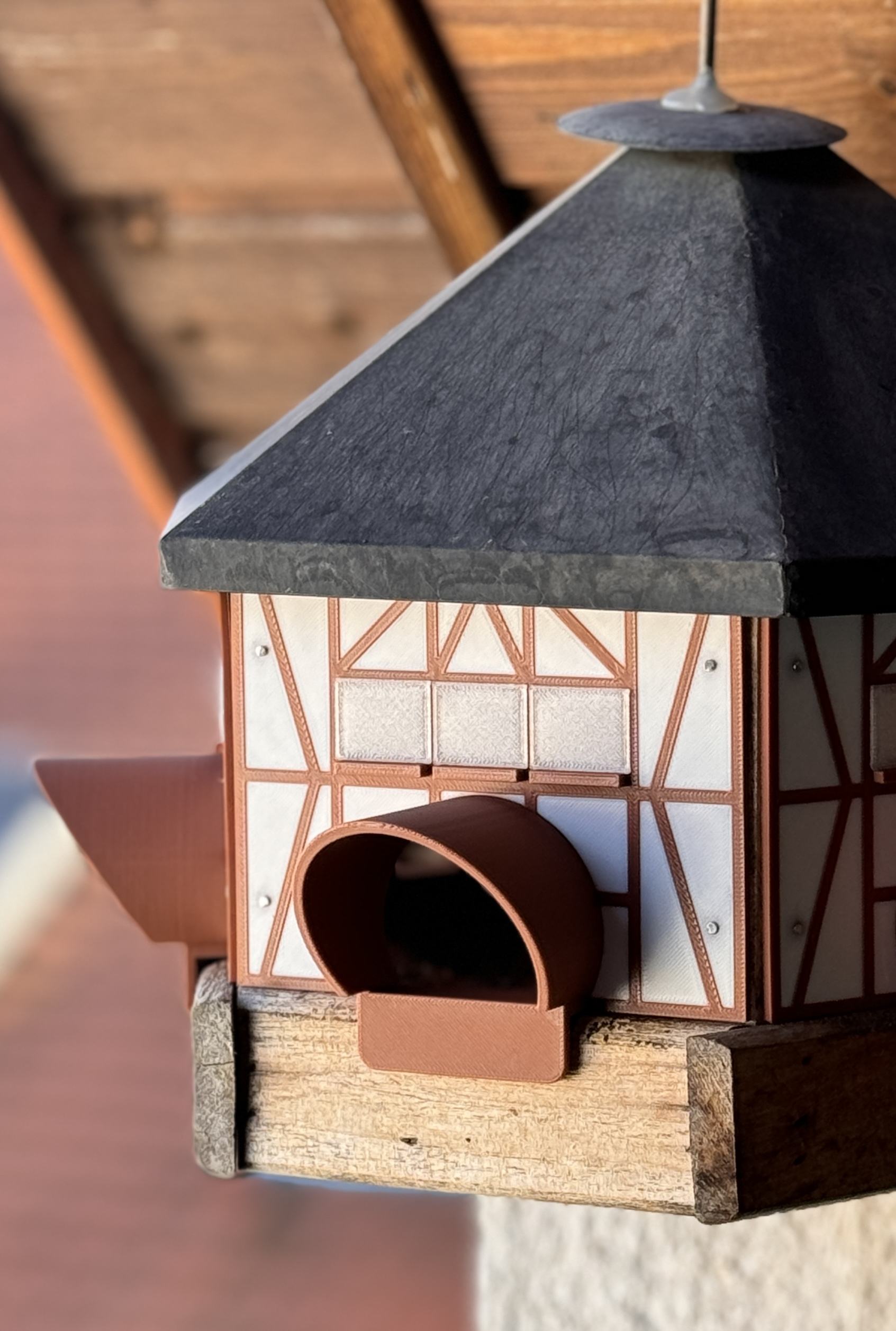

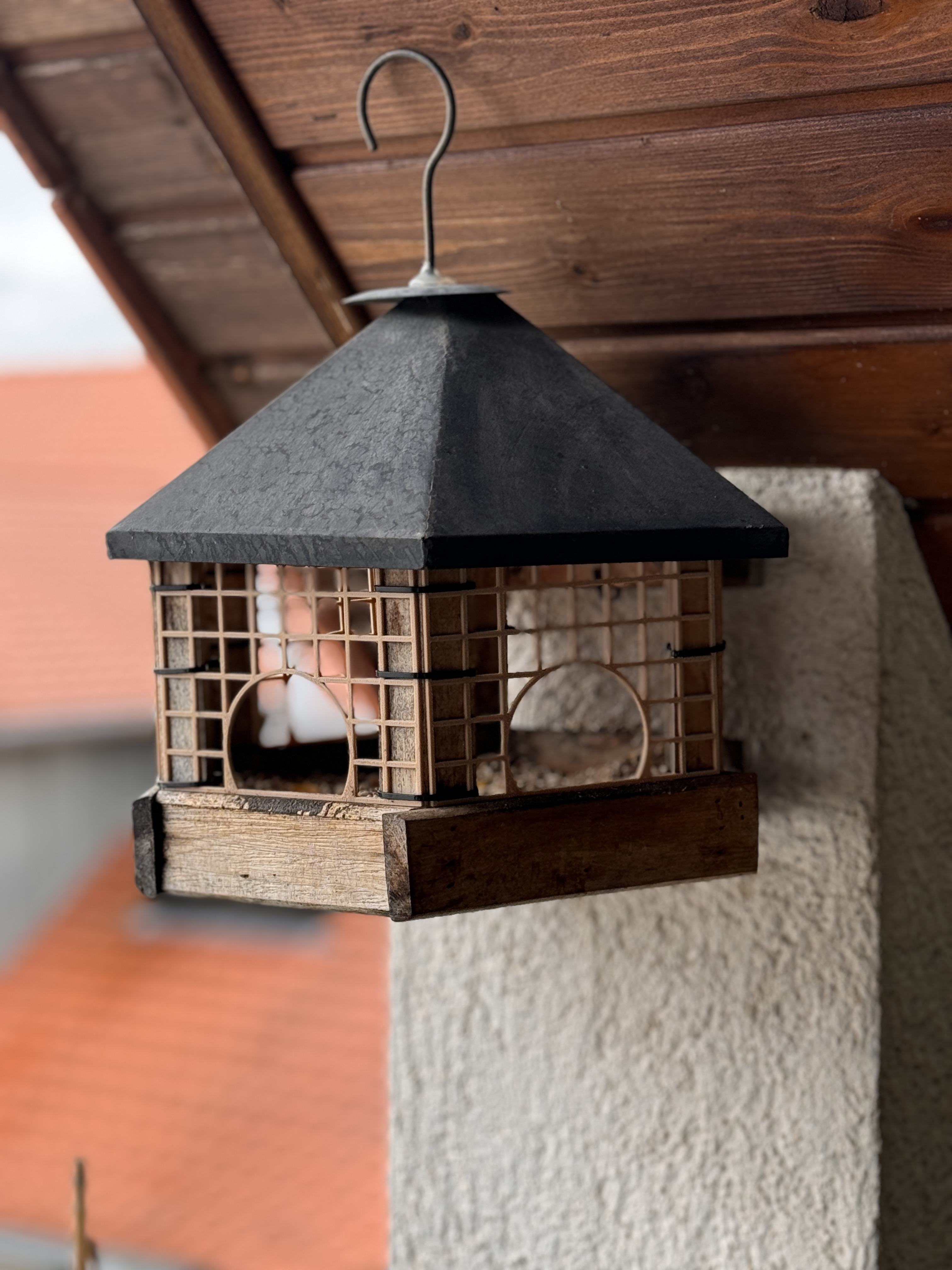

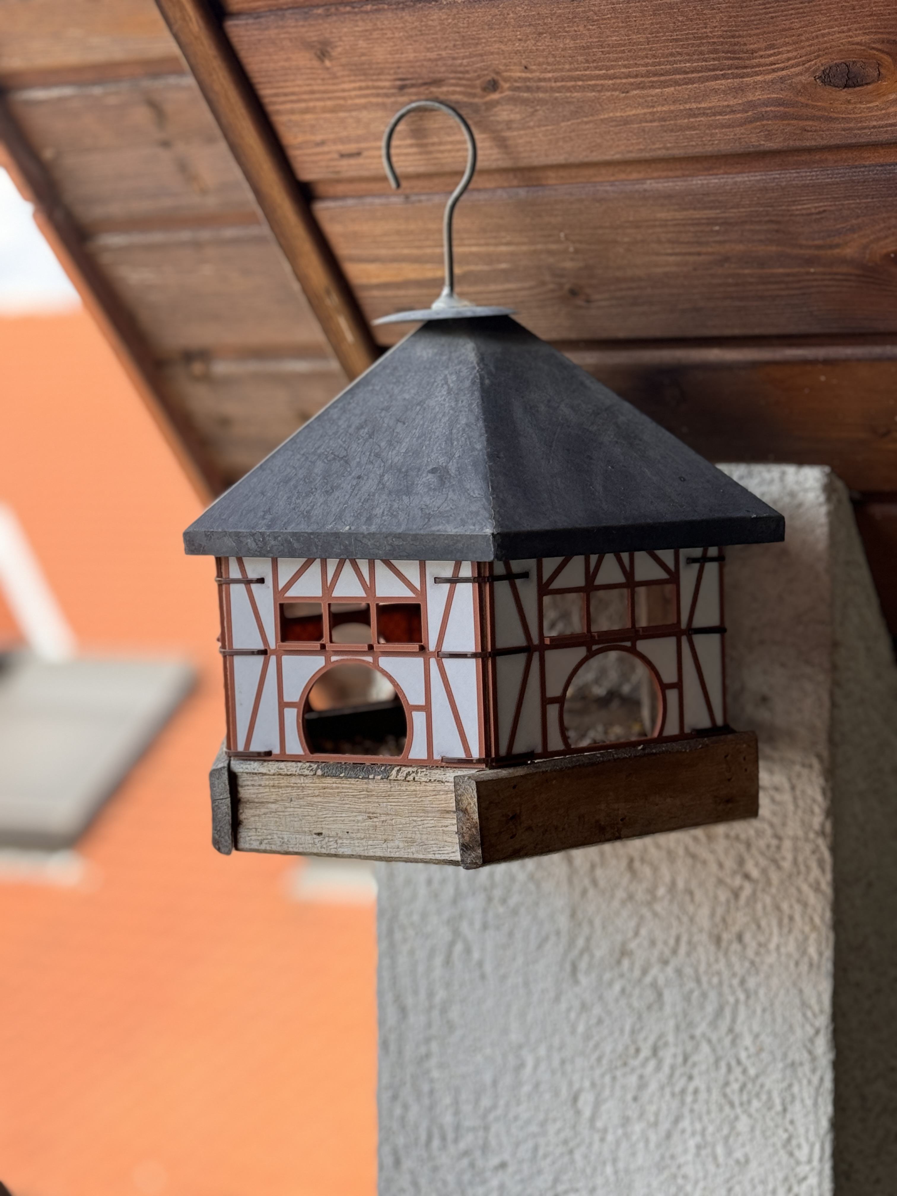

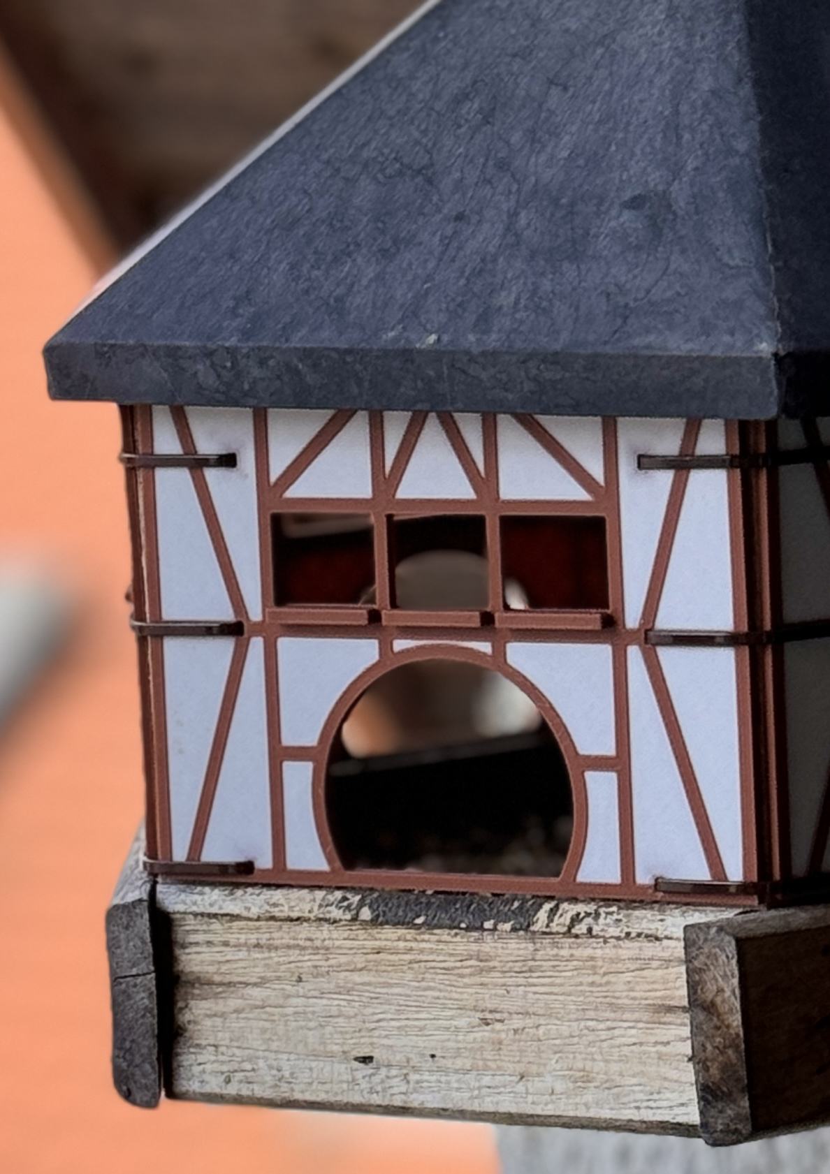

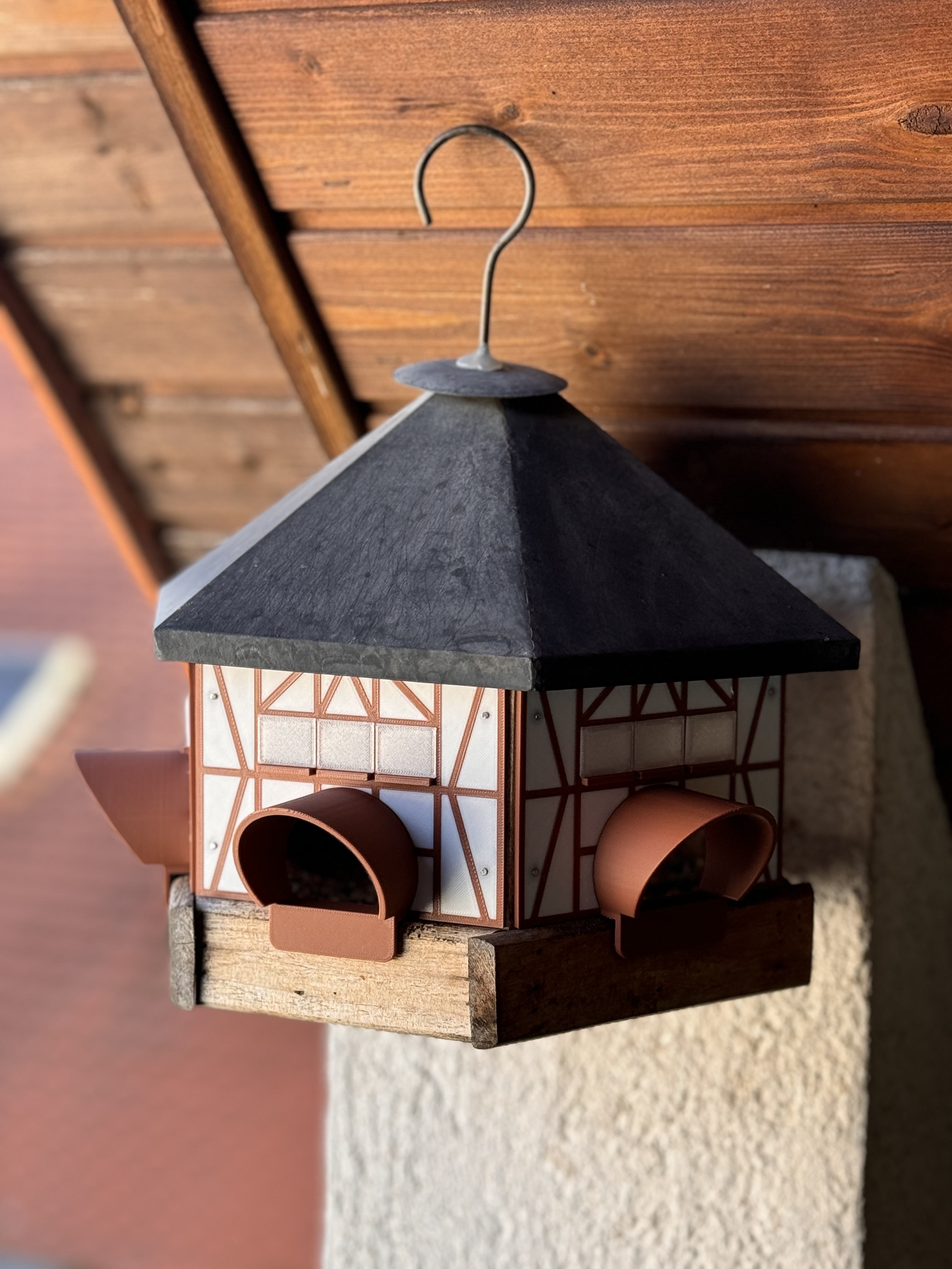

Da die fetten Tauben immer ins Vogelhäuschen wollten… zuerst nur sehr einfach und dann kam mir die Idee mit dem Fachwerk.
Anhang anzeigen 1004009Anhang anzeigen 1004010
Da habe ich mich ja auf was eingelassen…

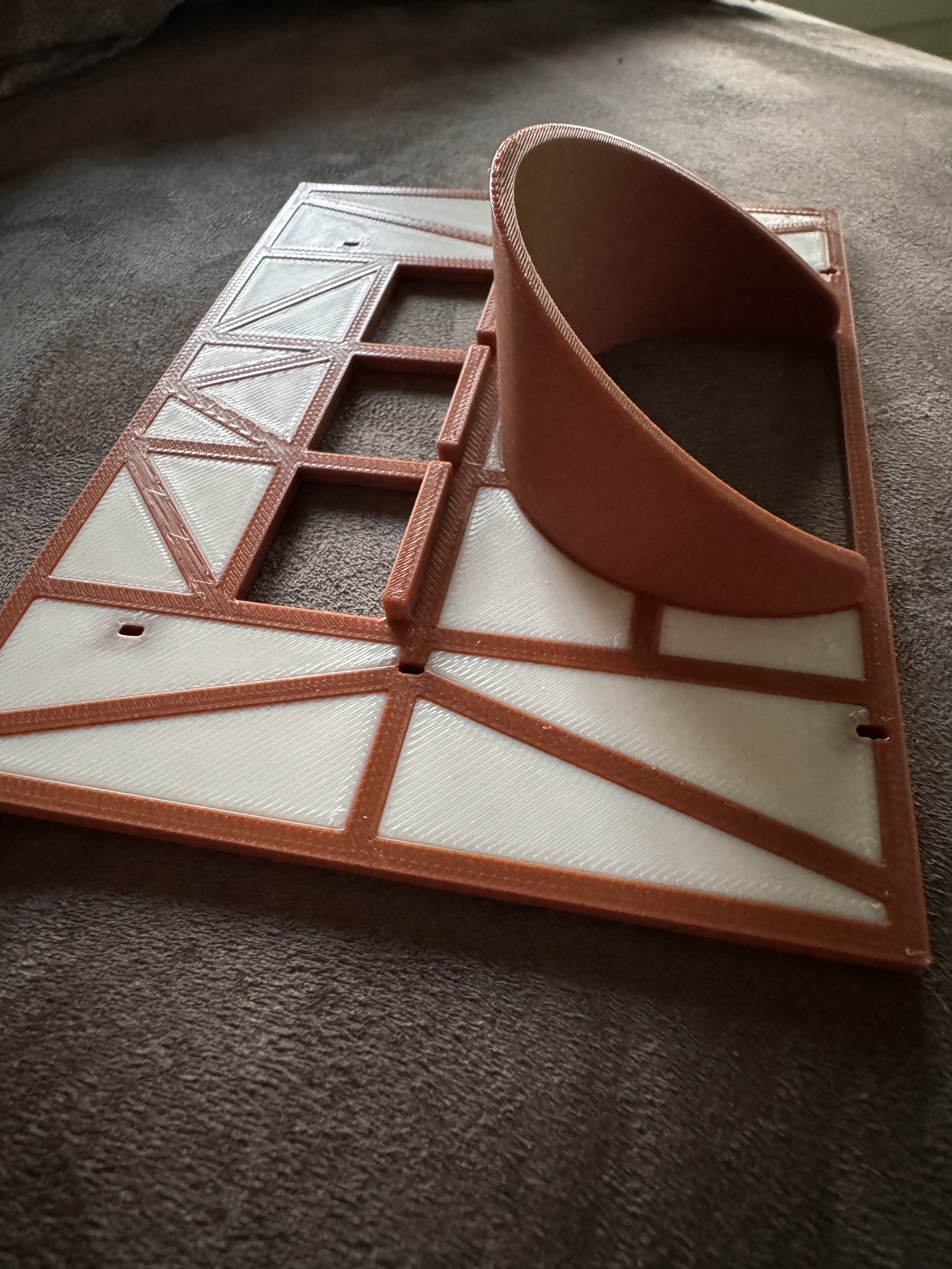

Da die Tauben sich dennoch weiter verköstigten, kam eine weitere Version mit einem kleinen „Vordach“. Nach ein paar Stunden wussten die aber auch wie sie ans Futter kommen.
Also kam eine weitere Version zum Einsatz, größeres Vordach und mit Stufe, sodass die sich nicht mehr festhalten können. Nun mit Nägeln befestigt, weil die sich an den Kabelbindern festhielten. Aber nun hielten sich die Viecher an den Fenstern fest. Stöhn… jetzt habe ich Fenster zum Einsetzen gedruckt.
wenn das nicht hilft kaufe ich eine Panzerfaust ;)

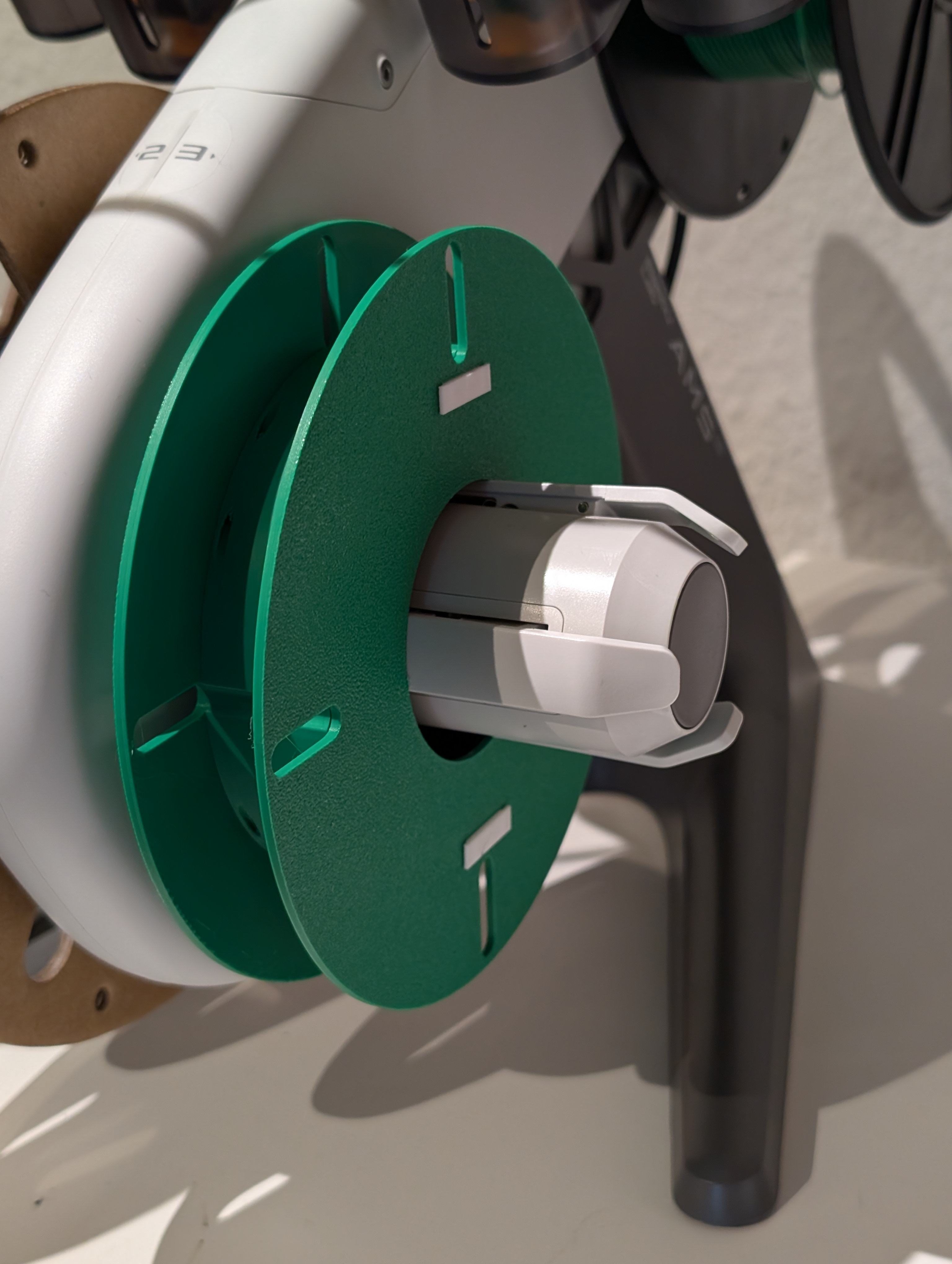

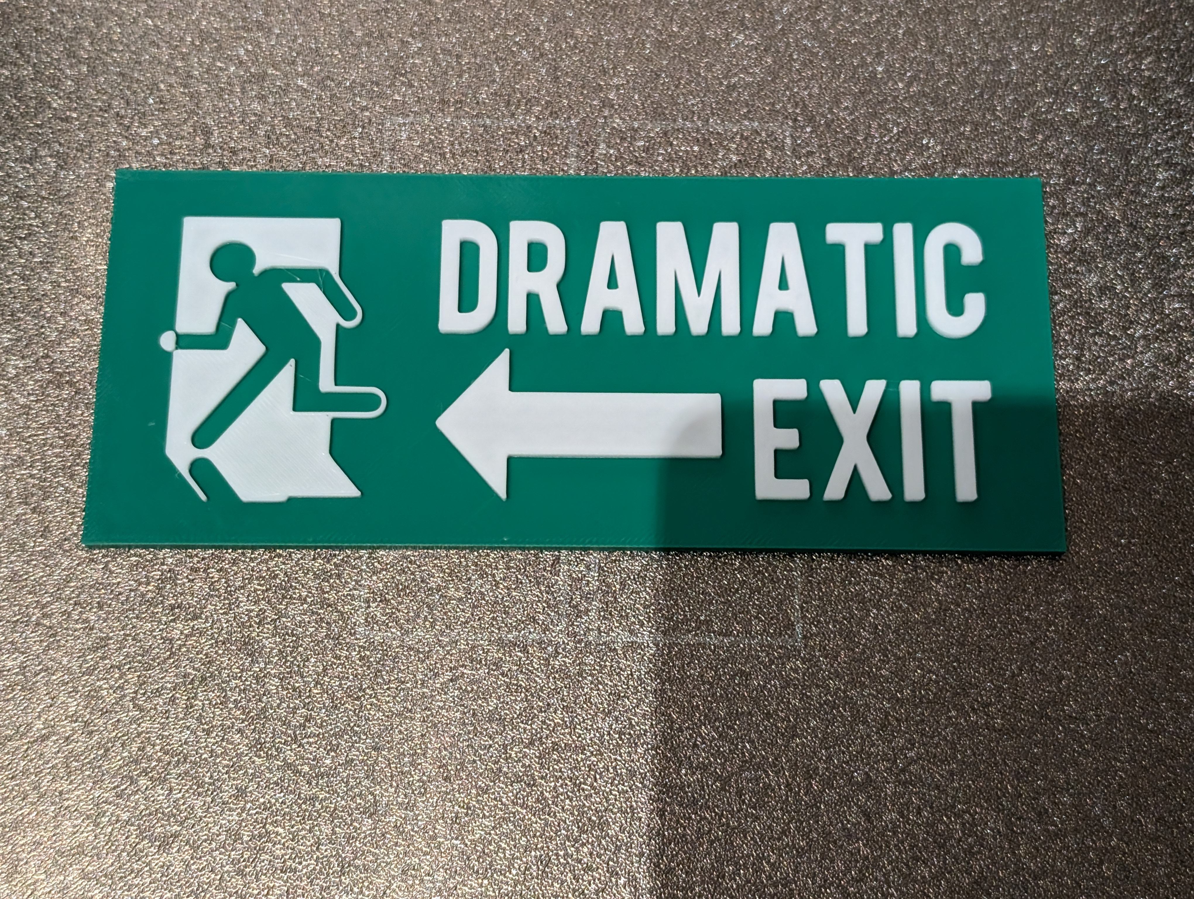

Nix besonderes, aber trotzdem geil 👍
Zwar die Farben in Bambu Handy falsch herum angegeben aber egal, sieht top aus 👍
Nein das ist kein CF Filament
Nur ganz normales Eryone PLA Matt schwarz
Druckt der A1 richtig geil 😍

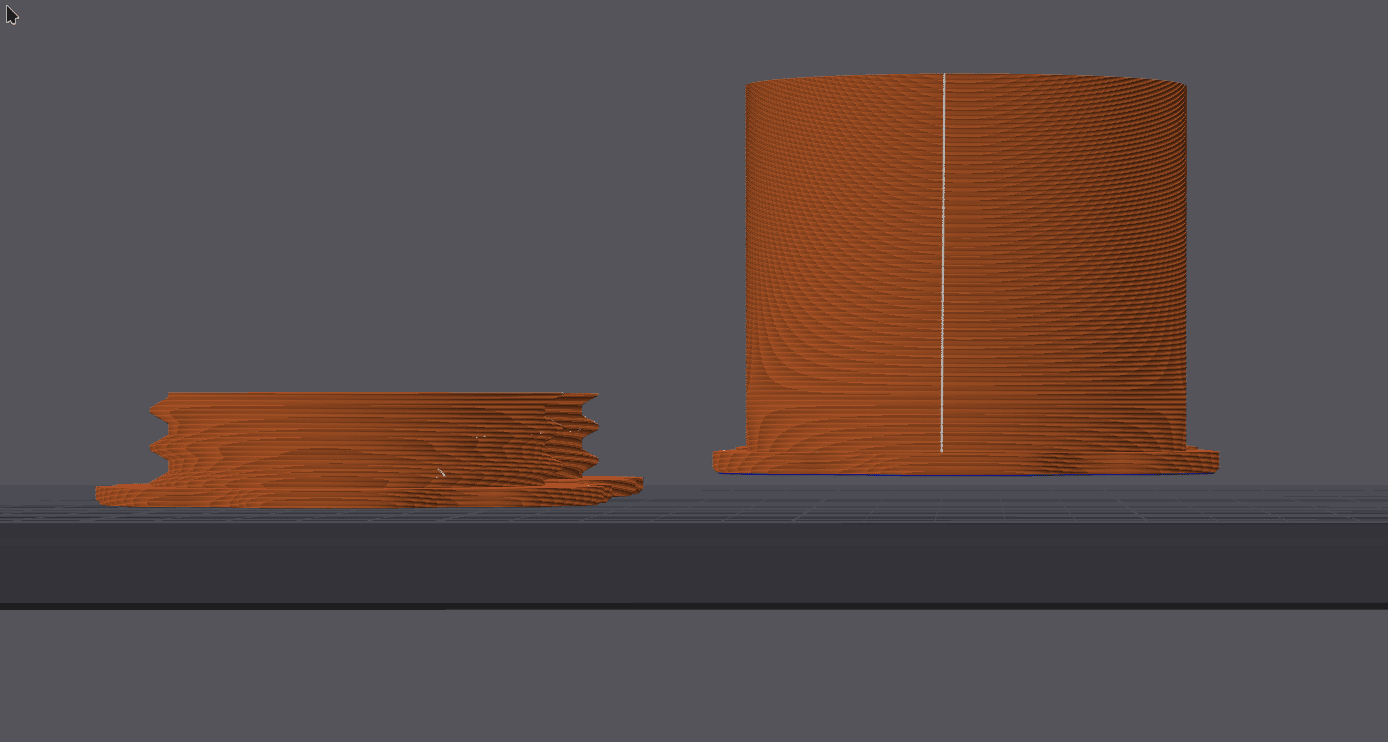

Sind da Layershifts? Oder hat das modell auf einer seite extrusionen?
Ja, Löcher und die Z-Naht hat er auch an verschiedenen Stellen gesetzt und nicht nur an einer Ecke

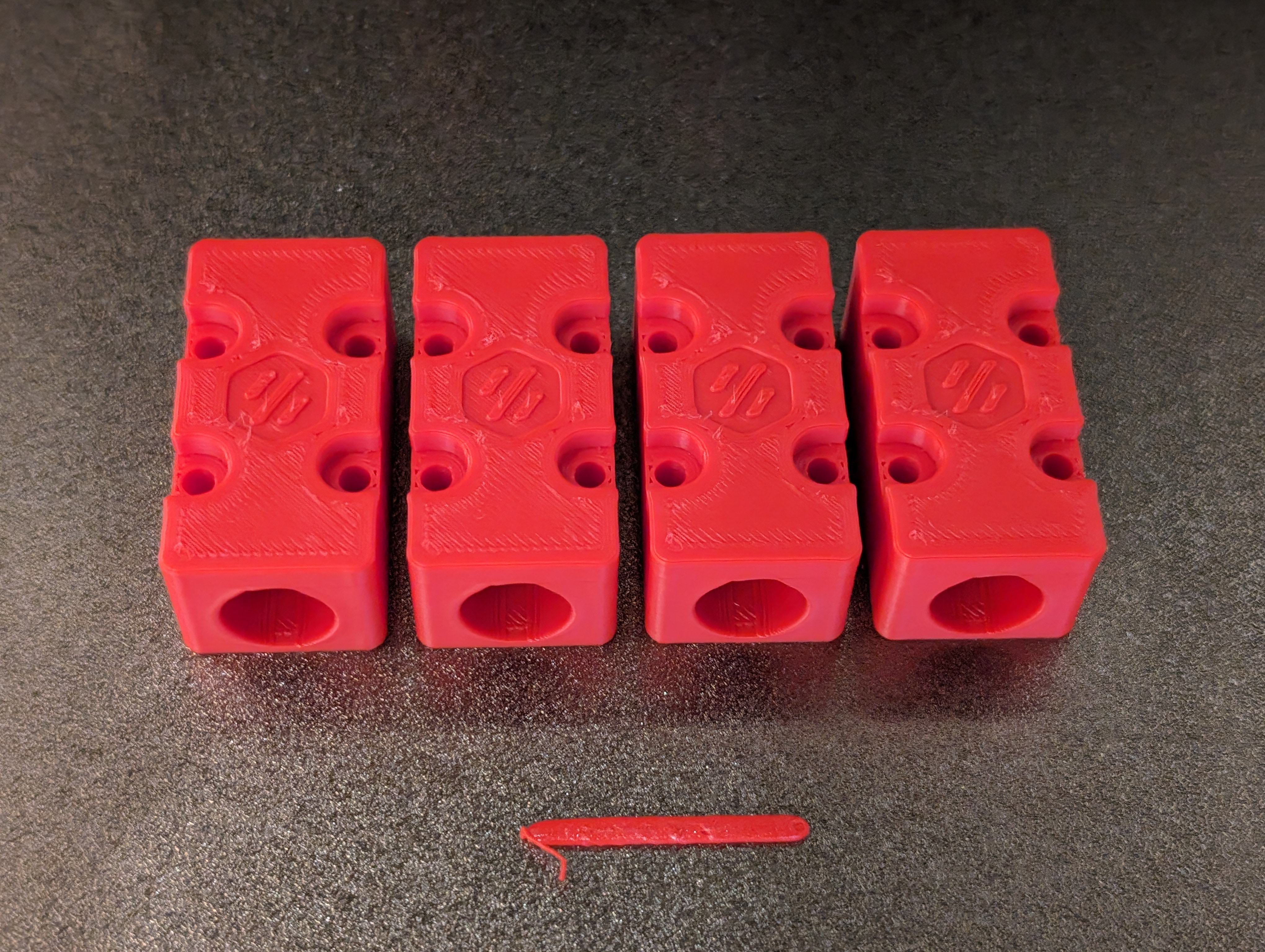

Hotend Halter fürs Multiboard.
Wenn die mal lieferbar werden, dann kommen die da rein

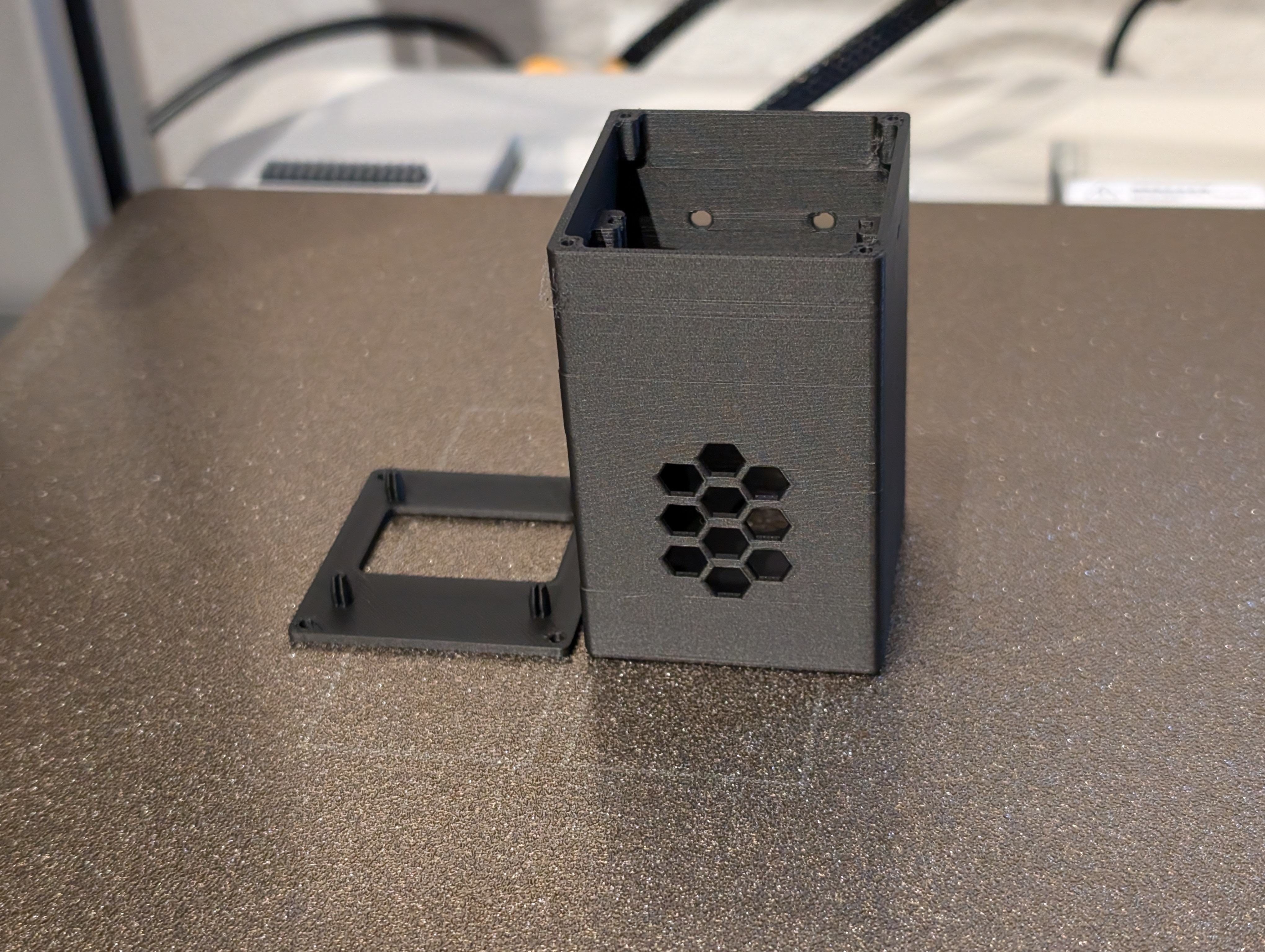

Eryone PLA CF, glaub ich will Cases aus nix anderem mehr

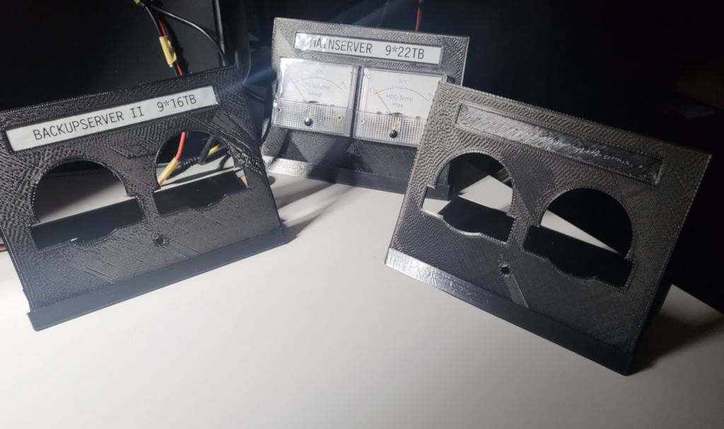

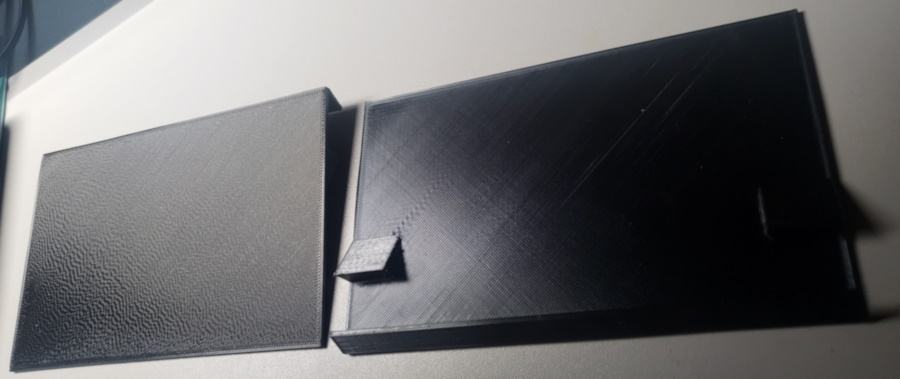

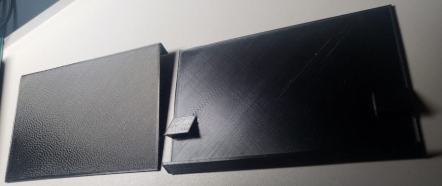

Mal noch 2 Ständer für die analogen Serveranzeigen 1x ohne die Glasplatte vorher mit IsoProp zu reinigen xD
Mit Reinigung druckt der echt "ok" füpr meine Ansprüche siehe Bild 2 halt nicht ganz glatt auf der Glasseite die hat glaub so kleine Noppsis.
