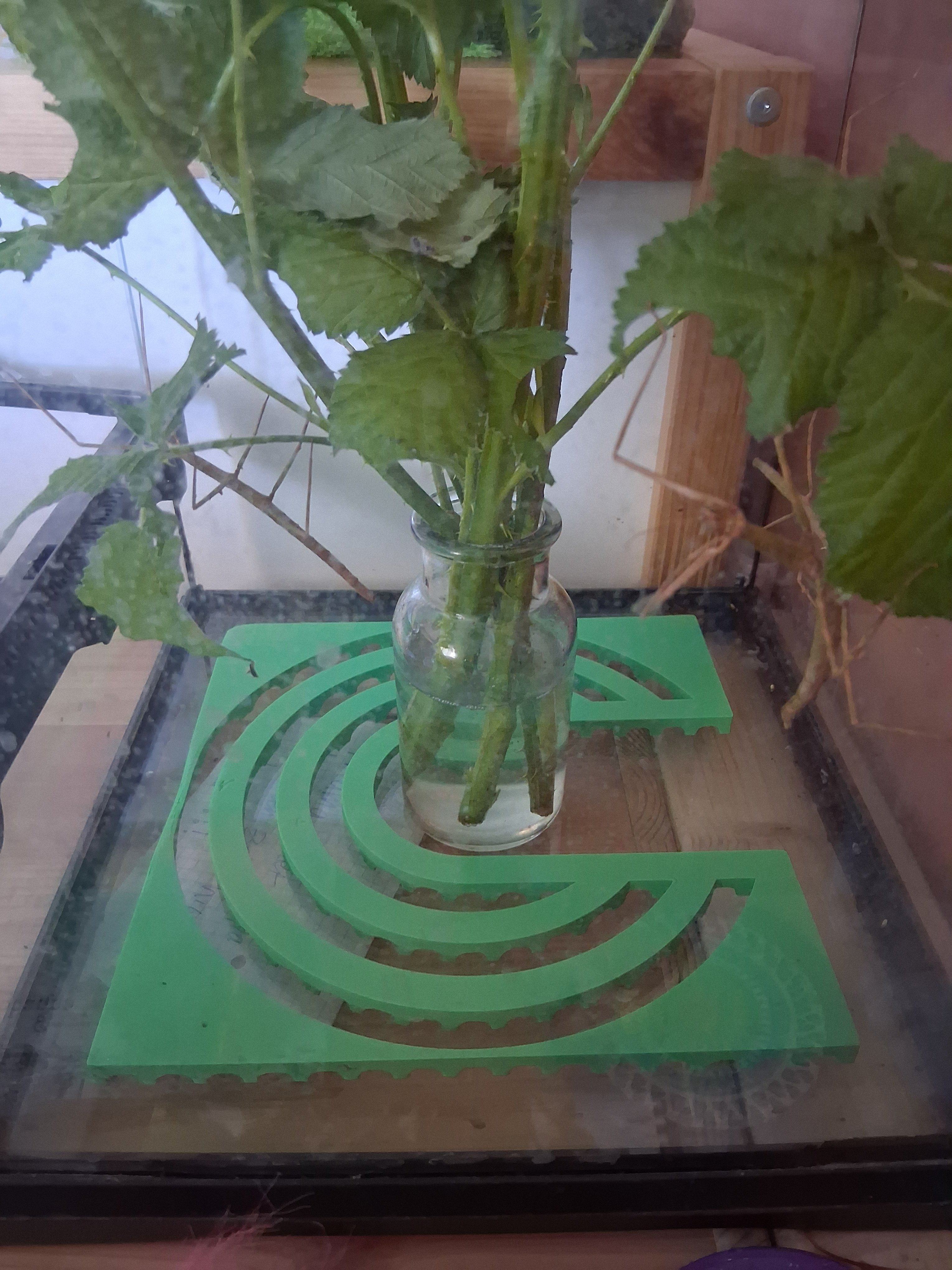

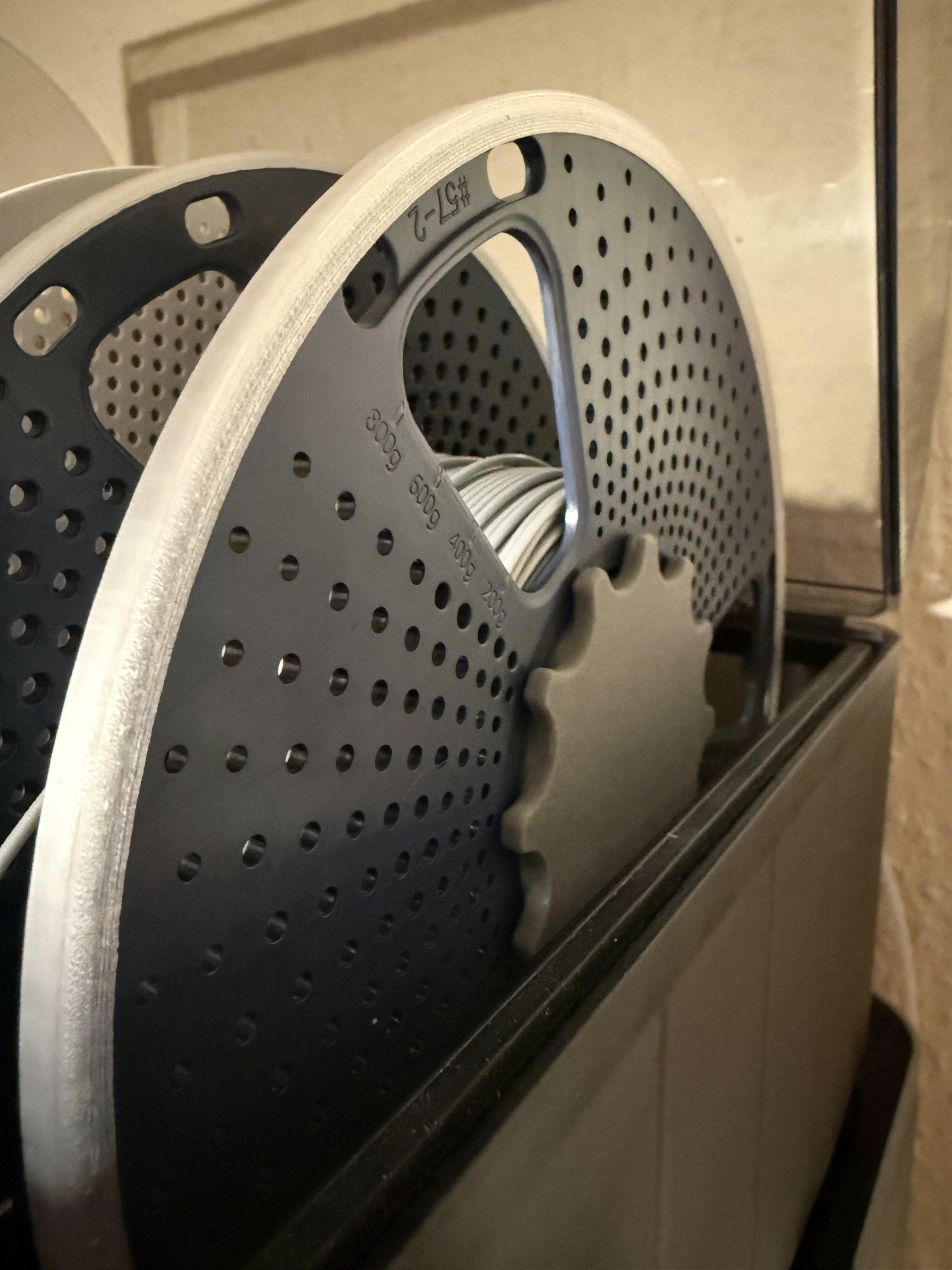

Habe auch ein Gewicht für die fast leeren Sunlu Rollen gedruckt. Zu spät gesehen, das es für die alten schwarzen Rollen war, aber auf 86,5% reduziert, passen sie auch in die grau/blauen Rollen.

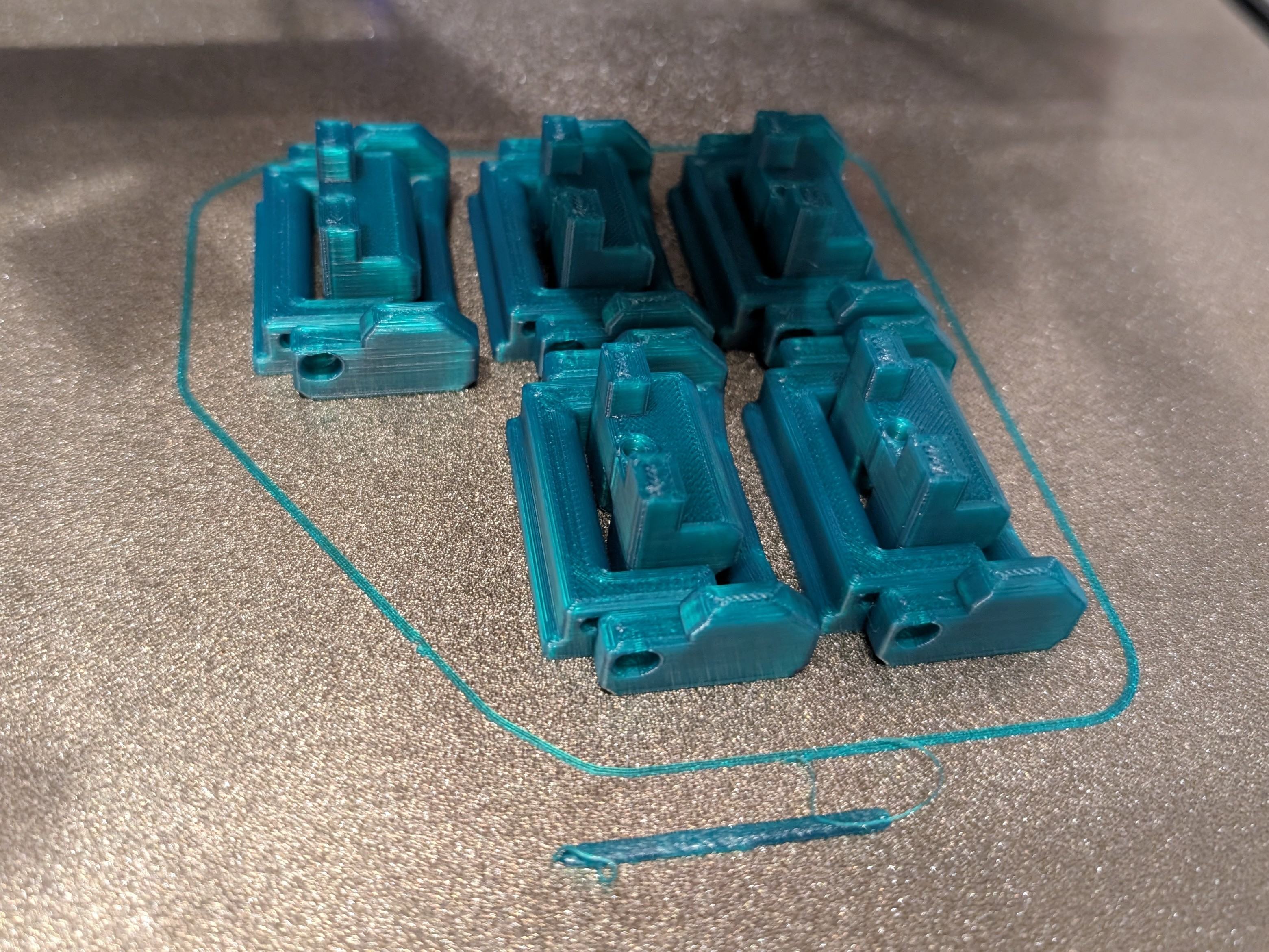

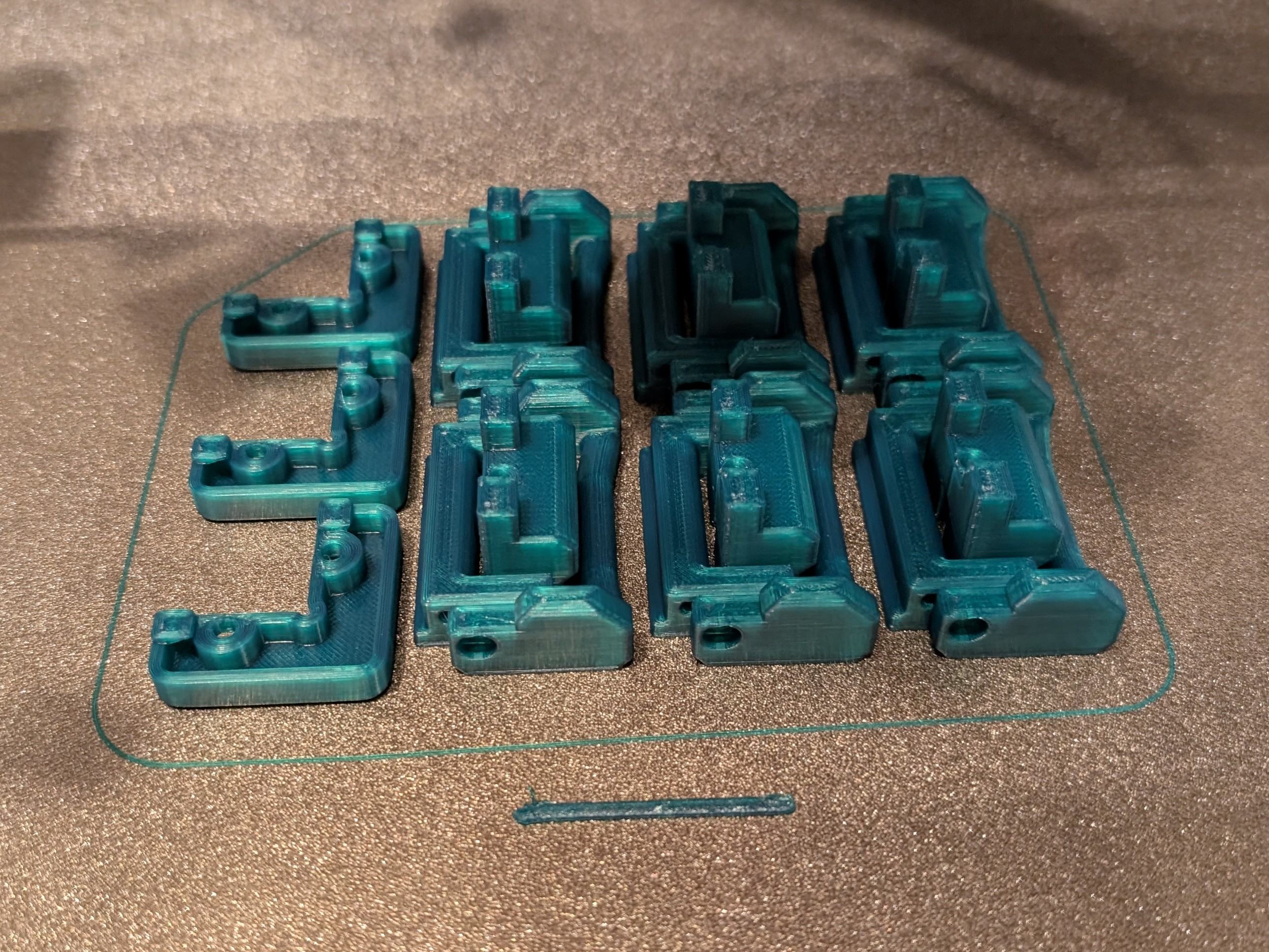

Halter für die Plexiglas Panels des Voron Trident.
Variante mit schnell Ver- und Entriegelung:

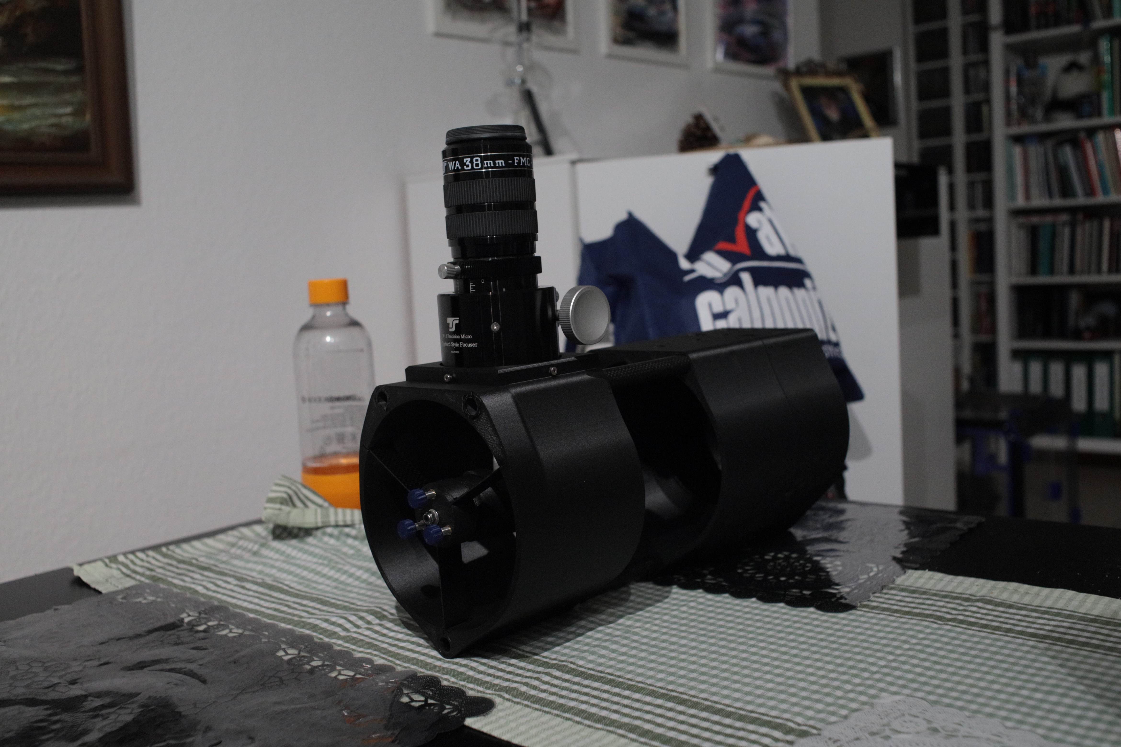

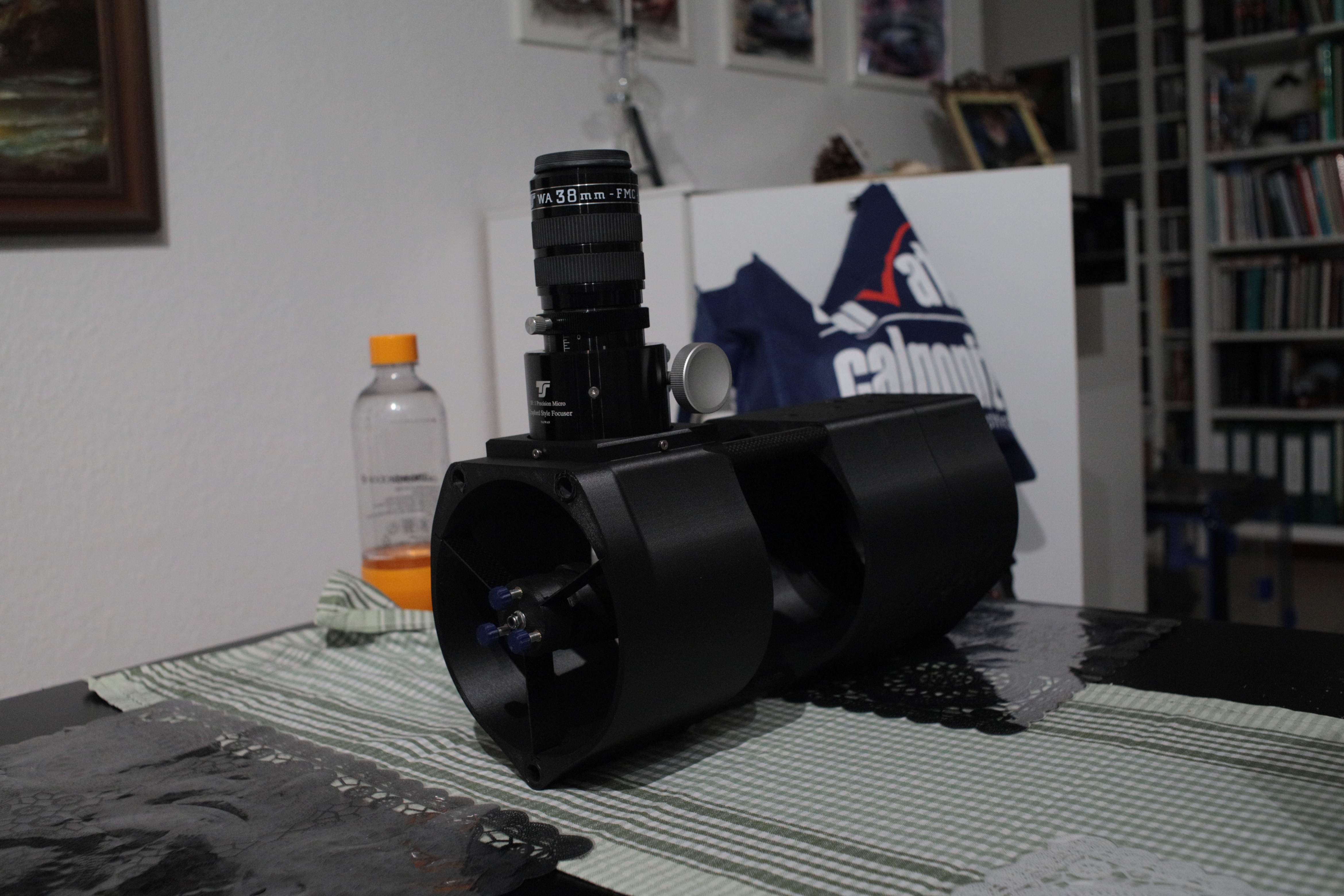

Aktuelles Druckprojekt. Ein Segment fehlt noch, dann ist das Teleskop fertig. Durchgucken geht schon.
Diese Farbe ist schon echt cool.

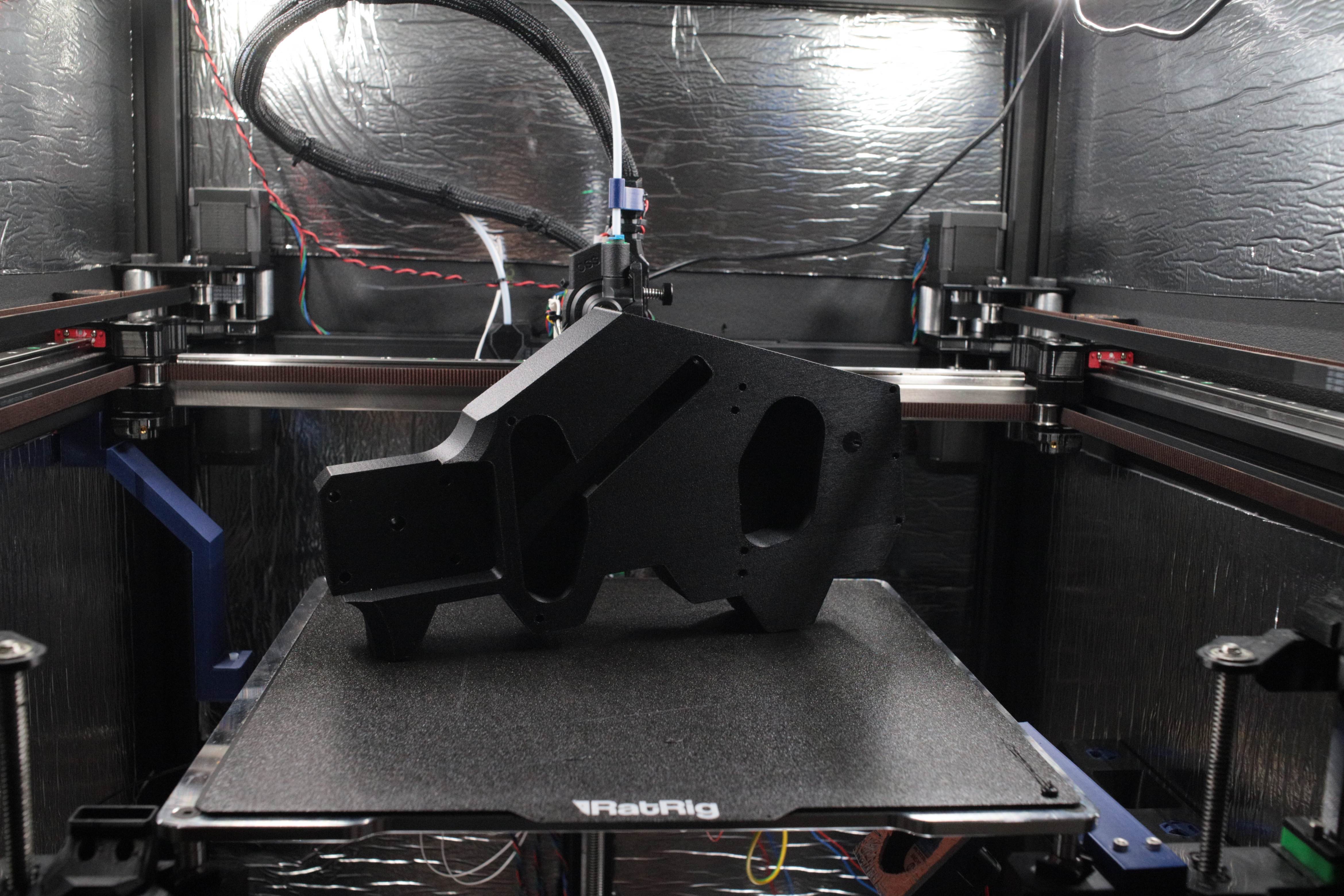

Das bisherige Meisterstück des VCore: knapp 600 g ABS-GF, 14 h Druckzeit.

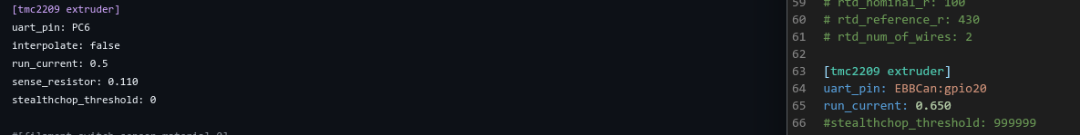

Ich glaube ich passe erstmal die Einstellungen an, habe noch die von Formbot drin stehen.
Die haben bei den anderen Motortreibern auch nicht gestimmt.
Links: Voron Standard Rechts: Formbot

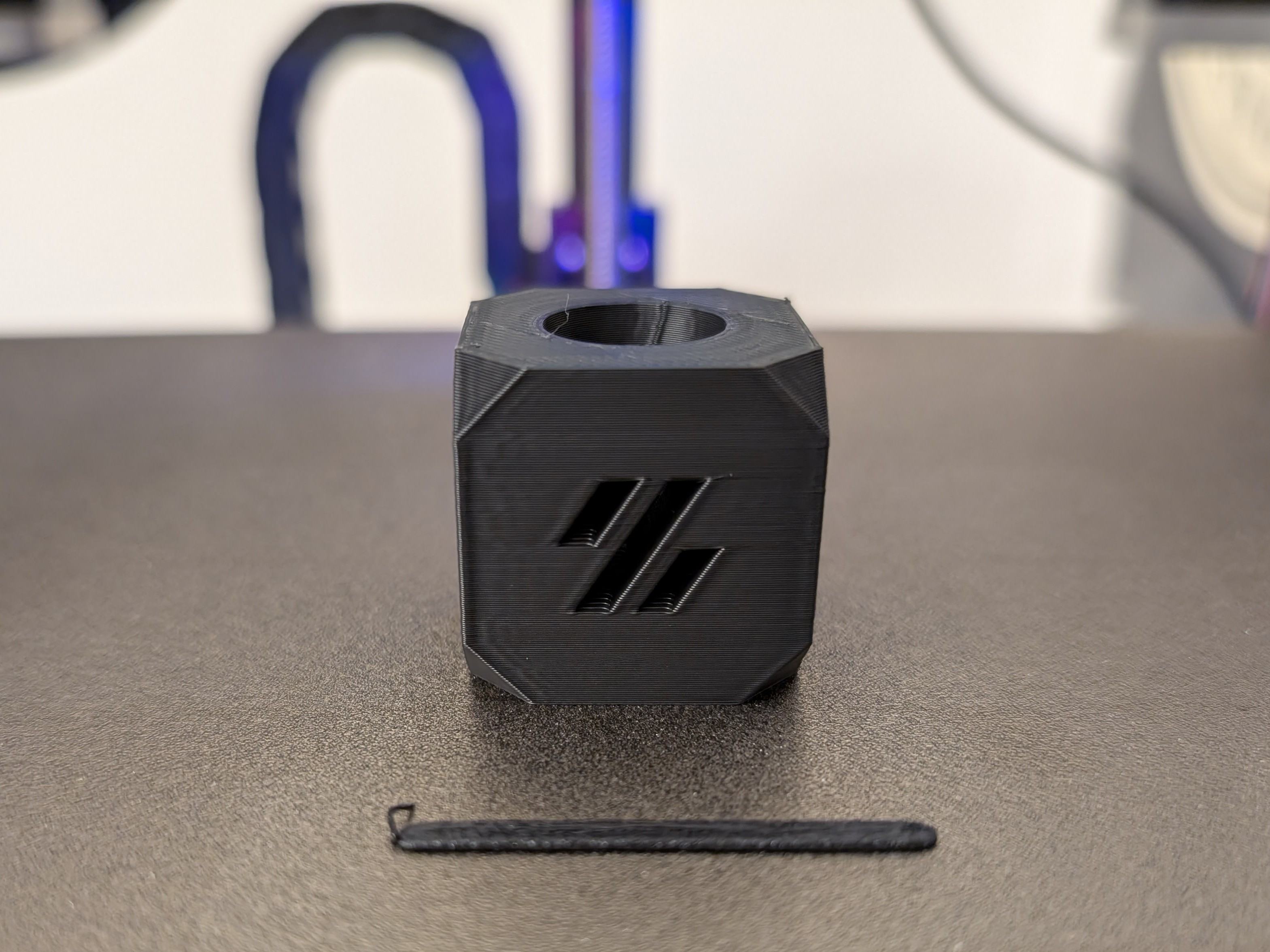

So, Lösung war wohl ganz simpel.
Musste nur die Spannschraube vom Extruder nochmal richtig anziehen. Die hatte ich zwar reingedreht bis Anschlag, hatte sich wohl aber verklemmt.
Konnte die nochmal fester anziehen, soweit wie bei einer Daumenschrauben eben möglich.
Sieht jetzt besser aus (Druck habe ich dann abgebrochen):
Ausversehen als Flow noch die 0,92 drin gehabt (vom großen Voron) daher sieht es erst bei +0,5 (0,966 Flow) gut aus
@Ahrimaan
Ne noch gar nicht.
Erstmal nur E-Steps, Temperatur und Flow.
PA, Resonanz und usw. kommt noch.
Gedruckt hatte ich jetzt mit 0,98 Flow und 0,025 PA bei Smoothtime 0,4s (vergessen in Materialprofil abzuschalten), bei 215⁰C
Edit:
TMC Autotune kommt auch noch drauf, noch sind die Motoren zu laut.

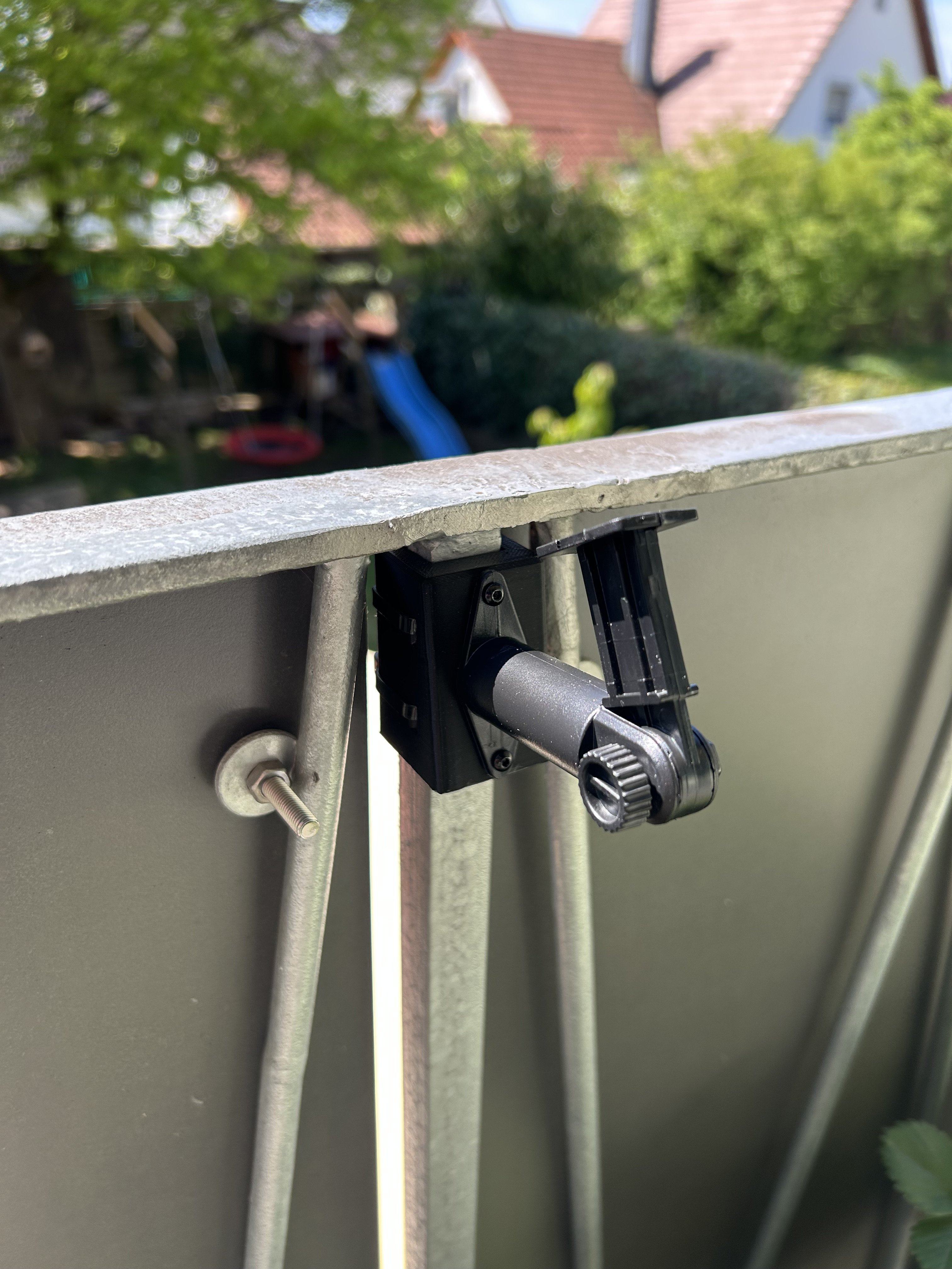

Halter für den Halter der Bewässerungsanlage, wenn endlich meine Optokoppler kommen kann ich den ESP rein verfrachten und das komplett montieren :d so kleinere ABS Teile gehen auch auf dem A1 echt gut, hatte jetzt minimales Warping aber in dem Fall ja nicht relevant. Zum Pfosten ist noch leichtes Spiel, falls noch irgendwas als Anti-Rutsch dazwischen muss.

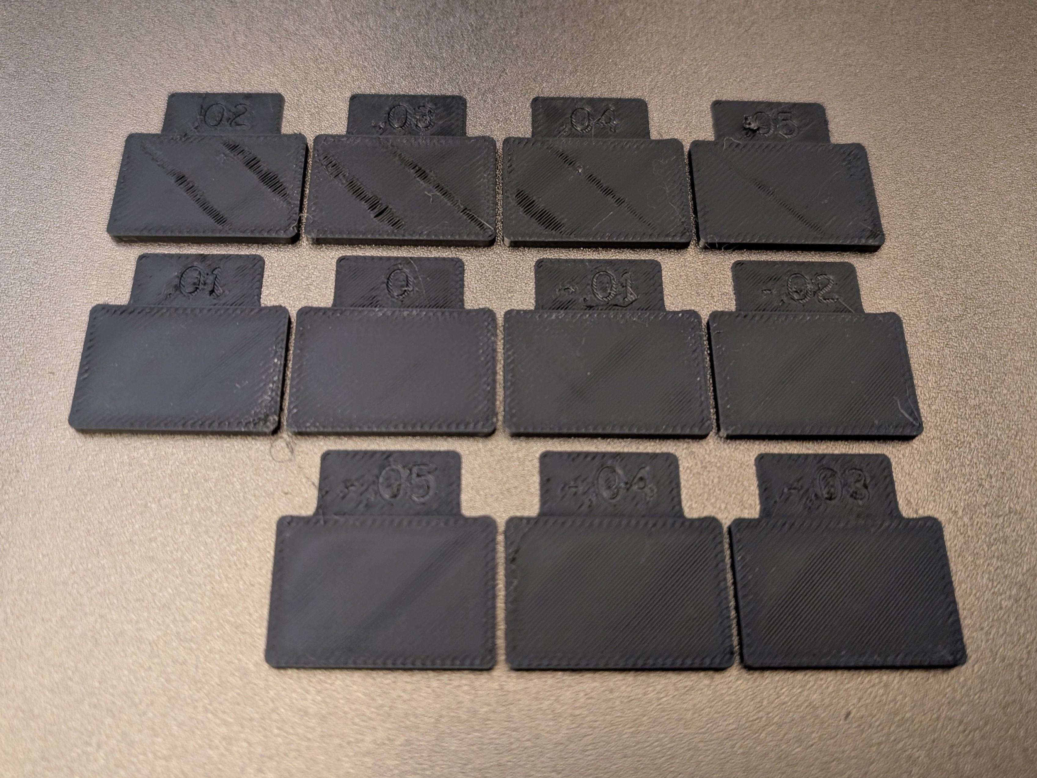

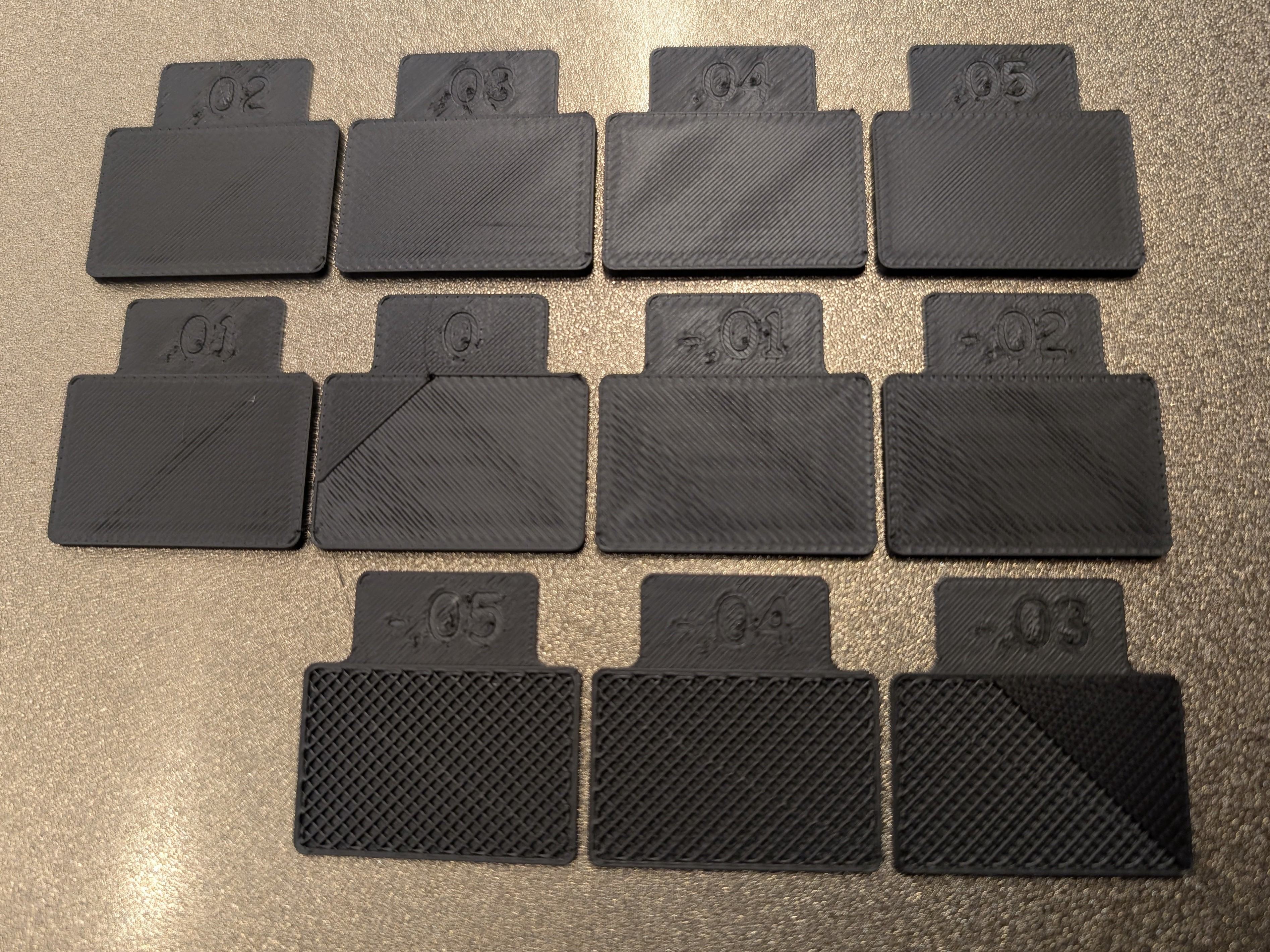

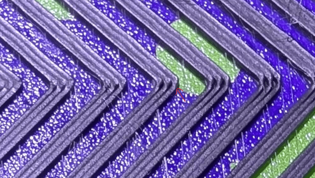

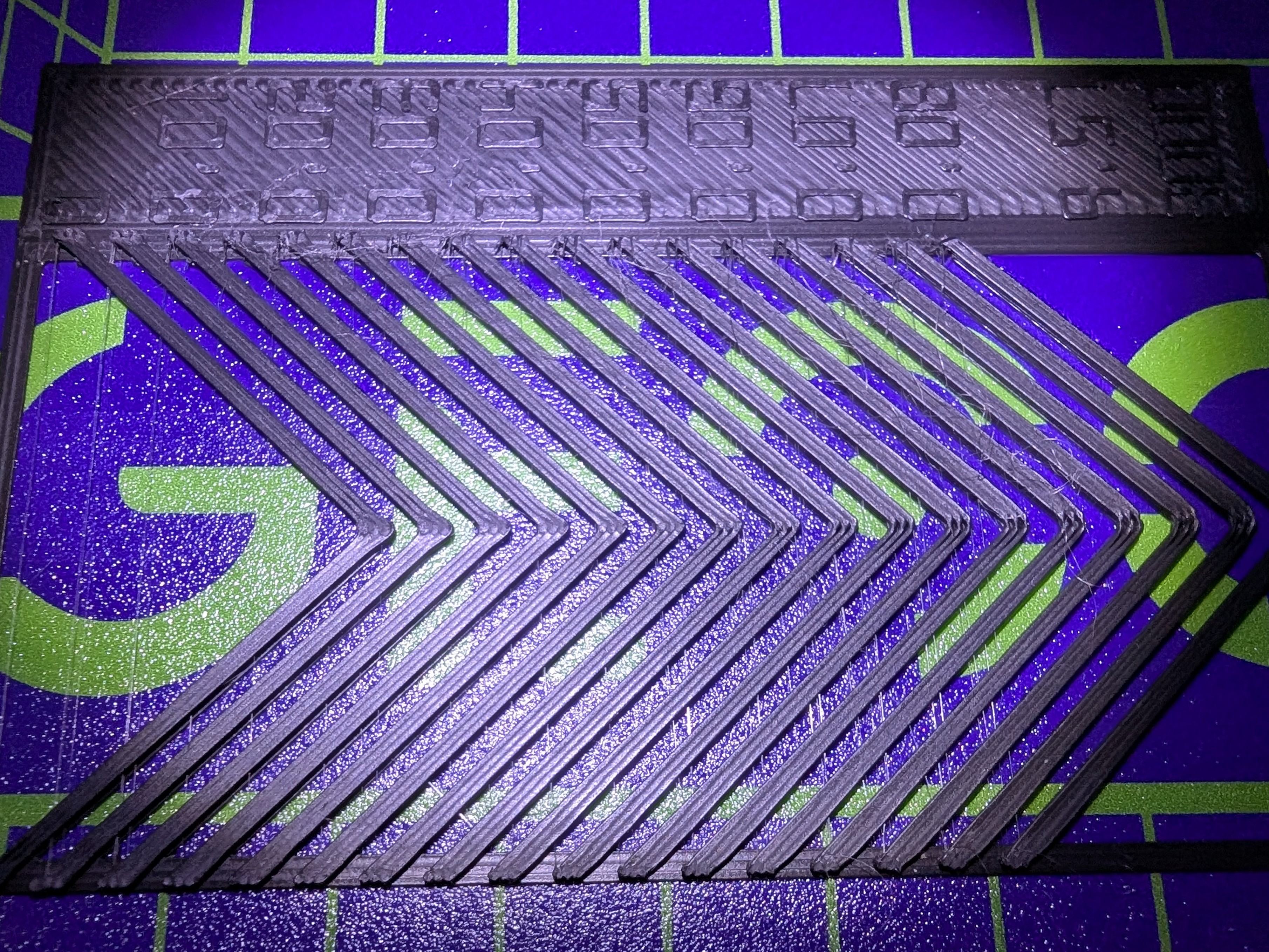

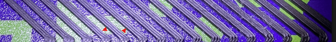

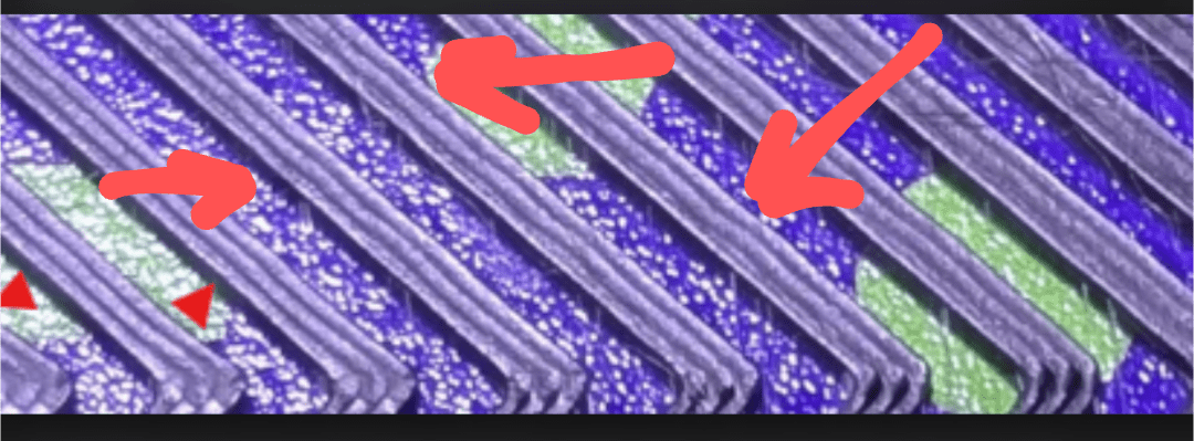

Mhm, irgendwie passt mir das Druckbild noch nicht ganz.
Sehe ich das richtig, das die oberen Linien (schräg von links nach rechts) nicht gerade sondern wellig sind?
(ist jetzt unabhängig von der Druckplatte)
Direkt hinter dem Winkel, aber das ist ja zu erwarten, wenn der PA nicht passt.

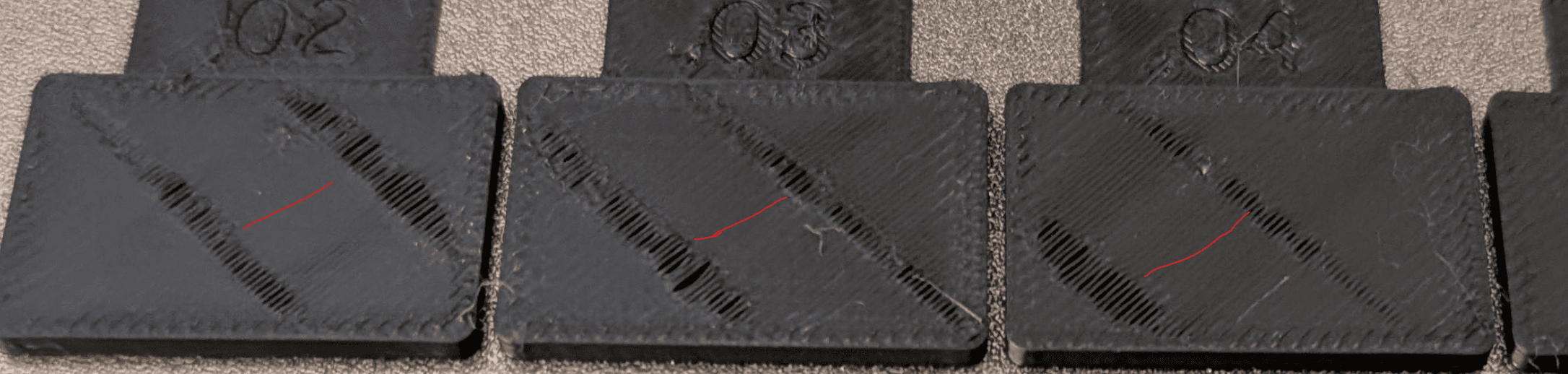

Gefällt mir aber keiner richtig gut von, am besten finde ich 0,025.
Ist auch weiter oben:
0,035 ist optimal, Erfahrung hat gezeigt kleine Lücke beim PA Test ist optimal
Oh, ok.
Den 0,035 finde ich aber nicht schön ^^
Lasse PA immer in 0,0025 steps fahren ^^
Sorry, ich meinte 0,03😅
Der erste mit Lücke, ist immer der beste später bei den Drucken gewesen

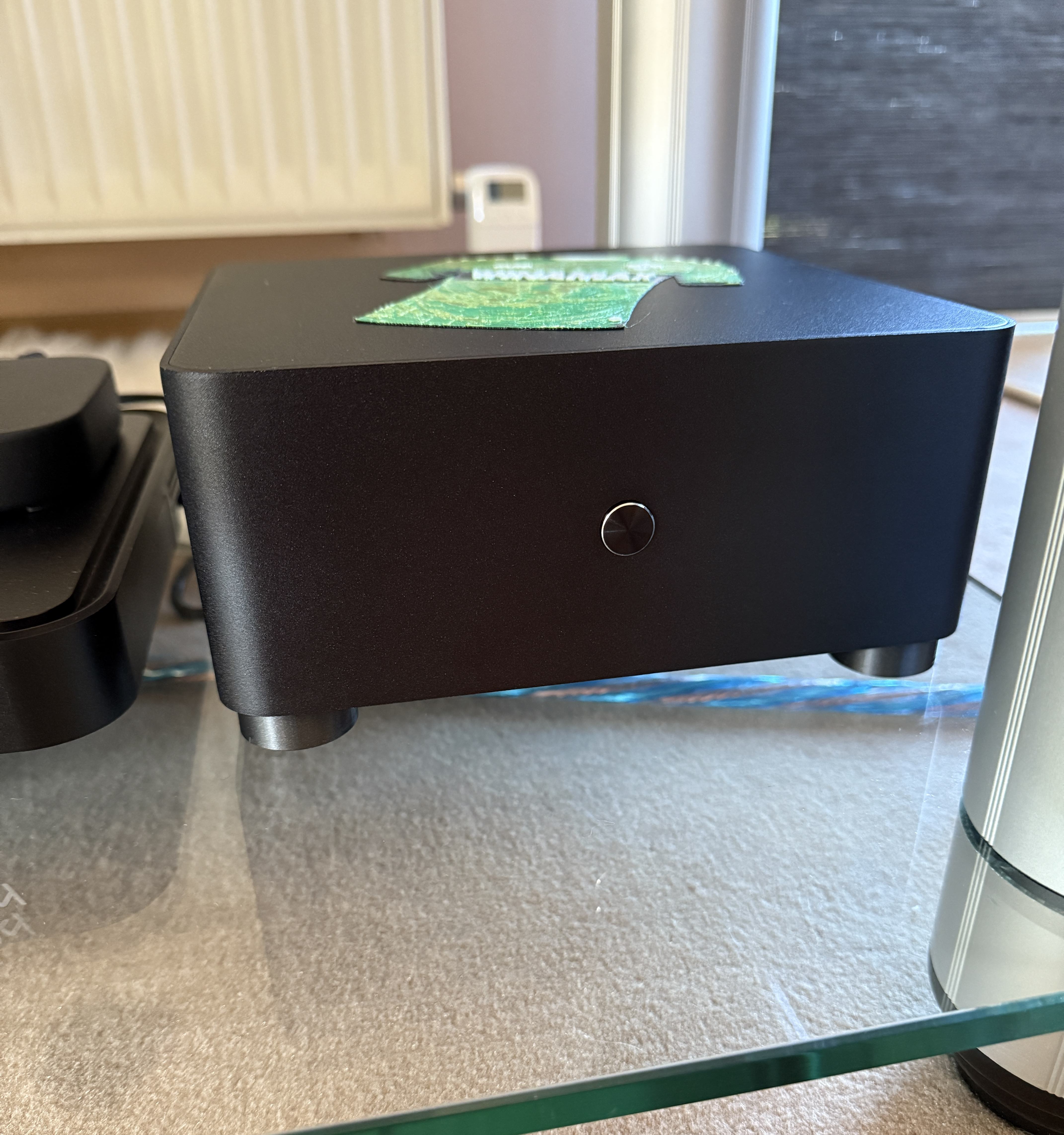

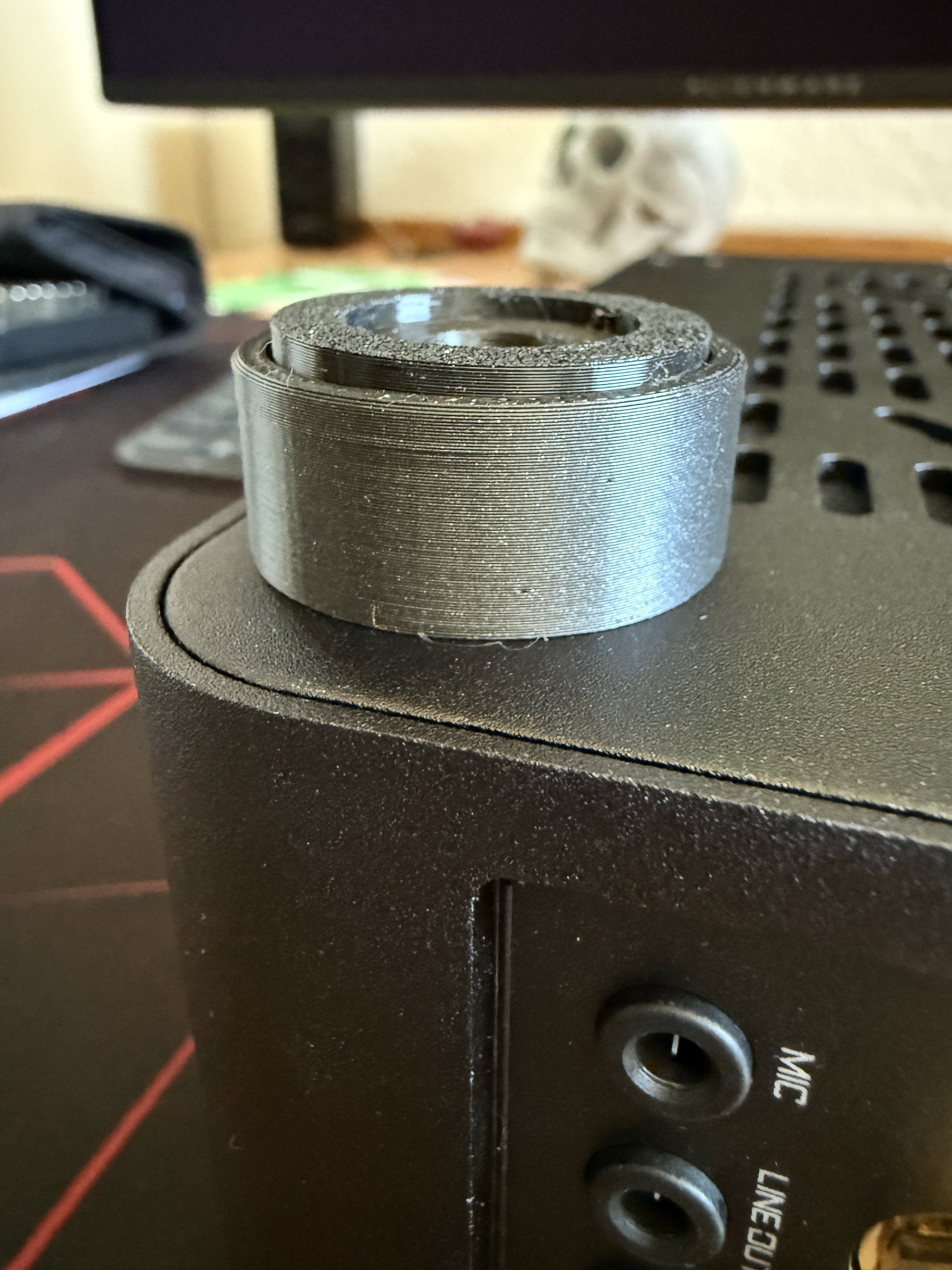

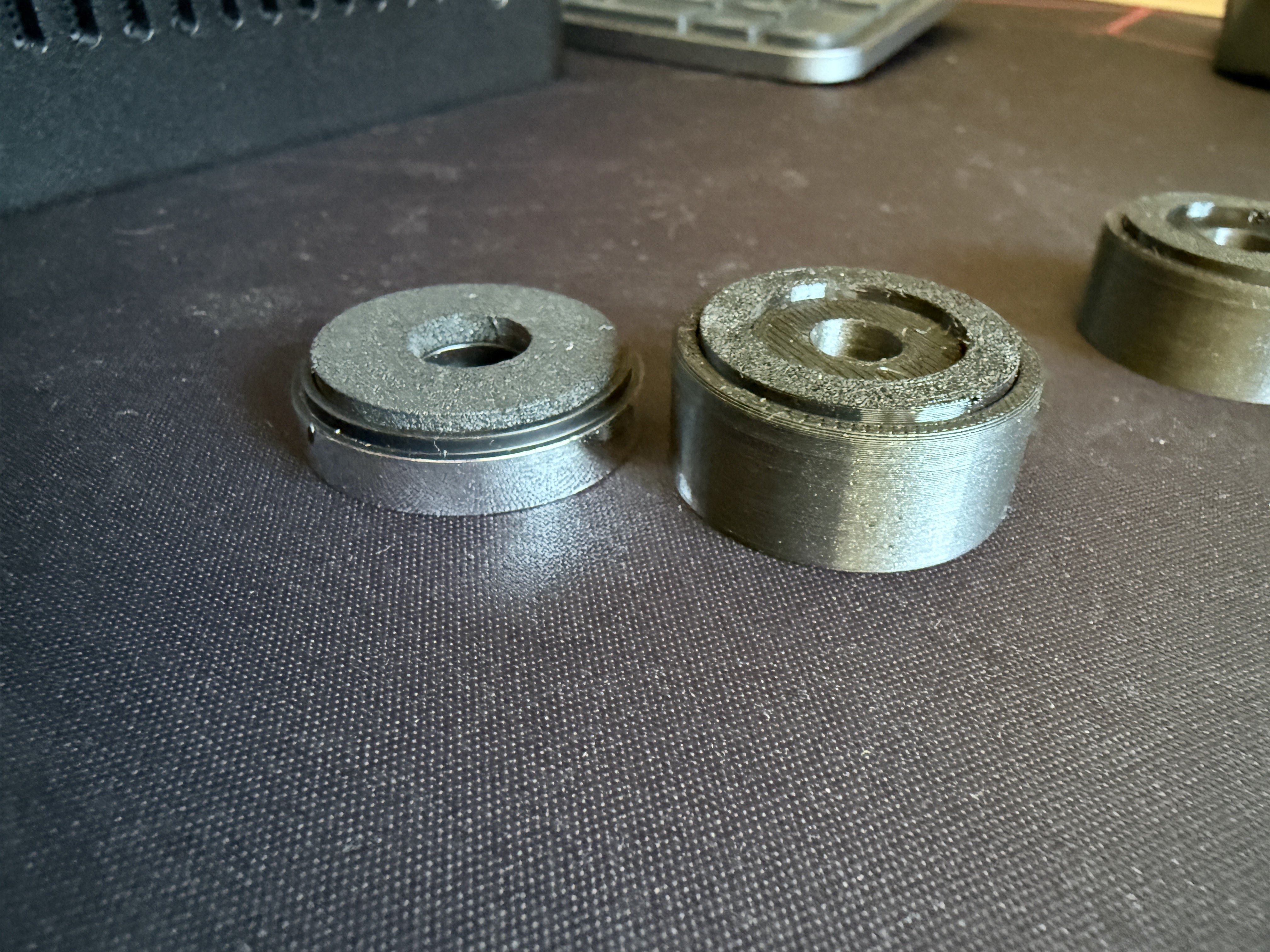

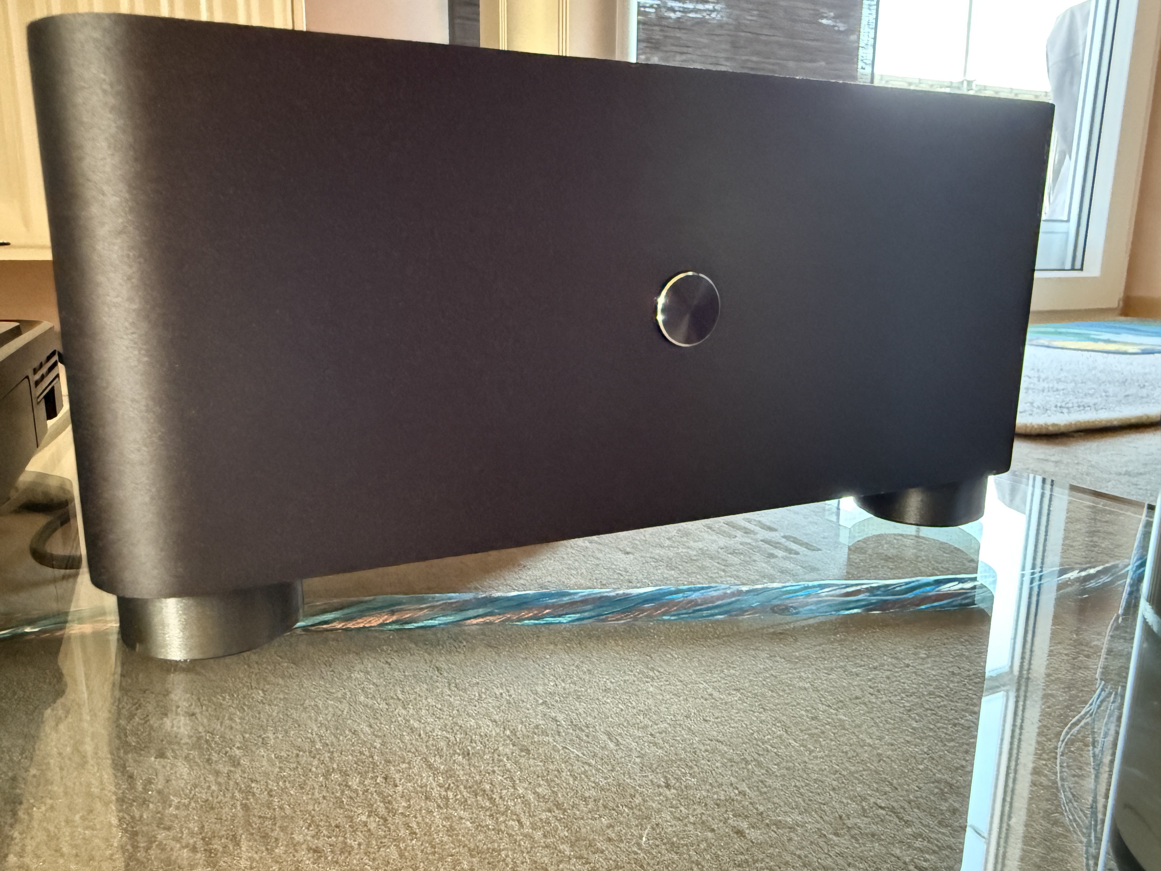

Mein HTPC ist klein und schick, hatte allerdings silberne Füße. Jetzt sind sie Anthrazit und passen viel besser… bei der Gelegenheit habe ich die Füße auch etwas höher gemacht, so kommt vllt etwas mehr Frischluft ins Gehäuse. Damit es nicht rutscht, sind Ringe aus TPU eingelassen.
ist aber komplett gedruckt das Gehäuse?

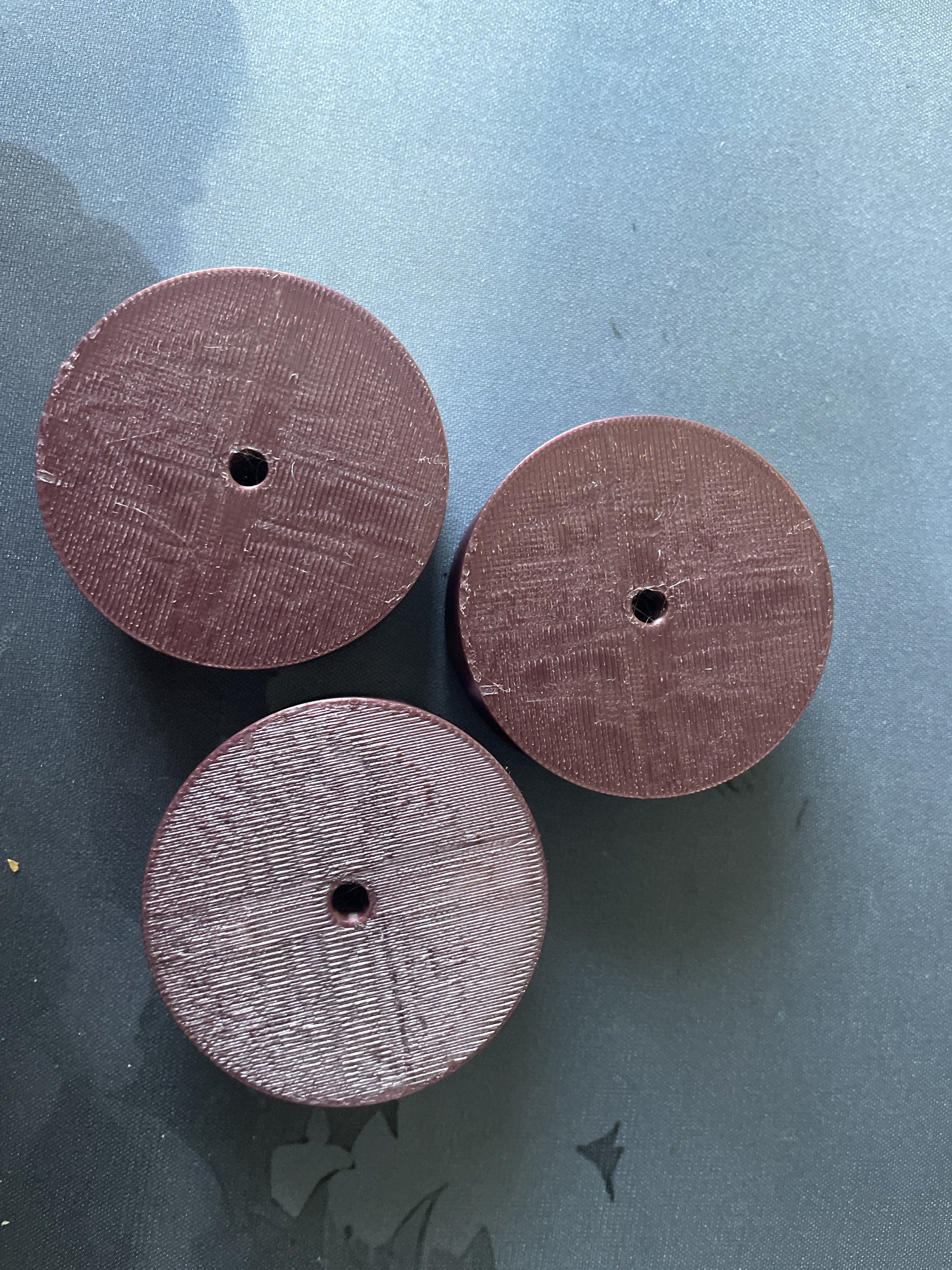

Ja ich hab da auch mal was „gezaubert“ aus TPU:d
Sind 4 Rollen für ein rollbaren Werkstatt Hocker, die aus Plastik sind mittlerweile gebrochen.
Die 4. Rolle hab ich schon verbaut um zu gucken ob alles passt:d
Wie gesagt, „Funktionsteile“ werden meist sofort benutzt und schaffen es auf kein Bild.
Die Sind aber so gut gelungen, die musste ich zeigen:fresse:
