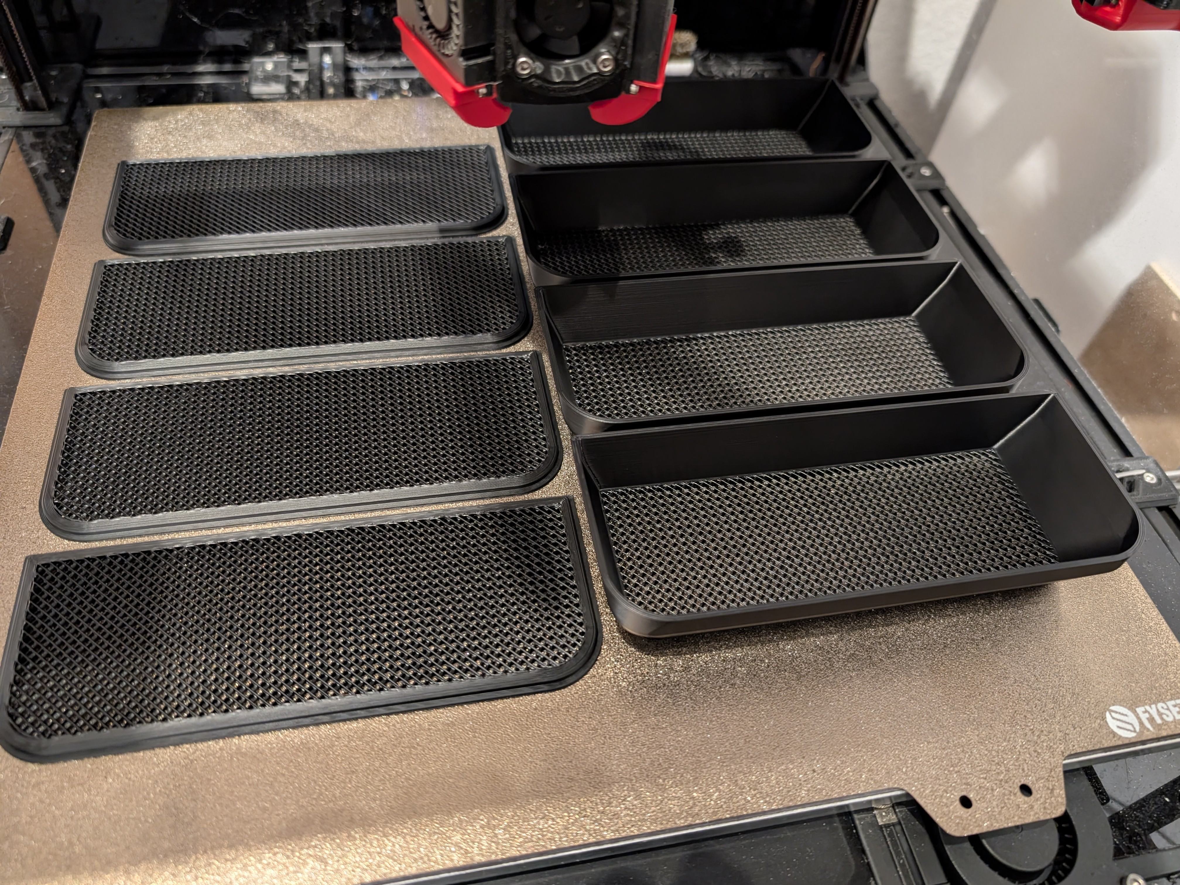

[Sammelthread] Der 3D Druck Showroom - auch Fehlschläge erwünscht
Ist das Grid infill?
Nein, Crosshatch.

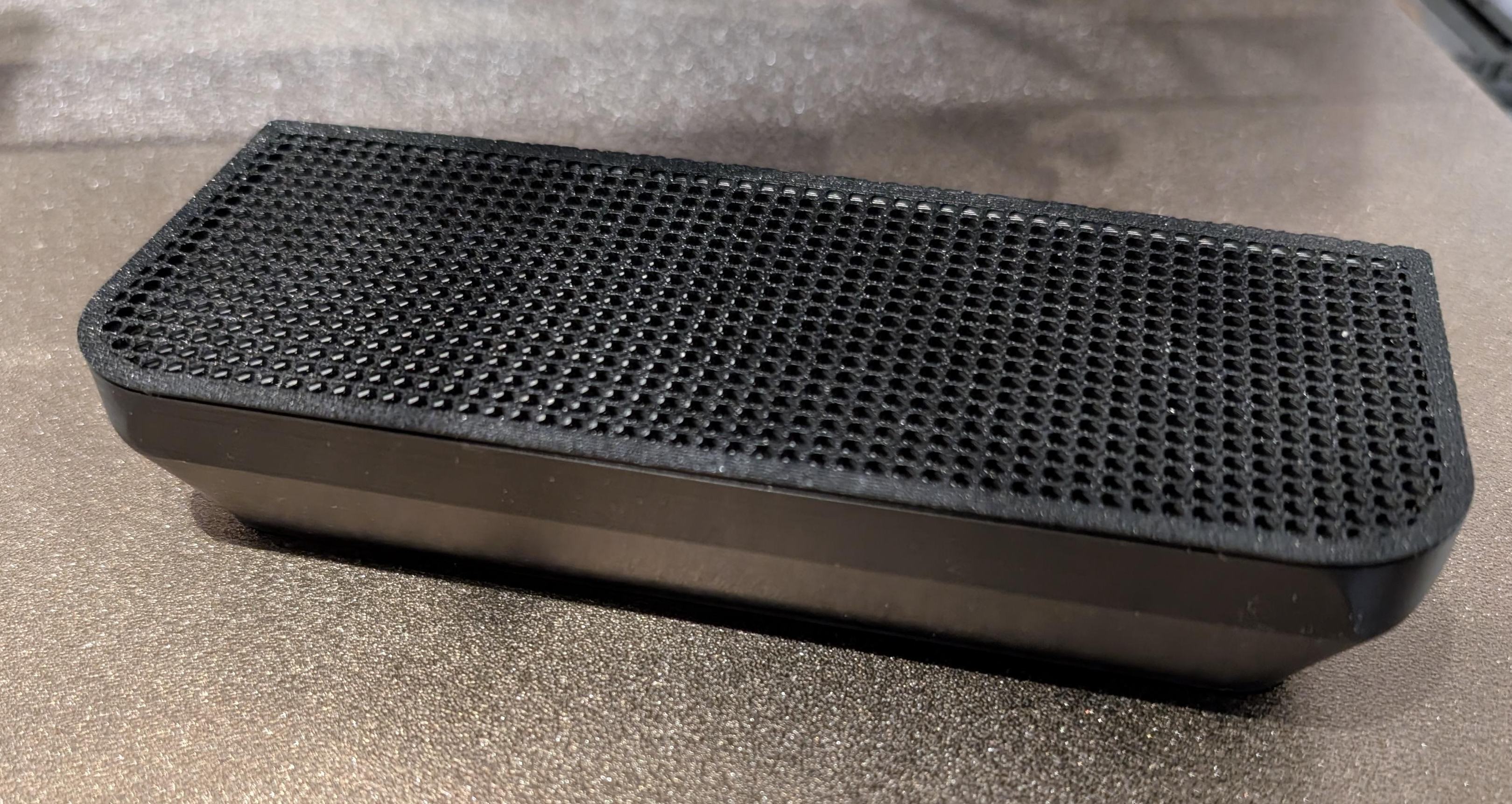

Die Silica Container sollen oben und unten offen sein.

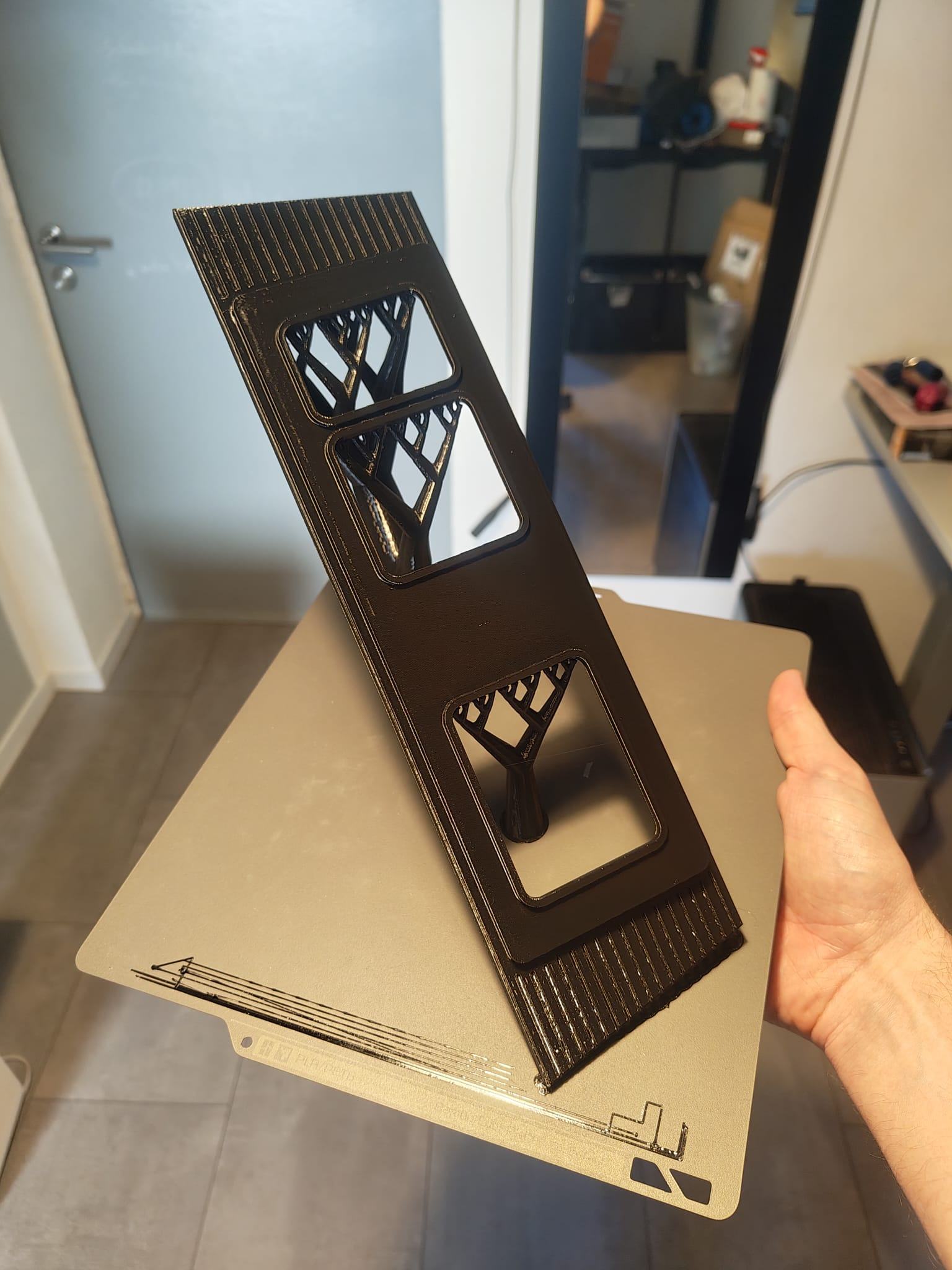

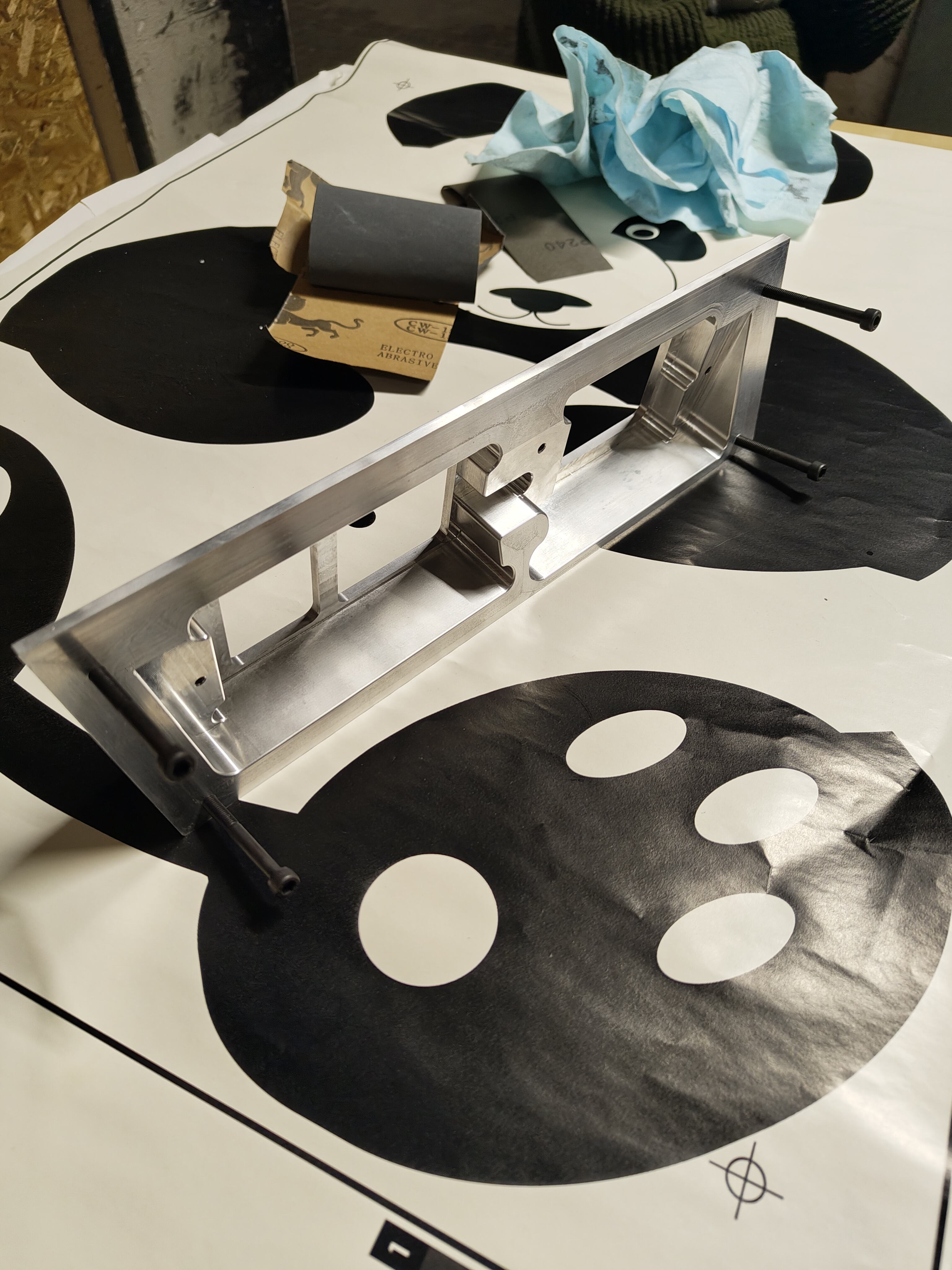

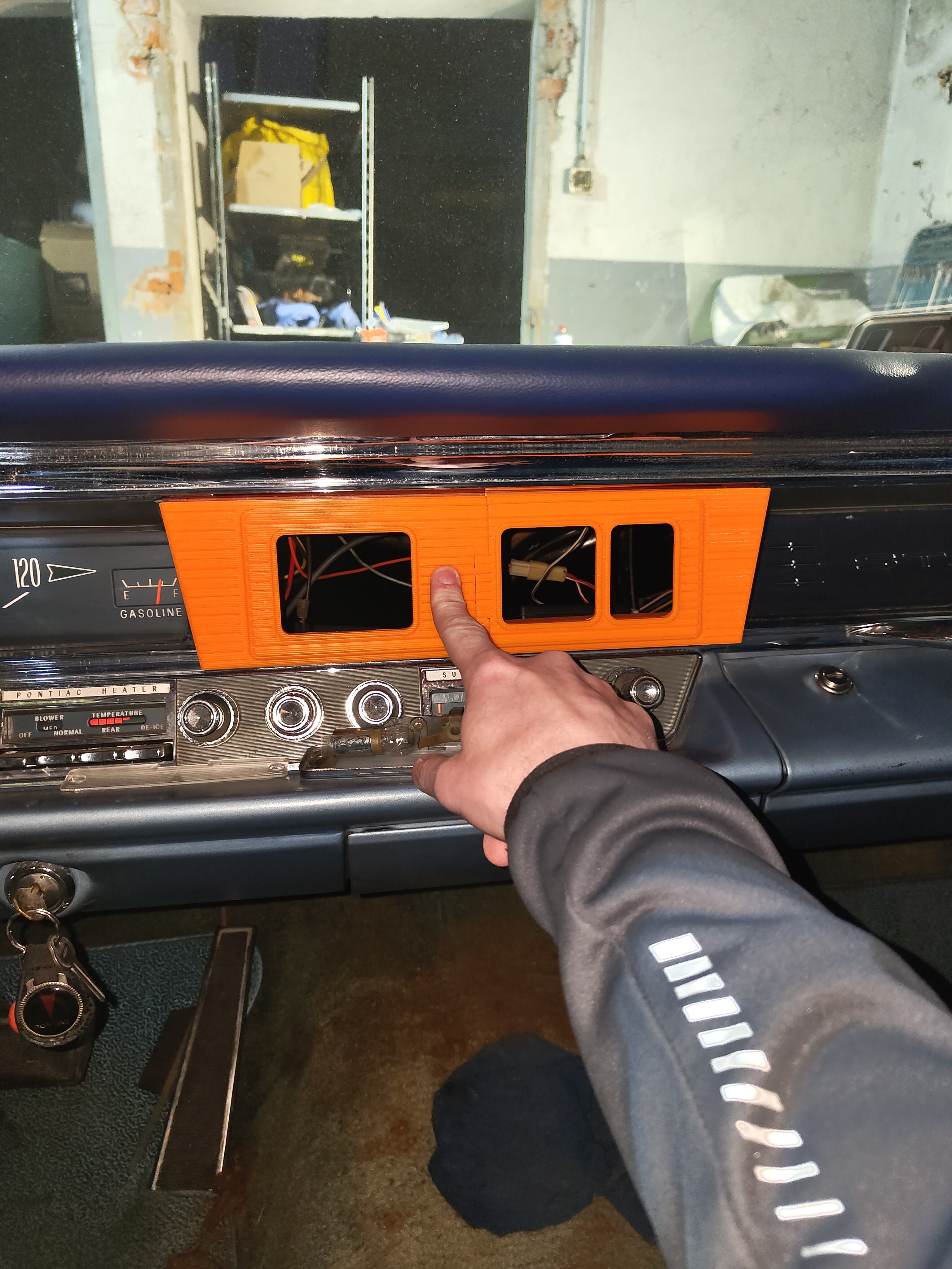

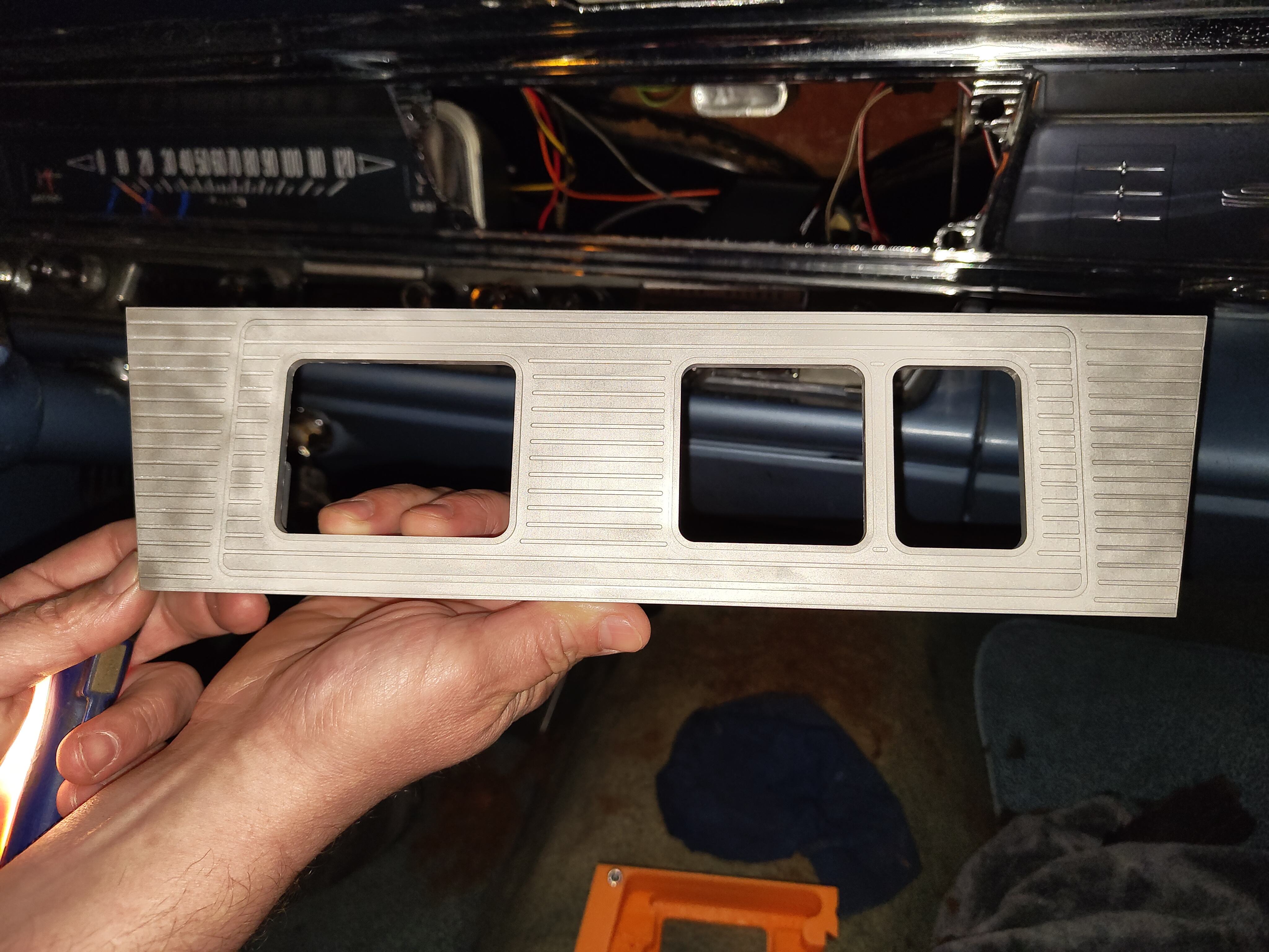

Bastel gerade was fürn alten Ami. Bin noch in der Konzeptphase :d
Edith

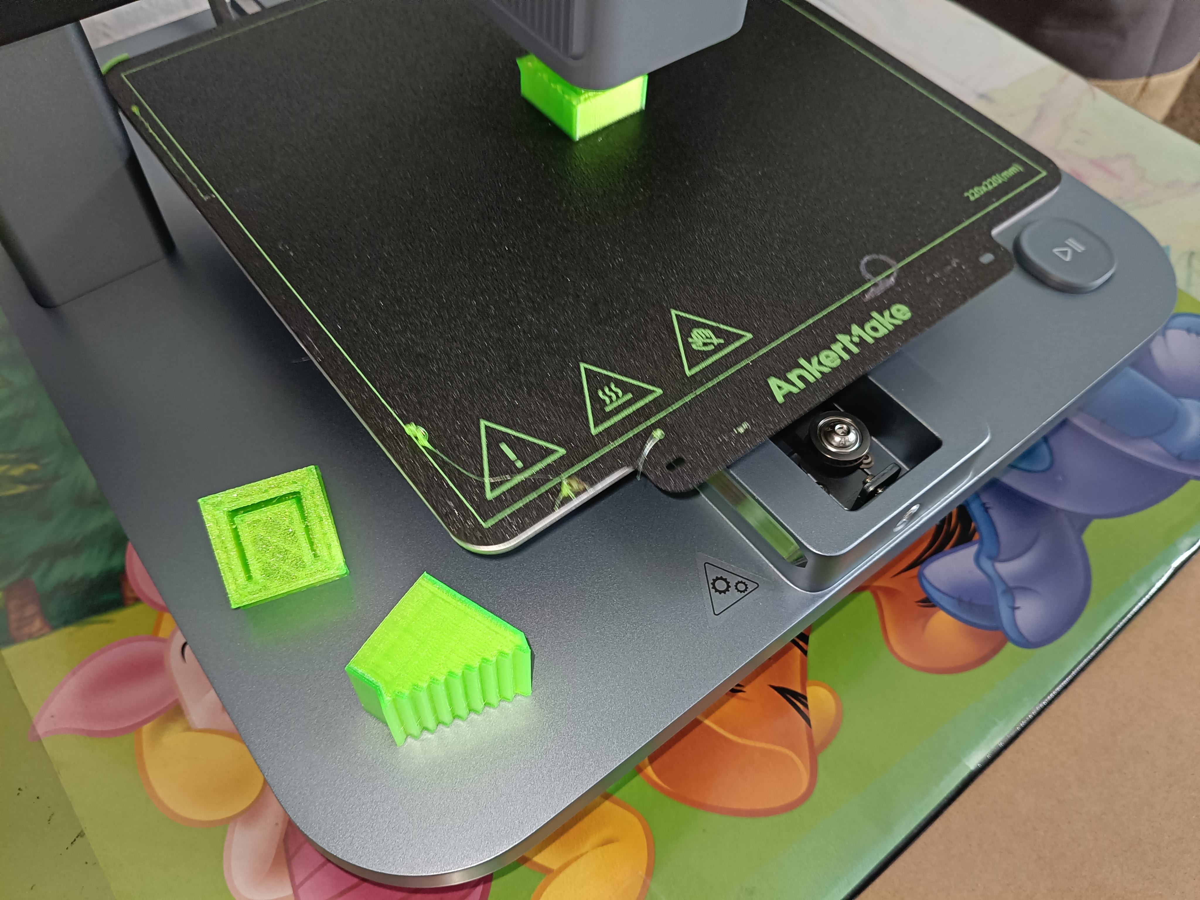

Erster Testdruck wegen ob die Maße passen.

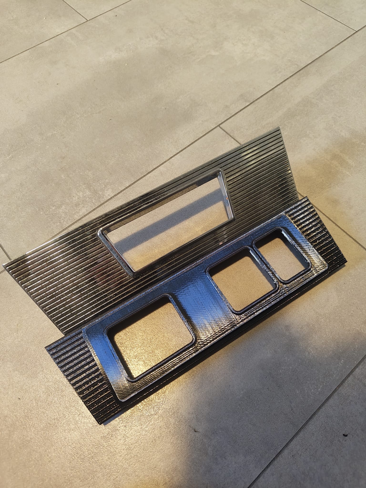

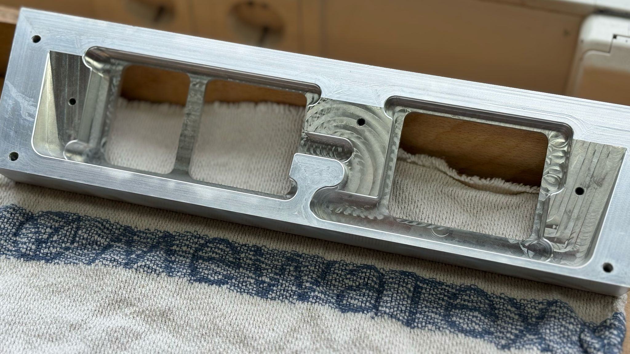

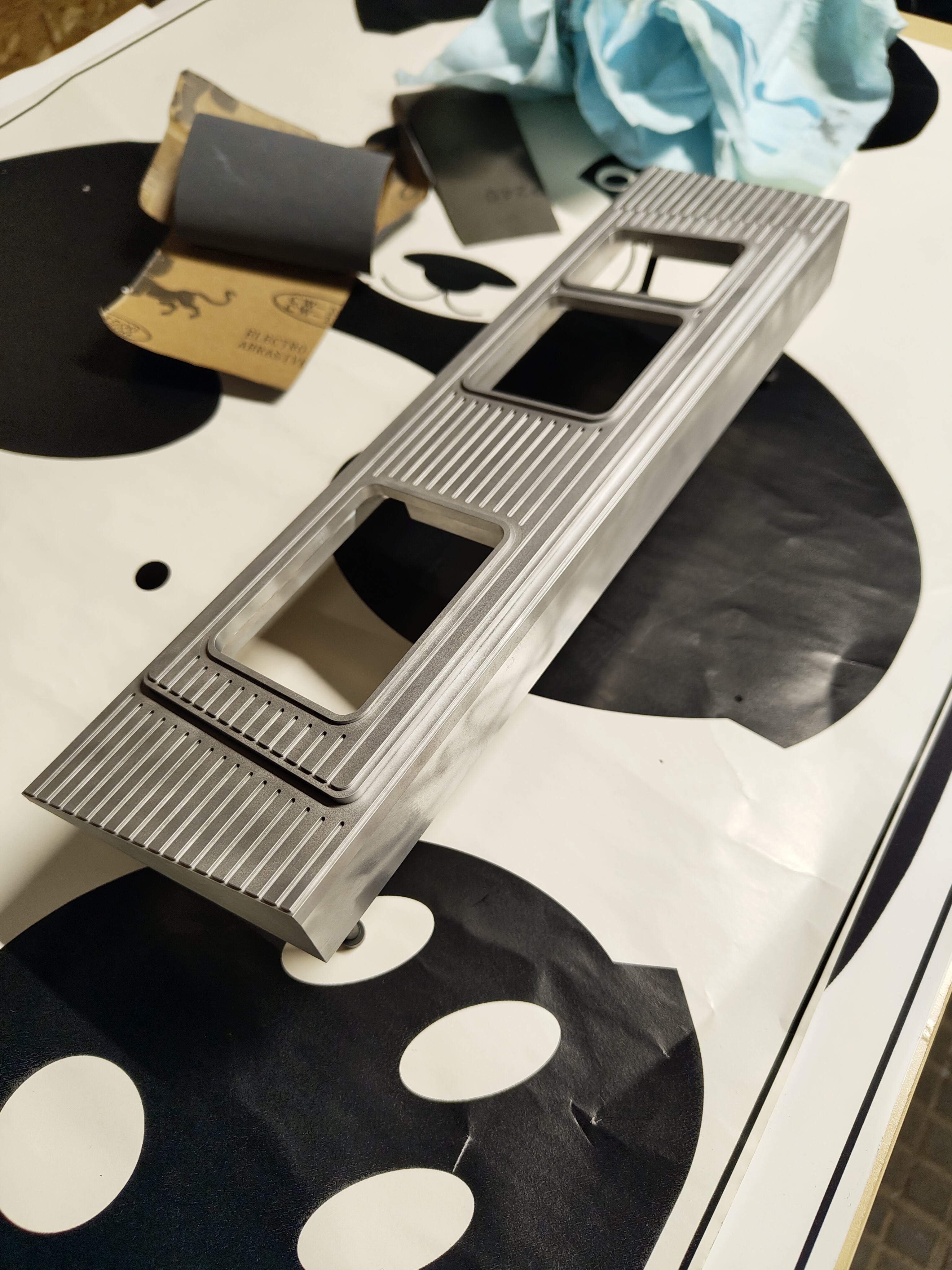

Um mal das finale Produkt zu zeigen.
Hatten es erst in Abs gedruckt mit der Hoffnung es zu verchromen. Leider muss es vorher auf 80*c für 4h zum ausgasen erhitzt werden.
Also haben wir das Teil nochmal aus'm Alublock gefräst 😸
Fertig:d
Hab noch 2 Bilder hinzugefügt, die Farbe ist echt schwer zu treffen, aber ich finde sie Mega:)

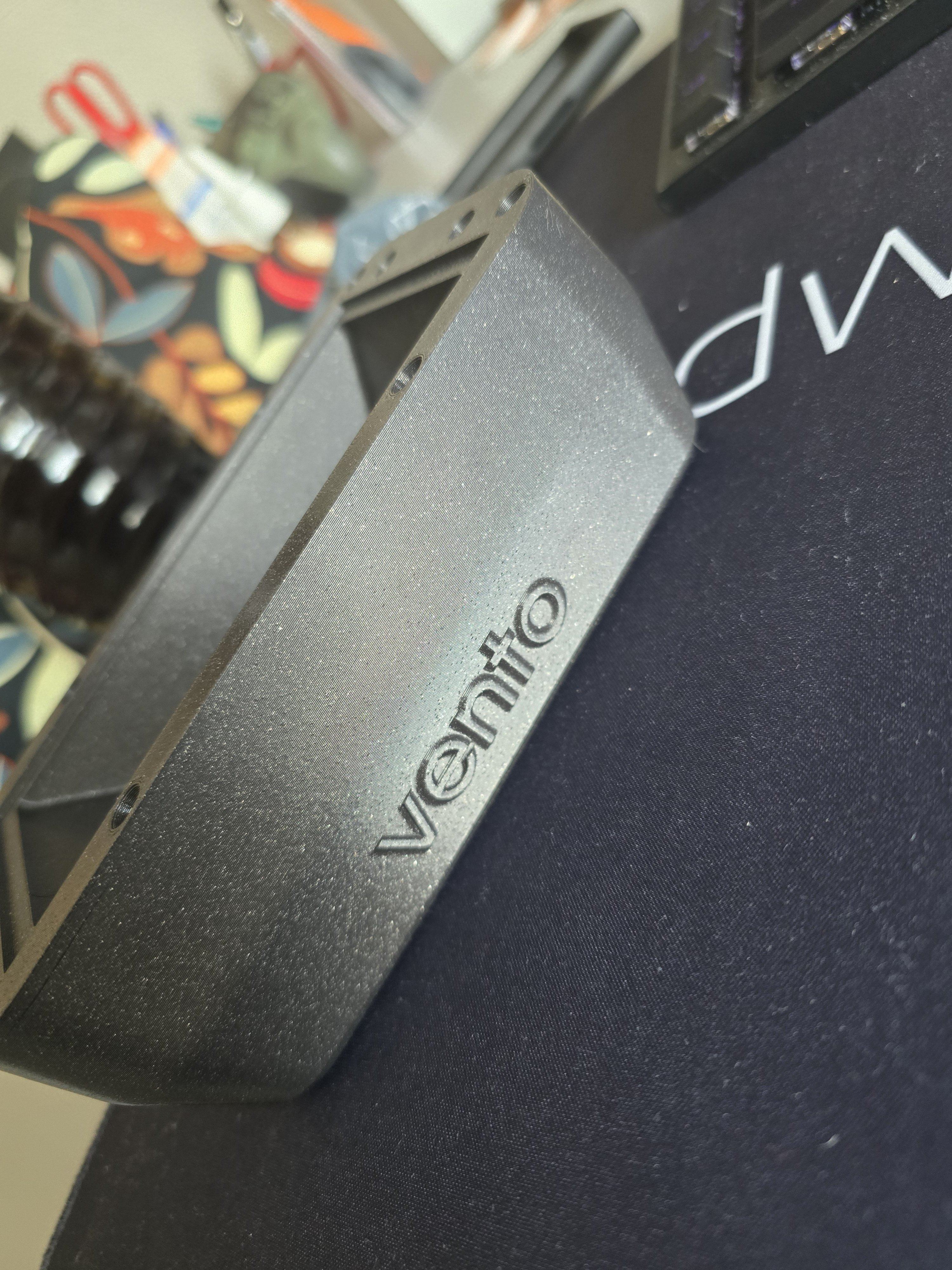

Endlich ist er fertig, der Silica Container für die IKEA 365 Boxen.
- leichter zu drucken, dank reduzierter Überhänge
- mit luftdurchlässigem Boden und Deckel
- in ABS gedruckt, kann das Silica inkl. Container einfach in einem Filamenttrockner getrocknet werden
dass ich das nicht selber drauf gekommen bin… bei meinen beiden AMS schütte ich das Silica immer um und das nervt. Theoretisch würde PETG reichen, dann dürfte ich nur noch mit 70 Grad trocken. Ich werde aber mal einen Probedruck mit ABS machen…
Ok, dann besser gleich mit ABS… Ich habe silbernes da, passt also :)

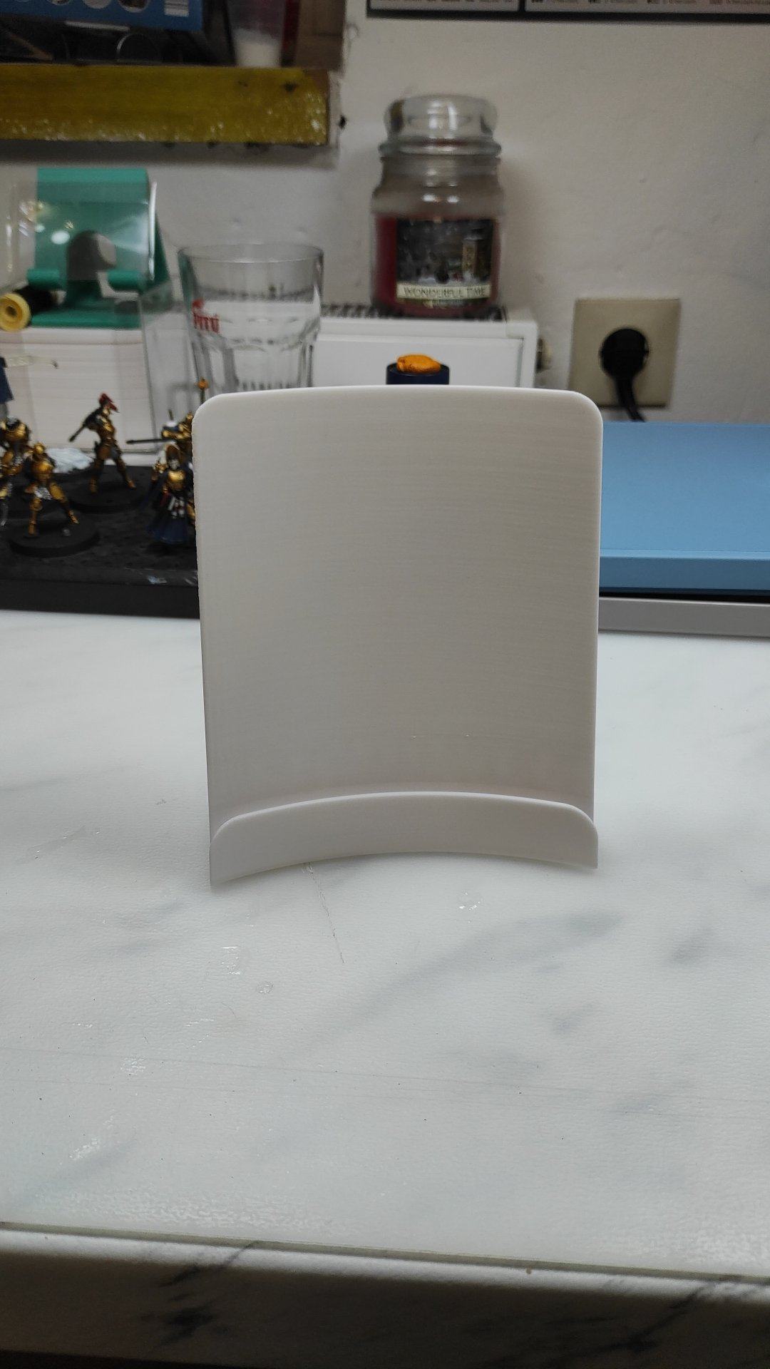

Blattstütze damit ich beim Malen immer draufschauen kann.

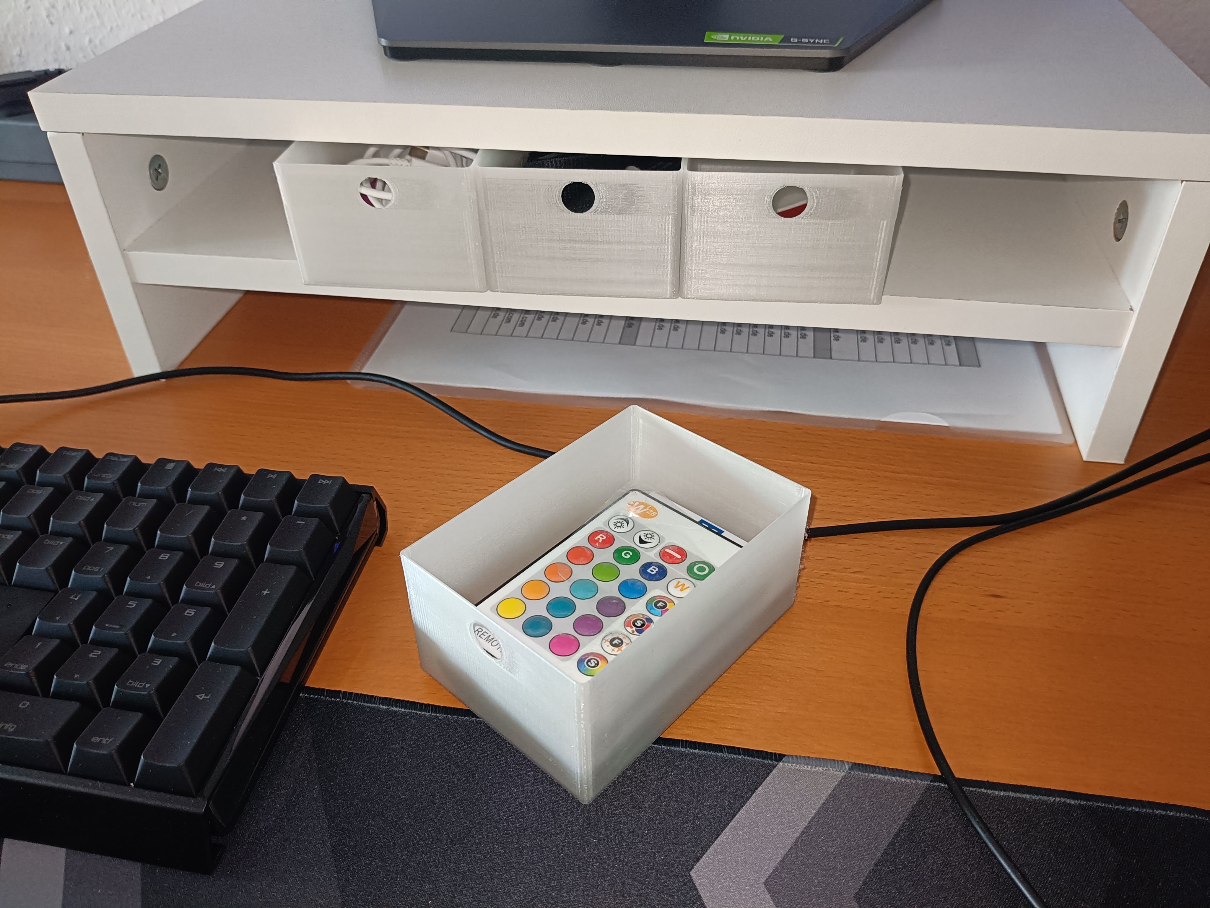

Nun habe ich etwas Ordnung unter dem Monitor, dank meiner selbst konstruierten Box.

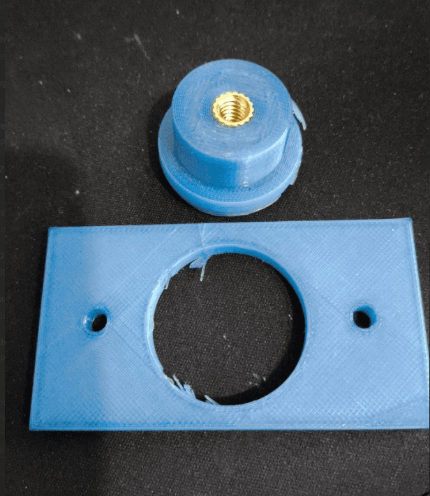

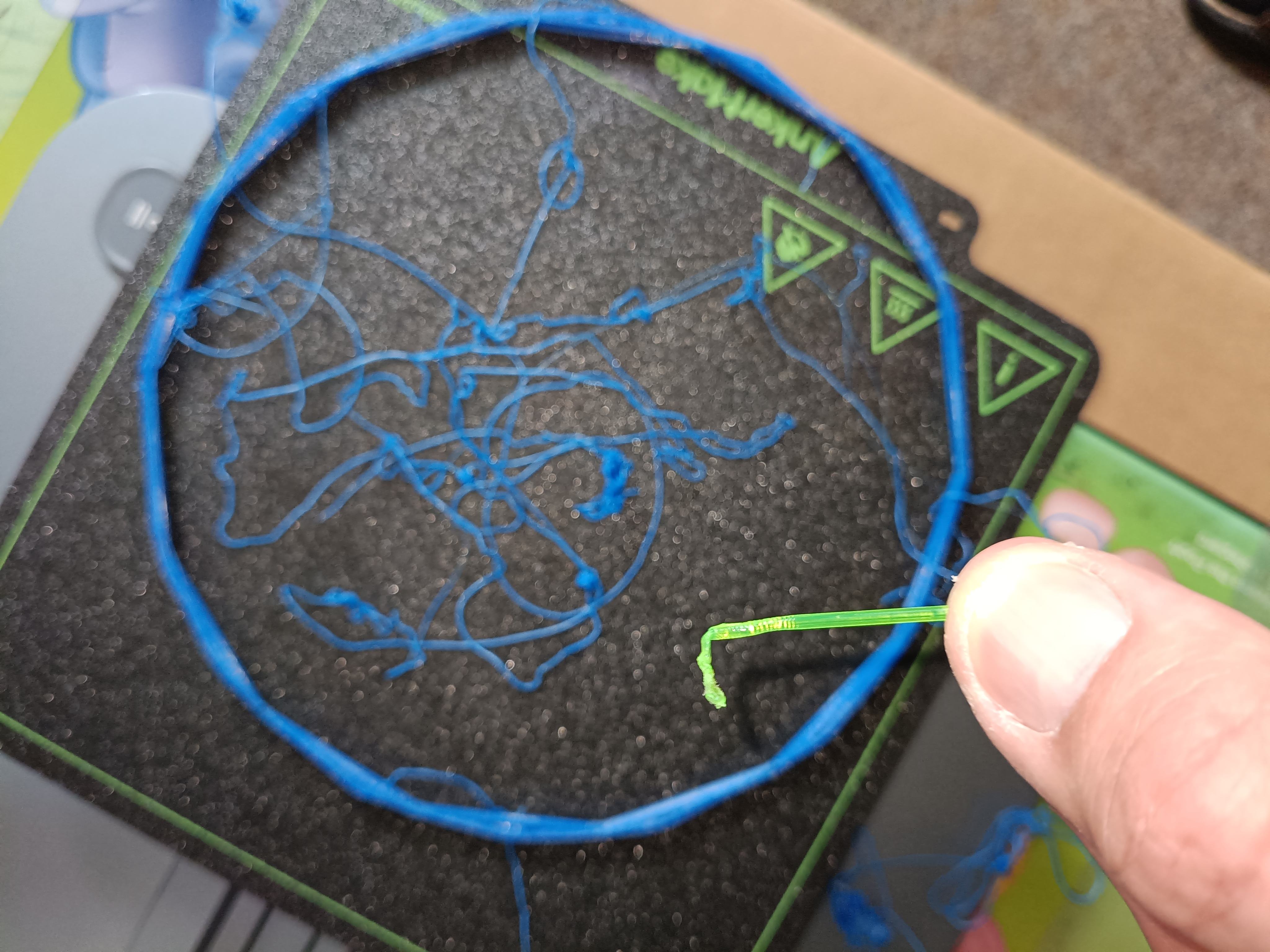

Nach dem grünen TPU wollte ich eine blaue Schale aus PETG drucken. Erst blieb etwas TPU bei den Filament Rädern stecken, ging nichts vor und nichts zurück, so daß ich den den Kopf auseinander bauen musste.
Nun hält das blauen PETG nicht auf der Druckplatte....
Feierabend für heute, Bierchen her.
Nach TPU immer ein bisschen PLA durch die Düse jagen, dann gibt's auch keine Verstopfung 😉
Dankeschön für den Tip, das kannte ich bisher noch nicht.
Ich muß daß Geeetch TPU aber mal loben, ist über 10 Monate offen, ohne Trochnung, nur in Tüte und 3 Trockenbeutel gelagert..... Keine Probleme beim Drucken.
Hält das PETG nicht auf der Platte, oder sind da noch TPU-Reste dran die die Layerhaftung versauen. Sieht eher aus als würden die Layer selbst nicht haften.
Genauso wie sich PLA und PETG nicht verbindet, verbindet sich afaik auch PETG und TPU nicht. Bei solchen Wechseln also immer die Düse schön sauber extrudieren. Der Rest vom alten Material legt sich beim Extrudieren wie ein Film aussen um das neue Material. Und da beide Materialien nicht aneinander haften, haste quasi wie Trennmittel um jede Linie.
PLA und TPU passt ja auch zusammen. Aber wenn man von TPU auf PETG will, hilft das nicht wirklich, weil dann haste nachher statt TPU halt PLA-Reste drin. Musste also PETG durchlassen bis das PLA weg ist. ;)

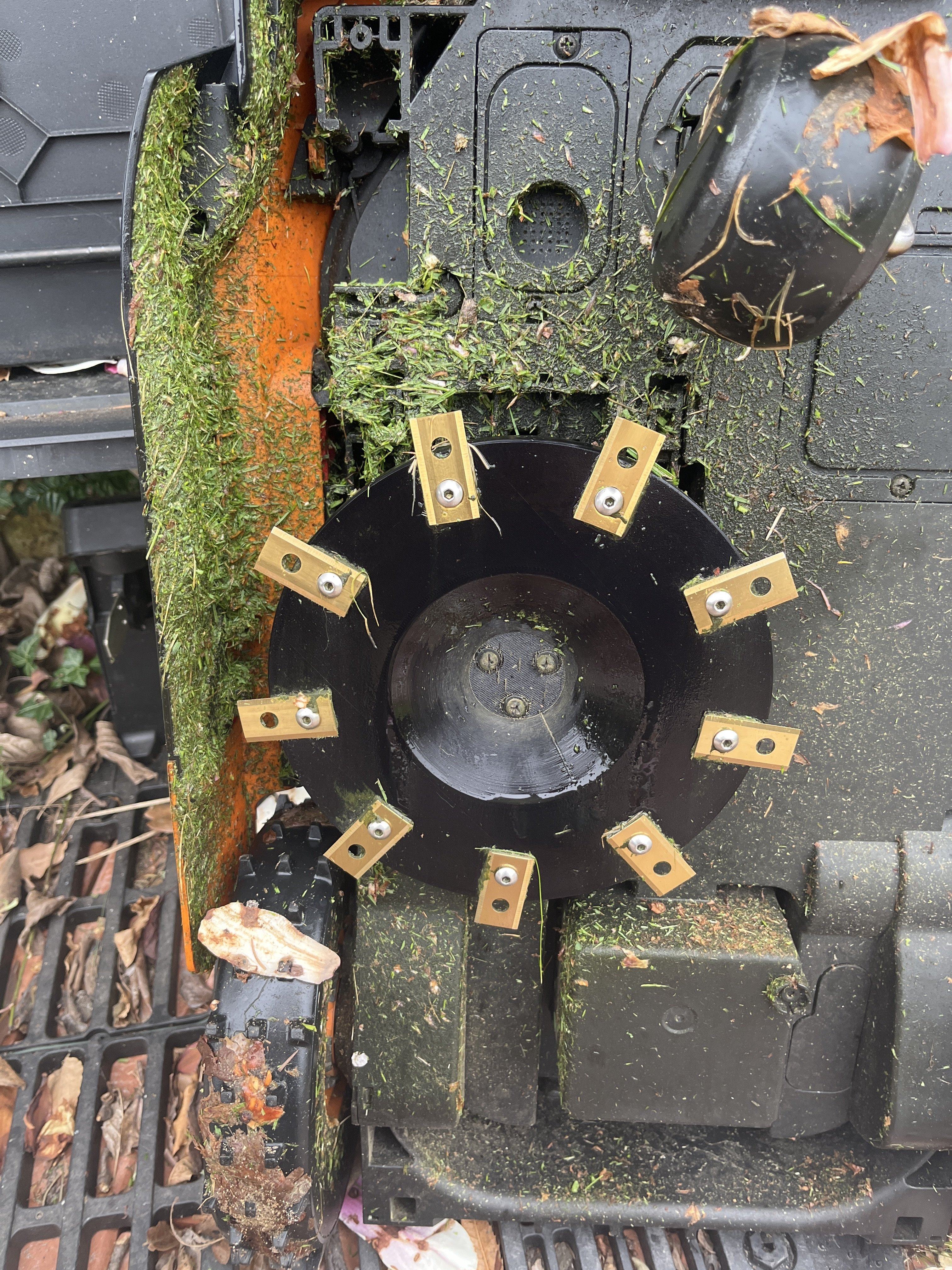

Ich habe mir vor paar tagen für meinen Mähroboter eine neue Messerscheibe gedruckt weil das PETG einfach nicht hält. Wenn da mal nen Ast oder so erwischt wird dann bricht das irgendwann mal und nun habe ich das aus TPU gemacht und das wird denke ich nie wieder kaputt gehen!
9 klingen gehen schon gut ab beim Landroid und es ist unglaublich leise damit

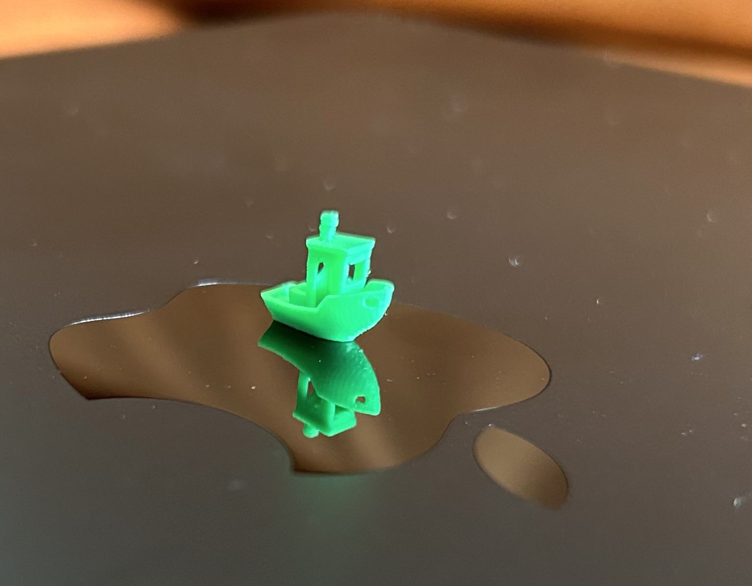

Smol Benchy, sind 20% in 0.06mm Layer

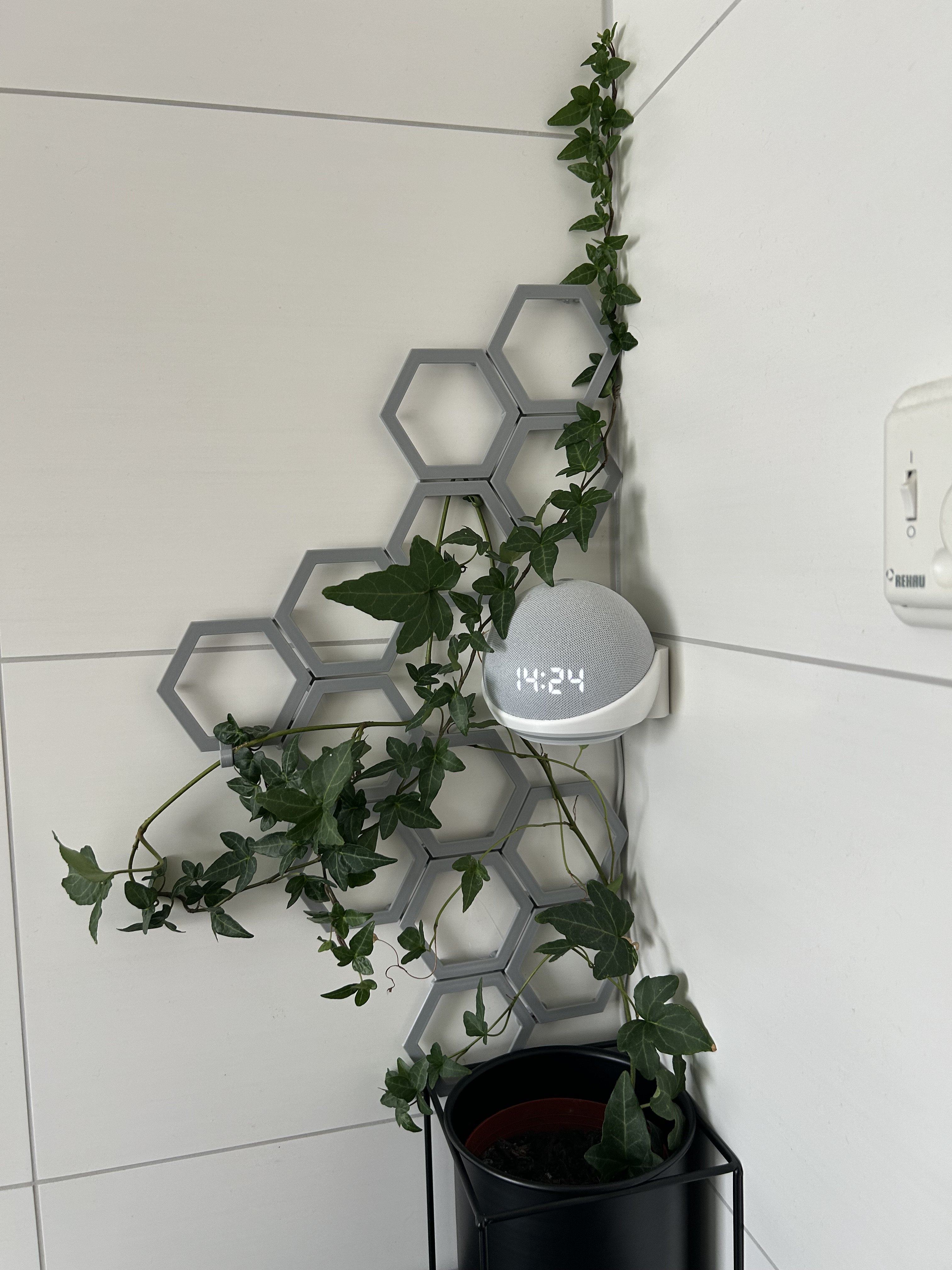

Fürs Bad gab’s jetzt noch etwas neue Kletterhilfe
Top, gute Idee. 👍
M3 oder M4 Hülsen?
leiert das TPU nicht mit der Zeit aus?
