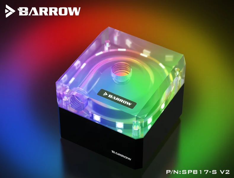

Single EK-DDC 4.2 - 90 l/h [Baseline 100%]
Single Barrow DDC - 100 l/h [+11,1%]

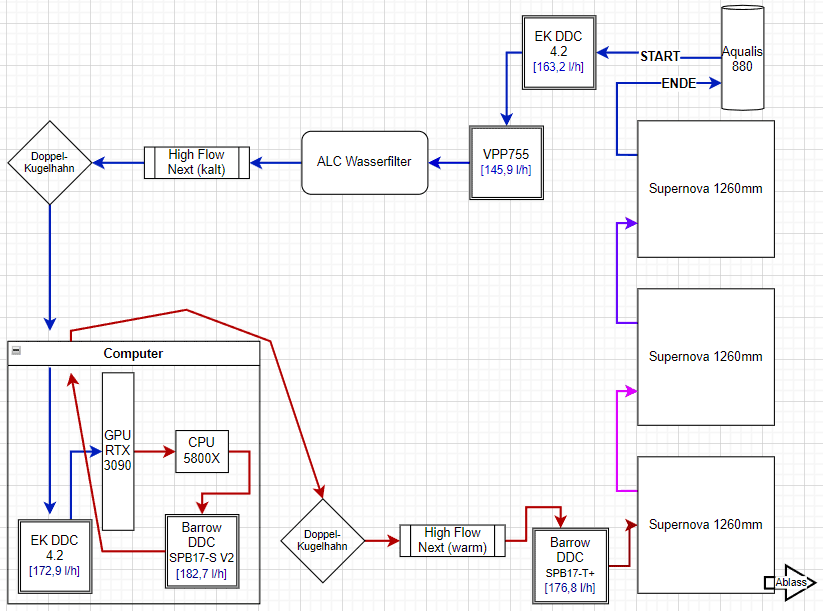

Nope. Liege jetzt bei 355-360 l/h.Jetz Ärger ich dich Mal wieder ne Runde
Ich sage vorraus das du mit der dritten ddc unter 300l/h bleibst
- was natürlich nicht für Zuverlässigkeit/Qualität spricht. Allerdings laufen die Pumpen ja bei mir anyway auf 100%.

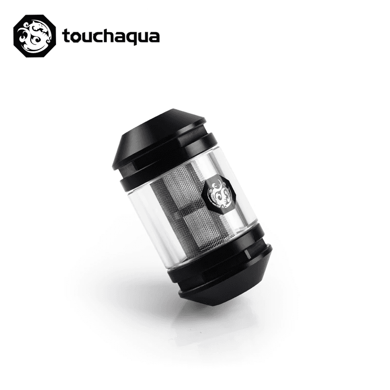

Well in relation to the Aquacomputer Filter the Flow was way higher. The whole construction seems all plastic - however the webbing of the filter itself seems to be kind of a metall - hopefully its not aluminiumHi !
I like ur setup so much .In fact I made a similar one ,with 3 xNova 1080
Took inspiration from your build.
Can I ask what material is the mesh filter in that Inline AC filter? Cant find any info about it. And how much did your flow rate decreased with the filter ? Danke !
Thanx ! I asked Alphacool about the material ,I will share if they reply.Anhang anzeigen 735034

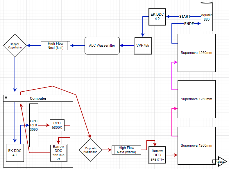

So ist jetzt das finale Setup und cih werde jede Pumpe einzeln testen.
Bin besonders gespannt wie die günstigen Barrow zur EK DDC 4.2 abscheniden und die VPP755, welche ja angeblich stärker als die D5 ist.
Well the system was clean. But the new filter already got one dog hair.

Insgesamt kann ich den Hype um D5 oder VPP755 Pumpen nicht verstehen und würde mir bei jeder WaKü mit teurer Hardware einfach zwei DDC aus Gründen der Redundanz und Leistung verbauen.
Exakt. Alle Pumpen physisch vom Strom getrennt und die restlichen Pumpen als Widerstand im System belassen.Hast du bei dem Test immer nur eine Pumpe mit Strom versorgt und den Rest ohne Strom im System belassen oder wie genau hast du getestet?
Also wenn alle Pumpen aktiv sind, dann laufen die DDC mit 4020-4070 bei 100% und die VPP755 mit 4350 bei 100%.Ganz einfach, die D5 ist zuverlässiger und deutlich leiser als die DDC mit 4800 rpm. Also 3.25? bzw. ehemals 1T+.
