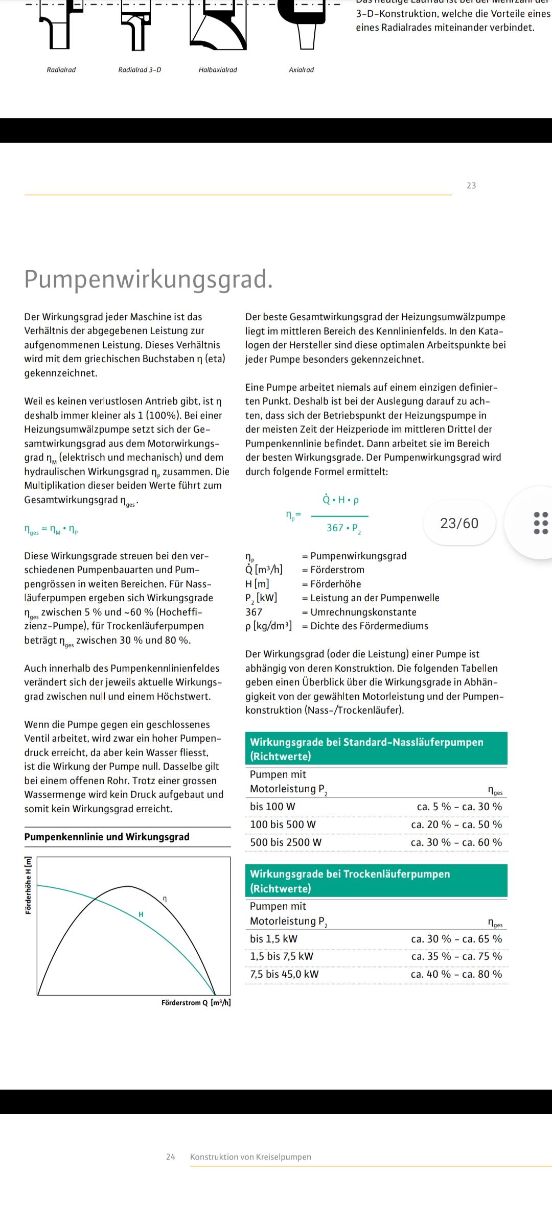

Die Reibungswärme kann man vernachlässigen, denn das ist die Wärme der Nettopumpleistung. Wenn man also von einer 10 Watt Pumpe aus geht. Dann bleibe abzüglich einen elektrischen Wirkungsgrad, z.B. 70% und ein mechanischer Wirkungsgrad (üblicher Wert bei Pumpen ~ 50%) -> 0,7*0,5*10 = 3,5 W übrig.
Ebenso kann man den Wärmeeintrag der Pumpe vernachlässigen. Von den 10 W, werden abzüglich der Reibungswärme von 3,5 W. Nur ein Teil am Wasser abgeführt, der Rest wird an der Luft abgeführt. Von den 10 W werden also höchsten 6 - 7 W an das Wasser abgegeben. Das steht in keiner Relation zum Gesamtwärmestrom und vor allem im keinem Verhältnis bei einer Durchflusserhöhung von z.B. 30%
Hast Du für den Deine Aussagen zu
Wirkungsgrad/Deine Berechnungen eine seriöse Quelle? Ich würde gerne genau berechnen wie viel Watt meine vier 18 Watt DDC an das Wasser abgeben.
Ich habe das hier gefunden aus "WILO, Grundlagen der Pumpentechnik" und die machen andere Angaben zum Wirkungsgrad als Du:

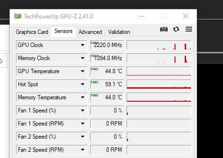

ich sehe gerade das auf dem bild der hotspot zu hoch ist im vergleich zur gpu temp unterschied sollte glaube ich max 15c sein.
es kann aslo sein das der kühler nicht richtig sitzt so war es bei mir auch.
mfg
mfg

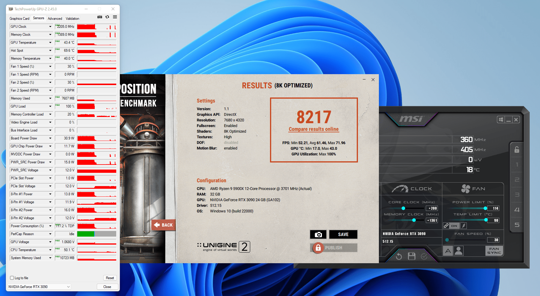

Also es waren zu Beginn wohl ca. 15 Grad.
Ich weiß nicht, warum es jetzt - 6 Monate später - ca. 25 Grad sind.
WLP ist auch kein Flüssigmetall oder so, sondern Arctic MX-5
Alte Temp-Messung im Anhang

mx-5 nutze ich auch aber 25c ist schon viel das problem hatte ich auch,aber es lag am kühler das er nicht richtig drauf war.
Aber wie lockert sich der Kühler?
War es bei Dir von Anfang an so? Welchen Kühler hast Du?
@BudSpencer was würdest du für die 4.2 haben wollen?
Ich muss mir das erst noch überlegen. Bin ganz happy mit den vier Pumpen.
MEGA ich danke Dir!
Ich bin bin von ca. 45 Grad runter auf 38 Grad GPU, Hotspot ist von ca. 75 Grad runter auf 51 Grad.
Memory ist in etwa gleich geblieben.
Die vier Schrauben an der GPU waren nicht mehr wirklich fest angezogen - hatten sich vermutlich durch gelockert durch warm/kalt Wechsel.
Ferner hatte ich nicht MX-5 sondern MX-5 drauf.

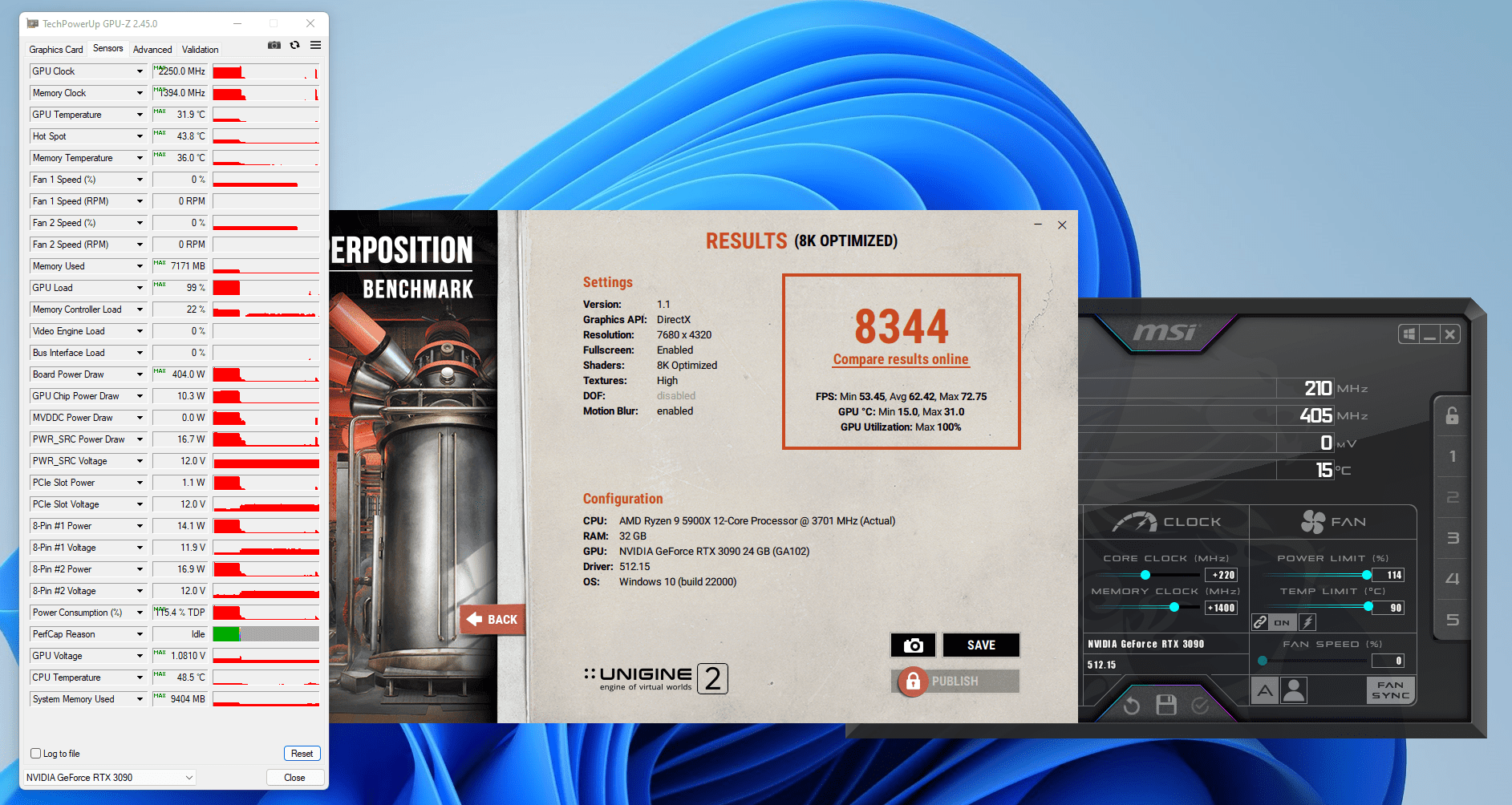

Hier noch ein Max. OC Benchmark Test mit 27x140mm Lüfter @1500 UPM (100%) und OFFENER TERRASSENTÜR (ca. 17 Grad Raumtemperatur)
Kaltwasser 18,1 Grad / Warmwasser 19,2 Grad - Durchfluss ist auf 380 l/h gesunken wegen der niedrigeren Wassertemperatur
Maximal-Temperaturen unter Unigine Superposition (8k Optimized) Benchmark
GPU: 31,9
Hotspot: 43,8
Memory: 36
Max. Takt
2250 GPU
1394 VRam

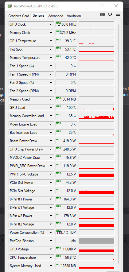

Gerade alles nochmal gemessen:
Raumtemp ca. 23-24
Ansaugluft Radi 23.8
Wasser kalt: 25,1
Wasser warm: 26,3
FLow: 401,3 l/h
GPU: 39,3
Hotspot: 53,1
Vram: 42
Board Power: 419 Watt
GPU Chip Power Draw: 240,5 Watt
Meine Intuition sagt: passt, auch wenn die GPU vielleicht bisschen warm ist. Aber über 2,3,4K fange ich jetzt keine Überlegungen an. Na ja, und dass du halt Messtoleranzen bei der Sensorik hast.
