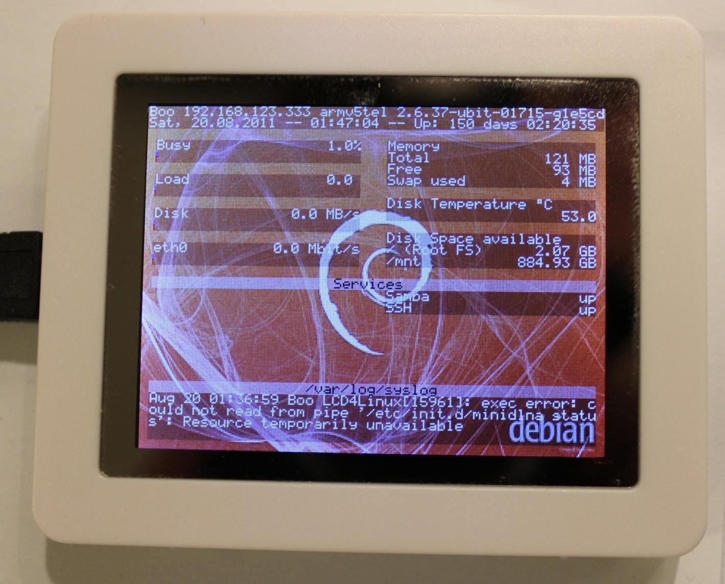

So habe heute mal wieder etwas gebastelt mittlerweile ist es doch recht simpel
mit dem pearl dpf geworden und dank image support und alpha kann man da richtig was zaubern, dann hab ich mich mit DLNA auseinander gesetzt aber irgendwie ist das für die katz mpg ok aber avi oder divx fehlanzeige damit ist das ganze doch etwas sinnlos. dann kann ich die inhalte auch direkt über USB am TV oder per HDMI vom PC abspielen da spart man sich das transcodier gedöse. schade eigentlich
