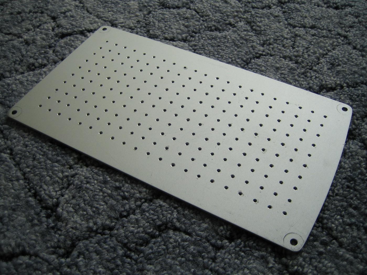

Daher wollte ich das Ding in ein neutrales Gehäuse verpflanzen. Allerdings bin ich mir nicht sicher, welches sich dafür eignet. Hat jemand einen Vorschlag?
Wäre ein Alu-Gehäuse eine Option?
Scroll mal eine Seite in diesem Thread zurück, da haben ein paar User ebenfalls Alu Gehäuse gebaut. Dementsprechend sollte das mit deinem Pogoplug auch gehen (sofern die Maße auch passen)

Ich hab paar Bohrungen gemacht und dann mit kleinen Fingerfeilen ausgefeilt, hat vielleicht 2h gedauert, dann hat alles gut gepasst.

Ein Dremel hat eine viel zu hohe Drehzahl für Bohrungen.
Die klassische Standbohrmaschine ist bei sowas von Vorteil.
OK, Standbohrmaschine ... habe ich nicht, könnte aber vielleicht ein Nachbar haben. Auf diese Weise kann man also schon mal grob die Aussparung hinbekommen?!?
Und lässt sich das Aluminum leicht bearbeiten?
Entprechend große Bohrung, evtl. 2-3 nebeneinander und dann feilen. Man kann es auch stanzen, wenn du aber keine Standbohrmaschine da hast, dann wirst du erst recht keine Stanze da haben.
Für Stanzen gibt es unterschiedlichste Formen, das für die D-Sub 9 Buchse der seriellen Schnittstelle findet man sehr schnell, bei USB oder auch Ethernet würde ich einfach mit nem kleineren Stempel mehrmals stanzen und dann noch feilen, damit die Kanten schön werden.
In Ordnung. Und ganz auf ein Seitenteil (wo sich die Schnittstellen befinden) zu verzichten, wäre vermutlich zu gefährlich, oder?
Das ist nicht zu empfehlen, da sonst das Gehäuse zu instabil ist

Wenn man mehr feilt, dann brauch man auch keinen Ständer, dann bohrt man halt weiter weg vom Rand. Alu feilt sich superleicht, kein Problem. Hatte einen richtigen Haufen Alustaub und am nächsten Tag Muskelkater. Standbohrmaschine bietet sich für sowas wie der Anhang an. Leider hab ich vergessen mir mal nen Körner zuzulegen, das sieht man, wenn man genau hinschaut (war ne Heidenarbeit, 210 Löcher, dann Rückseite (das was man jetzt sieht) mit 10er vorsichtig die riesen Grate entfernen, dann Rückseite auch noch etwas... mit Staubsauger+3er Hand und Gehörschutz 2-3 Stunden wohl. Und dann diese Kratzer, weil der Schwamm doch stärker als das Blech war, hätt ich net gedacht :( - Abernaja, war ja kostenlos und aus Spaß. Jetzt brauch die Unterseite wohl auch noch ein paar, vor allem bei den Platten.. aber noch sind die Platten max. 46°C, Alu leitet ja die Wärme auch gut)
