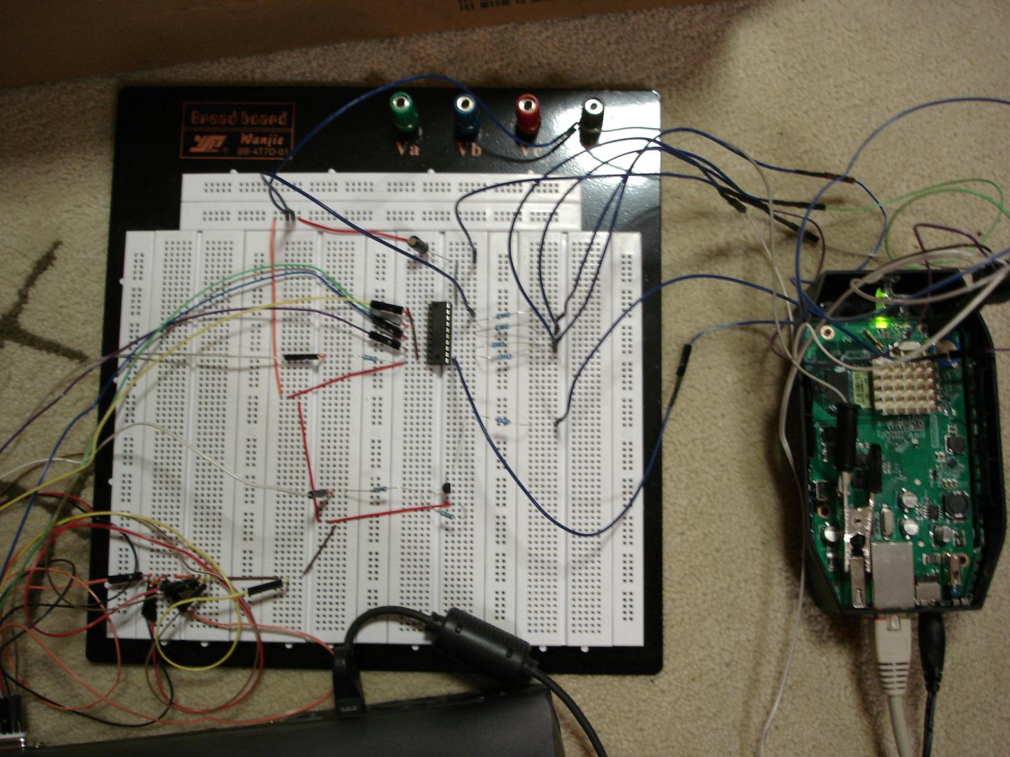

So geschafft meine Goflex Home lebt wieder und im Nand ist jetzt Plugbox
und Ubit v0.5 nachdem das Orginal OS nichtmal richtig mounten konnte und mit dann den uboot zerschossen hatte war das notwendig
daher habe ich mir folgenden JTAG Adapter zusammengebaut: Wiggler
die Teile dafür sind bei Reichelt oder Conrad zu bekommen
74HC 244 ~0,20
2N 3904 ~0,04
RAD 0,1/100 ~0,04
6x 100Ohm + 1x 10kOhm + 1x 47kOhm kosten Zirka 0,80
D-Sub ST 25P ~0,20
zusammen etwa 1,30
dazu noch der 2mm Adapter den man sich zusammen löten kann kommt man
etwa auf 2,50 je nachdem was man sonst noch so braucht wenn man 1 Pin
Kabel braucht die gibts drolligerweise nur in China ... bei Ebay
als Serial Adapter kann man entweder folgendes Kabel Anleitung was welches Kabel ist gibt es hier
oder aber auch einen USB 2 to TTL UART Adapter.
nicht vergessen RxD und TxD zukreuzen
[][] GND --- GND \
[][] TXD --- RXD ------ Adapter
[][] RXD --- TXD /
wenn man das Ganze zusammen gesteck/gebaut/gelötet hat und wie auf dem
Schaltplan an gestöpselt hat sollte man sich am besten an dieser Anleitung
orientieren Dead Dockstar Resurrected with JTAG! aber auch nicht diese aus dem Auge verlieren:
Seagate DockStar uBoot Restoration via JTAG
hat man das uboot seiner Wahl und es mag dennoch nicht flash booten (Ubit v0.5 genommen v0.6 kommt)
einen usb stick bereit machen mit ext2 oder 3 partition und dort dann
Code:
wget http://jeff.doozan.com/debian/goflex/v0.5/uInitrd
wget http://jeff.doozan.com/debian/goflex/v0.5/v2.6.37/boot.tar.gz
wget http://jeff.doozan.com/debian/goflex/v0.5/v2.6.37/modules.tar.gz
# nur wenn auf dem Stick schon ein os ist
mv boot oldboot
tar -xvzf boot.tar.gz
tar -xvzf modules.tar.gz
siehe auch hier
wenn das booten sollte z.B. ein Plugbox wie hier installieren mit
Code:
#den USB-Stick von dem gebootet wurde nochmal in ein Verzeichnis
#mounten da man momentan nur in einem virtuellen Dateisystem ist das
#nach dem booten wieder weg ist. z.B.:
#cd tmp
#mkdir stick
#mount /dev/sda1 /tmp/stick
#und dann im stick Verzeichnis die folgenden Befehle ausführen
#obsolet da das schon auf dem Stick liegen sollte ansonsten:
tar -xzf boot.tar.gz
#Copy the Plugbox rootfs tarball to the install disk
wget http://plugapps.com/os/1.1/Plugbox-Linux-1.1-rootfs.tar.gz -O rootfs.tar.gz
# Checksum the source files
wget http://jeff.doozan.com/debian/goflex/v0.5/checksum.md5
md5sum -c checksum.md5
# this sets up the installer script that will run on reboot
echo on /dev/sda1 prepare
echo ubiformat_mtd3
echo on /dev/sda1 install
} > .ubit.boot
#reboot
/sbin/reboot
# nun dauert es eine ganze weile und ihr müsst an der Seriellen
#sehen ob es läuft und eventuell noch was bestätigen
