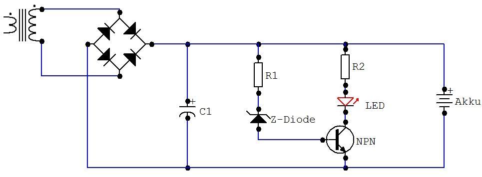

Das Gerät braucht 2A bei 12V. Die Dateisysteme auf den Disks sollten nicht das Problem darstellen, es sei denn es ist ein RAID. (Aber auch viele externe Gehäuse verwenden nur 12V) Also kannst du dir aus dem Solarzubehör einen 12V Akku samt Ladeschaltung (gibts auch bei Pollin.de oder bei Conrad) zulegen. Diese nutzt du dann als "Online USV". Der "Verschleiß" des Akkus sollte sich durch die Ladeelektronik in Grenzen halten.
Mal ein Beispiel:
Quelle: Siehe Anhang!
Dazu dann: FM1245
12V und 4,5Ah reichen um das Ding 2:15 zu versorgen. Da der Akku seltenst entleert wird, sollte sich der Verschleiß auch in Grenzen halten. Natürlich solltest du nach einer guten Ladeelektronik mal Ausschau halten. Wegen Stromverbrauch. Aber ich denke, damit ist dein Problem gelöst.
Was soll das mit dem Transistor und der LED werden?
Das wird so nicht funktionieren, denn der Bleiakku wird gnadenlos überladen werden, denn die Ladespannung muss höher als die Nennspannung sein - rund 13,8V sind das in der Regel, ob das die Elektronik der Dockstar ab kann ist fraglich, mit dem LM317 kann man da etwas bauen, aber mit einer Schaltung um eine LED zum Leuchten zu bringen wird das nichts.
Sinngemäß, habe mich da nochmal schlau gemacht, ETechnik ausm Studium ist ein bisschen her, man verzeihe mir.
Also Bleigel Akkus sind nicht "überladbar", dafür braucht man auch keinen Laderegler. Es reicht den Akku Parallel zum Abnehmer zwischen das NT zu schalten. Es werden lediglich 3 Dioden benötigt, damit a) kein Rückfluss in das Netzteil entsteht und b) damit die Spannung von der Ladespannung (~13,8V) auf 12V gesenkt wird.
Ich habe einen Thinclient, für den diese Schaltung ebenfalls prädestiniert ist. Ich werde wenn es fertig ist mal einen Erfahrungsbericht zum Besten geben.
VlG
Und erneut Sorry für diesen ersten "Schnellschuss".
Eine Strombegrezung vor dem Akku sollte man schon so haben.
Und die Dockstar verbraucht auch so gut wie nie 2A, ich hatte da mal ne USV Schaltung mit dem LM317, die Skizze hab ich irgendwo noch rumliegen, hab ich aber aus Zeitgründen nie getestet, müsste aber gehen.
