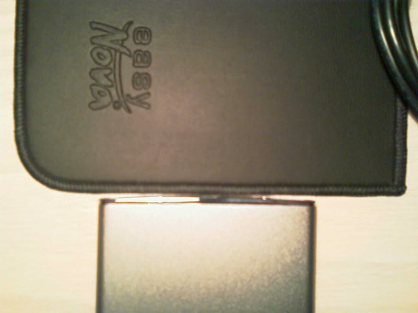

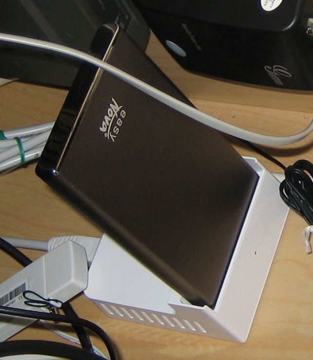

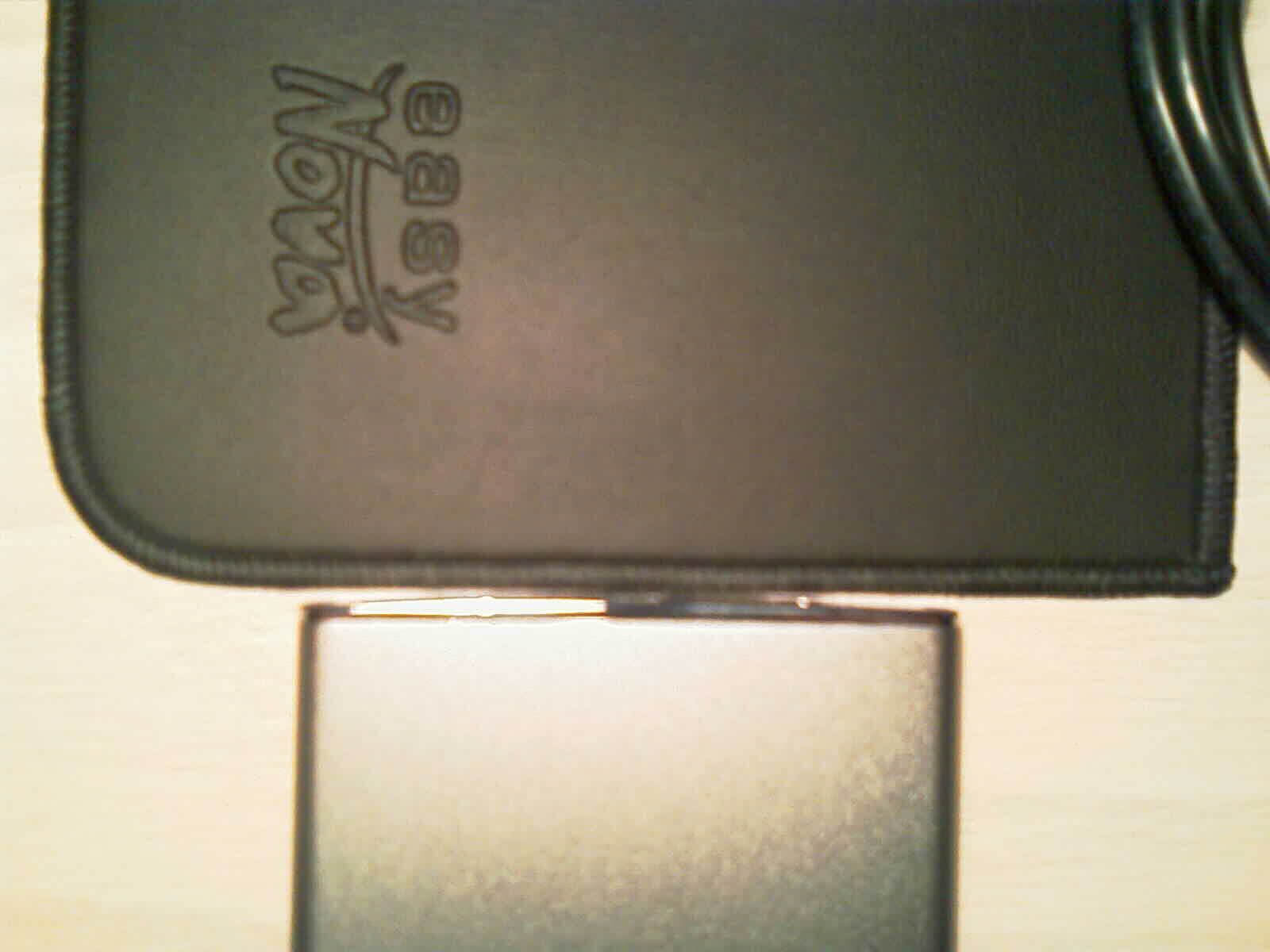

Hier mal ein Foto, wie das Easynova im Dockstar aussieht. Die Haltenasen an der Seite haben natürlich keine Funktion.
sieht gut aus :>
mal im hinterkopf behalten, wenn ich wieder ne hdd über habe.
Was man nicht sieht, sind die zwei kleinen Moosgummis auf der Seite mit der Miniusbbuchse. Um die Gehäuserundung auszugleichen. Könnte man natürlich auch in die Dockstar kleben, dann brauch man auch bei X von den Gehäusen nur zwei, aber ist bei mir ja eh permanent. Die Gummis sind so ein Millimeter oder weniger und in diesen Aldi-Filzgleiterklebesets dabei (oder war es Lidl, aber glaube eher Aldi). Hab mir gleich mal ein paar Gehäuse als Reserve zugelegt :) Für den Preis... Wenn ich mir ein echtes Gehäuse baue, pack ich gleich ein oder zwei der Controllerboards rein.

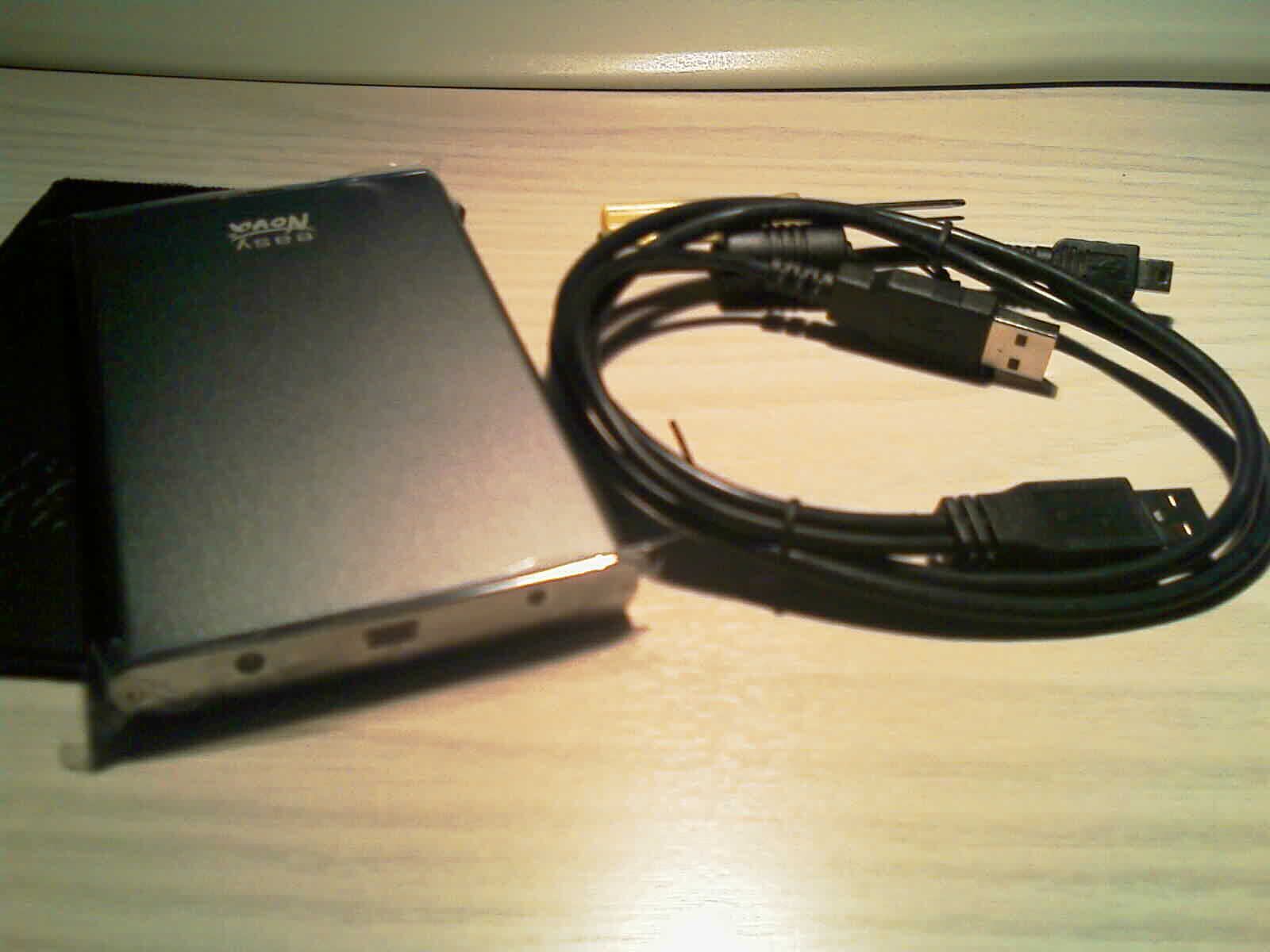

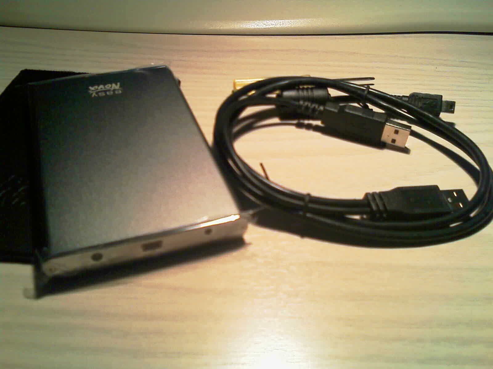

Ich hab jetzt zusätzlich den USB Stick, den ich auf der Electronica geschenkt bekommen hab dran, sonderlich schnell ist der leider nicht, aber immerhin, als Downloadziel für Pyload ideal.
@bastel: Hat die easyNova VA-25SU einen Mini-USB Eingang oder hast du das mit einem Adapter realisiert?
Der hat direkt einen MiniUSB, der nicht zu passen schien (Und 5 Volt + LED).. aber halte ich die Platte beim Aufstecken gerade statt schräg, dann rutscht es rein (muss sich wohl um einen halben Millimeter handeln), und danach sitzt es ordentlich, wackelt nur nach links und rechts, bis man halt die Rundung ausgeglichen hat. Ich mach am besten mal zwei Handyfotos.
hmm ich seh schon durch diese orvale rundung muss er ja wackeln... kostengünstig das Gehäuse, am besten iwas drankleben oder so.
