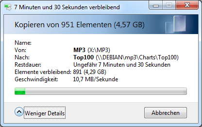

Übrigens kann ich mit ext2 und SMB die vollen 100MBit/s im Netzwerk auslasten. Finde ich schonmal toll, das Ding ist schonmal ein günstiges NAS. :asthanos:
attachment.php
EDIT: Wie fahre ich die kleine DockStar eigentlich runter? "poweroff" hat ja nicht wirklich viel Bedeutung. Grund: Ich will das Ding auch mal ausschalten können und sichergehen, dass gerade nix auf die HDD geschrieben wird. Muss ich da jedes Mal ein umount machen?
